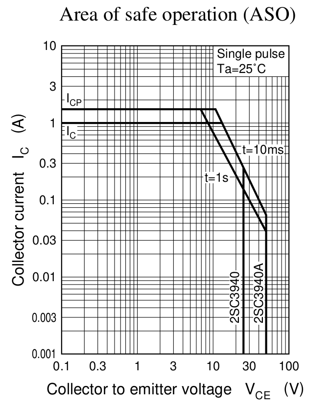

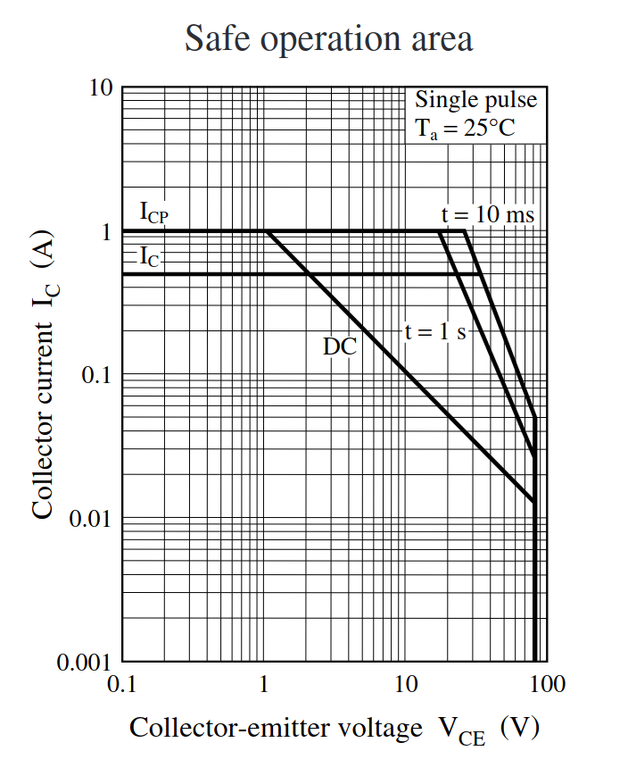

Ich habe hier das Datenblatt für einen 2SC3940. Das Diagramm für die
Safe Operating Area verstehe ich allerdings nicht.
Bei UCE 8V soll der Transistor noch 1A DC können? Da lese ich doch
irgendwas falsch ab? Das wären ja 8W. Laut Datenblatt kann der 1W bei
Ta=25 ̊C
Schaue ich mir die Darstellung z. B. von einem 2SD863 an, da sind die
Daten plausibel.

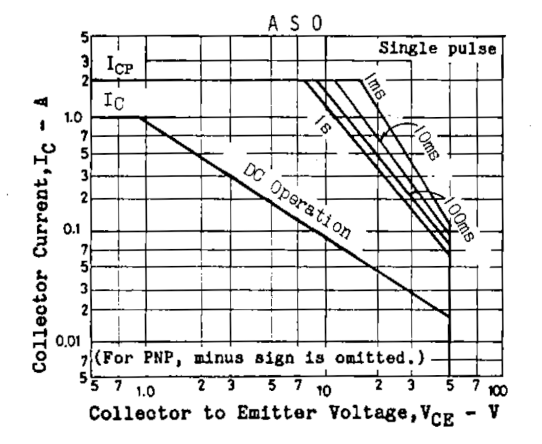

Ich habe mir jetzt noch einen anderen Transistor von Panasonic
angesehen. Beim 2SC3939 ist eine DC-Kurve eingezeichnet.
I_CP ist für mich Puls. Was die mit I_C meinen verstehe ich dann nicht.
Oder bedeutet I_CP = Wiederholender Puls und I_C = einzelner Puls?
Ergibt für mich aber auch keinen Sinn.

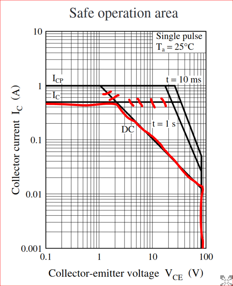

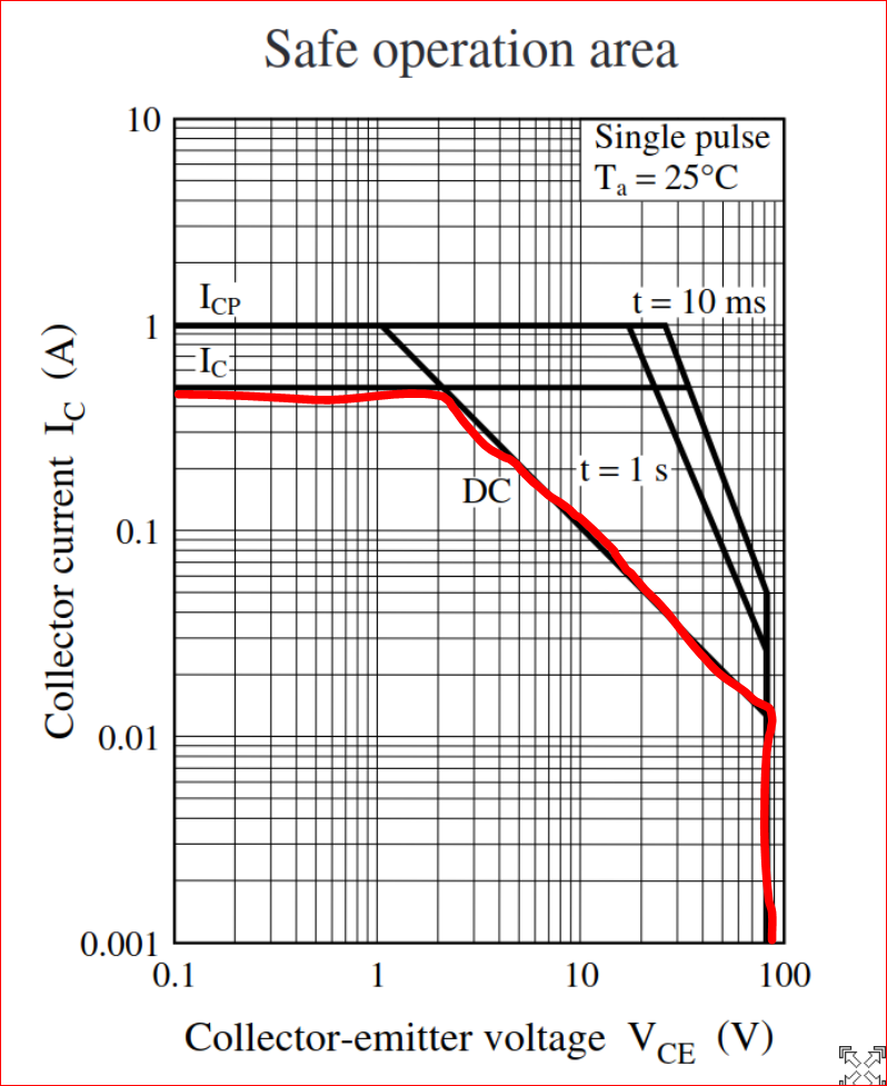

von Dirk F. (dirkf)
Tim 🔆 schrieb:
> Da wo sich I_C und DC kreuzen, müssten sie nach meinem
> Verständnis doch enden?
Sehe ich genau so.
Die DC Linie müsste so wie im Anhang sein
von Axel S. (a-za-z0-9)
Dirk F. schrieb:
> Sehe ich genau so.
Noch einer, der das SOA Diagramm nicht verstanden hat.
Die Linien grenzen einen Bereich ein. Innerhalb ist es sicher (erlaubt)
und außerhalb geht das Bauteil kaputt. IdR. ist der Bereich um so
größer, je kürzer die Impulslänge ist. Deswegen kann man auch alle
Bereiche in ein Diagramm malen ohne daß es zu unübersichtlich wird.
I_CP ist der Grenzwert für den Kollektorstrom für einmalige Impulse.
Also z.B. beim Einschalten, aber nicht periodisch als z.B. Spitzenwert
bei einer Wechselbelastung.
Für alle anderen Lastfälle ist die I_C max Linie die absolute Begrenzung
für den Kollektorstrom. Genauso wie die U_CE max Linie eine absolute
Grenze für die Kollektor-Emitterspannung setzt.
Für den DC-Fall gibt es eine dritte Grenze: die P_v = I_C * U_CE
Hyperbel. Wenn keine Linie für DC eingezeichnet ist, gilt diese.
Für pulsartige Belastung gilt der entsprechende Bereich des SOA
Diagramms. Allerdings muß die gemittelte Belastung auch dann unterhalb
der P_v max Hyperbel liegen.
> I_C wäre dann also eine periodische Belastung?
Periodisch oder halt DC. I_C ist die Größe, die auf der Achse
aufgetragen ist. Der Punkt auf der Achse, wo die mit "I_C" bezeichnete
Linie durchgeht, ist I_C_max aus dem Datenblatt.
> Und mit welcher Pausendauer? Das steht da nicht.
> Also nicht dass ich das jemals bräuchte, aber wenn wir
> schon dabei sind, möchte ich das auch verstehen.
Die Erklärung hast du zitiert:
Die gemittelte Verlustleistung darf auch bei pulsartiger Belastung nicht
höher sein als die DC-Verlustleistung. Wie hoch die Verlustleistung beim
Puls ist, hängt von der konkreten Schaltung ab. Die Linien im SOA
Diagramm sind ja nur Grenzwerte. Normalerweise erreicht man die nicht.
