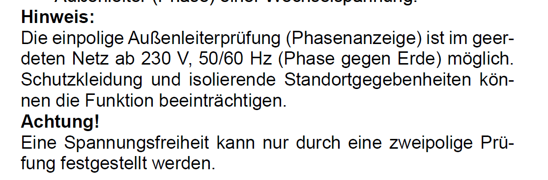

Hallo Leute,
ich versuche gerade zu verstehen, was die Grenzen eines zweipoligen Spannungsprüfers aka Duspol sind. Wenn mir beide Pole zur Verfügung stehen, dann ist alles klar. Ich kann da die Spannung messen. Was passiert aber, wenn mir nur ein Pol zur Verfügung steht?
Ja, auch das kann mein Duspol Digital anzeigen. Was sind nun aber die Grenzen des Ganzen? Was genau zeigt der Duspol da an?
Nehmen wir mal folgenden Fall an - es geht nur um die Theorie. Und "Netzbetreiber rufen" hilft da nicht.
Auf dem Boden liegt ein Kabel. Das Kabel stammt von einer abgerissenen Oberleitung, ist aus Alu und nicht isoliert. Es ist unklar, was über diese Leitung betrieben wurde, da diese z.B. alt ist. Wie kann man mit einem Duspol nun feststellen, ob von diesem Kabel eine Gefahr ausgeht oder nicht.
Würde auf dem Leiter nun 230V AC gegen Erde anliegen, dann man es sicher mit einem Duspol messen, einpolig. Doch was sind denn nun die Grenzen des Ganzen? Würde ein Duspol eine geringere Spannung anzeigen als 230V? Oder DC?

Eine Spannung kann nur zwischen zwei Potentialen existieren. Überleg mal, was im Fall deiner "einpoligen" Messung dein Bezugspotential ist und wo es herkommt.
Die sicheren Grenzen dieser "einpoligen" Messung sind im Datenblatt klar angegeben.

Es gibt keine Spannung mit nur einem Pol, genau so wenig wie es einen Magneten mit nur einem Pol (z.B. Nordpol) gibt.
Ein Vogel kann auf einer 380kV unisolierten Hochspannungsleitung sitzen, kein Problem.
Eine Spannung wird immer zwischen 2 Polen gemessen.
Für dich gefährlich wird es, wenn die Leitung eine hohe Spannung gegenüber dem Rest der Welt hat, dem Heizkorper, Geländer, Türrahmen, die du anfassen könntest.
Eine 230V~ Phase in einer Gummizelle aka rundrum isolierten Raum ist kein Problem.
ABER: wenn du zwischen 2 Leitungen mit dem Duspol 0V misst, ist das KEIN Zeichen dass es ungefährlich ist die Leitungen anzufassen wahrend du auf der Heizung stehst. Sie können BEIDE unter Phase stehen.
Daher ist der sogenannte Lügenstift aka Phasenprüfer das richtige Werkzeug um die Gefâhrlichkeit einschätzen zu können: leuchtet er, hat die Leitungen eine gefährlich hohe Spannung gegenüber der Umgebung (du bist dabei der kapazitive Gegenpol). Man sollte diese Stifte aber vor Gebrauch prüfen an einer bekannt 230V~ führenden Leitung. Leuchtet er erkennbar ? Dann taugt er.
Duspole zeigen zwar an dass die Leitung BELASTBAR ist, nicht aber dass sie ungefährlich ist. Der Duspol sollte die Bezeichnung Lügenmesser tragen. Feten Werbung war aber auf Grund der Duspol-Wucherpreise besser finanziert als die der Phasenprüfer.

Ich würde behaupten, dass jeder zweipolige Spannungsprüfer eines halbwegs renommierten Herstellers aus den letzten dreißig Jahren selbstverständlich auch die Funktion eines Phasenprüfers beinhaltet. Ich habe welche von Beha, Benning, Weidmüller und Würth, die können das alle. Und der Würth ist bestimmt schon 25 Jahre alt.

Mal abgesehen von der "abgerissenen Oberleitung". Das ist doch eine Frage zum Messmittel. Ist es ein orignal Duspol? Welcher ist es? Steht etwas in der Betriebsanleitung zum einpoligen Messen? Also ist das laut Betriebsanleitung überhaupt möglich? Denn wenn das bei dem Messmittel möglich ist, sollten auch die Grenzen definiert sein. Wenn das nicht definiert ist, dann muss man alles für eine sichere Zweipolmessung herstellen.
Echte Männer lesen keine Anleitungen, die sind nur für Weicheier.
