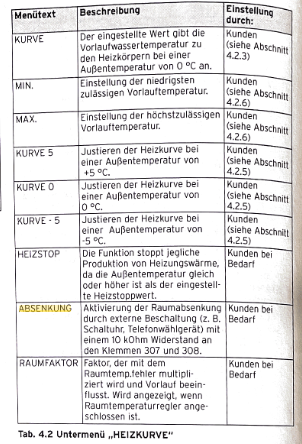

Ich würde gerne die Absenkfunktion der Wärmepumpe für die Steuerung der
Heizung (sie soll nur heizen wenn der Strom nicht teuer ist) nutzen.
Kann ich irgendwie z.B. über eine über mein AppleTV-Home mit einer
schaltbaren Steckdose diesen Widerstand auf den Klemmen 307 und 308 (wie
im Anhang beschrieben) auslösen?
Also kurz gesagt ich möchte über Steckdose den Widerstand auf der Klemme
307 und 308 der Wärmepumpe schalten.
