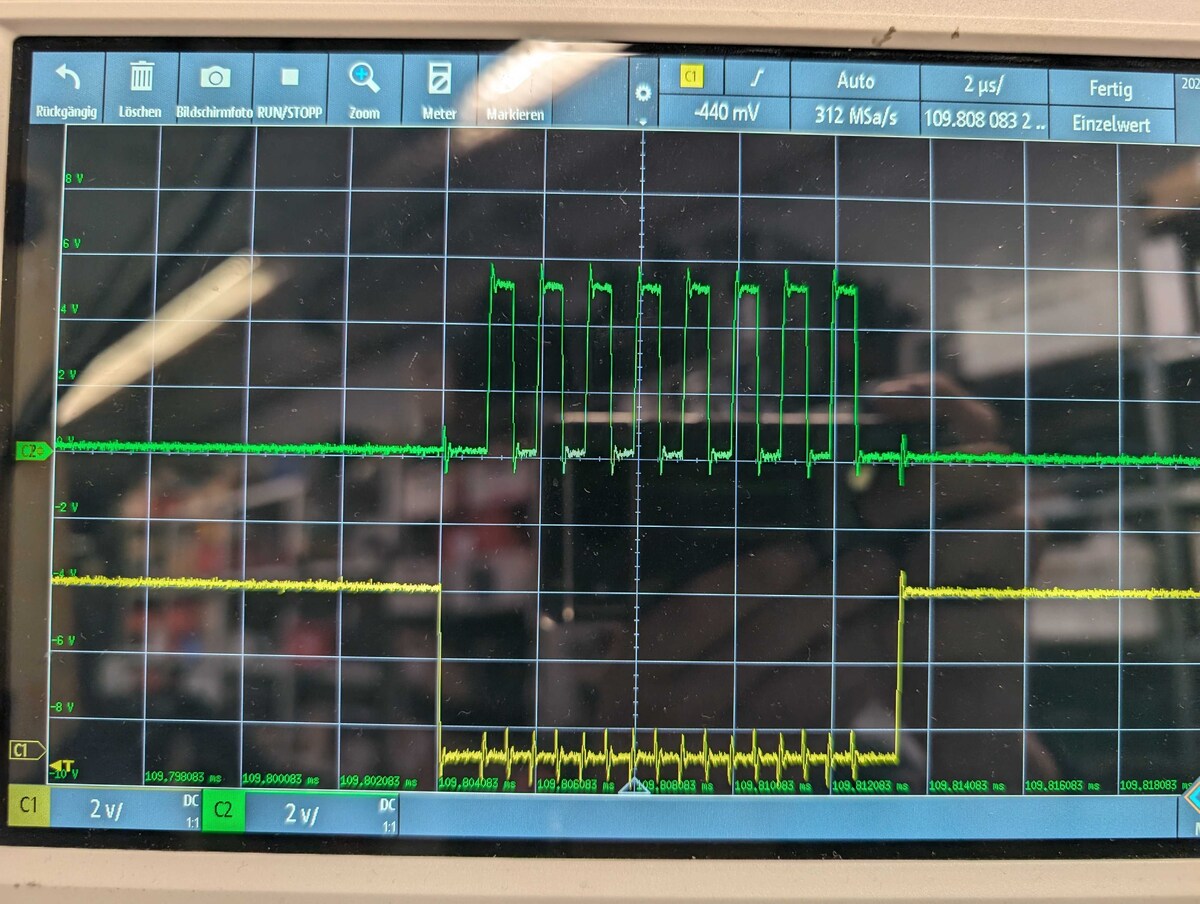

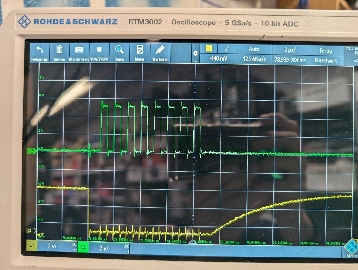

diese Daten dann auf der MISO Leitung wiedersehen. Das heißt ich hab das
SPDR register beschrieben, damit wird auch die CLK gestartet und die
Daten werden auch einwandfrei rausgesendet (mit dem Oszi gesehen). CLK
und SS funzt auch wunderbar. Nach der SPI Theorie bestehet die
Kommunikation aus zwei Shift Registern, wobei diese Register
gleichzeitig Bit für Bit austauschen. Um Bits auf die MISO Leitung zu
senden braucht es also eigentlich nur die CLK des Masters. Ich dachte
jetzt also das jetzt im aller ersten durchlauf da nichts brauchbares
zurückkommen kann, aber spätestens ab dem zweiten durchlauf die MISO
Daten gleich der MOSI Daten sein sollten. Stattdessen geht das MISO
Signal low über die SS Zeit und verhält sich danach wie ein Kondensator
der sich auflädt.

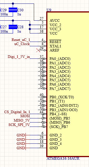

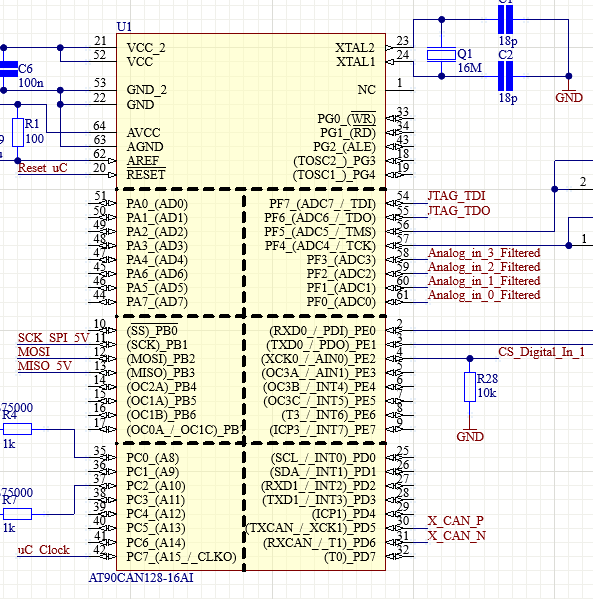

Ich hab noch sonst zwei Ausschnitte aus dem Schaltplan mit rangehangen.
Die hab ich nicht erstellt sondern wurden von einem Kollegen gemacht und
ich soll die Software dafür schreiben :)

Master: soweit ich sehe, hängt PB0 laut Schaltplan und Programm 'in der
Luft':
"If SS is configured as an input, it must be held high to ensure Master
SPI operation ..."
Und 'SS' ist für die Hardware PB0, auch wenn hier PE2 genutzt wird.
Erster Versuch wäre folglich, PB0 als Ausgang zu setzen.

An jedem_ VCC Pin _ein Abblock-Kondensator gegen Masse.
An jedem !

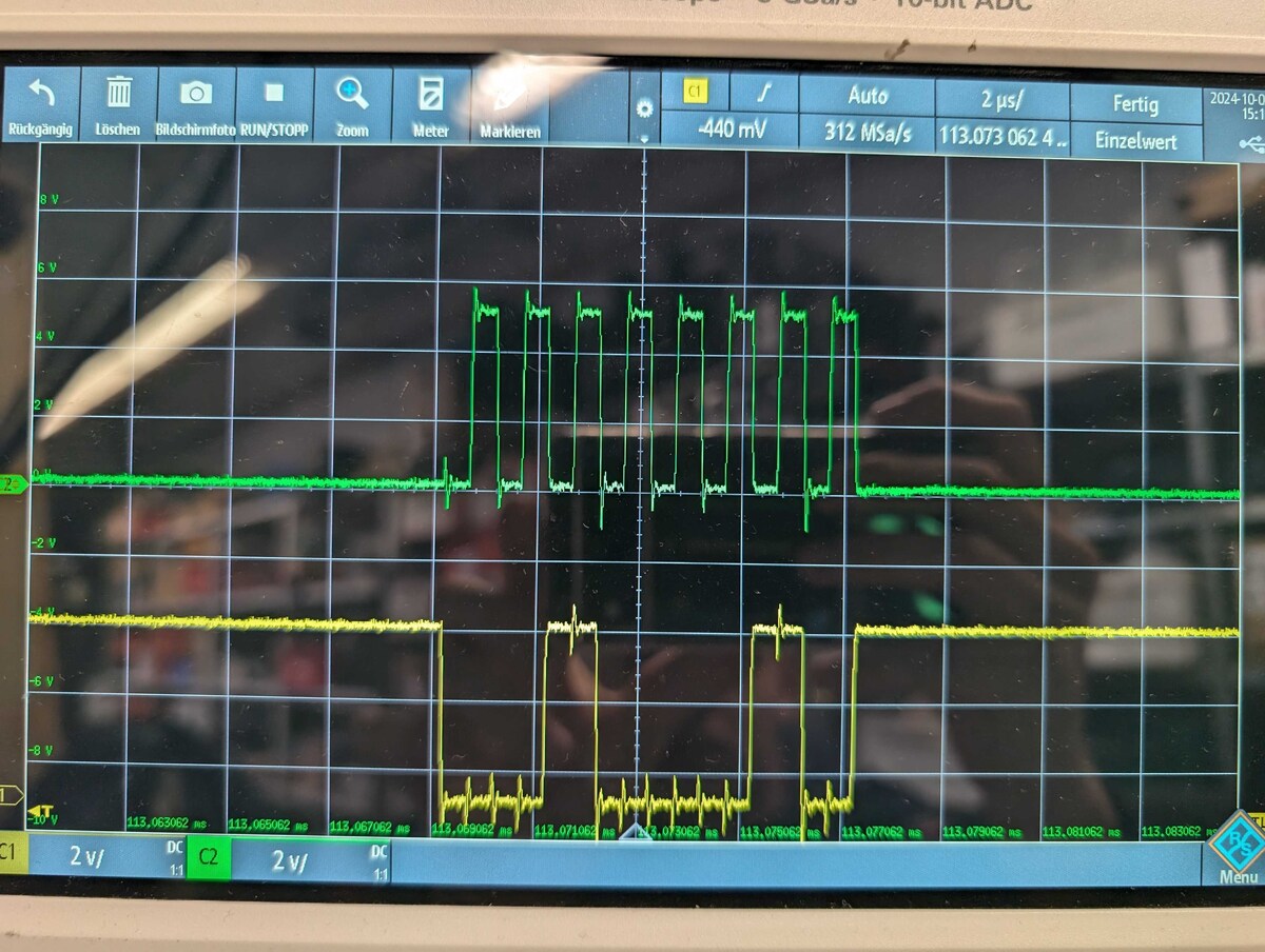

Ich konnte das Problem lösen, indem ich das Master Slave Prinzip
umgedreht habe. Dabei ist auf MISO immernoch nichts sinniges passiert.
Als ich dann durch Zufall auf die PCB gedrückt hab, weil ich einen
Kollegen was zeigen wollte, wurde die Bedingung für das angehen einer
LED aufeinmal wahr. Was nur möglich wäre wenn MISO das auf MOSI
geschickte wieder zurückgeschickt hat (hab ich noch einprogrammiert).
Lange rede kurzer Sinn, es war am Ende eine kalte Lötstelle. Von außen
