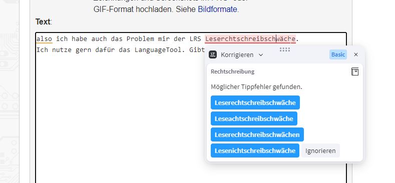

von Stefan M. (peff)
Also ich habe auch das Problem mir der LRS Leserechtschreibschwäche.
Ich nutze gern dafür das LanguageTool.
Gibt's als Plugin für den Chrome z.B.
Hilft bei Rechtschreibung und Grammatik und Zeichensetzung :-)
