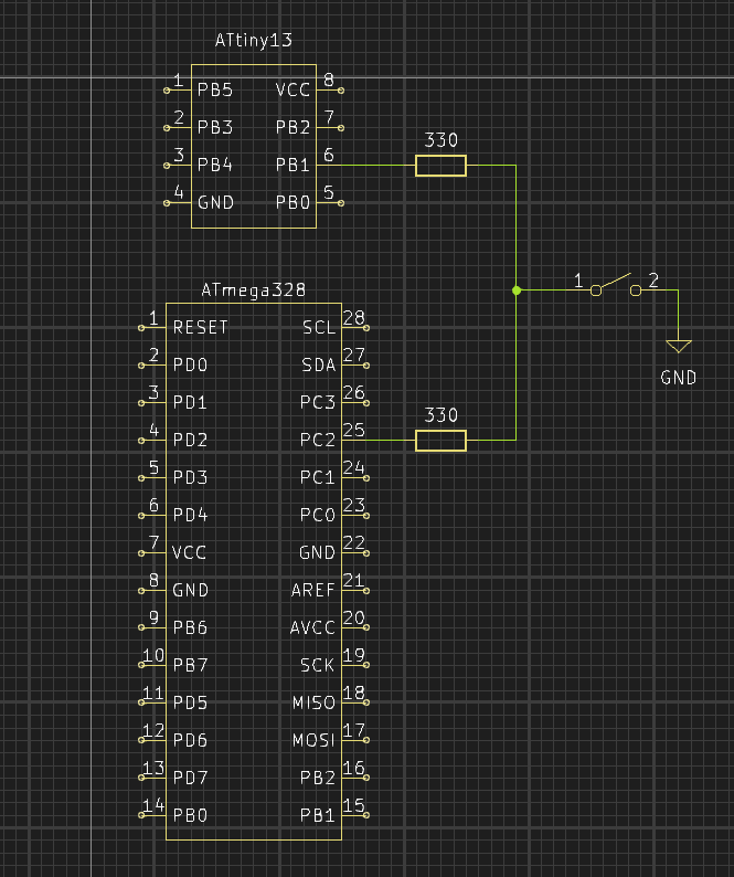

Ich will einen Kippschalter an zwei AVRs gleichzeitig anschließen. Siehe
Skizze.
Die I/O sind als Eingänge mit internen Pullups konfiguriert. Der
Schalter schaltet sie gegen Masse. Da ich das Programm auf das fertige
Gerät sicher noch ein paar Mal neu aufspiele, kann ja doch mal was
schiefgehen und deshalb würde beide Eingänge mit 330 Ohm absichern.
Ist das ok so?
Brauche ich noch einen Abblockkondensator an den Eingängen?
Ich hätte es gerne anders gelöst, aber mir sind erst nach dem die
Platine fertig war, noch ein paar Funktionen eingefallen :(

warum nimmst du nicht einfach einen zweipoligen Kippschalter?

Wichtig ist, beide GND müssen verbunden sein und du kannst die Eingänge
mittels 2 Dioden am Schalter verbinden.

Komme ich mit den Dioden ausreichend auf Low? Das Datenblatt des AVR
sagt Input Low Voltage max. 0,2V.

> und du kannst die Eingänge mittels 2 Dioden am Schalter verbinden.
Ich würde zwei Schottky nehmen.
Wenn beide µC immer an der selben Versorgung hängen, kann er sie
auch direkt parallel schalten.
Tim 🔆 schrieb:
> Komme ich mit den Dioden ausreichend auf Low? Das Datenblatt sagt max.
> 0,2V.
Schaue noch einmal genau, ob nicht 0,2xVcc gemeint ist.
Einen Pull-Up Widerstand solltest Du mindestens einbauen.
HolgerR

Die AVR sind an der selben Versorgung, die GND sind verbunden.
In der Tat, das CC ist im Datenblatt so winzig, dass ich es glatt
übersehen habe. Hab mich auch über die 0,2V gewundert. Also dann steht
Dioden ja nichts im Wege und der ganze Thread erübrigt sich :-)
Also ohne Dioden oder Widerstände.

Die selbe VCC muß auch sein, sonst zieht der ohne VCC den Eingang des
anderen mit runter.

Wozu denn Dioden. Solange das Eingänge sind brauchts keine Dioden.
Und falls die µCs nicht an der gleichen Versorgung hängen würden, dann
halt einen Eingang über einen Optokoppler.

Da hilft auch die Diode nichts. Wenn der Schalter auf Masse steht muss
die Diode so gepolt sein, dass der Eingang auch die Masse sieht, sonst
über Pull Up eben Vcc.
Wenn du den Port jetzt auf Ausgang schaltest und auf High legst, fließt
genauso der Kurzschlussstrom über die Diode zum Schalter.
Mit den Dioden vermeidest du nur dann einen Kurzschluss über die beiden
parallelen Ports, falls diese beide auf Ausgang stehen und
unterschiedlich auf High/Low.
Insofern sind die beiden Vorwiderstände sogar besser.
Autsch, das hatte ich gar nicht bedacht. Dann halt zurück auf Anfang und
zwei Widerstände.
