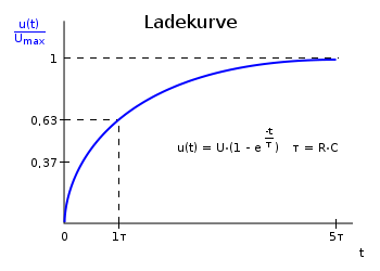

Nein, das Timing steht durch die Konfiguration der ADC Register (in Kombination mit der Taktfrequenz) fest. Der ADC weiß nicht, wann der Kondensator für deine Ansprüche voll genug ist.
Genau genommen wird der Kondensator nie voll, wenn er durch einen Widerstand geladen wird. Die Spannung nähert sich an Umax an, erreicht diesen Wert aber nie. Was man in der Praxis sogar leicht nachvollziehen kann, indem man einen Widerstand im Mega-Ohm Bereich und einen dicken Elko verwendet.
..., wobei ein dicker Elko auch noch Leckströme hat, die bei einem Mega-Ohm-Widerstand verhindern, dass die Ladespannung sich beliebig der angelegten Spannung annähern.
