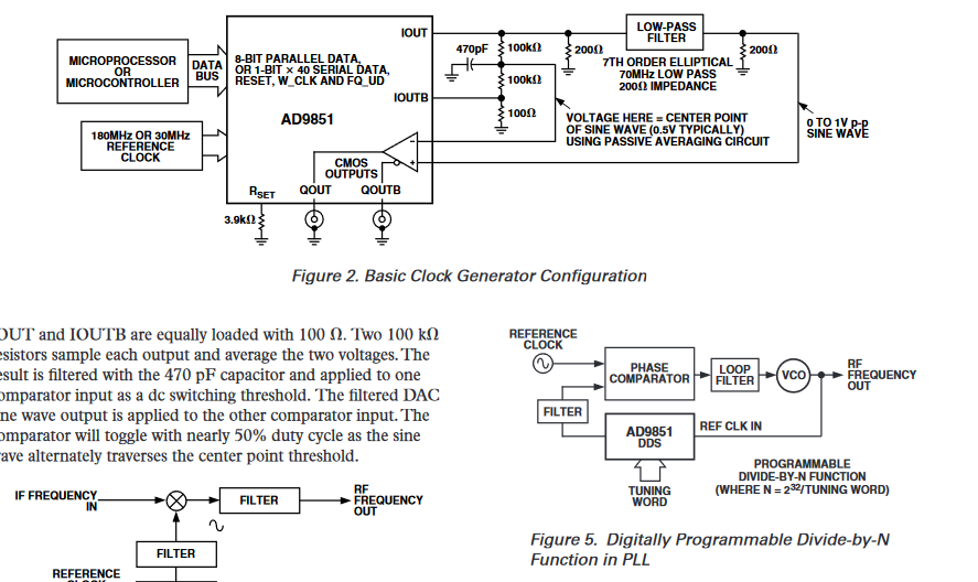

Ich habe die Aufgabe eine ziehbare Frequenz möglichst Jitterfrei zu generieren. DDS wird vermutlich nicht ideal sein, da max ca. 600MHZ im FPGA realisierbar sind.
Meine Idee ist nun einen 2. Oszillator an FPGA anzuschliessen und diesen differentiellen Clock Input im PLL vom FPGA zu verarbeiten.
Über das FPGA wird dann mittels SPI/I2C die Frequenz des Oszillators verändert.
Die Frage ist nun, wie reagiert der Intel PLL (MAX10 oder CycV) auf diese Frequenzänderung? (Selbst SITIME gibt im DB lediglich eine transition time an ohne Angabe wie smooth dies geschieht). Kann davon ausgegangen werden, dass ein smoother Frequenzübergang stattfindet?

Etwas ausführlicher zu meiner Problemstellung: Benötigt wird eine Frequenz welche im Bereich 1-5 MHz um ca. +/- 70kHz "smooth" ziehbar ist. (Das Festlegen der "Grundfrequenz" im Bereich 1-5MHz darf zu einem Unterbruch des Outputs führen).
Duty sollte genau 50% sein, der Jitter weitestgehend minimal sowie kein "komisches" Verhalten beim Ziehen der Frequenz. Der Frequenzzug sollte im ms Bereich erfolgen können.
Meine Lösungsidee war/ist ein ziehbarer SiTime in Kombination mit einem PLL (FPGA intern). Durch den FPGA PLL wird die Grundfrequenz (u.U. relativ grob) gewählt und danach lediglich über den Sitime während des Betriebes gezogen (Je nach PLL Einstellungsmöglichkeit relativ stark).

Bin soeben auf die ASICS: Si5351A/B/C sowie Si570/Si571 aufmerksam geworden.
Aud dem DB des Si570
As shown in Figure 3, the device allows reprogramming of the DCO frequency up to ±3500 ppm from the center frequency configuration without interruption to the output clock. Changes greater than the ±3500 ppm window will cause the device to recalibrate its internal tuning circuitry, forcing the output clock to momentarily stop and start at any arbitrary point during a clock cycle. This re-calibration process establishes a new center frequency and can take up to 10 ms. Circuitry receiving a clock from the Si57x device that is sensitive to glitches or runt pulses may have to be reset once the recalibration process is complete.
Also wenn ich dies korrekt verstehe, geht +/-3500ppm smooth (kein glitch/runt pulse etc)?
Diese Lösung wäre einfach, wie vergleichst sich die performance zu deiner Lösung?

Ich würde in deinem Fall zu einer programmierbaren PLL raten, wie eben jene:
Max M. schrieb:
Bin soeben auf die ASICS ... aufmerksam geworden.
... wobei ich da nicht sehe, dass die range von 0,3% für deine 70kHz reicht. Solche Schaltungen nutzt man auch eher zur aktiven Phasenregelung auf der Basis einer bekannten Frequenz.
Mit DEM range (schön dass du uns den nun veraten hast) wird das auf eine mehrstufige DDS hinauslaufen. Dazu fehlt noch das REQ in welchen Stufen = Zentralfrequenzen die PLL arbeiten muss. Die müssen mit einer DDS abbildbar sein.
Eventuell schaffst du es, umschaltbare DDS-Frequenzen zu erzeugen, die den 1-7 M range genügend fein abbilden, damit die 0,3% reichen. Das wären ja minimal 20kHz. Daraus lese ich rund 300 Frequenzen ab, die die DDS liefern müsste - wenn man alle Frequenzen braucht. Frage: ist das so? Dann brauchst du entweder doch programmierbare Filter oder eine Kaskade an Bauteilen.
Das wird sportlich - ginge aber und das sogar mit einer fließenden Übergabe der Frequenzbereiche:
Du brauchst eine schlaue EXCEL Tabelle, die diese Frequenzen berechnet, die Ganzzahlkoeffizienten und die benötigte Taktfrequenz ermittelt und kannst dich dann daran machen, ein paar Quarze samt programmierbaren Taktgeneratoren mit umschaltbaren Eingängen auf das PCB zu pappen, welche dir die Frequenzen machen. Ich sehe da so 4-5 Stufen je nach Frequenzdichte. Das Ganze braucht es zweimal, um beim Umschalten der Zentralfrequenz, wenn die 10ms Totzeit zuschlagen, von einem Chip-Pfad auf den anderen per Analogschalter zu wechseln. Im Prinzip ist das das Doppelkupplungsgetriebe in Elektronik.
Mit FPGAs habe ich Ähnliches schon gemacht, aber deren PLLs dürften mit Bezug zu meinem Beitrag oben in der Qualität hier eventuell nicht reichen. Dazu müsstest du wirklich mal vollständig deine Anforderungen beschreiben, z.B. was "möglichst wenig Jitter" auf ingeniörisch (-> dedizierte Zahlen) heißen soll und wie schnell man umschalten möchte.

Edit: J. S. schrieb im Beitrag #7751926:
Hier besteht evtl. ein Missverständniss: Ziel ist nicht alle Frequenzen abbilden zu können sondern bei einer wählbaren ZF smooth über einen Bereich ziehen zu können.
Mit smooth meine ich hier = Keine Glitches, abnormalen Phasen/Frequenzsprünge, Unterbrüche etc., sondern über etliche Perioden sich allmählich an der neuen Frequenz annähern. Linear oder S-Shape Rampe.
Persönliche Seite #7752382
Max M. schrieb:
Oder halt doch sowas analoges wie z.b. aus dem DB vom guten alten AD9851.
Dann hast du aber doch eine klassische einstufige DDS mit eben jenen nicht gewünschten Phasensprüngen. Gegenüber einer einfachen FPGA-Lösung ist der Chip nur dahingehend besser, dass er mit einer größeren Tabelle und erheblich höherer Frequenz arbeitet. Als Beispiel 2GHz gegen evtl 400 MHz im FPGA. Daher sind die Phasenfehler entsprechend kleiner.
Will man das toppen braucht es eine 2/3-stufige DDS, d.h. die erste erzeugt eine Frequenz die ein exaktes Vielfaches der Zielfreuenz ist. Die Vervielfachung wird so angepasst, dass sie in ein möglichst enges Frequenzband fällt. Dort wird gedithert und gefiltert. Das passiert mit einem Bandbass und nicht nur einem Tiefpass, wie bei einer klassischen DDS und arbietet entsprechend wirksamer. Ab da hat man eine passende Frequenz mit noch etwas Jitter, um eine weitere DDS anzutreiben, die aber ganzzahlig läuft. Auch da wird wieder gedithert und gefiltert, um die Artefakte in den Spektralbereich jenseits der Filterfrequenz zu bringen.
In deinem Fall würde ich auch für die erste DDS Ganzzahlen definieren und die entstehenden Frequenzen nehmen, wie sie kommen.
#7752482
Anstelle der mehrstufigen DDS oder analogen Filterung kannst du auch einfach einige jitter cleaner verwenden. 2-3x Si5326 und der DDS jitter verschwindet im phasenoise.
Ob der 5326 aber mit dem Clock vom 9851 stabil läuft oder ob der PLL ausser tritt gerät kann ich nicht sagen. Der 9914 oder wenn zu teuer der 9912 ist die bessere Wahl als der 9851.
