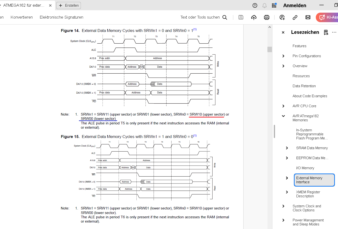

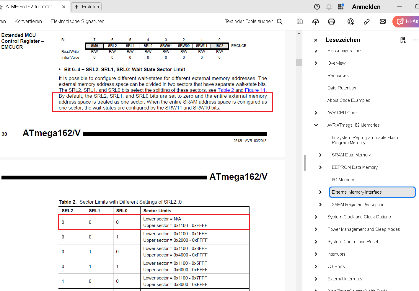

Andreas schrieb:
> MCUCR = (1<<SRE) | (1<<SRW10);
> Hat jemand einen Tipp für mich woran es liegen könnte.
Kann es zufällig sein, dass Du den SRAM in dem unteren Adressraum hast
und die Waitstates für die obere Hälfte einstellst? Bei einem 70ns-SRAM
und einem langsamen LATCH wie hier würde ich es zuerst auch mit zwei
Waitstates probieren und wenn es läuft, dann damit runter auf 1 gehen –
natürlich in der richtigen Hälfte des Adressraums. Dem Datenblatt nach
befinden sich die anderen Bits in dem EMCUCR (Extended MCU Control
Register).

Das habe ich noch nicht so richtig verstanden, wie Du das meinst. Laut
Datenblatt wird der externe Ram hinter den internen gehangen. Ich hatte
alle Flags des EMCUCR unverändert gelassen. Wenn ich das Datenblatt
richtig verstanden habe, waren weder für die oberen noch unteren
Adressen Wait-States vorhanden.

von Gregor J. (Firma: Jasinski) (gregor_jasinski)
Ich habe jetzt im Datenblatt gesehen (im Anhang), dass, wenn alle
SRL-Bits auf Null gesetzt sind, dann die Waitsates des gesamten
Adressraums einfach nur über die Bits des Uppersectors eingestellt
werden, insofern dürfte Deine Annahme am Anfang mit „MCUCR = (1<<SRE) |
(1<<SRW10);” ausgereicht haben, um den gesamten Adressraum mit einem
Waitstate zu betreiben, und meine demnach falsch war, da ich die
gelöschten SRLs nicht berücksichtigt habe. Es schadet aber nicht und
kostet auch nichts, das auch einmal so wie unten zu probieren, denn in
irgendwelche Erratas, wo Designfehler aufgeführt werden, habe ich jetzt
nicht nachgeschaut:
EMCUCR = (1<<SRW00);
Viel interessanter wäre auch zu wissen, wo der Compiler/Linker den
Stapel hier platziert, denn der könnte Dir hier bei dem Test, wo Du alle
Bytes durchgehst, oder später im Betrieb einen Strich durch die Rechnung
machen. Normalerweise müsste der Stapel am Ende des internen SRAMs
platziert worden sein und dann abwärts in die Tiefe gehen und seine
Betrachtung somit egal sein, aber überprüfen sollte man es trotzdem (am
besten auch den generierten Assemblercode anschauen) und den RAM-Test
würde ich auch erstmal nur mit einem einzigen Byte an z.B. Adresse
0x4001 oder 0x5000 ohne irgendwelche komplexen Schleifenausdrücke und
Inkrementationen probieren, also irgendwo in der Mitte des externen
Speichers. Einfach nur ein Byte (mit dem Muster) dort reinschreiben, wo
der Pointer zeigt, anschließend an der Stelle auslesen und vergleichen.

Gregor J. schrieb:
> aber ich würde den RAM-Test trotzdem
> erstmal nur mit einem einzigen Byte an z.B. Adresse 0x4001 oder 0x5000
> ohne irgendwelche komplexen Schleifenausdrücke und Inkrementationen
> probieren, also irgendwo in der Mitte des externen Speichers.
