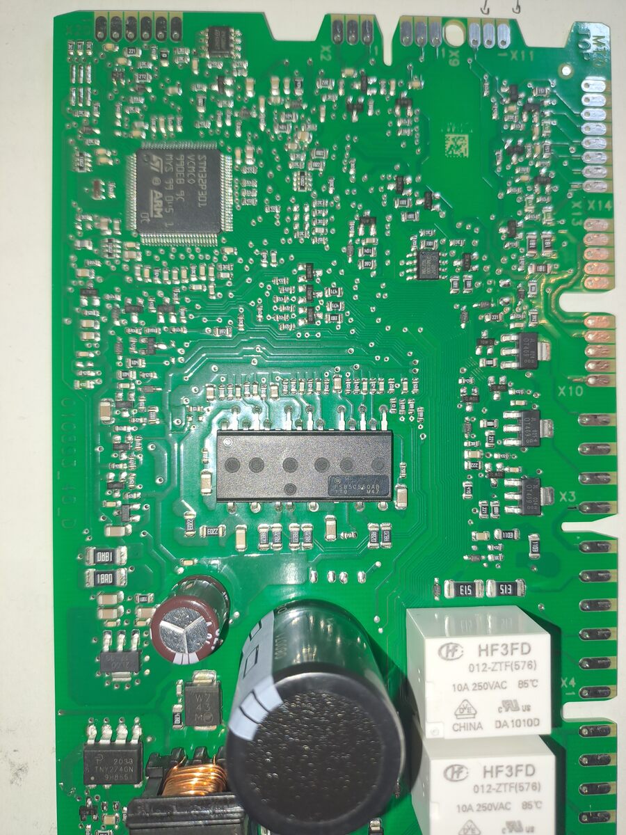

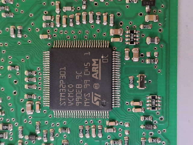

gerade habe ich einen ca. 4 Jahre alten Siemens Spüler in der Werkstatt
mit einem Platinenschaden.
Leider war mir sehr schnell klar, dass ich die Steuerung nicht selbst
reparieren kann. Die Steuerspannung war vorhanden somit konnte der TNY
nicht defekt sein. Da die Relais beim Anlegen der Netzspannung nicht

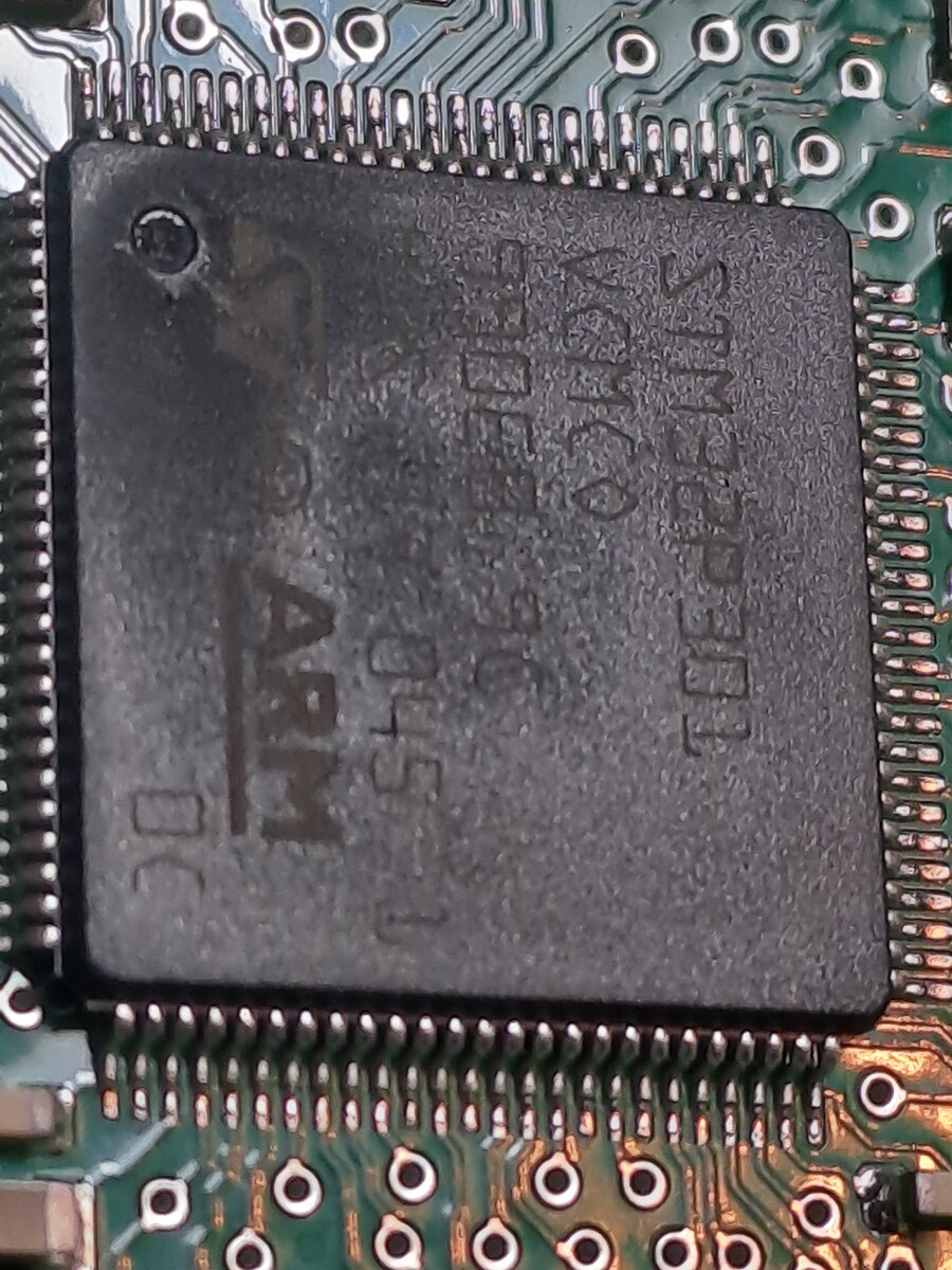

kurz anzogen, liegt der Fehler wohl an anderer Stelle der Platine. Warm,
wird nach ersten Erkenntnissen, nur die Spule neben dem TNY. Infrage
kommt wahrscheinlich der Controller da die Oberfläche auch leicht
verfärbt ist.
Ist es überhaupt möglich, entsprechende Lötkenntnisse mal außen vor, die
Maschine ohne programmiertes Ersatzteil vom Hersteller in Funktion zu
bringen?
Bin sehr gespannt was ihr dazu schreibt.
von Michael B. (laberkopp)
> bringen
Nein, man kann höchstens einen fertig programmierten uC von einer
absolut baugleichen Maschine die einen anderen Defekt hat runterlöten
und hier einsetzen.
Aber auch der Chip kommt programmiert vom Spülmaschinen Hersteller, nur
halt auf einem Umweg.
Ich halte den uC aber nicht für kaputt.

> Infrage kommt wahrscheinlich der Controller da die Oberfläche
> auch leicht verfärbt ist.
Ah ja, ein absolut sicheres Zeichen, dass der Controller defekt ist.

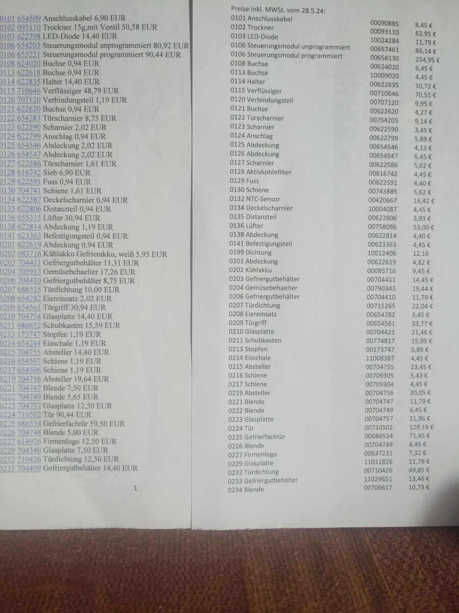

von Jörg (fummelking)
So in der Art wie eure Antworten ausfallen hab ich es mir schon gedacht.
Eine neue Steuerung liegt bei ca. 250,-€.
Eine Resthoffnung bleibt mir noch durch die erste Antwort.

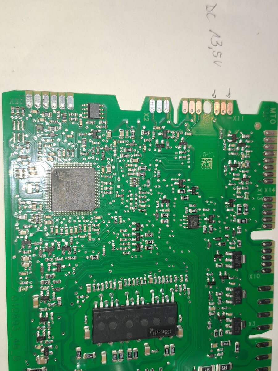

Udo S. schrieb:
> wie äußert sich denn dein Defekt?
Keine Aktion der Leistungs-Platine, nach dem Spannung anlegen müssen die
Relais kurz anziehen. Steuerspannung DC13V ist vorhanden auch in
Richtung Bedienplatine - keine Anzeige.

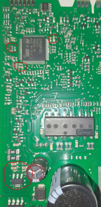

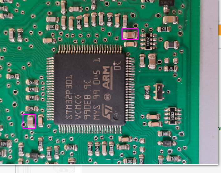

von Maurice S. (wiminisse)
Du schreibst 13 V DC sind da,
aber bekommt der Controller überhaupt Spannung? Der wird ja mit 3.3 V
arbeiten....
Das unten links eingekreiste ist doch wahrscheinlich ein Linearregler.
Schau doch mal, was da raus kommt.
Dann schaust Du weiter, ob an den Abblockkondensatoren rund um den
Controller 3.3V oder 1.8V oder was auch immer zu finden ist (oben
eingekreist).
Dann schaust Du - falls Du ein Oszilloskop hast- ob der Quarz überhaupt
schwingt (oben links eingekreist).
Ich vermute nämlich auch, dass es eher eine fehlende Spannung, als ein
defekter Controller ist.

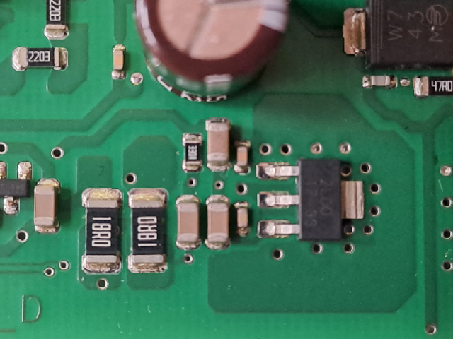

Danke für deinen Arbeitsauftrag.
An welcher Stelle - genau - muss ich messen?
Messungen am Linearregler: Vin=11,0V; Vout=3,3V
> eingekreist).
Rund um den Controller sind 3,3 und 1,8V zu finden.
So nun bin ich zufrieden, ich hab mal wieder etwas gelernt, an welchen
Stellen man messen kann und wo bestimmte Spannungen zu finden sind.
Controller def., sah ja auch so aus.
Ich danke allen die zu meinem Erkenntnisgewinn in puncto Platine
hilfreich waren und natürlich auch denen die mir die Welt erklärt haben.
Schöne Grüße
Jörg

von Ludger (ludger_m)
Jörg,
du kannst immer noch 2 einfache Sachen messen :
funktioniert die Taktquelle ?
liegt der RESET auf dem richtigen Pegel ?
Ludger
Erkläre mir es bitte genau an welcher Stelle ich welches Messergebnis
haben muss.
Hallo Jörg,
Der RESET pin steht im Datenblatt. Er ist bei den meisten Prozessoren
high wenn der Prozessor läuft, ist er low ist die MCU blockiert.
Maurice S hat den Quarz in Foto als "oben links" markiert.
an welche pins ( zB.  OSC CLK etc " das geht, steht auch im Datenblatt.
Ohne Oszilloskop ist das aber nicht gescheit messbar.
Ludger

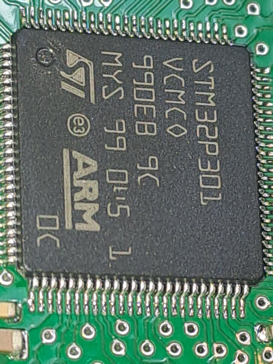

Sorry Leute ich bekomme es nicht raus, zum stm32p301 finde ich kein
Datenblatt, nur von µC`s mit weniger als 100 Pins
von Andreas S. (bastelmax)
Naja dass scheint was spezielles für die BSH von STM zu sein.
Wenn Du Glück hast ist er pinkompatibel zu einen ähnlichen, z.B.
den STM32F103VDT6.
Das heißt aber noch lange nicht (auch wenn man ihn mit der orginalen
FW flashen könnte) dass die Steuerung dann wieder "läuft".
Mein Vorschlag: suche nach einen gebrauchten Modul von einen identischen
Gerät bei eBay usw.
Es lohnt sich nicht noch mehr Zeit ohne Erfahrung und ohne entsprechende
Ausstattung zu investieren.
P.S. bitte mal die E-Nummer angeben
von Harald A. (embedded)
> den STM32F103VDT6.
Das scheint sehr gut zu passen! Ich persönlich würde per Scope messen,
ob der Quarz schwingt, denn dafür müssen im uC meist schon einige
Schritte ausgeführt werden, bevor er das tut (jaja, ich weiß, wurde
schon vorgeschlagen). Jedenfalls wäre das eine Spur von Leben. Falls
kein Scope vorhanden ist wohl tatsächlich an dieser Stelle Schluss.
Mal ein kleiner Einwand - Manche messen direkt an den Pins / Pads
des Quarzes mit ihren Oszi. Das wird i.d.R durch die Dämpfung des
Gerätes / des Tastkopfes nichts bringen.
Wenn man Traffic an den Ports mit einen Oszi sieht,dann hat man auch
etwas Sicherheit dass der MC "lebt" und die Spannungsversorgung i.O.
ist.
Ob nun einzelne Ports beschädigt sind bzw. der MC zum Teil defekt ist,
lässt sich so aber nicht ermitteln.
Eine IR Kamera die es z.B. als Ergänzung für dass Handy gibt,
kann hilfreich sein um Hotspots / Kurzschlüsse an Bauteilen zu finden.
Alles weitere wird dann in der Schaltung zu suchen sein.
Aber wie gesagt,bei mir wäre da schon längst Schluss.
Relais wechseln oder den TNY incl. den betroffene Bauteilen und
hoffen dass es dass war - na gut,aber mehr nicht.
Im gewerblichen Umfeld würde ich dass sowieso ablehnen - Thema
Gewährleistung und Gerätesicherheit.
Die Kosten für ein Neuteil trägt dann sowieso der Kunde.

von Monk (Gast)
An den beiden markierten Kondensatoren würde ich jeweils 3,3V erwarten.
Oliver S. schrieb:
> Die Kosten für die Reparatur auch, und bei ca. 200 Euro für das Neuteil
> reicht die verfügbare Zeit für die hier angedachte Fehlersuche und
> Reparatur nicht mal annähernd, wenn das nicht ein gemeinnütziger Verein
> wie ein Reparaturcafe macht.
> Oliver
Naja, ich denke bei so einer Reparatur/Fehlersuche auf Bauteilebene
wäre jedes "Repairkaffee" o.ä. locker überfordert (meine persönliche
Meinung und ist nicht allgemein gültig).
An beiden Stellen messe ich 3,3V.

Oliver S. schrieb:
> Bei einem 4 Jahre altem BSH-Gerät
Hergestellt Januar 2021.
> bekommst du auf jeden Fall eine neue
> Platine, die dann wohl eher halb so viel kostet wie ein neuer Spüler.
205,-€.
H. H. schrieb:
> 205
Ja, die Ersatzteilpreise von BSH haben drastisch angezogen seit der
Androhung vom Recht auf Reparatur.
0106 655221 von 90.44 auf 254.95
0108 624020 von 0.94 auf 6.45
0113 622618 von 0.94 auf 4.45
0115 710646 von 48.79 auf 70.51
0120 707120 von 1.19 auf 9.95
und so weiter.
Da fragt man sich, wie viel Koks die Vorstandsetage so von der Gier auf
den nächsten Quartals Boni zerfressen hat, dass sie die ganze Firma
ruinieren.
