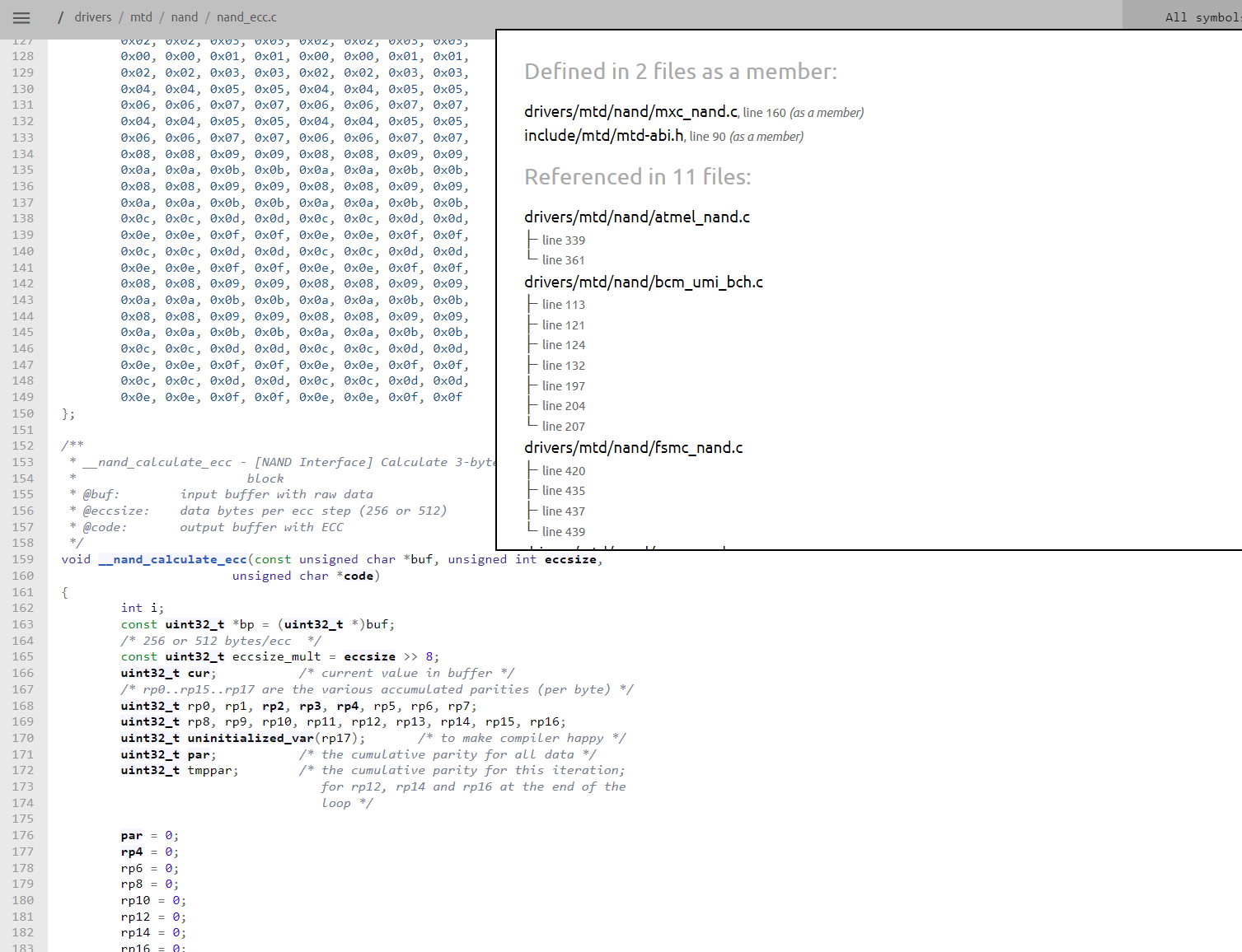

von Jük P. (tik-tak)
Ok und erst auch Danke!
Ich komme nicht klar mit dieser Zeile:
const uint32_t eccsize_mult = eccsize >> 8;
Ich finde nirgendwo im Code die Zuweisung des Wertes 256 oder 512 für
das Variable unsigned int "eccsize".
Wenn man das Dokument nand_ecc.c geöffnet hat und auf die Variable
"eccsize" geht, dann wird angezeigt, wo überall die vorkommt. Ich kann
leider nicht herausfinden, an welcher Stelle die definiert ist. ....
https://elixir.bootlin.com/linux/v3.1/source/drivers/mtd/nand/nand_ecc.c

von Dergute W. (derguteweka)
Moin,
Jük P. schrieb:
> Ich kann
Die wird dort definert, wo die Funktionen aus nand_ecc.c aufgerufen
werden.
Siehe mein Beispiel weiter oben. Da wird dann (aus einer anderen,
selbstgebastelten Datei mit c source) die Funktion
__nand_calculate_ecc() mit ein paar Parametern aufgerufen, und dabei
setze ich eccsize auf 256.
Jük P. schrieb:
>> werden.
> Das müsste doch auch irgendwo im Kernel zu finden sein?
'tuerlich.
Guggstu z.b. hier:
https://elixir.bootlin.com/linux/v3.1/source/drivers/mtd/sm_ftl.c
ab Zeile 222:
static int sm_correct_sector(uint8_t *buffer, struct sm_oob *oob)
  uint8_t ecc[3];
  __nand_calculate_ecc(buffer, SM_SMALL_PAGE, ecc);
  if (__nand_correct_data(buffer, ecc, oob->ecc1, SM_SMALL_PAGE) < 0)
    return -EIO;
  buffer += SM_SMALL_PAGE;
  if (__nand_correct_data(buffer, ecc, oob->ecc2, SM_SMALL_PAGE) < 0)
    return -EIO;
  return 0;
Da wird die Funktion __nand_calculate_ecc aufgerufen und der 2.
Parameter ist - oh Wunder - SM_SMALL_PAGE.
Das wiederum steht in
https://elixir.bootlin.com/linux/v3.1/source/drivers/mtd/nand/sm_common.h
Zeile 35:
#define SM_SMALL_PAGE     256
Gruss
WK

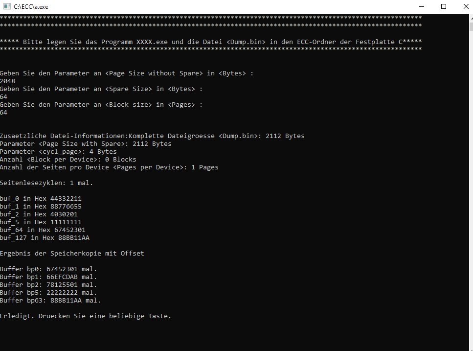

Noch die Frage.
Mit der Zeile:
    fseeko64(in, pos, SEEK_SET);
    fread(buf, Page_without_Spare, 1, in); /* lese 2048 bytes in buffer
Dann möchte ich mit For Schleife
for (j = 0; j <= cycl_page; j++) {
uint32_t* bp = (uint32_t*)buf[step];
step = step + 256;
step = 256;
cycl_page = 2048/256= 8.
In den Buffer *bp je 1 Schleife 256 Bytes übergeben, klappt aber nicht)
Die Zeile denke mir was faul > uint32_t* bp = (uint32_t*)buf[step];

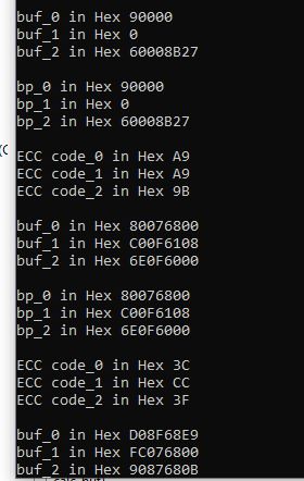

Mit Zeilen
    printf("buf_0 in Hex %X ", buf[0]);
    printf("\n");
    printf("buf_1 in Hex %X ", buf[1]);
    printf("\n");
    printf("buf_2 in Hex %X ", buf[2]);
    printf("\n");
Prüfe ich Inhalt, bei *buf - passt.
Ok, ich lerne nur)
Danke ich probiere Ihre Code aus.
  uint32_t * buf = malloc(mem_size); /* #define mem_size 65536 */
  if (buf) {
    printf("");
    //printf("file Spare <Spare_Out.bin> erstellt.\n");
  else {
    printf("Allocation Error.\n");
    return 1;
  /* buffer bp*/
  uint32_t* bp = malloc(mem_size); /* #define mem_size 65536 */
  if (bp) {
    printf("");
    //printf("File Spare <Spare_Out.bin> erstellt.\n");
  else {
    return 1;
Mein Plan war 2048 bytes 1 page in  buffer *buf laden, dann mit schleife
8 mal je 256 bytes abarbeiten. Hier sollte *buf blockweise mit offset
gelesen werden. Das weiß ich nicht wie es geht.... deswegen gebe erst
mal auf.
Und ändere wie folgt 256 bytes gelesen- abgearbeitet und weiter.
Ich komme tuktuk weiter)
Ich lese jetzt 256 byte und es wird auch korrekt an *bp übergeben)
uint32_t* bp = (uint32_t*)buf;
ECC wird auch berechnet)) Nur mit Dump passt es nicht überein) Natürlich
ich weiss noch nicht ob im Dump ECC mit Hamming berechnet wurde) Aber
das Programm läuft schon ganz korrekt)

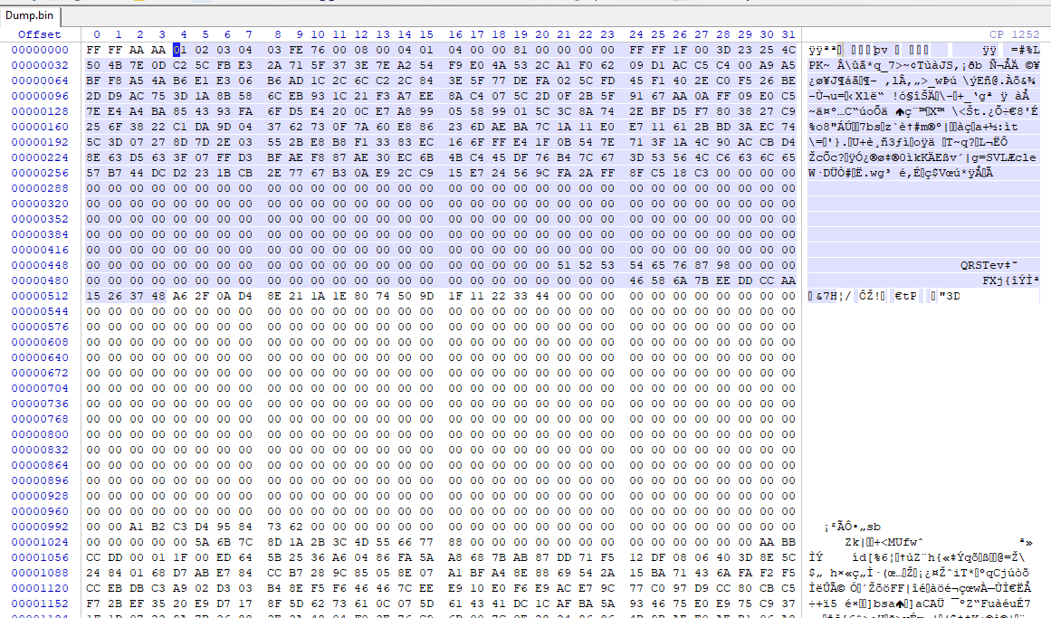

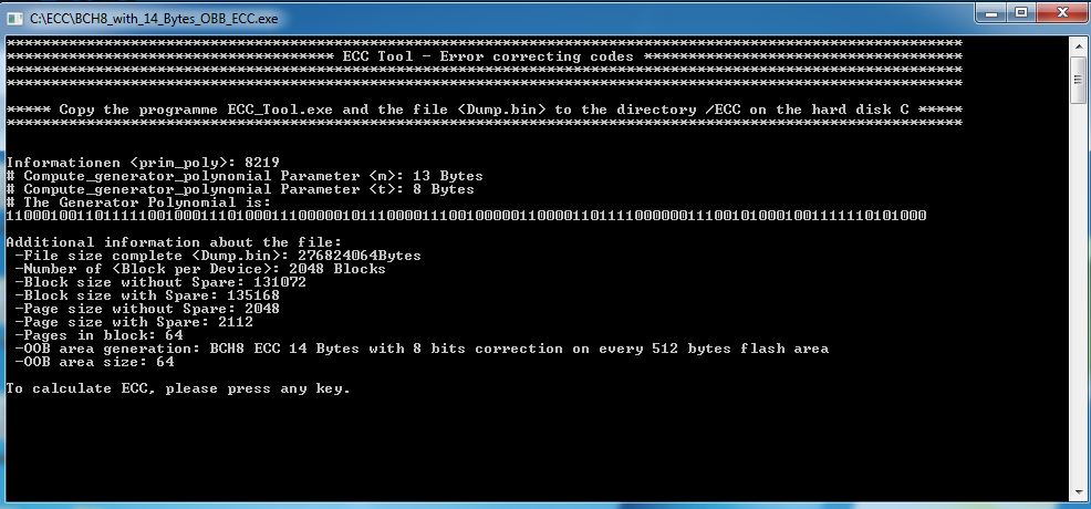

So ich habe jetzt Dump Struktur geknackt)
Page 2048 + 64 = Gesamt 2112 Bytes
2112 Bytes = 1024 Bytes Data + 14 bytes ECC +1010 Bytes Data + 8 Bytes
Leer "FF" + 14 Bytes Data + 14 Bytes ECC + 28 Bytes Leer "FF".
Also pro 1024 Bytes > 14 Bytes ECC
https://patents.google.com/patent/CN102142282A/en
https://ww1.microchip.com/downloads/aemDocuments/documents/MPU32/ApplicationNotes/ApplicationNotes/doc11127.pdf
https://www.linux4sam.org/bin/view/Linux4SAM/PmeccConfigure?skin=print.myskin
https://bootlin.com/blog/supporting-a-misbehaving-nand-ecc-engine/
hier sehr interesant
https://github.com/SySS-Research/nand-dump-tools/blob/master/nand_dump_decoder.py

Als nächste Aufgabe die Code in C für BCH ECC of 1024 byte raw data is
112 bits (accounting for 14 bytes) zu schreiben. Also 8-bit error
correction on 1024 page size NAND Flash

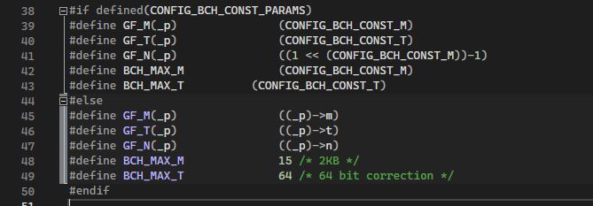

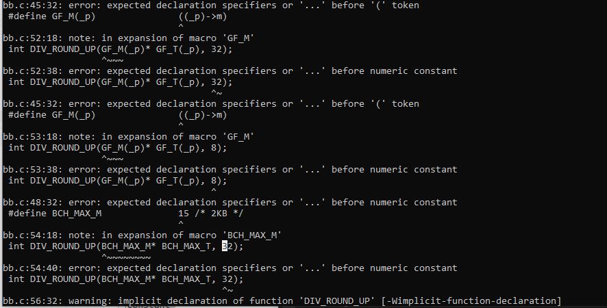

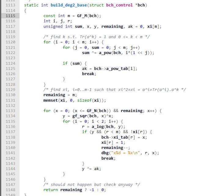

Nun bin ich wieder mit Frage.
Code stammt von
https://elixir.bootlin.com/linux/v3.1/source/lib/bch.c#L88
Und ich möchte für Windows umschreiben.
Problem habe ich jetzt mit der Zeile
#define GF_M(_p)               ((_p)->m)
gcc spuckt diese Fehlermeldung
bb.c:47:32: error: expected declaration specifiers or '...' before '('
token
Wie kann ich es verstehen, was gcc da nicht gefällt?
(_p) - Wie kann ich deuten? _p - Unterstrich "_" hat eine Bedeutung?
Tut mir leid...
Moin,
Nee, die Zeile macht kein Problem, guggstu:
#include <stdio.h>
struct bla {
    int m;
int main() {
    struct bla bla = {42};
    struct bla *blaptr = &bla;
    printf("%d\n",GF_M(blaptr));
Compiliert und macht, was es soll.
Da vermute ich eher das Problem:
> bb.c:47:32:
Gruss
WK
In der Zeile:
m - ist eine Variable des Typs int
_p - ist eine Pointervariable, also *_p?
((_p)->m) ist das gleiche (*_p).m
-> - Arrow operator
von Harald K. (kirnbichler)
Das ist klar, aber was steht in der Zeile 47, die Du uns nicht zeigst?
> zeigst?
Die alleine wuerde wahrscheinlich nicht viel helfen. Entscheidender wird
wohl sein:
Welche Geschmacksrichtung diese Pointervariable hat - also auf was fuer
ein Ding pointet dieser Pointerapparat?
Gruss
WK
Doch, denn in der wird das Macro verwendet.
Der Name "_p" existiert nur in der Macrodefinition, wird bei Gebrauch
aber durch was anderes ersetzt.
In Zeile 47 steht etwas in dieser Art:
x = GF_M(horst);
Und das wird ersetzt durch
x = ((horst)->m);
Der Gebrauch des Macros GF_M erwartet, daß ein Pointer auf eine Struktur
übergeben wird, die ein Element namens "m" enthält.
Man kann Text auch als Text anhängen, da muss man keine Screenshots von
machen.
Das Problem liegt nicht an der Stelle, wo die Macros definiert werden,
sondern da, wo sie verwendet werden.
Da Du Dich hartnäckig weigerst, exakt den Code zu zeigen, der Deine
Fehlermeldungen hervorruft, kann man Dir auch nicht helfen.
Vielleicht geht es um eine Datei namens "bb.c", vielleicht heißt die
aber auch [abgeschnitten], wer weiß das schon.

Im Anhang befindet sich der Code, ein compiliertes Programm a.exe +
Testdatei Dump.bin.
In der Code möchte ich dann nicht 512 Bytes von Datei einlesen und
bearbeiten und wieder.. Es dauert zu lange zb. 2GByte oder mehr zu
berechnen.
In der Code habe ich schon die Lösung, wie ich ein Block zb. 2112 Bytes
1 Seite x 64 Seiten = 1 Block in den Buffer lade und dann per memcpy an
einen weiteren Buffer weiter gebe. Da wie ober schon erwähnt wurde,
Windows PC liest die Daten 4 Bytes gedreht, das muss ich dann noch
eventuell einbauen.
Dump.bin > Die daten da betrachte ich als little Endian und mein
Programm macht draus BIG_ENDIAN. Es ist auch kein Problem, Code für habe
ich schon.
Das Programm + Dump.bin bitte nach C:\ECC ablegen. a.exe starten und
2048 Main area + 64 Spare + 64 Seiten eingeben.

Damit ist der erste Schritt abgeschlossen. Im Anhang befindet sich der
Code, eine Dump.bin und eine kompilierte .exe.
Dump.bin hat folgende Struktur:
Page komplett mit Spare:
4 Bytes - Marker NC
512 Bytes - Daten 1-es Block
13 Bytes - ЕСС 1-es Block (angenommen BCH ECC, ausgelesen aus einem NAND
Flash MX MX30LF4G18AC, was für eine CPU ist unbekannt. Deswegen kann nur
raten)
512 Bytes - Daten 2-es Block
13 Bytes ЕСС 2-es Block
512 Bytes- Daten 3-es Block
13 Bytes ЕСС 3-es Block
469 Bytes - Daten 4-es Block, nur ein Teil
Spare:
6 Bytes - FF NC
43 Bytes - Daten 4-es Block, der Rest
13 Bytes ЕСС 4-es Block
2 Bytes - FFNC
Auf Laufwerk C, ein Ordner "ECC" anlegen und dahin Dump.bin und a.exe
ablegen.
Eingaben bitte wie folgt eingeben: 2048 (Bytes Main pro Page), 64 (Bytes
Spare) und 64 (Pages pro 1 Block)
Ablauf wie folgt,
- es wird 1 Block in ein Buffer geladen (2048+64)*64 Bytes.
- dann 1 Page (2048+64) von Buffer in ein anderen Buffer1 kopiert.
- dann aus dem Buffer1 (Page 2112 Bytes) je 512 und 13 Bytes in ein
dritten Buffer buf_bp 512 Bytes und code 13 Bytes kopiert.
Es wäre nett, wenn sich jemand den Code anschauen könnte und ich würde
mich über Feedback freuen.
Vor ein paar Wochen wusste ich nicht, wie ich Daten von einem Puffer mit
Offset an einen anderen Puffer übergeben kann.
Als nächstes befasse ich mich mit Code BCH ECC.
nun habe etwas funktionierendes erstellt. Es berechnet ECC nach Standard
BCH-8 mit Standard Polynom Degree 13 - 8219 oder Gf(2^13)= 8192 oder:
x^13 + x^4 + x^3 + x^1 + 1.
Ich habe noch sehr viel bei C zu lernen)
Wenn ich fragen zu C habe, kann ich hier stellen?
Nächste Aufgabe wäre, ein Programm zu schreiben welches nach ECC Code
ein Polynom findet). Weil viele Hersteller lassen ECC Code nicht nach
Standard Polynom erstellen....
Danke im voraus für die Hilfe!

So nun habe ich ein funktionierendes Programm für die Berechnung ECC
Code nach BCH-8 gezaubert und auch viel dabei gelernt. Codierung
algorithmus ist z.B. in einem AM335x processor implementiert. Das
programm berechnet erstmal nur ECC Code, als nächstes werde ich dann das
Programm mit prüfen/korrigieren eines bestehendes Code komplett 2048+64
erweitern.
z.B. für NAND flash:
  - Type: MT29F1G08ABCH
  - Bus width: 8 bit
  - Size: 128 MiB
  - Page size: 2048 Byte
  - Subpage size: 512 Byte
  - Erase block size: 128 KiB
  - OOB size per page: 64 Byte
OOB layout: (64 bytes)
  - Bad block markers: 2 bytes [0xFF 0xFF]
  - 14th byte ECC for first subpage: 14 bytes
  - 14th byte ECC for second subpage: 14 bytes
  - 14th byte ECC for third subpage: 14 bytes
  - 14th byte ECC for fourth subpage: 14 bytes
  - Reserved: 6 bytes [0xFF 0xFF 0xFF 0xFF 0xFF 0xFF]
Tool selbst hier zum Probieren.
https://fex.net/ru/s/9yzvcxy

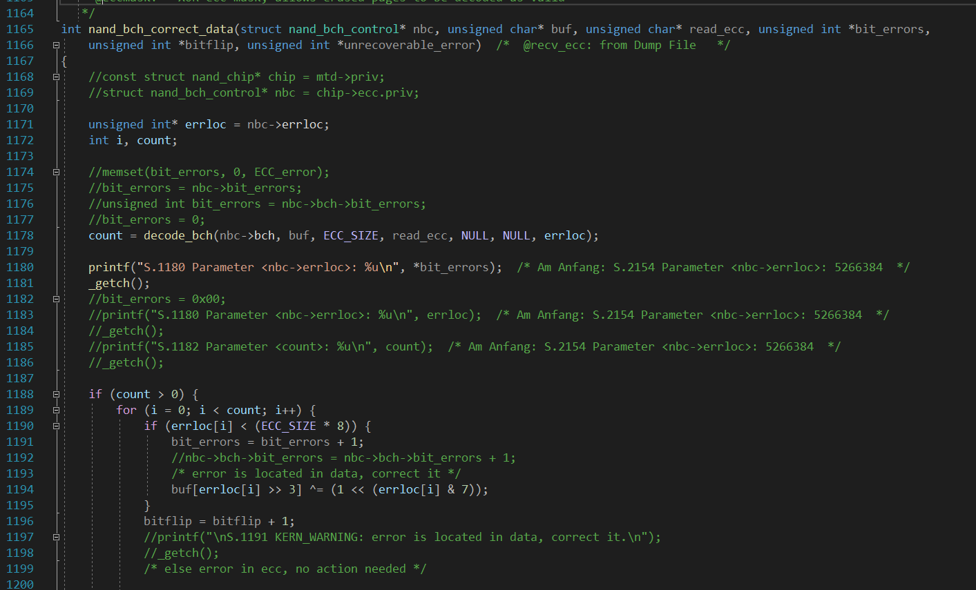

nun habe ich ein sehr großes Problem mit C. Seit 3 Tagen bekomme ich es
nicht hin, dass der Fehlerzähler (von mir neu erstellt) in der Funktion
"int nand_bch_calculate_ecc" seine Werte nach <main> liefert.
Ich habe schon viel ausprobiert.
Die Werte von <main> werden nach "int nand_bch_calculate_ecc" geleitet,
dort wird es geändert: z.B. bit_errors = bit_errors + 1; oder so
nbc->bch->bit_errors = nbc->bch->bit_errors + 1;.
Zurück zu <main> geänderter Wert kommt nicht an.
Von "main" gebe ich die Werte an Funktion so:
nand_bch_correct_data(nbch2, buf_data, buf_ecc, &bit_errors, &bitflip,
&unrecoverable_error);
Ich habe auch an der Funktion mit
int nand_bch_correct_data(struct nand_bch_control* nbc,.........
und auch
void nand_bch_correct_data(struct nand_bch_control* nbc,
probiert, geht nicht.
Jetzt habe ich eine Frage zu den Zeilen im Code:
1. struct nand_bch_control *nbc = NULL;  - Warum wird es auf Null
gesetzt?
2. Wie ist die Rückgabe geänderter Werte im Code realisiert,
standardmäßig weg oder gibt es Besonderheiten?
Die Code die ich in Bearbeitung habe stammt von hier:
https://github.com/merbanan/ltq-nand
Es wäre schön, wenn sich das jemand ansehen und mir die Richtung zeigen
könnte)
Vielen Dank im Voraus.
Hänge Deinen Code als Code an, NICHT ALS SCREENSHOTS!
Gerade noch mal probiert und Wunder geschehen)
Mit Sternchen funktioniert es nun auch)
*bit_errors = *bit_errors + 1;
Nur mir bleib ein Rätsel immer noch, wie die Änderungweitergabe
realisiert, weil da geht es ohne Sternchen)
Danke nochmal!
