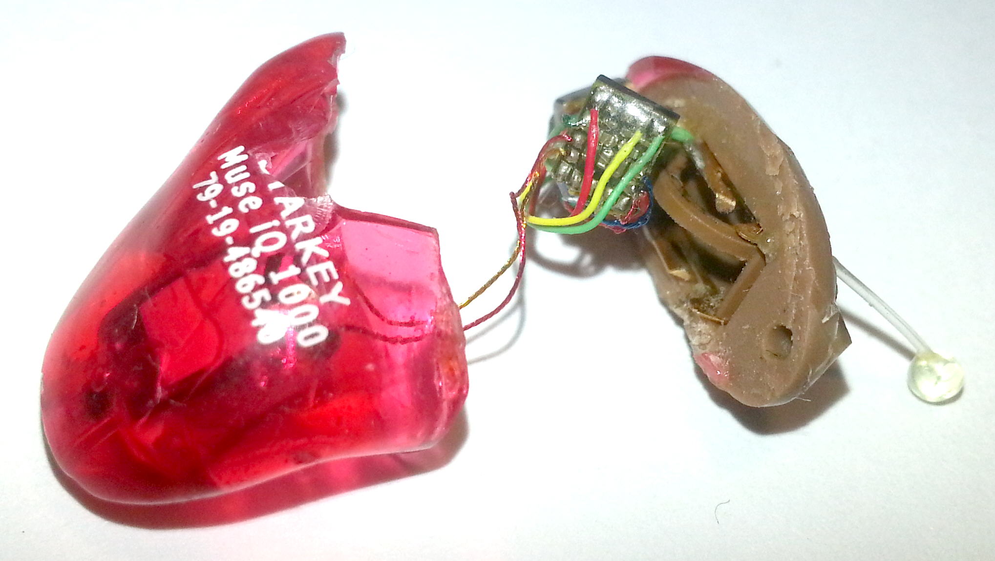

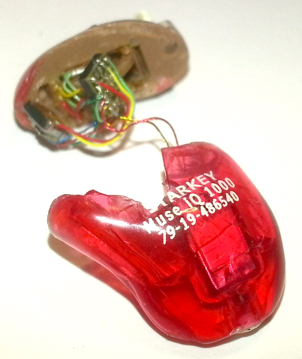

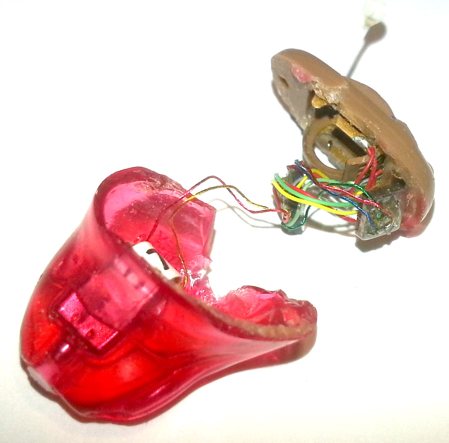

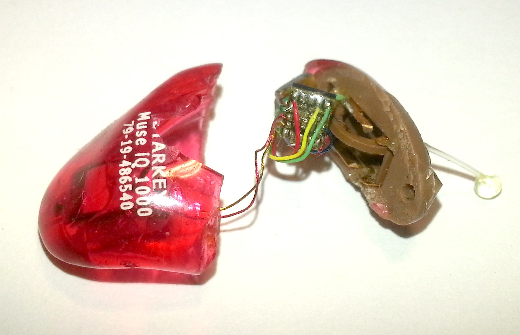

Dem Senior fiel das In-Ear-Hörgerät heraus und wurde spät gefunden:
Lag in einer Pflasterstein-Ritze vor der Garage und wurde (natürlich)
bereits mit dem Wagen überfahren.
Zum Glück sind die Ritzen recht tief 'nur' das Gehäuse ist zerbröselt,
Innereien scheinen OK, die Mikro-Drähtchen sind alle noch dran.
Batt.Halterung und Klappmechanismus im 'braunen' Teil sind OK.
Funktioniert offenbar: Pfeifen durch Rückkopplung ist OK.
HörLaden bietet Rep.Versuch für 300,- an.
Vater hat aber aus-Hör-Not heraus ein neues Gerät bestellt.
Zu verlieren ist also nix, ich überlege Reparaturversuch.
Mikro-Chirurgie, aber bei Erfolg hätte Vater ein Backup-Gerät.
Meine bisherigen Gedanken:
- 'Rot-Teil' bei der OP mit Kinderknete o.Ä. fixieren.
- 'Braun-Teil' mit Microtröpfchen Sekundenkleber (per Stecknadel)
anbringen, NIX darf irgendwelche Öffnungen verstopfen.
- Fehlende Gehäuseflächen dann schritt- und punktweise (~1 qmm/step) mit
2K-Epoxy ergänzen/aufbauen.
- Die Oberflächen nach Aushärtung dann sauber nacharbeiten.
Echt eine Art Sport-Aufgabe, aber ich möchte es gerne versuchen.
Für den Vater.
Hat jemand noch Ideen zur Vorgehensweise oder sonstige Tipps?
Das wäre nett zu hören!

Ich würde statt 2K eher so einen UV-Härtenden Klebestift nehmen, den
kann man bis zum anleuchten immer wieder abputzen bis es passt.
Aber von der Vorgehensweise her: ja.
