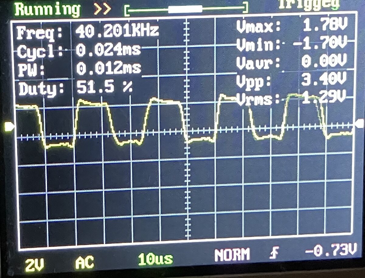

Die Heizspannung wird mittels Flybackwandler erzeugt und liegt laut Oszi
(DSO Shell) im Bereich 40kHz.
Das Multimeter gibt im AC Modus 3,0V (RMS?) aus, auf dem Oszi sehe ich
3,4Vpp und 1,29Vrms.

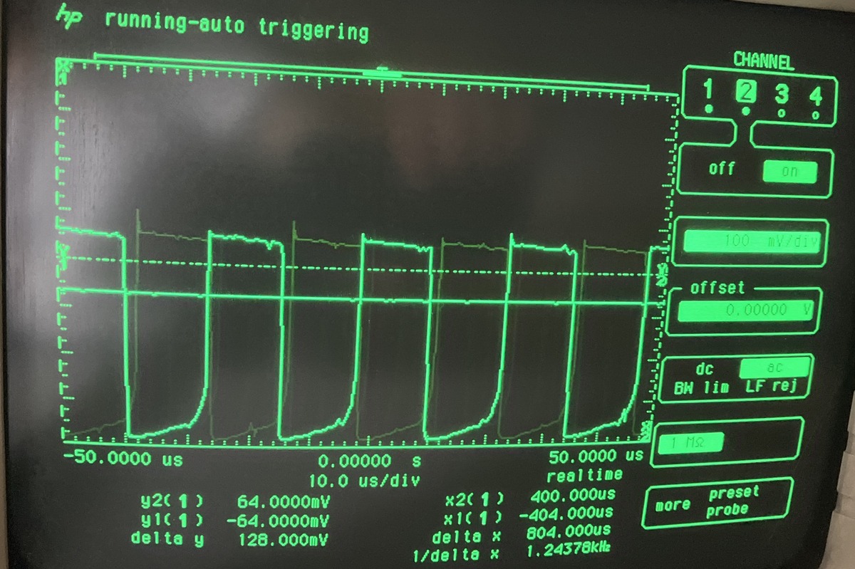

von Wolfgang D. (blitz_f)
Moin,
Bild IMG6471 ist wenig hilfreich, da das Scope AC-gekoppelt war.
Neues Bild mit DC-Kopplung machen und einstellen, dann kann man ggf.
helfen.

von Dergute W. (derguteweka)
Moin,
Alexander H. schrieb:
> Kann mein billiges Mini Oszi brauchbare Momentawerte abbilden?
Wenn von dem das IMG_6472.jpg kommt, sieht das doch garnicht so schlecht
aus. Ich wuerd' halt mal so messen, dass nicht 5 Perioden sondern nur
1-2 dargestellt werden und das Signal nicht nur mit Ach und Krach ein
bisschen ueber ein Kaestchen hoch ist, sondern moeglichst ueber alle 8
Kaestchen geht.
Nur mal so pi*daumen:
Waere es ein "richtiges" Rechteck, waere Ueff=Uss/sqrt(4)
Waere es ein "richtiges" Dreieck, waere Ueff=Uss/sqrt(12)
Dein Signal ist irgendwas zwischendrin und da siehts dann so aus:
(3.40V/1.29V)² = 6.94 also gilt bei deinem Signal:
Ueff=Uss/sqrt(6.94)
Koennte schon hinkommen, denn 6.94 liegt irgendwo zwischen 4 und 12...
Gruss
Moin,
mit Verlaub, hier wird viel daneben gerätselt.
Auch in IMG6475 ist das Scope auf AC-Kopplung eingestellt.
Damit kann man in keinem Fall den Effektivwert der gemessenen Spannung
ermitteln, "auszählen" oder sonstwas.
Wie die Rechenvorschrift zeigt, muß die Zeitfunktion, so wie sie ist,
quadriert werden, eben auch bei Vorhandensein eines Gleichanteils.
Gruß, Wolfgang
Moin,
Ok, ich geb's zu: Gestern, als ich das Eingangspost gelesen hab', kam
mir als erstes die Methode in den Sinn, bei einer eingebauten DY86
(Roehrengleichrichterdiode in sehr alten SchwarzweissTVs, deren Heizung
aus dem Zeilentrafo stammtund gegenueber GND auf ein "paar" KV liegt)
die Heizspannung durch Farbvergleich der Spiegelung der gluehenden
Kathode mit einer durch gemessene Gleichspannung geheizten, daneben
liegenden DY86 zu "messen".
Und bei Oszilloskop dachte ich auch eher an HM103 oder HP54gedoens,
nicht an ein kleines "Mini-Oszi" mit eingebauter Ueff Messung.
Ich bin halt alt :-)
Aber so wie's aussieht, wuerde ich nicht lange rummachen, sondern dem
angezeigten Ueff Messwert des Mini-Oszis einigermassen vertrauen, wenn
der Kurvenverlauf halbwegs bildschirmfuellend dargestellt wird und die
Triggerung stabil ist.
Ich hab' jetzt auch nicht das Schaltbild gesehen, aber ich denke, wenn
die Heizung aus einem Flybackwandler kommt, dann wird die wohl direkt
ohne Gleichrichter etc. an den Trafo angeflanscht sein. D.h.: Wo sollte
da noch der gemutmasste DC herkommen? Dafuer spricht auch Vavr=0.00V aus
dem IMG_6471.jpeg.
Sprich: ich wuerde bei der Lage der Dinge nicht nach teuren Messgeraeten
Ausschau halten oder Daten aus dem Scope exportieren, sondern einfach
den vom Mini-Oszi angezeigten Wert fuer Ueff hernehmen. Unn fertsch.
