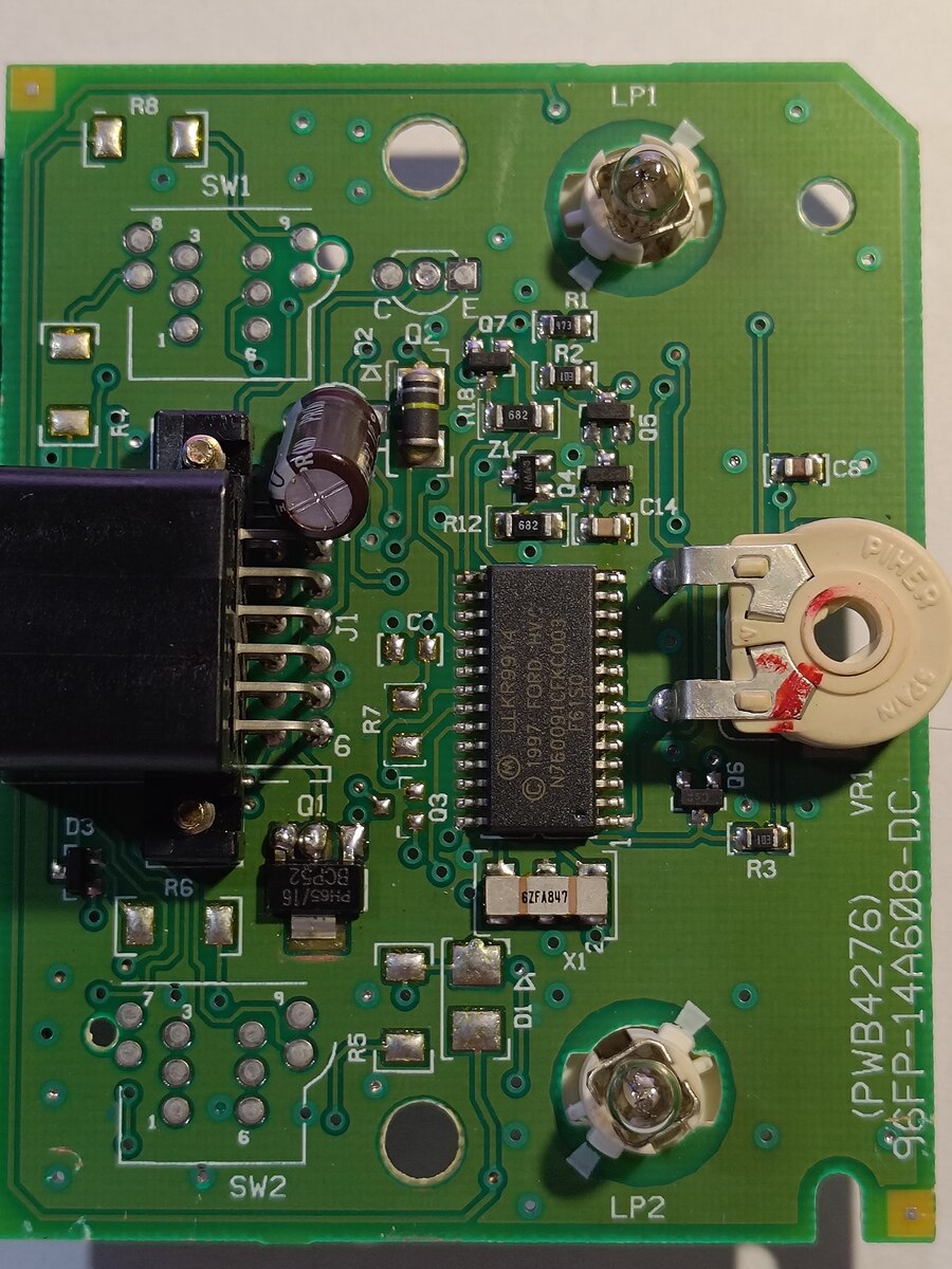

In meinem Ford Fiesta MK4 ist ein Heizungssteuergerät (Eingangssensoren z.B. Motordrehzahl, Ansteuerung: elektromagnetisches Ventil) verbaut, welches defekt ist und für das ich keinen Ersatz bekomme.
Ich würde gerne einen Versuch unternehmen es zu reparieren. Auf dem Bild kann man erkennen, dass ein Transistor abgeraucht ist. Man kann noch die Bezeichnung lesen: PH 93 52-10A Ich kann aber in der Internetrecherche kein passendes Ersatzbauteil finden. Kann jemand mit dieser Bezeichnung etwas anfangen und mir einen Hinweis geben, wo ich ein solches Bauteil her beziehen kann?
P.S.: Vielleicht ist der Fehler komplexer als das eine Bauteil. Schaltpläne kann man nicht mehr bekommen. Falls ich mit Eurer Hilfe das Bauteil bekommen kann, würde ich es tauschen und bei einem erneuten Defekt tatsächlich einfach aufgeben.

Bert 0. schrieb:
Ist wohl ein BCX52-10...
So viel kann man auf dem Foto erkennen: gesucht ist ein Bauteil im SOT223 Gehäuse. Das SOT89 des BCX52 ist viel kleiner.
OP #7752111
Vielen Dank für die Beiträge. Ich antworte mal gesammelt:
Ein besseres Foto kann ich im Moment nicht liefern. Das Detail mit der Bezeichnung habe ich mit der Lupe ablesen können und hier aufgeschrieben. Das einzige, was ich zu der Bezeichnung gefunden habe ist hier:
https://www.veswin.com/product-52-10A.html
Der Transistor steuert vermutlich das Ventil an, das ich tatsächlich noch prüfen muss. Leider gibt es diese (Heizungsregelungsventile) nur noch von Drittanbietern (sehr viele namhafte und nicht so namhafter Hersteller, die alle das gleiche zu unterschiedlichen Preisen anbieten). Und leider funktionieren die eh schon in anderer technischer Sicht nicht so gut.
@Bert: Ich würde das unter diesem Link https://www.nexperia.com/product/BCP52-10 gezeigte Teil kaufen. Denkst Du, dass das mit dem hier gezeigten https://www.veswin.com/product-52-10A.html übereinstimmt? Wo kann man am besten so eine "kleine" Stückzahl von nur einem Teil am besten kaufen?

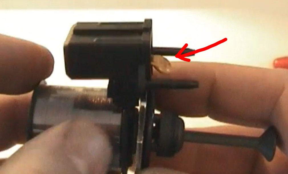

Ich habe einiges gemessen und herausgefunden: Richtig, das Kühlmittelregelventil (KRV) ist das im Video beschriebene und hat einen VDR. Ich habe das von mir wieder gängig gemachte KRV aus der Altteilekiste geprüft und festgestellt, dass bei 12V ein Strom von 734 mA fließt. Das wäre im Leistungsbereich des Transistors. Das aktuell im Fiesta verbaute KRV habe ich ebenfalls getestet und es fließt ein Strom von 1300 mA, was wohl zu viel für den Transistor wäre. Hier ist möglicherweise der VDR defekt. Rein elektromechanisch geht das KVR auch noch (ob es ordentlich schließt ist noch mal ein anderes Thema) Ich muss also drei Sachen machen.

Erstausrüster war BOSCH, dann kamen im Laufe der Jahre einige "billigere" zum Einsatz. Tatsächlich kommt es zu Rostbildung im Inneren des Ventilmantels welcher dann auf die Wicklung drückt und teilweise kurzschließt. Das führt zum Ausfall des Transistors.
Feld-Wald-und-Wiesen Typ, der schaltet NUR das Ventil mit nominal 800mA.
Der VDR sollte natürlich noch gut sein sonst kann man aber auch eine einfache Freilaufdiode nehmen.
"Regeln" tut das Ding übrigens nix; es wird nur die PWM des Ventils in Abhängigkeit von der Stellung des Potis gestellt. Die gezeigte Platine ist die Basisversion ohne Klima/Umluft, aber auch da wurde nicht geregelt.

Was genau ist denn dein Problem mit dem Ventil?
Das ist eine recht spezielle Ausführung der ansonsten völlig üblichen Bosch Ventile wie sie in vielen Mercedes und BMW der 80er und 90er zu finden waren.
Bei den Ford Motoren war aber das völlige Absperren des "kleinen Kreislaufes" nicht möglich/erwünscht, daher mußte dieses Bypassventil entwickelt werden.

Die originalen Bosch Ventile wurden im französischen Werk Caen gefertigt und hatten einen "Stem" (den langen Kunststoffhals innen) aus einem sehr teuren, hochtemperaturbeständigen Kunststoff. Damit war das Problem des Klemmens gelöst. Bei den Nachbauten wurde ein billigerer Kunststoff verwendet der diesen "Stiel" bei hohen Temperaturen weich werden ließ und dann klemmte. Dafür hat man dann den Ringspalt am unteren Ende vergrößert (wo der kleine Teller ist). Hat dann etwas weniger Heizleistung gebracht weil mehr Wasser durch den "Bypass" und nicht durch den WT floß.

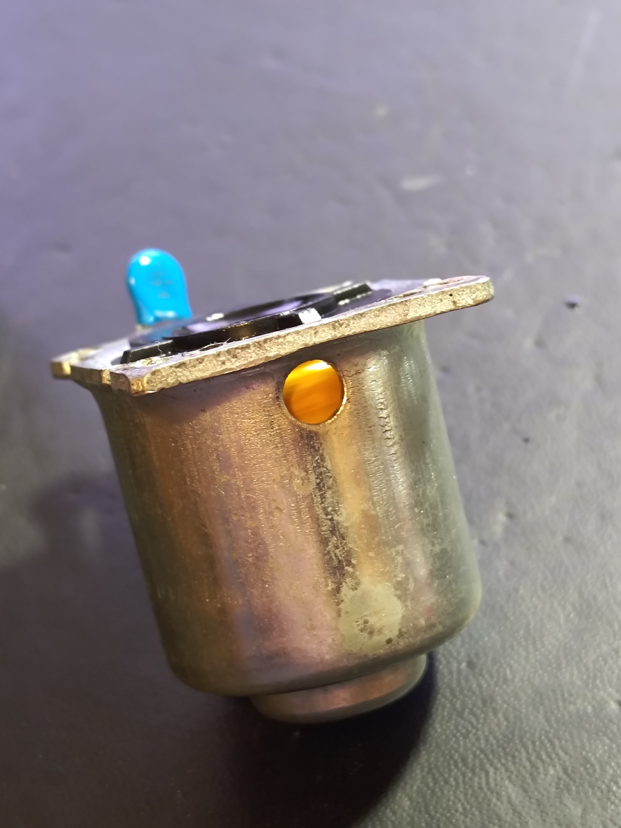

Noch ein Tip: die "neueren" Bosch Ventile für Fiesta/Ka hatten auf der Unterseite ein Loch in die Stahlglocke gestanzt um mögliches Kondensat/Wasser ablaufen zu lassen. Damit kam es nicht mehr zu dem quellenden Rost der letztlich die Kupferwicklung kurzgeschlossen hat. Wenn also gebraucht dann so eins suchen.
OP #7753003
Ja, das hat scheinbar auch das neuere Teil von ATP "BESTPRICE" (siehe Foto) bei dem das Ventil gerne mal hängt, weshalb ich es nicht mehr verwende. Das FEBI BILSTEIN, das ich noch ausbauen muss hat mechanisch besser funktioniert, jetzt aber wie geschrieben den elektrischen Fehler.

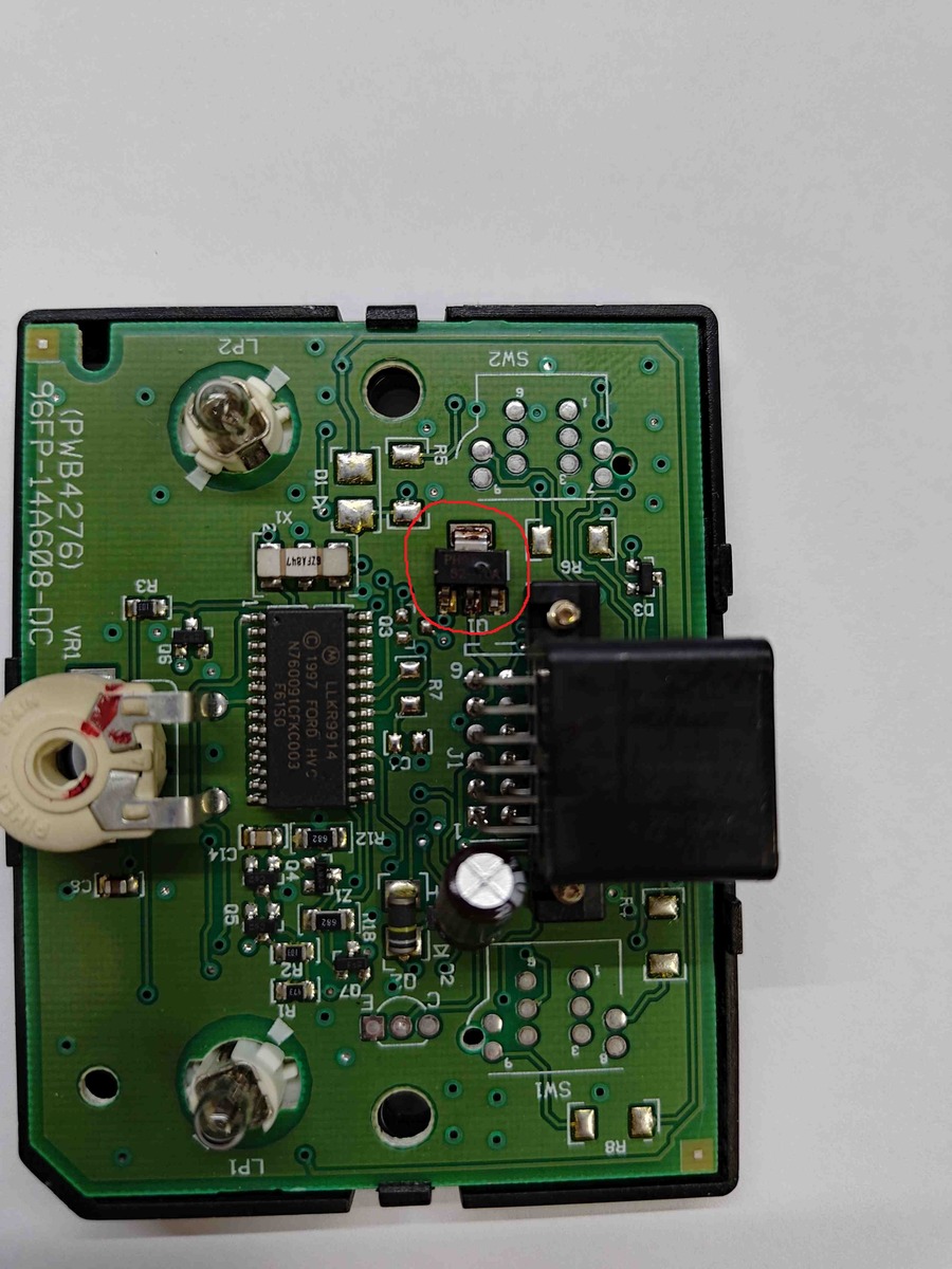

Ich habe jetzt den BCP 52 PH65/16 eingelötet (nicht schön, ich weiß) und getestet: Leider wieder Rauchzeichen. Folgendes habe ich festgestellt: Wenn die Zündung an ist, dann messe ich am Stecker für KRV ca. 7 Volt. Nach dem Starten des Motors mit einem angeschlossenen intaktem KRV kommen sofort die Rauchzeichen. Den Motor habe ich sofort ausgemacht. Dann habe ich noch mal ohne Verbraucher gemessen. Scheinbar hat es der Transistor überlebt, denn ich konnte mit dem Messgerät noch den intervallmäßigen Wechsel von 7V nach 12V und umgekehrt messen (was vorher nicht mehr ging) Ich würde mal vorsichtig einen Kurzschluss in den Leitungen ausschließen, sonst könnte ich wahrscheinlich nicht diese 12V messen.
Ich habe eine neue (alte) Platine bekommen. Bevor ich die aber einbaue, wäre es hilfreich zu wissen, was da los ist, sonst ist die vielleicht doch auch hinüber - selbst wenn das KRV intakt ist.
Was ich übrigens nicht verstehe ist, warum der Stecker für die Platine 10fach belegt ist, wenn lediglich +12V und scheinbar irgendetwas mit +5 V und eben der Ausgang zum KRV nur eine Rolle spielt?
Ist der BCP 52 vielleicht doch zu klein dimensioniert?
OP #7753191
H. H. schrieb:
Mit einem Basiswiderstand von 29,4kOhm ziemlich murksig.
Ich bin noch nicht so fit, was die Verwendung solcher Bausteine betrifft. Ich habe ja jetzt diesen "BCP 52-16" gekauft und eingelötet. Laut digitkey.de ist der Unterschied wie unten im Zitat stehend.
Spielt das für meine Anwendung eine Rolle?
Könnte es Sinn machen für mehr Wärmeableitung zu sorgen?
Und welches Bauteil könnte man Alternativ verwenden?
" Der Hauptunterschied zwischen BCP 52-16 und BCP 52-10 liegt in ihrem DC-Stromverstärkungsfaktor (hFE). Der hFE-Wert gibt an, wie stark der Transistor den Eingangsstrom verstärkt BCP 52-16 hat einen höheren hFE-Wert, was bedeutet, dass er eine höhere Stromverstärkung bietet BCP 52-10 hat einen niedrigeren hFE-Wert, was zu einer geringeren Stromverstärkung führt "
P.S.: Die Testschaltung mit dem 1 KOhm und LED in Reihe mache ich mal die Tage. Ist immer alles ein bisschen aufwändig und Morgen muss ich an die Mechanik des Fahrzeugs ran.

Okay. Ich habe eine neue (alte) Platine verbaut und getestet. Das geht wieder - das Magnetventil wird geschaltet. Die alte Platine mit dem BCP 52-16 schafft das nicht. Er wird zwar nicht zerstört und man kann auch nach dem Test mit dem Magnetventil immer noch die 12V Spannung messen. Nur aus dem Forscherdrang heraus würde ich gerne noch mal die Platine "zum Laufen" bekommen. Welchen Transistor könnte man verwenden?
Und ich wäre echt für einen Tipp dankbar, wie man den Transistor in Zukunft schützen könnte. Meine Recherchen haben nämlich ergeben, dass das ein bekanntes und häufigeres Problem ist.
Gast #7753478
Indem man statt dessen einen Smart High Side Switch verwendet. Etwas pinkompatibles gibt es aber nicht.
