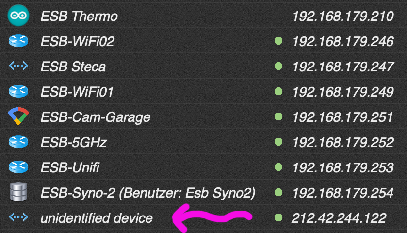

Gelegentlich lasse ich mal einen IP-Scanner auf mein häusliches LAN/WLAN los und kürzlich habe ich da eine mir unbekannte (Multicast?) IP-Adresse entdeckt. Ein zusätzlicher Portscan ergab nur 80 und 443 (HTTP bzw. HTTPS). Die MAC-Adresse wird als "unbekannt" angezeigt, im Gegensatz zu allen anderen Geräten (im Bild nicht zu sehen).
Als ich die Adresse mal probeweise geöffnet habe, fand ich mich unverittelt bei https://avm.de/ wieder.
Was soll das? Wozu soll das (als scheinbar eigenständiges Gerät) gut sein im LAN?

Du hast scheinbar nicht gescannt, welche IPs in deinem Netz sind, sondern wohl mit welchen IPs in deinem Netz gesprochen wird.
Die IP-Adresse ist tatsächlich AVM.de, Netzblock gehört AVM. kein Multicast. Wenn dein "Scanner" jetzt auch noch die lokale Gegenstelle der Verbindung anzeigen würde, wüsstest du welches Gerät da nach Hause telefoniert.

Sorry, das ist Unfug.
Ich habe nicht den Eindruck, dass du die Funktionsweise eines einfachen IP-Scanners kennst: Der klappert den Adressbereich laut Subnetzmaske durch und setzt Pings ab. Manche versuchen noch einen Connect auf ausgewählte Ports. Kommt eine Antwort bzw. ein ACK, gibts da einen Host ... feddich.
Ist ausserdem auf dem Bild genau so zu sehen. Diese IP-Adresse dürfte in einem LAN überhaupt nicht zu sehen sein. Es ist auch auf der FB keinerlei extra Routing eingerichtet. Moment mal ... könnte bei einem Update von AVM mitgekommen sein ... da sehe ich mal nach. Fände ich allerdings ein starkes Stück ...
Dazu bräuchte man z.B. Wireshark, davon war nicht die Rede.

Naja, du bist es der seine Software nicht versteht und Unsinn schreibt. xd
Ip-Scanner ist kein genormter Begriff. Da darf jeder was anderes drunter verstehen. Ein aktiver Scanner der einen Bereich scannt ist eine Möglichkeit. Aber auch eine Software die einen Datenstrom nach verwendeten IP Adressen scannt ist ein IP-scanner. Oder eine Software die den Ethernet Port in den promicious Modus setzt und alle Adressen passive mitlogt ist einer.
Also hast du entweder mehr als nur den lokalen Bereich gescannt oder deine Software funktioniert anders als du glaubst.
=> PEBKAC
Natürlich darfst die das (wenn das Netzwerk Internetzugang hat). Du verstehst nur nicht wie IP funktioniert.
Wenn du uns deine geheime Scanner Software und Konfiguration nicht mitteilst können wir dir natürlich auch nicht sagen wo exakt dein Fehler liegt.

Multicast ist das nicht und bei einem lokalen Scan sollte so eine Adresse tatsächlich nicht auftauchen.
Ich könnte mir vorstellen, dass das irgendeine Magic aus einer MyFritz Verbindung ist. Sofern du das aktiv hast kannst du ja mal testen das abzuschalten.
