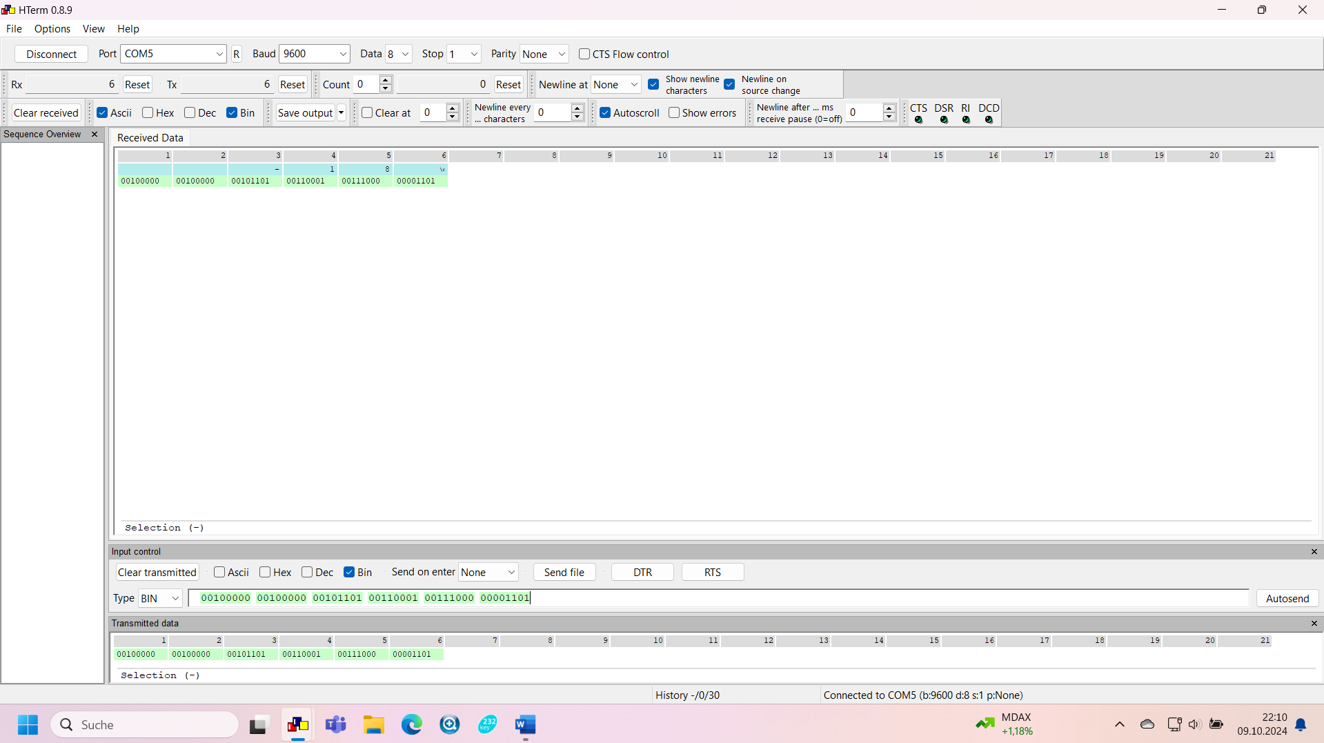

Ich müsste das Gewicht einer Waage welches über eine RS-232 Schnittstelle im Sekundentakt per ASCII 5 Datenbyte und 1 Stopbyte, Screenshot vom Signal mit Hterm ist im Anhang, ausgegeben wird mittels Gateway, Konverter oder ähnliches in ein RS-485 Modbus RTU Slave umwandel das ich es mit dem vorhandenen Modbus RTU Master abfragen kann. Kennt jemand so ein Gateway bzw. Konverter der das ankommende Signal verwerten kann und es als Modbus RTU Slave zur Verfünung stellen Kann ?

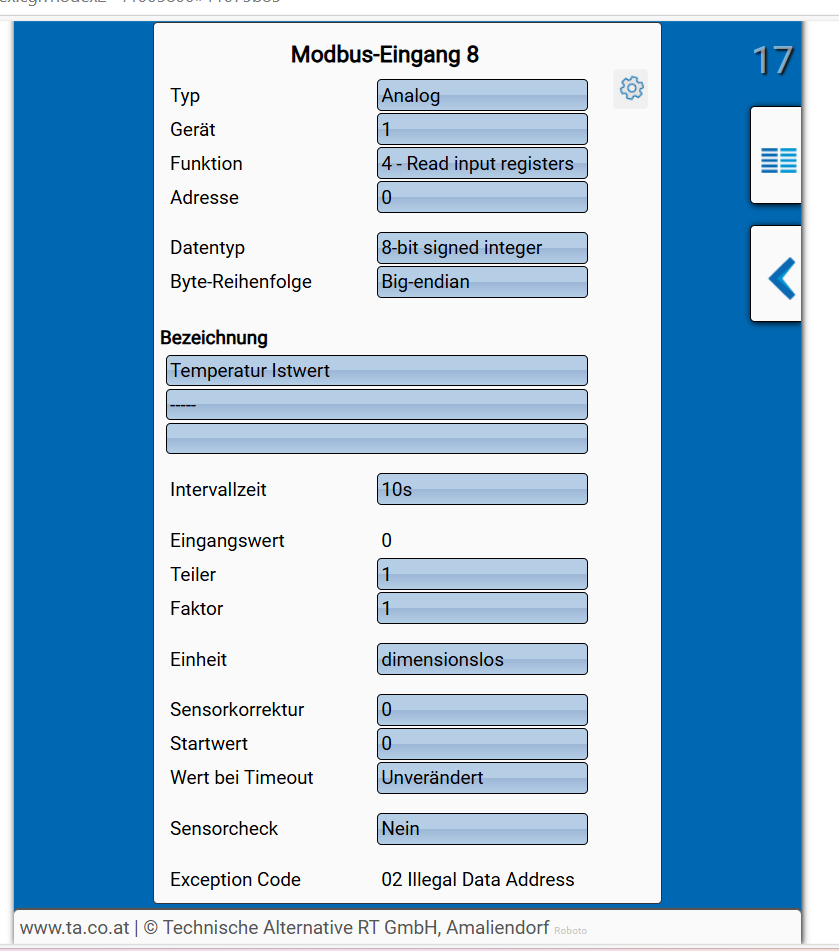

Die 2 Adapter habe ich auf Serial1 und Serial2 angeklemmt. Dann habe ich aus einer Modbus RTU Slave Vorlage einen Sketch mehr oder weniger zusammen gebastelt, der nun auch funktioniert, das blöde ist nur das nach ein paar Tagen die Verbindung mit dem Modbus RS485 RTU abbricht. Momentane Lösung ist, ich Kontrolliere mit der UVR610 den Modbus Eingang wenn der als defekt angezeigt wird, wird die Spannungsversorgung vom Mega 2560 kurz getrennt und dann läuft wieder alles normal. Ich gehe davon aus das der Sketch starken Optimierungsbedarf hat. Vielleicht kann mir jemand weiterhelfen.

habe ich eingebaut, weil die Waage den Wert ca. alle 200ms schickt und ich ohne das "Until(B00001101)" falsche Werte bekommen habe. Ohne hat es nur bis zu einem Intervall von ca. 500ms funktioniert.

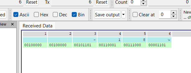

Float brauch ich eigentlich nicht, es wird kein Komma Zeichen gesendet, ich habe das in einem anderen Waagen Sketch gelesen und eingebaut und da es funktioniert hat nicht mehr geändert. Es kann nur sein das die Waage ein Minus Vorzeichen sendet, also z.B. Leerzeichen, Leerzeichen, Leerzeichen, Minus, Zwei, und das Stopzeichen "00001101"

ja, 0b00001101 ist 0x0D ist 13 ist der "Wagenrücklauf" '\r'.
Kannst du auf alle 4 Arten reinschreiben, ich persönlich finde '\r' übersichtlicher. Da erkenne ich gleich, dass das ein Zeilenende sein soll...
dafür hab ich das "buffer.trim()" drinnen. Das entfernt Leerzeichen am Anfang und Ende von einem String.
