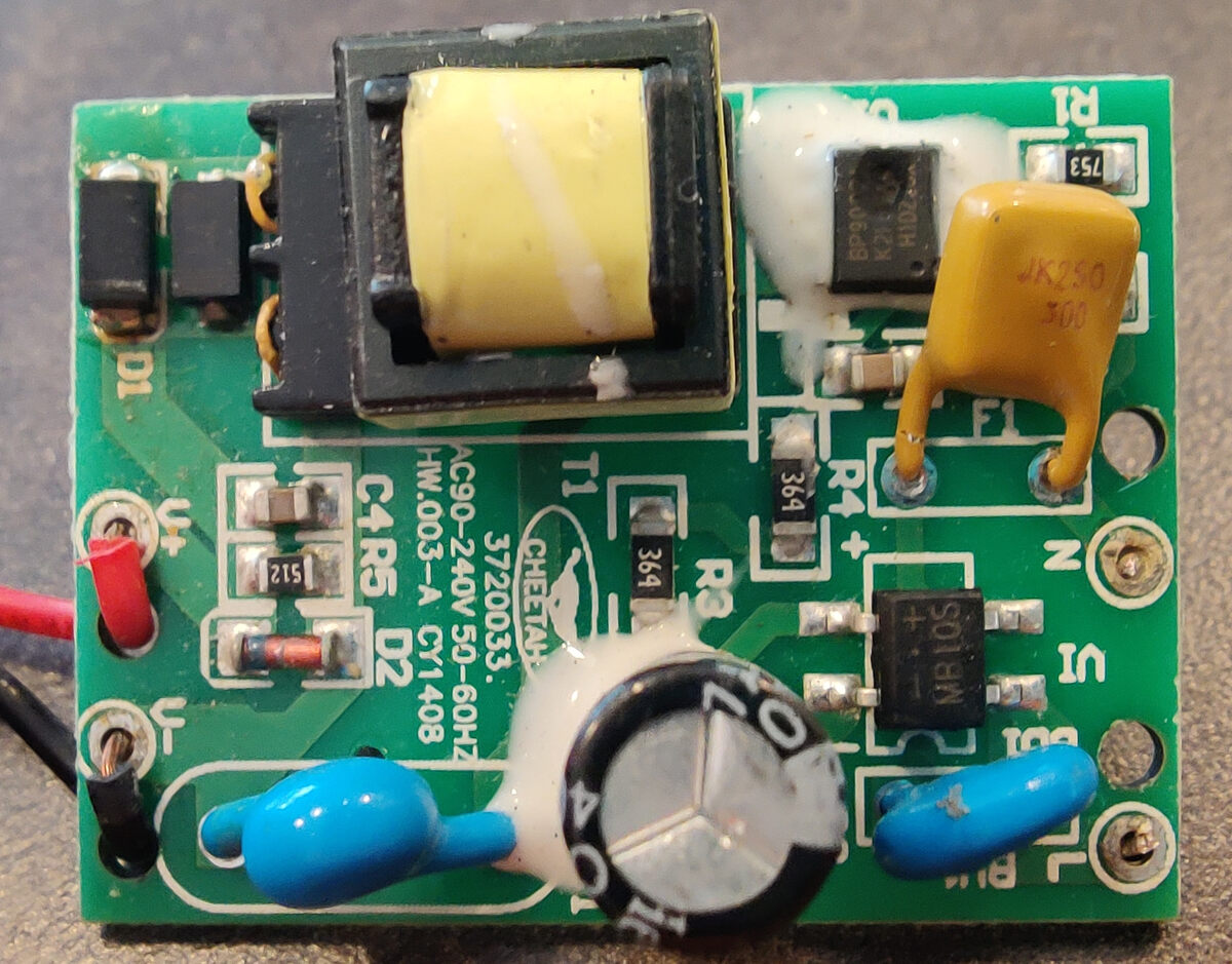

Bei mir ist vor kurzem das LED Netzteil 0343440900 von ner Metabo KGS
254 M verreckt und ich habe das Ersatzteil einmal vermessen und wollte
das hier dokumentieren:
Schaltchip BP9022
 INF   0mA 3,840V
330R  14mA 3,748V
100R  38mA 3,640V
 47R  73mA 3,430V
 15R 150mA 2,270V
 10R 160mA 1,590V
  0R  70mA 0,014V

Zur Fehlerursache.
Die Diode D1 vom Typ SS110 ist dauerhaft leitend, die Parallele Diode M7
ist noch in Ordnung

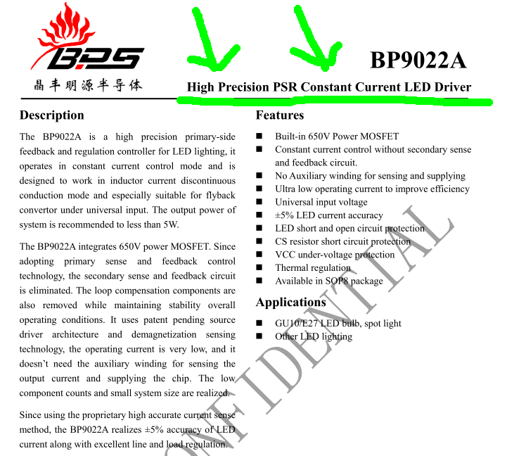

von Armin X. (werweiswas)
H. H. schrieb:
> Es handelt sich um ein CC-Netzteil.
Glaube ich in dem Fall eher weniger.
Es können zu jeder Zeit sowohl die LED als auch der Laser separat
aktiviert werden.

Hättest ja einen Blick ins Datenblatt des Reglers werfen können.
Mag ja sein, dass der Regelbaustein primär für die Versorgung einer
LED-Kette konstruiert wurde.
Hier dürfte aber vorrangig auf die durch den ROVP gesteuerte, maximale
Ausgangsspannung, geregelt werden. So nebenbei könnte auch noch, wenn
beide Verbraucher eingeschaltet sind, die Strombegrenzung greifen.
Oder meinst Du mit CC Current Mode Regler weil der über die
verschiedenen Primärstromzustände auf die Situation am Ausgang schließt?
Wenn ja meinst schreib das doch bitte so. Für mich sind das zwei
verschiedene Dinge.

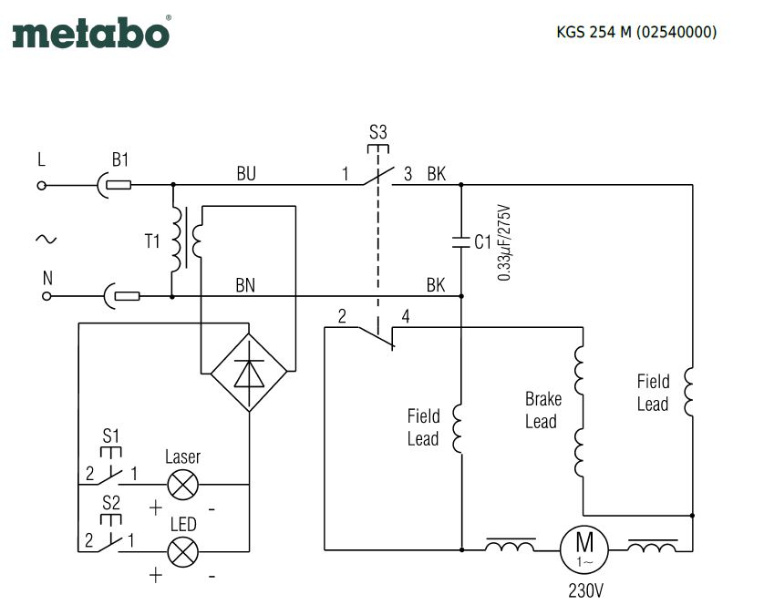

Jaaaa das Ist ein einzelnes Teil einer Schaltung aus mehreren
Teilkomponenten
Wir wollen aber das Verhalten von Eingang bis Ausgang wissen,
insbesondere Relevant ist für den Nutzer das Verhalten im Verbau in der
gedachten Verwendung. Und in deiner sollen Anleitung ist keine Revers
geschaltete Zenerdiode im Ausgang welche die Spannung kappt.

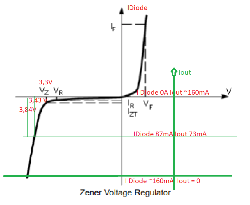

Der BP9022A treibt einen dauerhaften Konstantstrom durch die Zenerdiode
im Ausgang und die zu treibende Lasten. Dementsprechend folgt die
Ausgangsspannung im weitesten dem nicht ausgegebenen Strom
Und wie gesagt, nachdem die Verbraucher Parallel mit Schaltern seriell
angeschlossen sind deutet das sehr stark auf CV Betrieb hin
Anbei noch die Kennlinie einer Zenerdiode mit meinen Messwerten
schematisch eingezeichnet
Und ja hier hat man eine Schaltung mit möglichst wenigen Bauteilen(z.b.
keine Sense Wicklung, optokoppler oa) die trotzdem eine einigermaßen
konstante spannung ausgibt. Nachteil ist der Hohe Standby verbrauch
alleine durch den Konstantstrom in der LED 3,8V bei 160mA ~0,6W. Die
Gesamtschaltung müsste sogar weniger Verbauch haben wenn LED und Laser
beide an sind, da ja dann I konstant bleibt aber die Spannung sinkt.

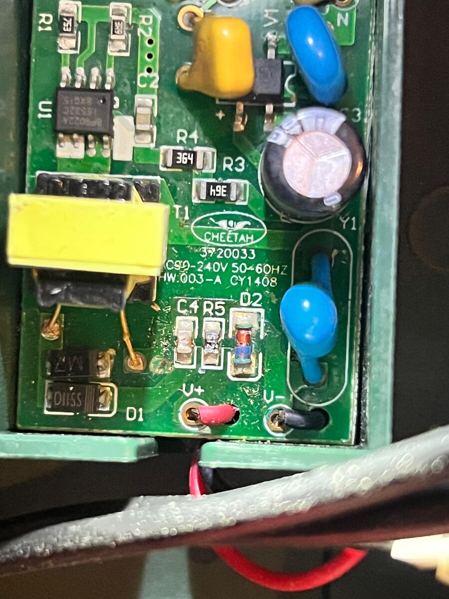

von Kral H. (kral_h)
Bei mir ist der C4 abgeraucht. Ich kann jedoch nirgends einen zughörigen
Wert finden. Ich geh von einem Entstörkondesator mit 100nF aus. Aber was
für eine Leistungsklasse?
von Markus H. (haniham) Benutzerseite
Ha, ich hatte die Platine noch im Elektroschrott - 2,4uF zeigt mein
Fluke 115 an wenn ich den im Ausgebauten Zustand messe

Dumm nur, dass es auf der Platine keinen 2,4µF Kondensator gibt.
Das sollte ein 10µF/25V X5R sein.
