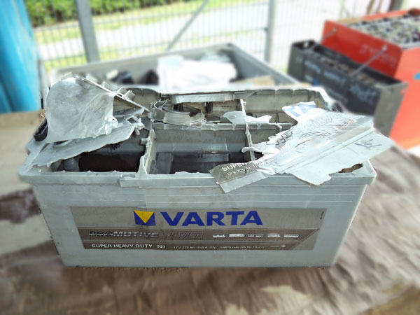

von Ralf X. (ralf0815)
Direkt nach dem neuen Testverfahren...

von Michael B. (alter_mann)
Selbst schuld!
Auf den Minuspol muß man die fallen lassen!
So ähnlich endet auch der Test um mit einem LiIon-Ladegerät zu testen,
ob es sich um eine LiFePO4 handelt, wenn es eine LiFePO4 war.
