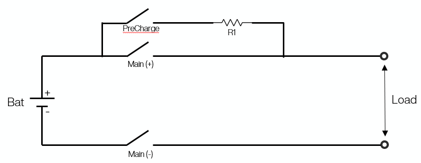

aus akutem Anlass hätte ich eine Frage zu einer Idee, die ich neulich
hatte.
In der Praxis werden Hochvolt Zwischenkreise häufig über einen externen
Vorladeschaltkreis mit geringem Strom vorgeladen, damit der
resultierende Inrush-Current eliminiert wird und die Schütze länger
leben. Vereinfachte Darstellung siehe Bild.
Wenn man die Schütze nun durch IGBTs ersetzt, könnte man auf diesen
Vorladeschaltkreis verzichten und die Strombegrenzung bzw. Vorladung
mithilfe einer PWM-Ansteuerung am IGBT-Gate realisieren? Sozusagen mit
0% PWM anfangen und dann langsam auf die 100% erhöhen.
Oder könnte es dadurch zu Schäden kommen, weil der kurze Moment des
"ON"-Zustandes schon ausreicht, dass ein hoher Inrush-Current fließt?
Hat jemand damit schonmal Erfahrung gemacht oder kennt Beispiele aus der
Praxis?
Es ist aktuell noch ein Gedankenkonzept, daher vergebt mir bitte, dass
ich keine konkreten Bauteile/Schaltpläne zeigen kann ;)
Viele Grüße.

Nein, zumindest nicht ohne weiteres. Der IGBT schaltet bei
PWM-Ansteuerung ja sofort voll durch und klappt dann wahrscheinlich mit
einem hässlichen Geräusch den Deckel auf wenn die Last ausreichend
Kapazität besitzt.

Nur dann, wenn da noch eine Drossel in Reihe ist, wie bei einem Step
Down Wandler. Ohne die steigt der Strom extrem schnell extrem hoch und
sprengt den IGBT, auch bei sehr kurzen Pulsen. Denn der Lastkondensator
ist ungeladen ein Kurzschluß.
Eben.
> Praxis?
Es reicht die theoretische Betrachtung. Wer's nicht glaubt, darf das a)
simulieren oder b) real testen.

Dann lieber mit einem Vorladewiderstand, welcher bei vollem Uic durch
einen Bypass überbrückt wird

Das kann so nicht stimmen. Sämtliche elektronische HV Geräte an Bord
haben einen DC Link Kondensator. Und der liegt direkt an der HV. Da ist
von der Batterieseite eine Strombegrenzung vorzusehen. Und das wird
normalerweise mit einem zweiten Relais mit Vorwiderstand gemacht.

Dann wäre er aus. Was du meinst ist Linearbetrieb. Im Prinzip möglich,
aber praktisch kaum genutzt. Zumal die zulässigen Ströme bei hohen
Spannungen eher gering sind, je nach Typ deutlich unter 1A.
Dann muss dieser IGBT für die Zeit, bis alle Kondensatoren geladen sind,
eine hohe Leistung verheizen können. Nur ein einziges Ampere bei 800V
über dem IGBT sind gleich satte 800W im Einschaltmoment, die sich dann
mit Aufladung der Kondensatoren verringern.

Nein, das wäre ja nur schnelles ein und ausschalten, mit demselben
inrush current aber zusatzlichen Schaltverlusten im IGBT.
