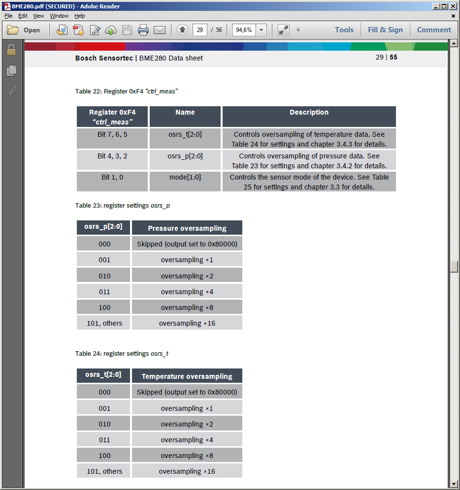

Nächste Idee wäre, in der Bibliothek die Einstellungen für das oversampling von 16x auf 1x oder 2x zu ändern. Leider weiß ich nicht, wie sich der voreingestellte Hex-Wert 0xb7 für 16x oversampling einstellen lässt.
  writeRegister(BME280_REG_CONTROLHUMID, 0x05);  //Choose 16X oversampling
  writeRegister(BME280_REG_CONTROL, 0xb7);  //Choose 16X oversampling

Klaus schrieb:
Damit wird das Rauschen größer. Kapitel 3.6 Datenblatt.
Ja, 16x Oversampling und Mittelung sollten das Rauschen gegenüber Einzelmessungen um einen Faktor 4 (= √(16)) verringern, falls elementare Grundlagen der Statistik nicht außer Kraft gesetzt sind. Dafür muss man nicht ins Datenblatt gucken. Das IST einfach so.
Der (saubere) theoretische Faktor 4 geht in der Tabelle 11 aus dem Datenblatt allerdings etwas in Rundungsfehlern unter.

Lies mal das Datenblatt: Auflösung 0,18 Pa, Rauschen bei maximalem Oversampling und voller Bandbreite 1,3 Pa Was erwartest du da?
Warum hat der Chip diese hohe Auflösung, obwohl er gar nicht so genau misst (absoluter Fehler >1 hPA)? Weil er auch für andere Anwendungsfälle gedacht ist, z. B. für Anwesenheitserkennung. Natürlich schwankt der Druck, wenn da Personen drumrum sitzen. Oder wenn das Schlüsselloch nicht zugeklebt ist und im Nachbarraum jemand die Kaffeemaschine anstellt.

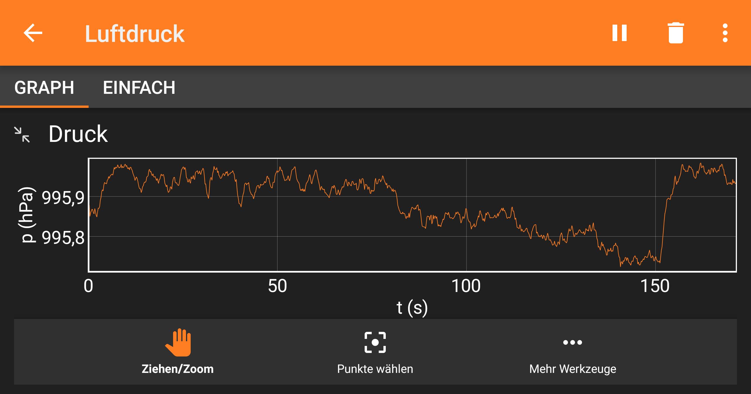

Der Luftdruck schwankt immer etwas.
Luftdruck ist eine makroskopische Größe, die sich als Mittel aus den Stößen der Luftmolekülen z.B. auf das Sensorelement ergibt. Damit rauscht der Wert zwangsweise. Aber in diesem Fall wird das wohl doch von anderen, wesentlich kräftigeren störenden Größen (Sensorrauschen, Verstärkerrauschen) überlagert.
Um Störungen von außen abzuschirmen, könnte man den Sensor in ein festes, halbwegs dicht schließendes Gefäß setzen (verschlossenes Glas, evtl. Deckel auf einen stabilen Träger kleben) und gucken, ob sich am Rauschverhalten irgendetwas signifikant ändert. Wenn Bosch das Rauschen des Sensors beschreibt, werden sie das wohl kaum neben der Startbahn eines Flughafens gemessen haben, sondern in ruhiger Umgebung und nicht ausgerechnet, wenn auf der anderen Seite vom Fenster ein ausgewachsener Sturm tobt.

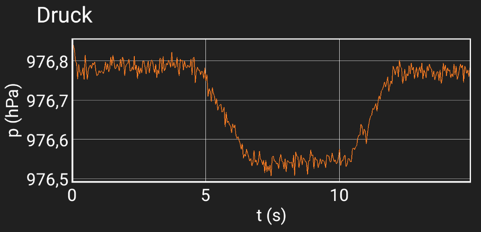

Die Druckschwankungen sind nicht uninteressant, wenn man sich das Spektrum anschaut. Bei gekippten Fenster, nur den Gehsteig dazwischen, kann man Autos und LKW zaehlen.
Ah, ein weiteres Patent von Dieterchen: Man nehme einen Drucksensor, kippe das Fenster, lasse eine FFT über den Druckverlauf im Millihertz-Bereich drüber laufen und zähle vorbeifahrende Autos. Brilliant, wie immer.
