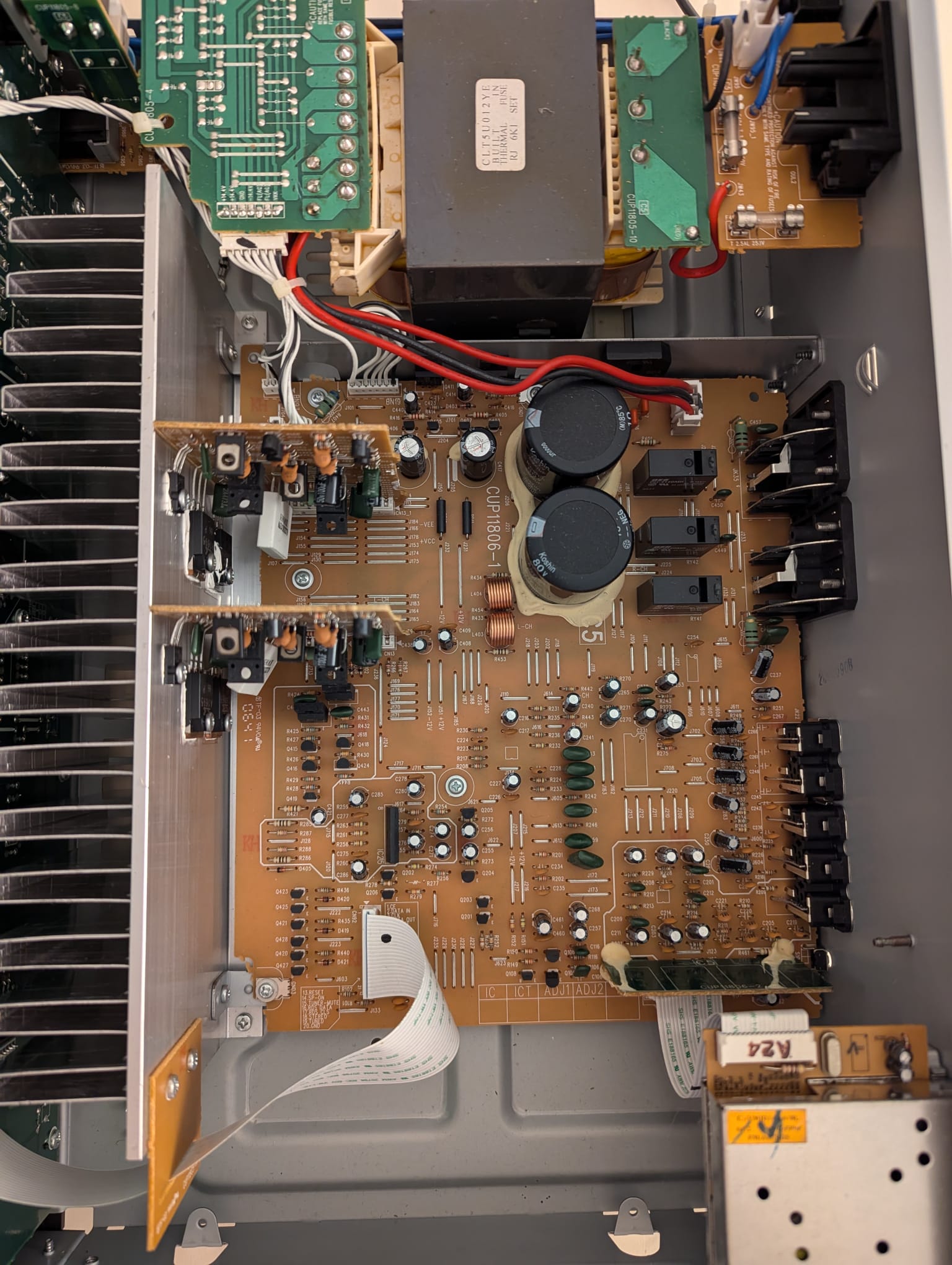

ich bin in eine neue WG gekommen und habe einen alten Verstärker (TEAC
AG-790A) gefunden. Habe ihn ausprobiert und bemerkt, dass bei 1 von den
4 Ausgängen gar kein Ton mehr kommt, bei 2 weiteren der Ton super leise
ist und beim letzten etwas lauter, jedoch auch keine nutzbare
Lautstärke.

Punkten ich überprüfen kann, ob alles in Ordnung ist. Im Anhang habe ich
auch mal ein Bild von der Platine reingestellt.

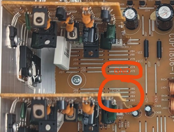

Wenn Du Dir das zutraust, kannst Du mit dem Oszi an den beiden goldenen
Luftspulen in der Mitte der Platine messen (bzw. an dem Widerstand
daneben, da kommt man besser dran). Das müssten auf den ersten Blick die
Ausgänge der Endstufen sein.
Vorsicht beim Anschluss der Oszi-Masse, es gibt Endstufen, bei denen ist
der negative Pol nicht die Masse/Erdung.

Zwischen den beiden Endtransistorplatinen gibts es auf der Hauptplatine
Drahtbrücken an denen man das Ausgangssignal vor den Relais hat.
Hallo, der Verstärker ist erstaunlich staubfrei geblieben.
Üblicherweise leiden die Kontakte über Jahrzehnte unter Korrosion, das
betrifft die Bedienelemente und die Relais am Ausgang. Davon sind auf
dem obersten Bild drei schwarze Kästen zu sehen, rechts neben den Elkos.
Wenn es gelingt, die Kunststoffdeckel abzunehmen, kann man mit Papier so
lange zwischen den Kontakten herumwischen, bis die Oxydschicht
abgetragen ist.
Experten bauen die Relais aus, dann sind sie besser zugänglich.
Bestenfalls baut man dann neue ein, die passen.
Im einfachsten Fall kann es bedingt helfen, die Relais häufig zu
betätigen und mal laut zu stellen.
Im Verstärker mit Klemmen und Netzgeräten herumzuexperimentieren halte
ich für hochriskant, denn Spannung drauf geben ist oft tödlich,
abrutschende Klemmen können noch mehr Schaden anrichten. Falls das
eintritt --> Museum oder Tonne.
