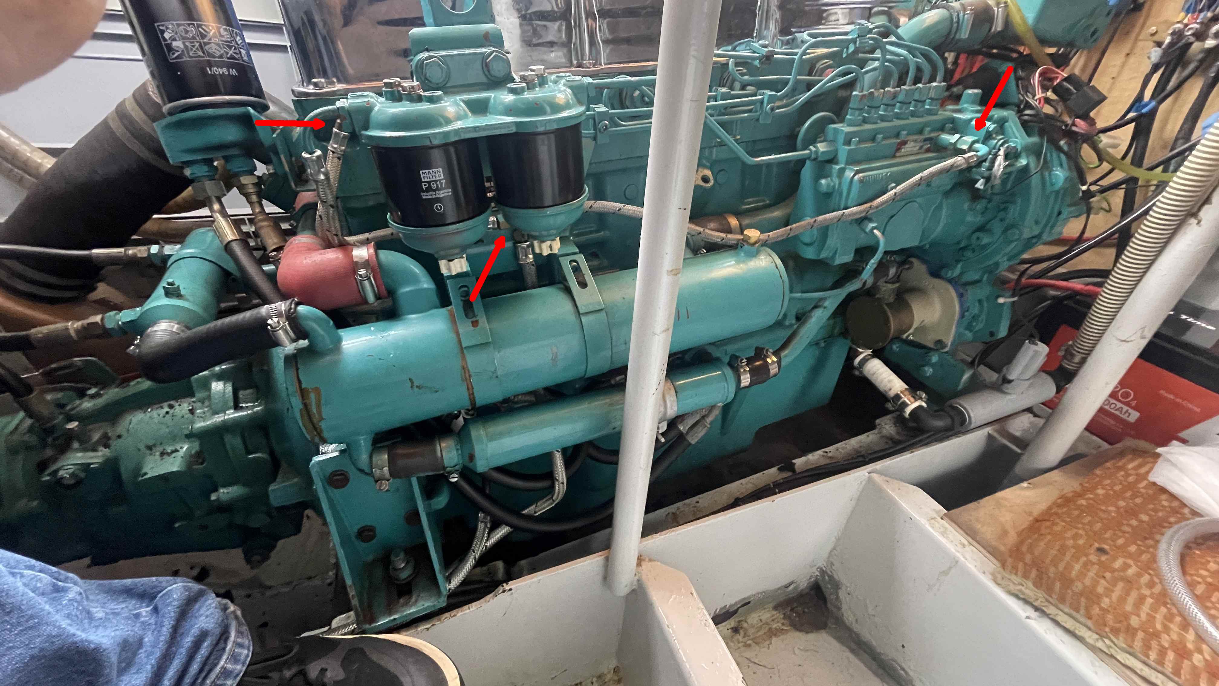

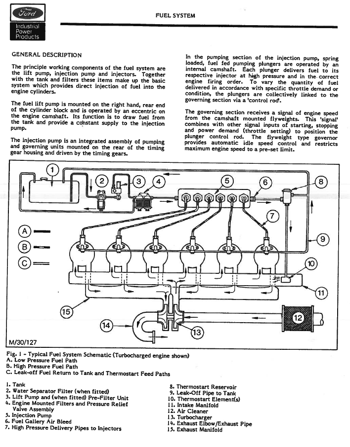

Für unseren alten Schiffsdiesel Ford 2725 suche ich eine möglichst
einfache Verbrauchserfassung/Anzeige. Der Verbrauch/Durchfluß wird bei
etwa 3-5 Liter/Stunde liegen. Ein Rücklauf ist vorhanden und muß
natürlich berücksichtigt werden, also möglicherweise zwei Sensoren.

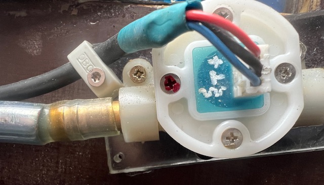

von Wulf D. (holler)
Schau mal hier: https://www.btflowmeter.com
Habe damals keine 30€ bezahlt, noch über Conrad gekauft.
Ein Beispiel, haben jede Menge weitere Benzin- und Diesel-feste
Sensoren:
https://www.btflowmeter.com/flowmeter-produkte/mini-flowmeter-durchflussmesser-turbinen-durchflussmessgeraete-schaufelrad-durchfluss-messgeraete-q-0010-1000-lmin-uebersicht/fch-mini-pom-q-0005-8-lmin-auswahl/fch-m-pom-lc-25-l-min-art-nr-97478617.html
Ich habe in meinem Boot (Benzin) so einen seit einiger Zeit problemlos
im Einsatz. Der hatte eine Einsatzdüse dabei, um den Maximaldurchsatz
von 3l/min auf 1l/min zu verringern, bei gleichzeitig gesteigerter
Startempfindlichkeit von 0,05l/min. Die Düse habe ich eingesetzt.
Damit kann ich sowohl den Standgas-Verbrauch noch auflösen, als auch den
Maximalverbrauch des Motor bedienen - glaube ich zumindest. Habe noch
nie länger Vollgas gegeben.
Rücklauf brauche ich nicht, ist ein Dreizylinder-Zweitakt mit Vergasern.

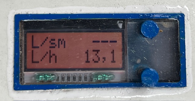

ebay:
https://www.ebay.de/itm/266713348292?chn=ps&_ul=DE&var=566463384252&_trkparms=ispr%3D1&amdata=enc%3A1OXGCuBgmTBCJXLD25Gt-Qg16&norover=1&mkevt=1&mkrid=707-134425-41852-0&mkcid=2&mkscid=101&itemid=566463384252_266713348292&targetid=2381626844604&device=c&mktype=pla&googleloc=9068211&poi=&campaignid=21674357977&mkgroupid=167855164998&rlsatarget=pla-2381626844604&abcId=10011854&merchantid=7364532&gad_source=1&gclid=CjwKCAjw3624BhBAEiwAkxgTOkYNbAnLRIQChc2mS863bhPlapw80GlYgoAXEOi31TGgUqC4xp7_9RoCilAQAvD_BwE
https://www.flyboxavionics.it/fc1.html
Nach Querlesen bieten die auch jeweils Geräte mit zwei Messstellen an.
Und Düsen ab 0,5l/h.
Bei Ali-Express geht's ab 40€ los, aber da werde ich keinen Link
schicken. Traue dem nicht.

nichts mit einer oder zwei Messstellen zu tun.
Es werden kleine Turbinenräder mit Hall-Sensoren verwendet. Die
Spreizung zwischen Durchfluss der gerade zum Ansprechen reicht bis zum
Maximaldurchfluss bei den in einem Kraftstoffsystem üblichen (geringen)
Druck ist begrenzt. Liegt je nach Sensor von 1:30 bis 1:80.
Da kommt ein Verbrenner dran. Also musst du beim Kauf schon ziemlich
genau deinen Minimal - und Maximalverbrauch kennen oder eine Möglichkeit
zum mechanischen/ hydraulischen Feintuning haben.
Falls du die ganze Bandbreite anzeigen willst.

von Michael O. (michael_o)
Der Fehler dürfte darin liegen, das der Ford Motor keine Rücklaufleitung
hat. Das was so Aussieht wie eine Rücklaufleitung ist beim Ford eine
Leckölleitung. Ich habe meine länger an einen 20 Liter Kanister
angeschlossen, da kamen weniger als 1 Liter / Tag, das muss also nicht
berücksichtigt werden.
Mfg
Michael
von Thomas R. (thomasr)
Der Motor hat DEFINITIV eine Rücklaufleitung, siehe Schaubild.
Allerdings habe ich deren Funktion bisher nicht richtig verfolgt, daher
danke für den Gedankenanstoß.
Tatsächlich zweigt die Rücklaufleitung NACH der "Fuel Delivery Pump"
(Förderpumpe) deren zuviel geförderte Menge nach einem
Druckregulierventil wieder in den Tank zurück. Diese Leitung führt eine
ganz ordentliche Menge Diesel zurück.
ABER tatsächlich ist HINTER den Feinfiltern dann nur noch EINE Leitung
zur Einspritzpumpe vorhanden und darin fließt nur der wirklich
eingespritzte Diesel (unter Vernachlässigung der Leckölmenge).
Also sollte bei richtig gewähltem Einbauort (zwischen Feinfiltern und
Einspritzpumpe) EIN Durchflußsensor ausreichen (unter Vernachlässigung
der Leckmenge).
Insofern ein wichtiger Hinweis, danke.
Wenn ich ich an die diversen Ford Motore richtig erinnere gibt es zwei
Pumpentypen. Die Membranpumpe, die gern mit perforierter Membran den
gesamten Ölsunpf voll Diesel füllt, wird über einen Hebel von der
Nockenwelle betätigt. Wenn die Diesrlmenge nicht abgenommen wird, geht
der Hebel nicht mehr bis zum Noken zurück und bekommt bei der nächsten
Umdehung nur weniger Hub. Die an der Stelle montierte Kolbenpumpe macht
das ähnlich, kann aber zum vorpumpen benutzt werden. Da in Schiffen die
Tanks meist unterhalb des Motors liegen, zumindest wenn kein Tagestank
vorhanden ist, ist die Pumpe immer verbaut. Eine Rücklaufleitung habe
ich von der Pumpe auf keinem Schiff gesehen. Und die Mengen aus der leak
öl leitung sind echt winzig.
MfG
Michael
> MfG
> Michael
Wir haben definitiv die Membranpumpe denn der Ölsumpf war schon einmal
voll und eine neue fällig ;-)
Ich habe nur zwei gleiche Dieselleitungen gesehen und leider nie
verfolgt woher die denn wirklich kommen. Kann tatsächlich die
Leckölleitung sein, dann wäre das ja einfach.
Bin wohl Donnerstag wieder auf dem Schiff zum Auskranen dann weiß ich
genaueres. Auf jeden Fall Danke für den Hinweis!
Leider doch nicht so klar wie vermutet. Die Beschreibung im Ford
Werkstatthandbuch stimmt jedenfalls NICHT. Tatsächlich "entspringt" die
Rücklaufleitung aus dem Zylinderkopf (links, teilweise verdeckt. Wohl
die gesammelte Leckölleitung der dort montierten Einspritzventile), hat
aber zusätzlich einen Anschluß aus der Einspritzpumpe selbst (MINIMEC,
ganz rechts). Das "T" ist unterhalb der Feinfilter zu sehen.
Nun ist die Frage wie viel die Minimec zurückspeist. Das kann ich erst
in der kommenden Saison herausfinden.
Danke bisher!
von C. D. (derschmied)
Thomas R. schrieb:
> Wohl die gesammelte Leckölleitung der dort montierten Einspritzventile),
> hat aber zusätzlich einen Anschluß aus der Einspritzpumpe selbst
> (MINIMEC, ganz rechts).
Bei Stahlflex-Leitungen hatte ich immer Bauchweh:
Die scheuern sich gerne unbemerkt durch (siehe Einspritzpumpe!), oder
geben durch Vibration an der Verschraubung nach. Eine sauber gebördelte
Cu-Leitung läßt sich schön in Form biegen und hier oder dort mit kleinen
Schellen befestigen, kostet nicht wirklich mehr als Stahlflex.
'Ne schöne Maschine hast Du da aber, gefällt mir. Und Platz zum
Schrauben drumherum, sieht man selten.
von Frank O. (frank_o)
Wollte ich auch gerade schreiben.
Die Leitung, so wie es auf dem Bild aussieht, kann doch auch sicher
Starr sein?!
Würde ich auch machen. Bördeln muss er nichts, wird mit Schneidringen
gemacht.
@TO
Der Rücklauf geht ja, mehr oder weniger, ungebremst in den Tank. Wenn du
da messen willst, dann musst du auch noch eine Drossel hinter dem
Durchflussmesser einbauen. Dass das so eben gedrosselt wird, aber kein
großer Rückstau entsteht.
Ich würde das immer noch eher auslitern und dann anhand der Drehzahlen
berechnen. Kannst dann ja einige Male aus einem Kanister, mit genauer
Menge, saugen und zurück führen und dann eine Formel entwickeln und das
alles abhängig von der Drehzahl. Solange du nichts schleppen willst,
wird bergauf und bergab der Unterschied nicht so wahnsinnig groß sein.
Wenn du die Fahrtgeschwindigkeit messen kannst, kannst du diesen Wert
noch einmal verfeinern.
Im Grunde machen das die Autos nicht anders. Da wird eigentlich auch nur
gerechnet.
Wenn du etwas besseres im bezahlbaren Rahmen bis 100€ findest, melde
dich mal bis zum nächsten Frühjahr. Die preiswerte Turbine funktioniert
aber auch ganz ordentlich.
Ich lasse gerade den Restsprit vom Boot ab, die Startwilligkeit leidet
sonst irgendwann. Beim Diesel sicher kein Thema.
Anbei ein Foto meiner selbstgebauten Anzeige während des Ablassens. Geht
wegen geringen Höhenunterschied sehr langsam.
