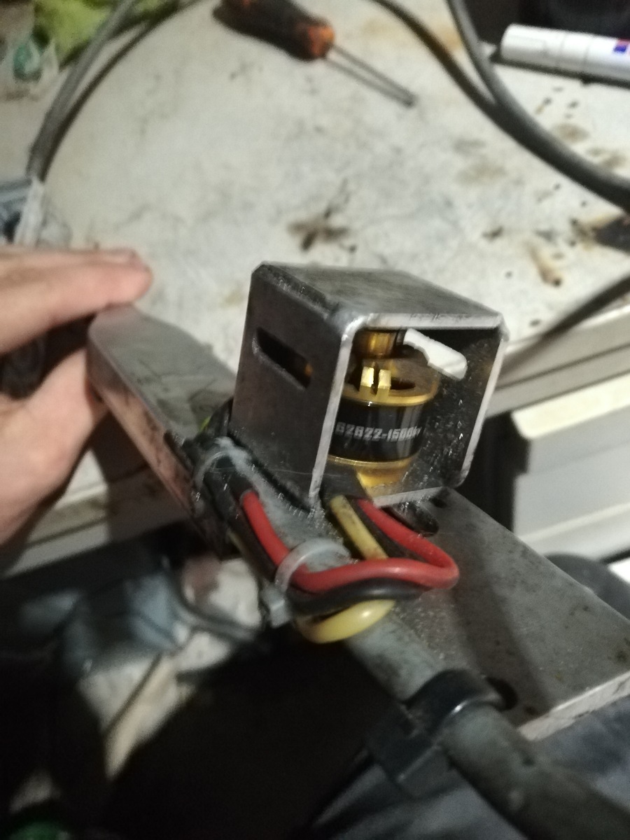

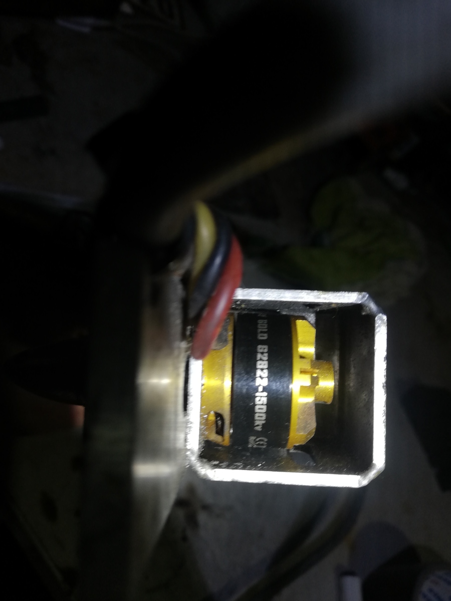

Ich habe ein Antriebsgerät (für mechanische Zerspanung) mit einem BLDC Motor von AMAX. Der Motor trägt die Aufschrift "GOLD 62822-1500kv".
Zur Ansteuerung des Motors wird ein Microcontroller ATMEGA16A-PU verwendet. Durch einen Kurzschluss ist mir der Microcontroller kaputt gegangen.
Meine Frage: Wo / bei wem kann ich einen neuen Microcontroller programmieren lassen, sodass der Motor wieder funktioniert?
Das Gerät ist mit einem Drucktaster (zum Starten des Motors) und einem Drehzahlpoti ausgestattet.
Eine Positionsregelung ist nicht notwendig (meines äußerst begrenzten Wissens nach könnte dies eine hilfreiche Information für euch sein).
Leider ist der Hersteller des Gerätes (eine Privatperson) nicht mehr erreichbar. Daher hoffe ich sehr, dass ihr mir weiterhelfen könnt.
Ich selbst habe mit Elektronik / Programmierung überhaupt nichts zu tun und möchte es daher tatsächlich einfach "nur" programmieren lassen.
Werde mich für die Dienstleistung selbstverständlich gern erkenntlich zeigen.
Bei Bedarf kann ich auch Fotos der gesamten Schaltung senden oder hochladen oder das gesamte Gerät zukommen lassen.
Vielen Dank.
LG, Daniel

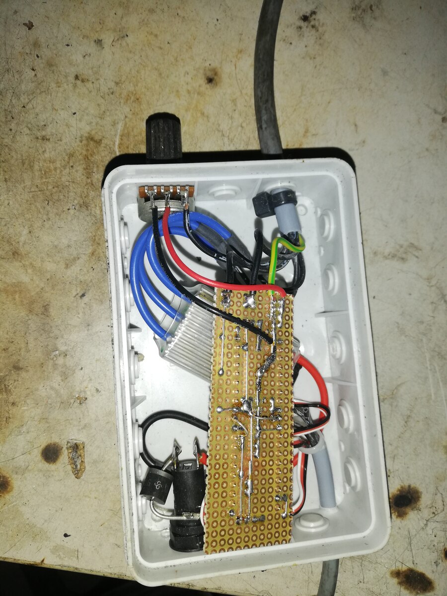

OP #7753387
hier noch 3 evt. wichtige Infos + die Bilder (Controller ist schon entfernt):
1.) Mir ist eingefallen, dass die Drehzahl mit steigender mechanischer Belastung (mehr Reibung beim Zerspanungsprozess) kontinuierlich sinkt. Ich vermute also, dass es sich entgegen meiner ersten Aussagen nicht um eine Drehzahlregelung, sondern nur um eine Stromregelung handelt. 2.) Abhängig von der Versorgungsspannung piept das Gerät unterschiedlich oft in den ersten Sekunden nach der Bestromung (also... wenn alles heile ist. Aktuell piept gar nichts mehr) 3.) Als ich noch Kontakt zum Hersteller hatte meinte er, durch den Kurzschluss könnte auch noch eine Diode kaputt sein, was allerdings eher selten passieren würde.

@Alexander: Ich finde meinen Motor auf der Homepage des Herstellers auch nicht mehr. Wsl. ein altes Modell?

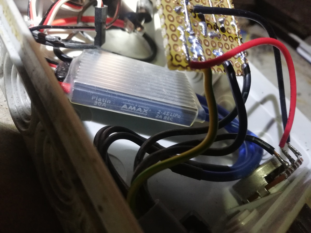

Gast #7753411
Ich würde die gebastelte Platine durch einen fertigen Servotester ersetzen und schauen, ob das so reicht. Wenn nicht, kann man damit die Knackpunkte ermitteln, die das Mikrocontroller-Programm besonders berücksichtigen soll.
Jedenfalls ist der größte Teil der Steuerung in dem ESC Modul, was die Sache zum Glück erheblich vereinfacht.

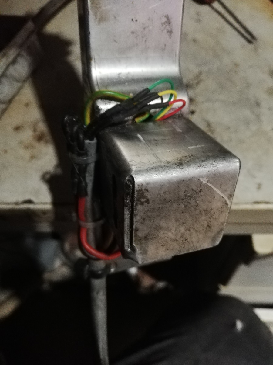

Das klingt für mich eher danach, dass der Modellbauregler und/oder die dicke Diode links unten im Gehäuse kaputt sind.
Irritiert bin ich auch, dass da mehr als die drei Adern zum Motor gehen. Der grün/gelbe und zwei schwarze Adern vom Controller-Board, und eine schwarze Ader vom Poti verschwinden auch noch im Kabel. Was ist am Ende des Kabel noch außer der Motor?

Monk schrieb:
Könnte ein Sensor sein.
Auf Bild IMG_20241013_121315.jpg sieht man zumindest, dass da noch jede Menge kleine Kabel angeschlossen sind.
Dachte auch spontan an Hall-Sensoren, aber bei den Modellbau-Motoren eher unwahrscheinlich. Vielleicht Endschalter oder eine weiteres Poti für die Geschwindigkeitseinstellung an anderer Stelle.

OP #7753432
@H.H.: Ich habe vor einigen Jahren schonmal auf genau gleiche Weise einen Kurzschluss fabriziert (bin mit dem Alu-Gehäuse an Plus von der Batterie gekommen)... damals hatte ich noch Kontakt zum Hersteller und damals hatte er nur den Controller tauschen müssen.
Die zusätzlichen Kabel führen zu LEDs. Die leuchten auch nach wie vor. Nur der Motor funktioniert nicht mehr.

#7753447
Daniel schrieb:
Ich such mal ein Datenblatt und ja, wenn jemand versuchen möchte, den "defekten" Controller auszulesen --> gern.
Bitte beachten, mit "Controller" ist der ESC gemeint. Deinen ATMEGA bezeichnen wir als µC oder Mikrocontroller. Der ATMEGA liest nur das Poti, das kann man auch leicht nachprogrammieren.
Wenn der ESC defekt ist -> ersetzen. Da muss nix programmiert werden (und kann man vermutlich auch nicht)

Das ist ja ganz hervorragend, wie bereits erwähnt wird die Lösung deines Problems jetzt nicht besonders viel Geld verschlingen. Der Microcontroller scheint lediglich ein Steuersignal für die Motorsteuerung zu erzeugen, das mit dem Poti eingestellt werden kann. Diese Funktionalität ist einfach nachzubilden, der hier erwähnte Servotester macht das ja genau so.
