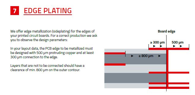

aber das im Bild gezeigte ist was möglicherweise etwas ganz anderes. Eine Umlaufende Kantenmetalisierung ist in der Herstellung der Leiterplatte deutlich aufwendiger und sollte direkt mit dem LP-Hersteller abgesprochen werden. Dort muss dann die Ausfräsung vor der Durchkontaktierung gemacht werden.
#7754779

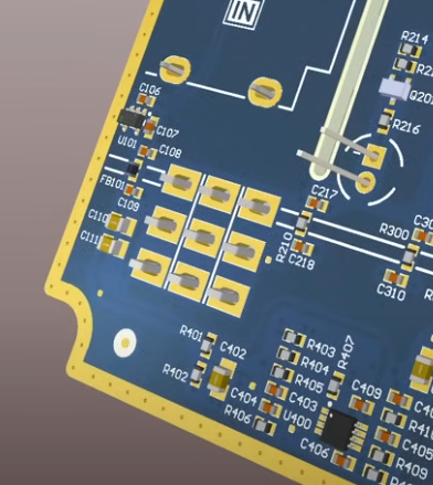

Dann würde es die Vias aber nicht mehr benötigen, es ist schon simpel. Create Primitives from Board Edge oder so ähnlich, Altium zeichnet einem dann den Board Umriss, den verschiebt man in's Mechanical Layer und setzt die Lines auf Keep Out.
#7754940
Hi Thomas, ich glaube hier hast Du dich verschrieben. Du meinst warscheinlich die Solder Layer, weil KeepOut entfernt nicht den Lack und zweitens würde das verhindern, dass das GND Polygon bis zum Rand geht.
Florian hatte es ja schon richtig beschrieben, nur noch eine weitere Anmerkung. Die Kantenmetallisierung wird meist an GND angeschlossen, also muss man mit einer Rule dafür sorgen, dass die GND Planes und die GND Polygone bis zum Rand oder besser noch leicht drüber gehen. Man kann auch eine weitere Kopie der Primitives machen (wie Florian beschrieben hat) für Top und Bottom Layer.
