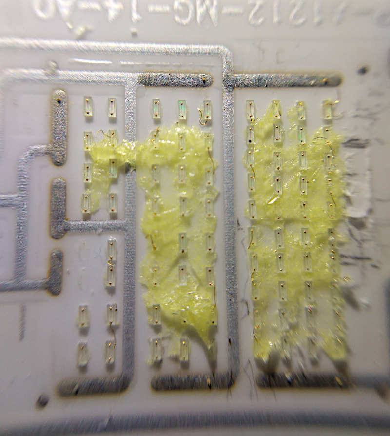

Nach 5 Jahren Schreibtischleuchte ist die hinüber, zuerst ein paar
Streifen ausgefallen dann ganz. Der große Widerstand misst 50 Ohm, wofür
soll der gut sein (für inrush current limiting?)? Gibt es Bauteile mit
denen man das ersetzen könnte? 12mm ist der leuchtende Bereich groß der
Alu PCB 2x5cm. Evtl. mit anderem Led chip Cob entweder 230V oder mit Led
Treiber, oder eine High Power Led mit Treiber.
Das Teil musste ich mit ner Rasierklinge umranden, dann das Glas aus dem
Silikon Seal hebeln. Zusammengebaut ist das Teil ja vorbildlich mit
Wärmeleitpaste und Clamp etc. Bringt aber nix wenn der Cob selbst nix
taugt.

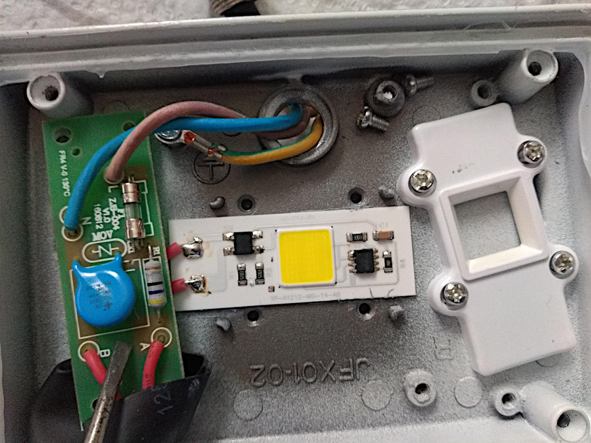

genau, werd denke ich Gewinde reinschneiden und das Teil mit
Wärmeleitpaste draufschrauben. Ich will keine gewischt bekommen, deshalb
versuch ich die Kontakte mit Silikon etwas abzuisolieren, oder ich pack
die Scheibe doch wieder drauf. Vermutlich wirds das günstigste Teil
verfügbar, dann lass ich diesen Widerstand und diesen
Überspannungsschutz auf dem kleinen neben PCB drin und schließ es daran
an. Sollte gut klappen.

Der PCB ist aus Keramik, es ist eine interessante Anordnung mit diesem
hoch effizienten constant current chip. Der Schaltet je nach Bereich der
Sinuswelle Leds dazu oder weg, anstatt die Energie in Wärme zu wandeln.

Leider wurde die Kontaktfläche nicht gefräst, deshalb war der Kontakt
schlecht, nur auf 2 kleinen Erhebungen, der Rest musste die Kühlpaste
erledigen und da war grad so genug drauf.

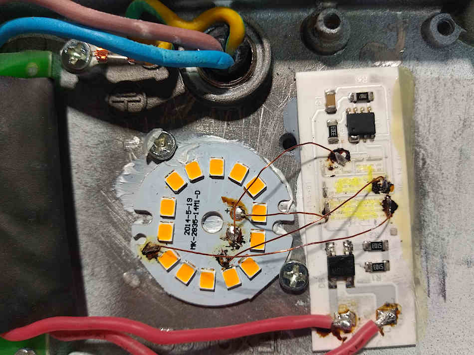

von Der G. (Firma: schlechthin) (gastgeber)
Ich hab versucht mit meinem Gehirn die Schaltung von dem Video zu
verstehen und hab ein passendes Cob von ner alten Birne gefunden und an
den Chip angeschlossen. Leuchtet super.
