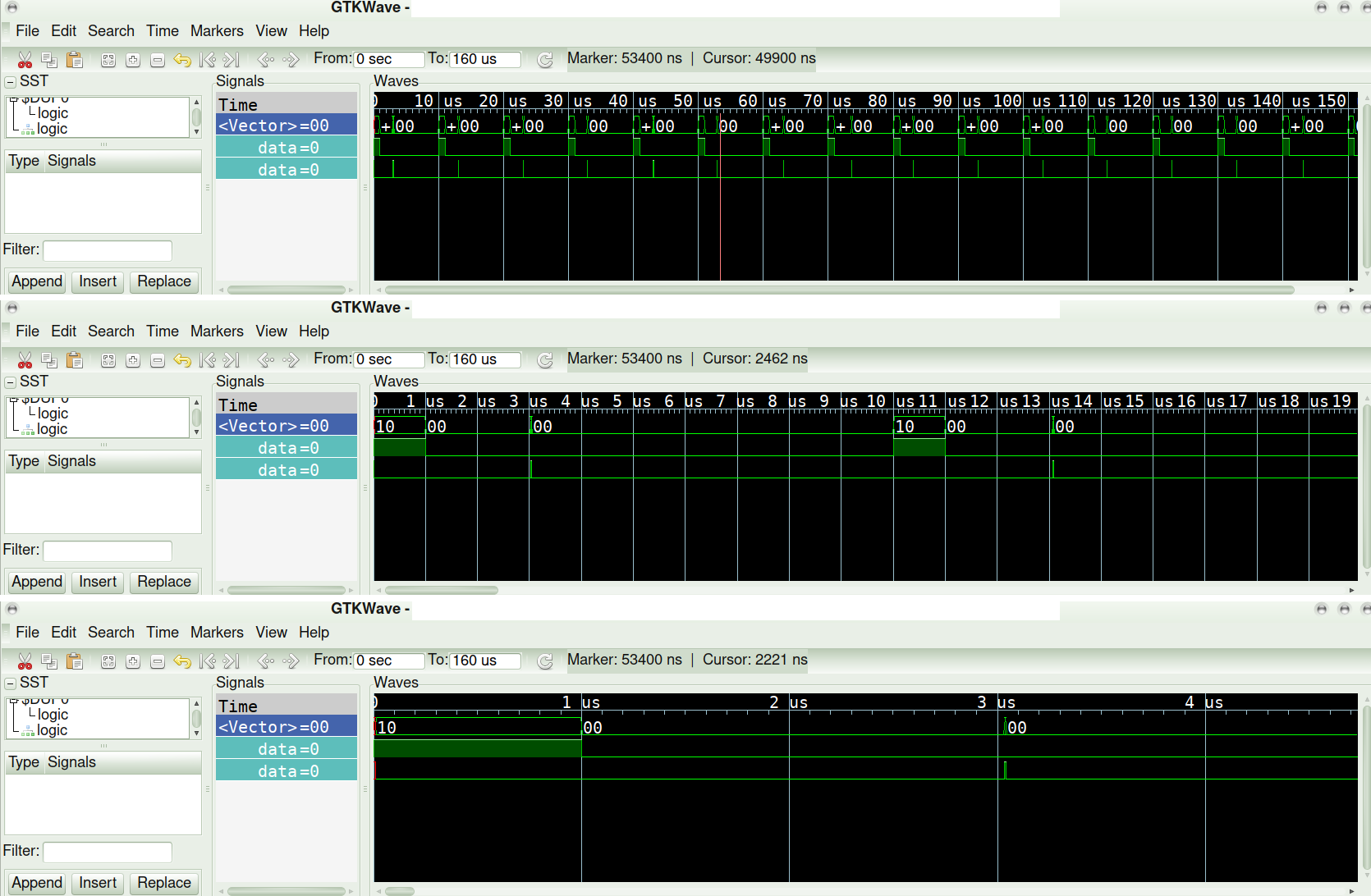

Nur mal so für diejenigen, welche es möglicherweise interessiert.
Micropython 1.23 auf rp2040.
Generiert wird eine 100kHz PWM mit 10% duty (1µs) an Pin 0.
Pin 0 löst Interrupts mit der positiven Flanke aus.
In der ISR wird dann Pin 1 kurz auf High und wieder Low gesetzt.
Das Ganze (Pins 0…1) gescannt mit einer 10ns Auflösung.
Wie man erkennen kann, dauert es von der (IRQ-auslösenden) Flanke Pin 0
bis zur ISR Änderung von Pin 1 geringfügig länger als 3µs.
Geht das mit C schneller? Eindeutig ja!
Braucht man diese Reaktionsgeschwindigkeit ständig?
Individuelle Abwägungssache.
Sollte halt nur zur Information dienen.
von Bradward B. (Firma: Starfleet) (ltjg_boimler)
Jup, mich interessiert's.
Taktfrequenz ist auf 125 MHz gestellt nehme ich an ?!
Also etwas mehr als 375 Takte. In Assembler/C brauchts wahrscheinlich
weniger als ein Zehntel.
Wenn's rein im RAM läuft (ohne FLASH waitstates und XIP Interaktion),
wohl sogar noch weniger. Wie gesagt, wenn man dringend in diesen
Sub-µs-Bereichen arbeiten muss, dann runter auf's reine Metall. Alles
andere wäre Zeitverschwendung.
Man könnte die ISR zwar noch innerhalb von Micropython in
Thumb-Assembler kodieren, aber ist … Quatsch …

900ss schrieb:
> Das was du da gemessen hast in MicroPython ist schon für die meisten
> Fälle ausreichend.
Stimme ich zu.
Bis zum heutigen Tage ist es mir noch nicht ein einziges Mal zum Problem
geworden. IRQs nutze ich zB. um DMA-Ketten neu zu konfigurieren. Da
kommt es noch nicht einmal auf eine Millisekunde an.
Zumal selbst der USB Stack im ungünstigen Fall einige wenige
Mikrosekunden Latenz erzeugen kann. Könnte man natürlich in kritischen
Sektionen problemlos alles abschalten, aber das wäre unsauber und bei
zufälligen Ereignissen auch gar nicht machbar.
Also wird alles im Mikrosekunden-Bereich oder darunter an
deterministische Hardware delegiert. Dieser Controller hat so etwas
glücklicherweise und ich bin immer wieder fasziniert was man damit
anstellen kann.
Andere Controller bekämen dann eine Art Frontend-Prozessor vorgeschaltet
welche solche Aufgaben erledigen können. Habe ich früher mit Tinies und
zwei Handvoll Assemblerzeilen gemacht.
Letzten Endes alles eine Frage der Anforderungen und des Designs.

von Norbert (der_norbert)
›@micropython.native‹ kann man nutzen, macht aber nur selten einen
spürbaren Unterschied. Andererseits, meistens muss man die Funktion noch
nicht einmal anfassen.
> …und sehr einfach in der Handhabung sind…
›@micropython.viper‹
ist für C Programmierer mit der innewohnenden Sichtweise auf Pointer und
Arrays sicherlich einfach nutzbar. Für den normalen Python
Programmierer: Der muss praktisch alles vergessen was er zu wissen
glaubt. ;-)
Die 3µs sind übrigens mit viper realisiert.
Die dritte Möglichkeit sollte auch noch erwähnt werden:
›@micropython.asm_thumb‹
Das ist dann der echte Spaß-Bereich wenn einem der durchaus C-ähnliche
viper code nicht reicht..
Zusätzlicher externer C-Code muss üblicherweise zusammen mit Micropython
kompiliert und zu einer neuen Firmware gelinkt werden**. Dieser Aufwand
nur für 'ne ISR, da würde es MMN schon einen verdammt heftigen Grund
brauchen.
Ja, ich weiß, man kann experimentell mpy mit uctypes verheiraten.
Da habe ich passenden Assembler Code in einem Zehntel der Zeit fertig.

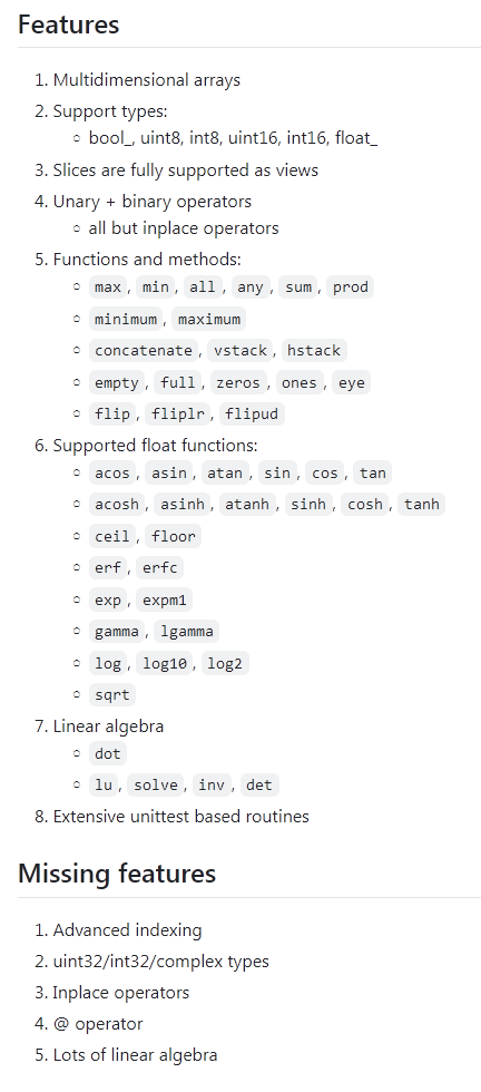

Anbei ne Übersicht über die Funktionsvielfalt vom micronumpy.
Größenangaben der compilierten lib für prebuilts für STM32 o.a.
Platformen lassen sich auf die Schnelle nicht finden, grad mal für ulab
lässt sich für den ESP32 eine Aussage "passt in eine 128k factory
partition" aufspüren.
https://github.com/v923z/micropython-ulab
von Walter T. (nicolas)
Auf den ersten Blick fehlt im wesenlichen numpy.linalg.eig(), ansonsten
sähe die Aussstattung gar nicht mal so übel aus.
numpy.kron() und numpy.trace() sind schnell nachgebaut, ansonsten
scheint nichts wichtiges zu fehlen.
Aber: Sparse scheint nicht implementiert zu sein und "advanced indexing"
fehlt auch. Damit ist für das Rechnen mit Zahlen deutlich unkomfortabler
als man mit Python normal gewohnt ist.
