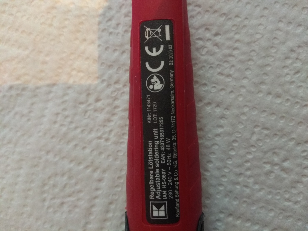

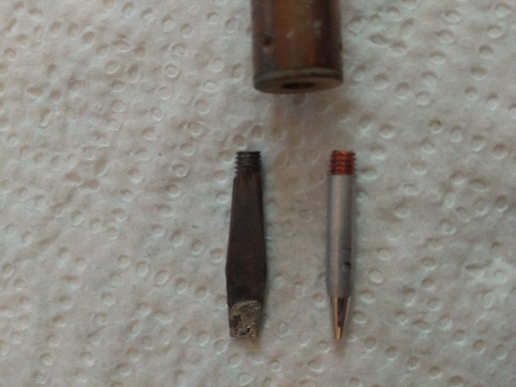

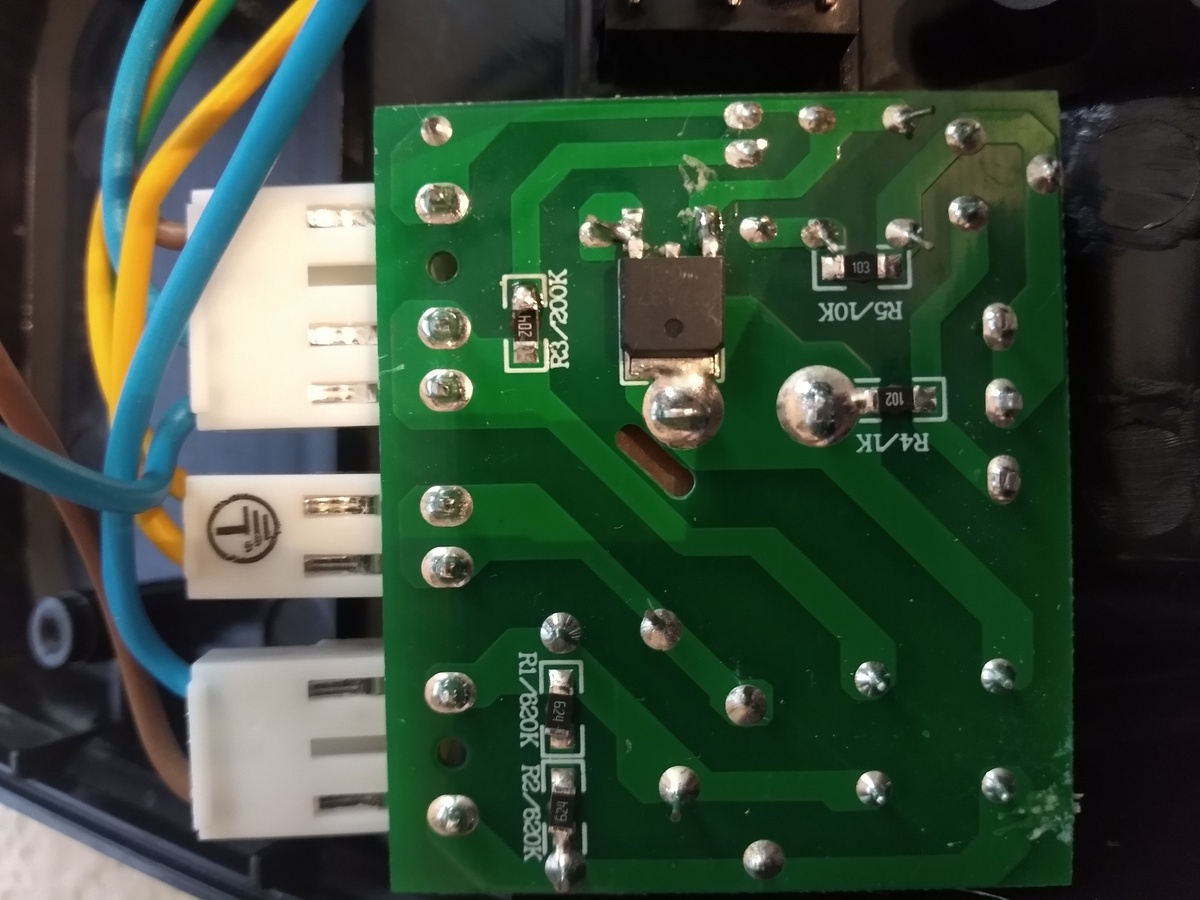

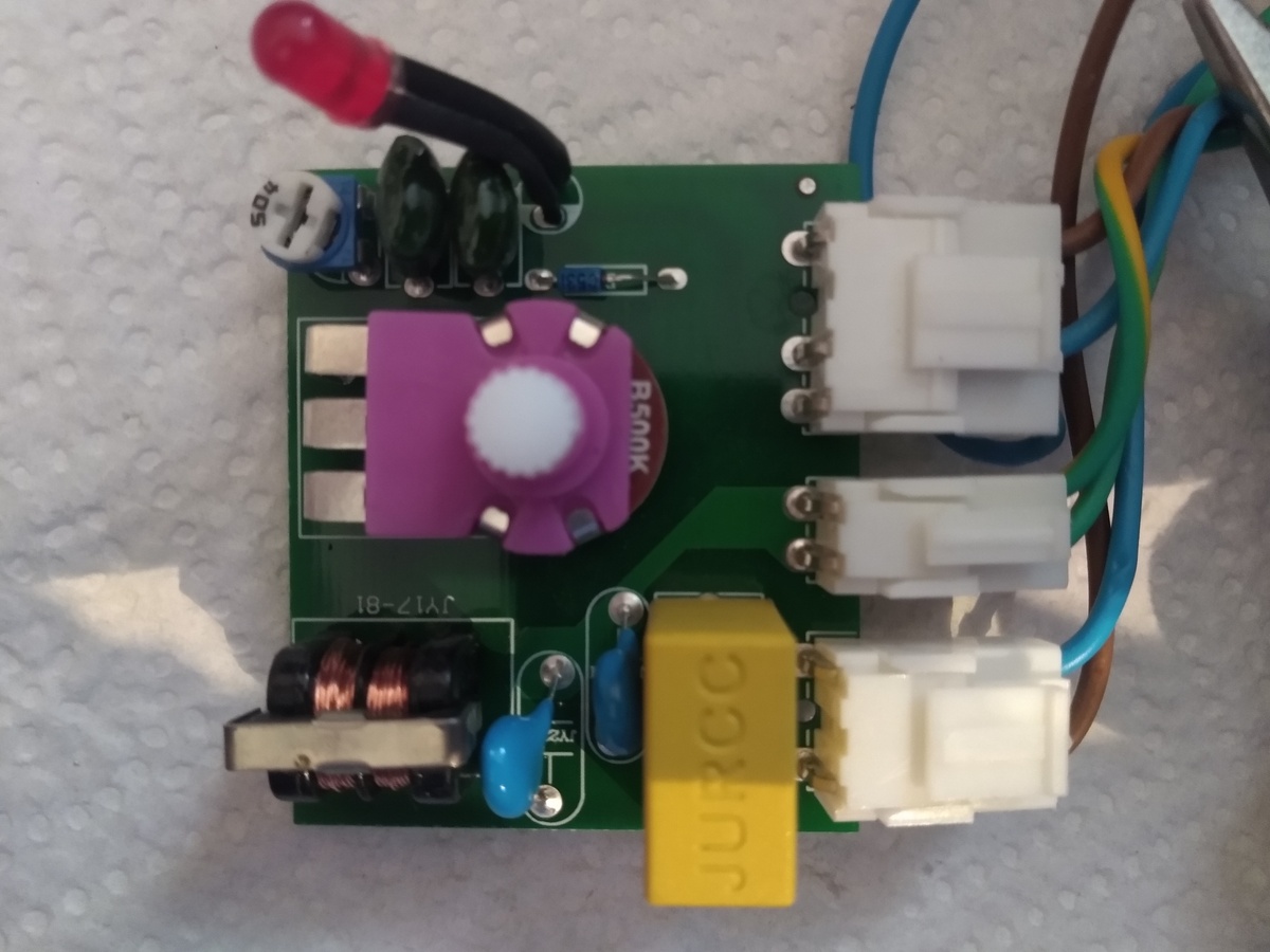

  • Mitgefügt sind Bilder von meiner high quality professional Lötstation von Kaufland die ich für 10 Euro erwarb. Kann jemand Details geben wie die Elektronik da funktioniert? Ich hätte halt einfach einen variablen NE555 Timer oder sowas genommen und nen Mosfet damit getaktet, hätte man auch easy mit nem Temperaturfühler kombinieren können. Allerdings nicht mit diesen Schraubspitzen, ist halt die günstigste Art das herzustellen. Auf diese Silverline Ersatz Spitzen kann man ein Gewinde schneiden und dann in den Lötkolben einsetzen.

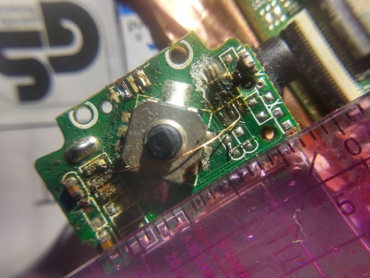

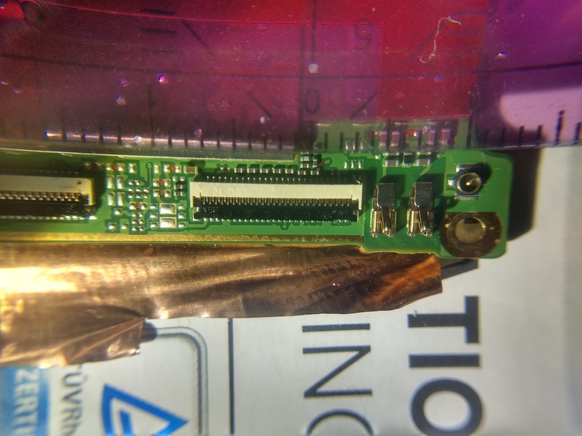

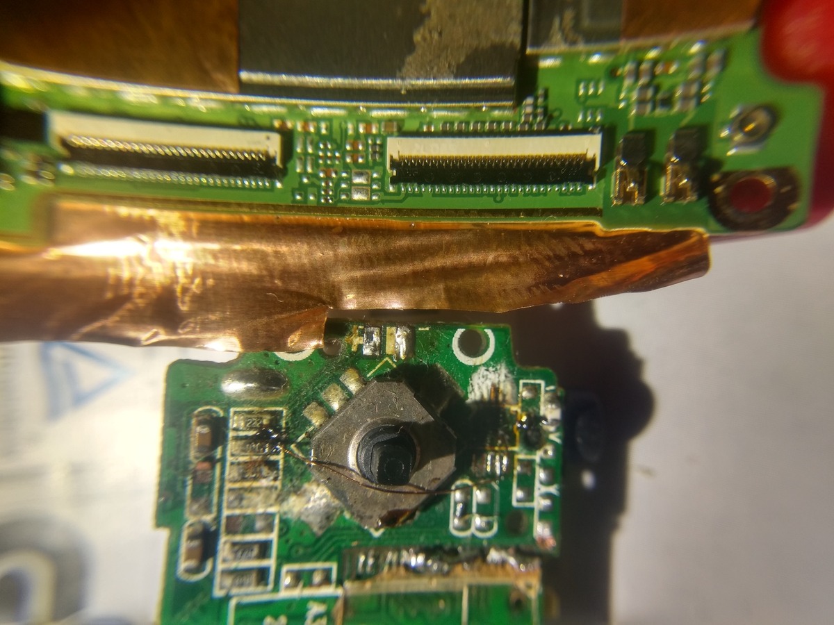

  • Dieser kleine Test MP3 Player zeigt wie fein man einen Draht mit ner standard feinen Spitze anlöten kann, aber das Smartphone Motherboard daneben zeigt wie klein die Teile werden können, kann man löten, aber nicht mehr mit ner gewöhnlichen feinen Spitze, da braucht man was in Stecknadelgröße. Für Vergrößerung einfach +3 Lesebrille, kann man auch über ne andre drüber ziehen.
  • Lötet man auf alten PCBs kann es passieren dass einem die Lötspitze weggefressen wird, so als hätte jemand reingebissen. Ich führe das darauf zurück dass sich das alte Flussmittel verändert hat und mit der Hitze Säuren freiwerden die das Kupfer sofort in das Zinn auflösen. https://www.reddit.com/media?url=https%3A%2F%2Fexternal-preview.redd.it%2F0B4P8em4SPbn0e1ZDBFnuZh3MyBT3P8nedBhqsKsfmc.jpg%3Fauto%3Dwebp%26s%3D3b58e9e946177f6d6c89e132f634e70c06d8d3c7
Also ich loete alles mit einem WSP80 und der 0.2mm Spitze LT1S von Weller ohne mir gross Gedanken zu machen. Bis 0201 runter oder auch Einzeldraehte an DFN mit 0.5er pitch. Was aber sinnvoll ist, der Loetkolben sollte nicht zu lang sein damit man den Winkelfehler klein haelt.
Okay, ich nehme ein Mikroskop mit Zoom von 4 bis 20. :-)
