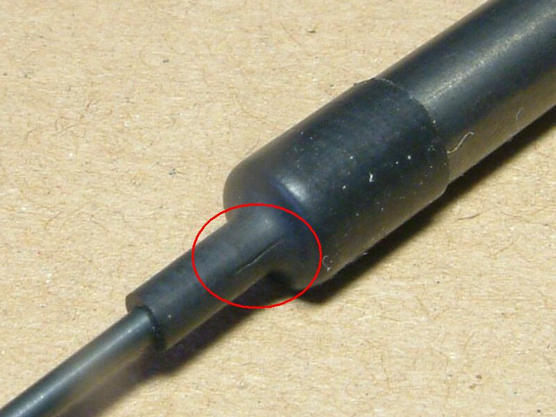

Mein meist verwendeter und dringend gesuchter Schrumpfschlauch hat mit
Bohrerschäften ermittelte 5,5/1,5mm (s. Bilder*), ist super weich und
dünnwandig. Nur gibt es diese Größe wohl heute nicht mehr, habe mir
schon einen Wolf gesucht. Stammt mit hoher Wahrscheinlichkeit von
Bürklin.
*: Im zweiten Bild übrigens solch eine Fehlstelle, die entsteht, wenn
solch ein Schlauch abgeknickt geliefert wird. Ein Knick ergibt eine
Fehlstelle.

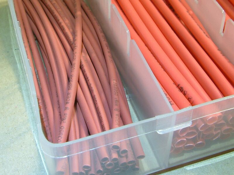

Bei der Durchsicht meiner Schrumpfschläuche fällt mir auch ein Sortiment
von roten billigen Schrumpfschläuchen in die Hände. Gibt es bei Pollin
für schlappe 2,99 Euro. Und genau so viel sind die Schrumpfschläuche
wert.
https://www.pollin.de/p/schrumpfschlauch-sortiment-rot-800339

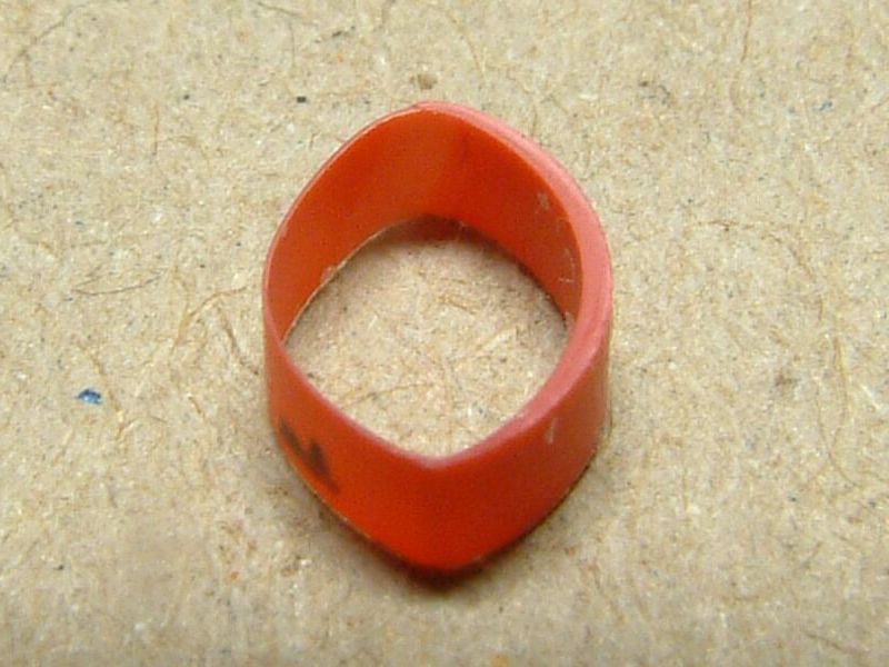

Denn wenn man genau hinsieht, vertickt hier der Chinese seinen Ausschuss
an Schrumpfschläuchen. Einige Größen sind brauchbar, andere nicht. Ich
messe eine Wandstärke zwischen 0,05 und 0,4mm am gleichen Schlauch,
siehe Bilder. Das ist genau die minderwertige Qualität, die ich nicht
haben will.
Und mit einer gleichbleibenden Farbe hat es der Chinamann auch nicht so.
Die kleinste Größe ist eher braun statt rot. Real ist der Unterschied
noch deutlicher.

Hans H. schrieb:
> Ich messe eine Wandstärke zwischen 0,05 und 0,4mm am gleichen Schlauch,
> siehe Bilder.
Das ist ja schon ein Wandstärkenunterschied von Faktor 8! Du solltest
die Schrumpfschläuche in der Schachtel nach geraumen Zeitabschnitten mal
wenden, damit sie sich bei zu langer liegender Lagerung durch die
Schwerkraft, nicht einseitig verdicken!

Mittlerweile sind die Musterschläuche eingetroffen, die Serie TL27 von
Hellermanntyton ist ein guter Ersatz für meine bisher genutzten
Schrumpfschläuche. Aussehen und Haptik sind identisch, ebenso die
mattschwarze Farbe. Die Verarbeitung ist wie gewohnt Topp. Schrumpfrate
ist leider nur 2:1, Messungen ergaben aber eher 2,5:1. Seltsamerweise
sind die Nenndurchmesser durchgängig erheblich größer als angegeben.
Nebenbei erledigt sich damit auch mein 5,5 mm Problem, denn der 4,8 mm
Schlauch hat gemessene 5,6 mm. Hier werde ich bei Gelegenheit noch
nachbestellen, denn diese Größe passt hier bei sehr vielen meiner
Anwendungen.
Falls jemand auch mal einen weichen und dünnwandigen Schrumpfschläuch
sucht, füge ich mal meine gemessenen Werte incl. der Bestellnummern an:
Bürklin 91F2480
Hellermanntyton TL27-2.4/1.2
Schrumpfrate 2:1, gemessen: 2,63:1
Datenblatt: 2,4 / 1,2 / 0,36
gemessen: 2,9 / 1,1 / 0,35
Wandstärke vor Schrumpfung gemessen: 0,15
Bürklin 91F2482
Hellermanntyton TL27-3.2/1.6
Schrumpfrate 2:1, gemessen: 2,5:1
Datenblatt: 3,2 / 1,6 / 0,39
gemessen: 3,8 / 1,5 / 0,38
Wandstärke vor Schrumpfung gemessen: 0,18
Bürklin 91F2484
Hellermanntyton TL27-4.8/2.4
Schrumpfrate 2:1, gemessen: 2,43:1
Datenblatt: 4,8 / 2,4 / 0,42
gemessen: 5,6 / 2,3 / 0,42
Bürklin 91F2486
Hellermanntyton TL27-6.4/3.2
Schrumpfrate 2:1, gemessen: 2,35:1
Datenblatt: 6,4 / 3,2 / 0,45
gemessen: 7,3 / 3,1 / 0,45
Wandstärke vor Schrumpfung gemessen: 0,2
