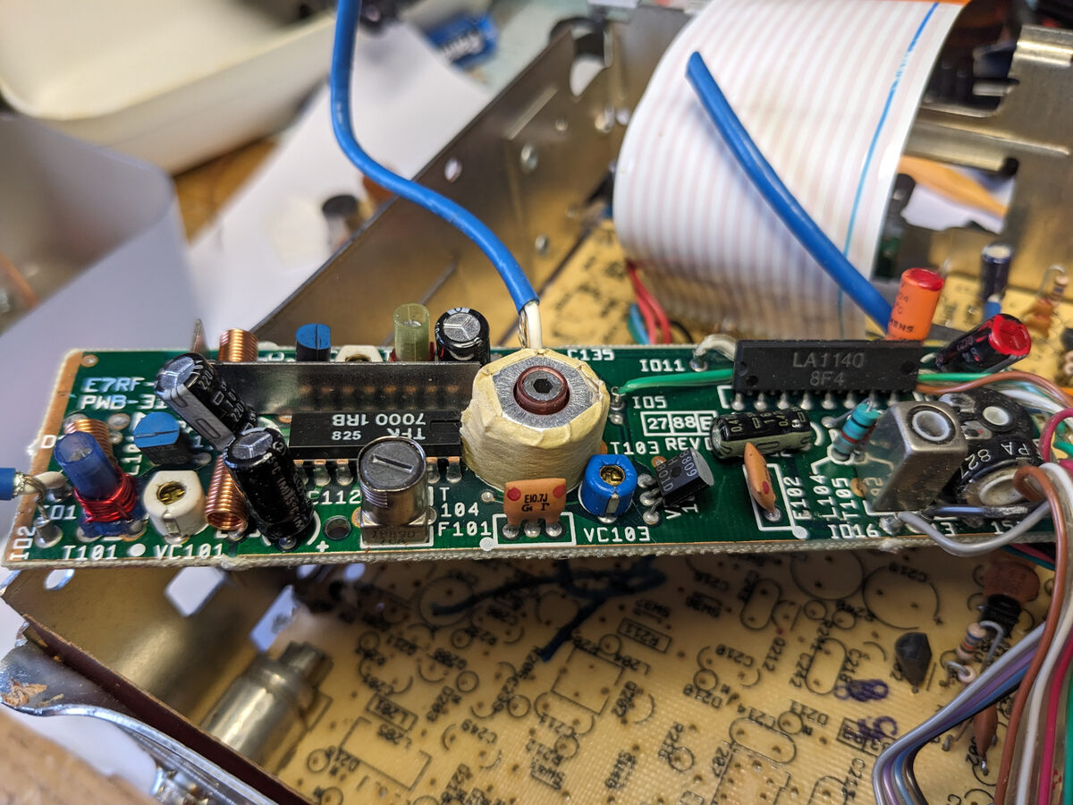

Aus reiner Neugier würde ich gerne mal wissen, wer der Hersteller älterer Ford Autoradios war.

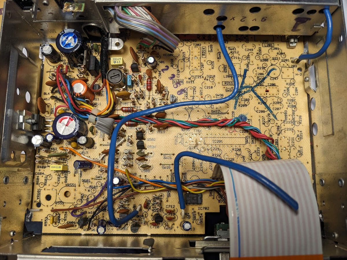

Heute beim Containern zwei Autoradios gefunden. In dem Radio von Ford gibt es keinen einzigen Halbleiter mit einer gängigen Bezeichnung. Die TO-92-Transistoren haben besonders kryptische Bezeichnungen, ist wohl alles kundenspezifisch. Selbst der TDA2003 heißt 700003. Wozu eigentlich der Aufwand?

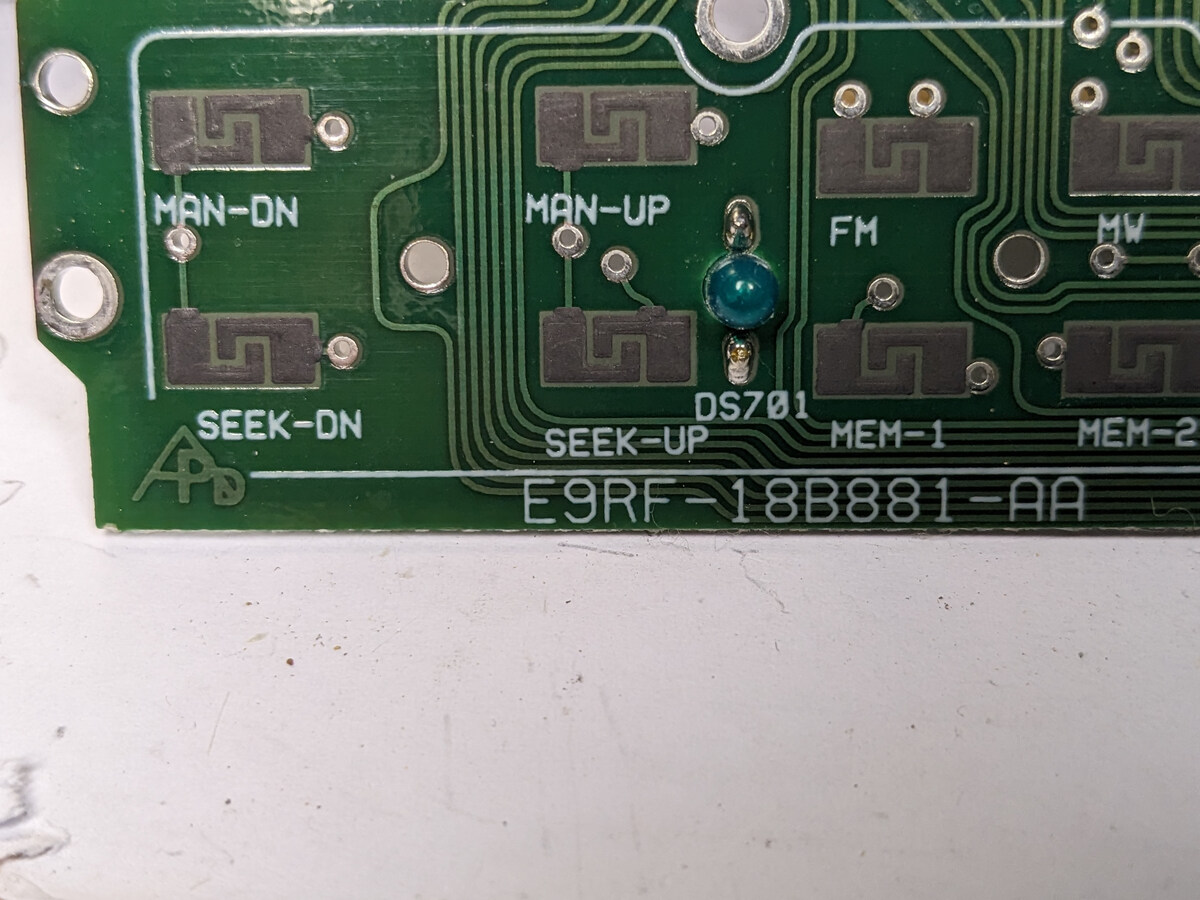

Auf der Frontplatine befindet sich das Logo APD. Über Google konnte ich es nicht finden.
Die Nummer E9RF-18B881-xx befindet sich auf jeder Platine und scheint eine Ford Ersatzteilnummer zu sein.

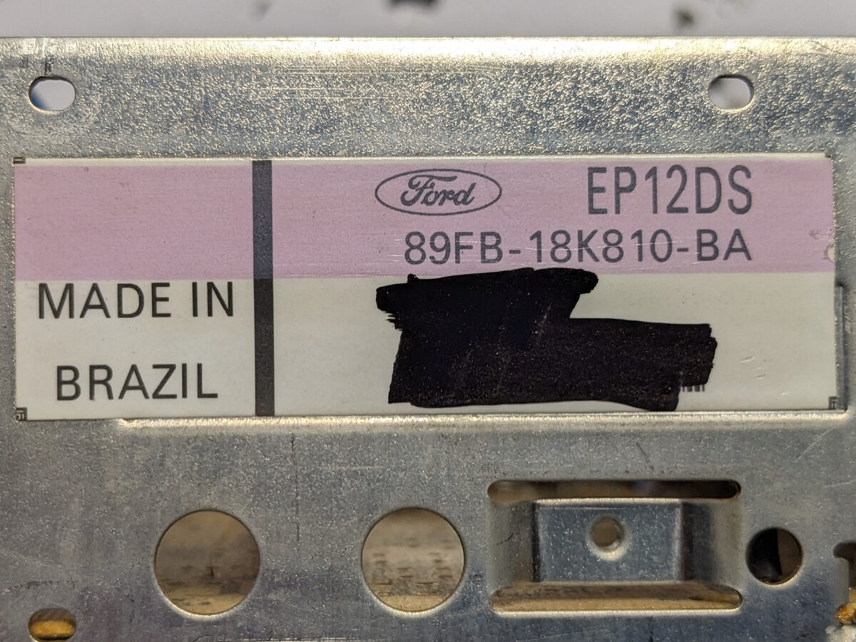

Made in Brazil

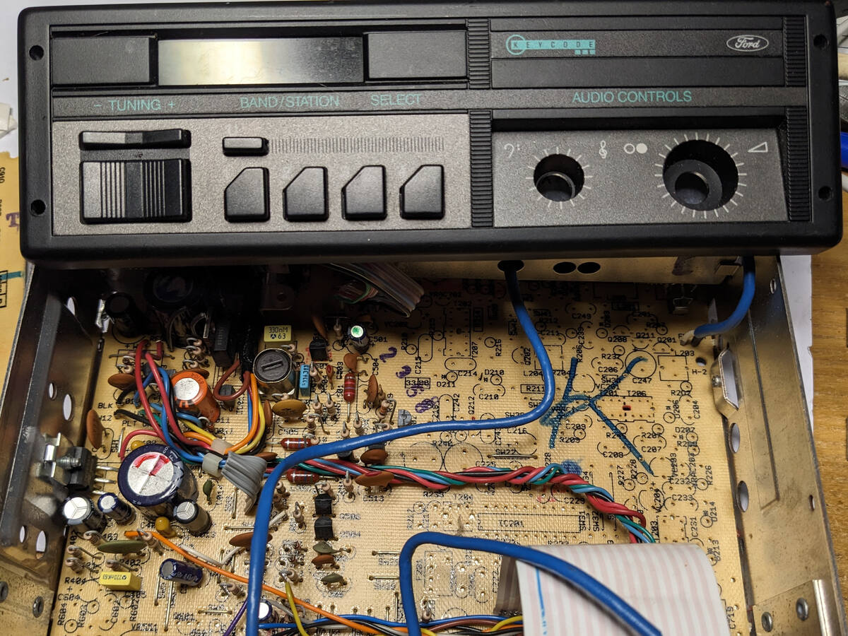

Ich dachte immer die kämen von Bosch und die Frontblende erinnert etwas an Blaupunkt. Das Innenleben ist mir von der Bauweise aber völlig unbekannt.
Das Radio von meinem früheren Ford Escort Bj. 96 war ähnlich aufgebaut.

Frank D. schrieb:
die Dinger gab es von verschiedenen Herstellern. Blaupunkt, Grundig, Philips.
Aber mit den ungewöhnlichen Bezeichnungen?
Ich hab schon ältere Autoradios geöffnet, auf denen nur der Autohersteller stand. Trotzdem war der eigentliche Hersteller des Autoradios am inneren Design erkennbar:
BMW -> Blaupunkt Mercedes-Benz -> Becker VW -> Philips
Kein Anspruch auf Vollständigkeit...
OP #7753946
Die TO-92-Transistoren tragen Bezeichnungen wie: 7008 FDT0824 D2004 AA I8T2108A Ein Transistor und ein DIP8-IC haben denselben Aufdruck "AA813"
Das Platinenmaterial erinnert mich ein an japanische Unterhaltungselektronik der frühen 1980er.

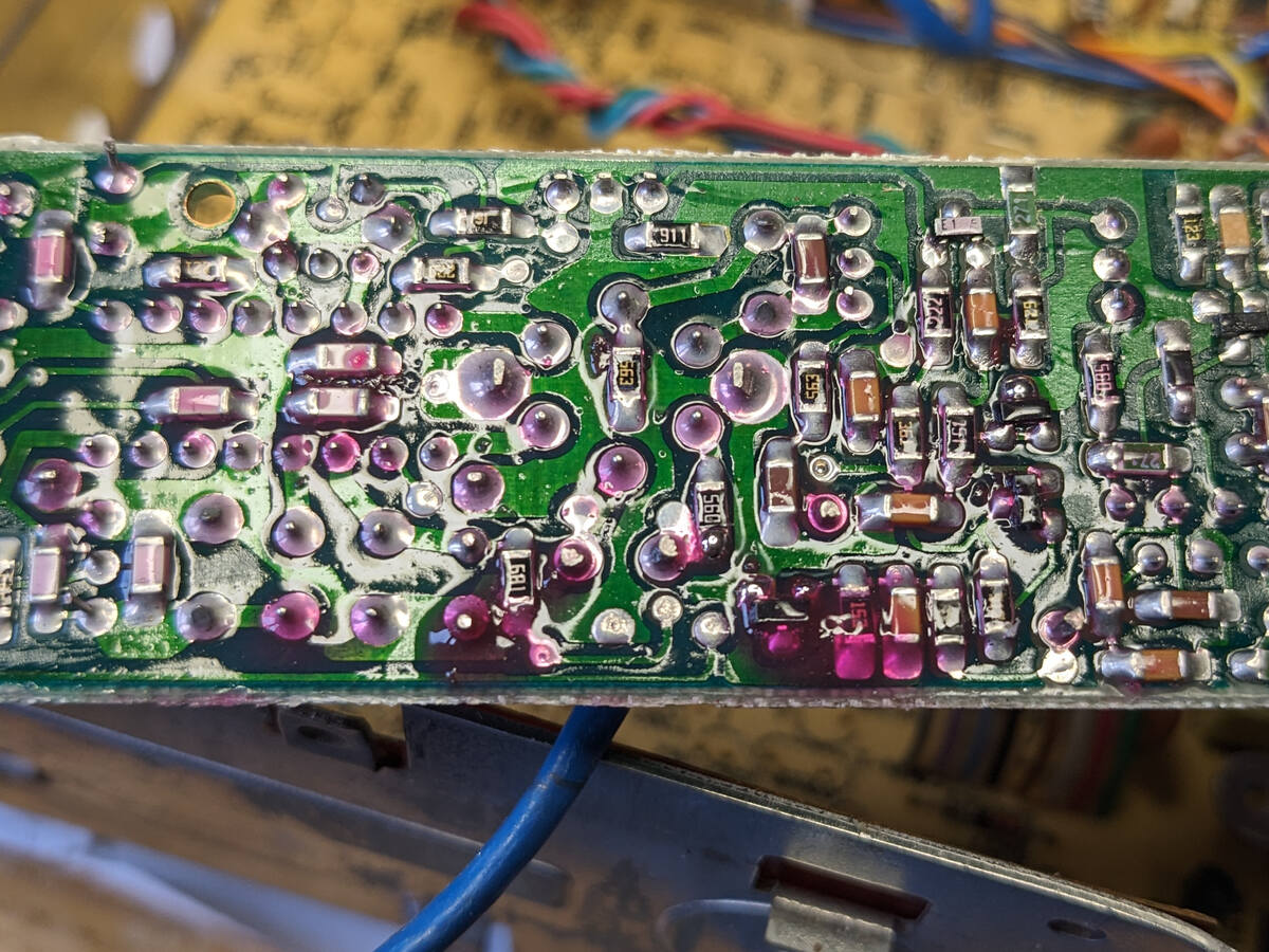

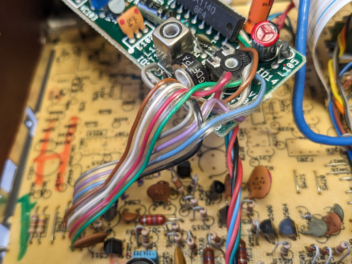

Ich habe mal das Empfangsteil geöffnet. Eine kuriose Mischung von einem japanischen und einem Telefunen-IC, ein Piher-Poti, Transistoren 8822H und 8809H. Dieses Flachbandkabel sieht typisch deutsch aus. Doch von Bosch? Auf der Hauptplatine sind hauptsächlich japanische Bauteile. Da wurde ganz schon was zusammengewürfelt.
Auf allen Platinen befindet sich dieser rote Lack. Der war bei meinem damaligen Radio auch auf der Lötseite. Das hatte übrigens einen total schwachen Empfang.
Für Mercedes und VW sowie Honda, Mazda, Toyota und weitere baut auch Panasonic Autoradios. Ich habe die jahrelang repariert. Die sahen übrigens von der Bauart völlig unterschiedlich aus, so dass ich vermute dass noch externe Produktionsfirmen im Spiel waren. Teils wurden die in Japan produziert, teils in Korea, teils in Tschechien.
