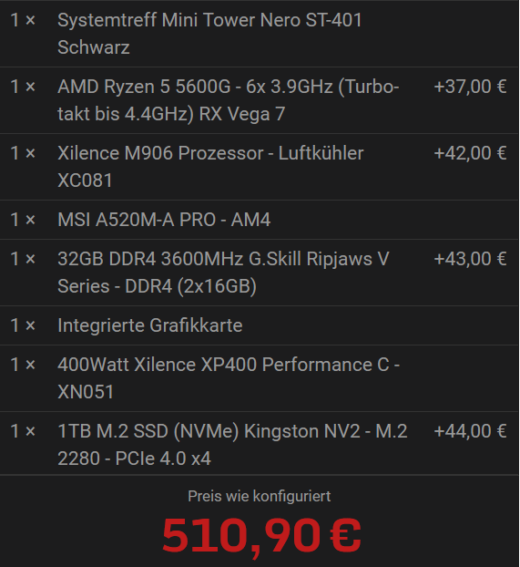

von Max G. (l0wside) Benutzerseite
Den Tipp mit Systemtreff habe ich jetzt mal beherzigt und mir etwas
zusammengebastelt. Siehe Screenshot im Anhang, preislich passt das.
Wo ich jetzt noch hänge: wir kriege ich da drei Monitore dran?
DisplayPort kann wohl prinzipiell Daisy Chain, meine steinalten Monitore
aber nicht (die sind alle noch auf DVI). Noch so was dranhängen?
https://www.amazon.com/-/dp/B09B9KDZRQ
Wenn das funktionieren sollte, wäre ich schon ziemlich glücklich.

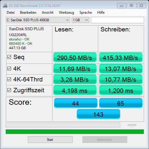

* Irgendwas habe ich an der aktuellen Kiste verkonfiguriert, I/O ist
elend langsam. Entweder habe ich bei der RAM-Aufrüstung einen Fehler
gemacht (aktuell sind 24 GB verbaut) oder beim Wechsel von HDD nach SSD
Mist gemacht.
Mario M. schrieb:
(SSD)
> Sicher das Alignment.
Nö, das Alignment sieht gut aus, siehe Anhang. Aber die Random-Werte
sind mit beschissen noch geschmeichelt. Ich kapier´s nicht.

Rückmeldung: so in etwa habe ich es gemacht. Ich habe die alte
SanDisk-Billig-SSD mit einem 1:1 umgezogenen Windows 10 rausgeworfen und
durch eine neue Samsung ersetzt. Der alte Rechner kann nicht von M.2
booten, daher SATA.
Die Schwuppdizität ist nun brauchbar - der Ryzen ist erst mal
aufgeschoben.
Jedenfalls danke an alle, ich habe ein ganze Menge gelernt.

von Klaus (feelfree)
Lesen hilft. Die SSD-Performance wars.
