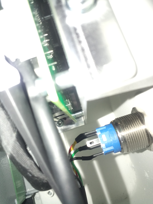

Ich möchte das automatisieren. Idee: die Funktion "Tasterdruck" wird
mittels eines Relais/mega328 simuliert.
Der Taster  hat 6 pins - davon sind 5 belegt. Ganz so einfach ist das
mit dem Relais also nicht. Was ist das für ein Taster? Hat jemand eine
bessere Idee?

von Michael B. (laberkopp)
Beleuchtet ?

von Karl K. (leluno)
Michael B. schrieb:
> Beleuchtet ?
gute Frage => ja

von Wolf17 (wolf17)
Karl K. schrieb:
> Michael B. schrieb:
>> Beleuchtet ?
> gute Frage => ja
Es wird die Funktion mit 1x um realisiert sein.
Dann reicht ein 1xum Relaiskontakt, der den Mittelanschluss vom Taster
trennt und ein paar Sekunden mit dem NO Anschluss verbindet.
Belegung des Tasters: schwarz, rot, gelb vermutlich für die Beleuchtung
- grün, weiß für das Taster-Signal. Ich werde also an grün/weiß
Leitungen anlöten und die nach außen führen.

von Jens K. (jensky)
Karl K. schrieb:
> hallo
Kannst du von dem Taster bitte ein Detailfoto machen?
Wenn es geht bitte auch die Kabeln auffächern, damit man die Farben
besser erkennt. Falls diese beschriftet sind, bitte die Beschriftung
leserlich machen!
Jens K. schrieb:
> kannst du von dem Taster bitte ein Detailfoto machen?
schlecht - aber
| -  |   Schwarz - weiß - rot
  -  |             grün - gelb
  -                not connected
keine Beschriftung
weiß/grün für den Tastimpuls ist relativ klar.

von Wolf17 (wolf17)
Drei Leitungen für die Beleuchtung glaube ich nicht.
Ablöten und Taster (Ruhelage/gedrückt) ausmessen wo der/die Umschalter
und die Beleuchtung liegen.

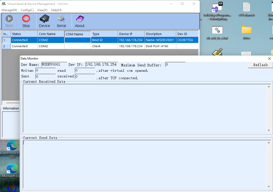

habe jetzt die Verbindung PC - R485-Wandler hinbekommen.
Wie bringe ich jetzt den WR dazu, dass er mir Registerdaten
zurückschickt?
> zurückschickt?
Du könntest mit einigen Befehlen aus dem AT-Befehlssatz experimentieren,
ob überhaupt etwas beantwortet wird. Aber pass auf, dass Du dabei nicht
irgendwas verstellst.
https://de.wikipedia.org/wiki/AT-Befehlssatz

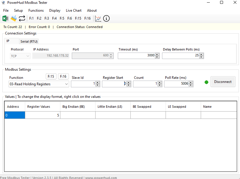

Ja - das muss ich wohl austesten. Inzwischen weiß ich ungefähr wie der
Modbus funktioniert. Zum Testen habe ich dieses Programm gefunden:
https://www.modbustester.com/
Ich muss da wohl mit einem Oscilloscope an den WR-Modbus-Anschluss ran.
Clemens S. schrieb:
> Frag mal einfach den Device Typ ab. (FC 000)
Ich bin ja schon etwas weiter. Die Abfrage habe ich genau so gemacht -
nur es kommt vom WR keine Antwort.
Ich bin ja anscheinend nicht der erste, der dieses Problem hat.  Hier
gibts ein Video:
https://www.youtube.com/watch?v=u9df0YHfNtM&t=707s
da wird gesagt, modbus funktioniert nach firmware-update. Kann ich mir
bei einem ziemlich neuen WR eigentlich nicht vorstellen.
Andere benennen den Stecker als Fehler. Die Modbus-Buchse wird im
Handbuch als "reserviert" beschrieben.
Diese Post hat weitergeholfen:
Veröffentlicht von: @steffen_dec
Also bei mir war es so dass die RS485 Kommunikation erst funktioniert
hat wenn ich das BMS Kabel aufgetrennt habe, sodass an die Batterie nur
die CAN-Signale verbunden sind. Seitdem geht bei mir auch die MODBUS
Buchse sowie auch die Pins von der BMS Buchse. Aber eben manchmal mit
diesen Timeout Fehlern.
Ich bin darauf gekommen weil der Adapter funktioniert hat nachdem ich
das BMS Kabel getrennt habe, dass kannst Du ja bei dir schnell
ausprobieren 😉
Es läuft jetzt auch bei angeschlossenem BMS-Kabel. Warum vorher nicht,
ist mir ein Rätsel. Ich kann jetzt aber firmware und falsche Buchse als
Fehlerursache ausschließen.

- eigene Steuerung. Problem mit den Anschlüssen des Schalter ist gelöst.
Rot und Gelb sind für rote und grüne Led. Problem galvanische Trennung
