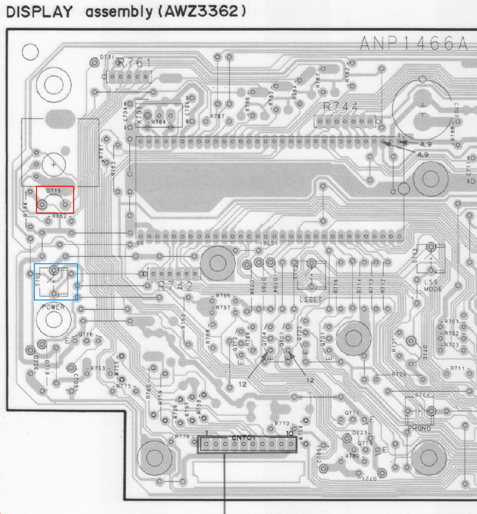

Hallo zusammen.
Ein ganz einfaches Projekt ... denkt er sich... und scheitert .
Hifi Verstärker, betagt aber geliebt, ist in einen Schrank umgezogen,
bei dem zum Betätigen des Power-Tasters (Taster der ein Relais auslöst,
kein "Schalter") immer die Schranktür geöffnet werden müsste.
Also denkt meinereiner: externen Taster mit entspr. langem Kabel nach
extern geführt parallel zum vorhandenen internen Taster anlöten. Zwei
Drähte, ein Taster, 5 Minuten, fertig. Funktioniert aber nicht.
Irgendwie scheint das Kerlchen "sensibel" zu sein bzgl. der Länge der
Zuleitung zum Taster.

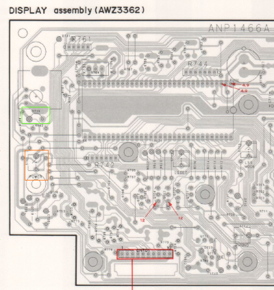

Am internen Taster (ganz simpel, 2 Pole) liegen ~4,9 V an (nachfolgend
der Einfachheit halber "5V"), offenbar werden also beim "tasten" die 5V
auf Masse gezogen (?).
Aufbau:
1. Internes Kabel von den beiden Kontakten des internen Tasters ca. 60
cm lang, bis zu einer Buchse an der Gehäuserückseite => dort liegen dann
auch die 5V an.
2. Verlängerung 100 cm lang (gleicher Kabeltyp) an die Buchse => auch
dort messe ich am Ende 5V.
Multimeter sagt für das 100cm Stück "0,3 Ohm", also dürfte das ganze
Kabel max. 0,6 Ohm bringen, hin und zurück über den externen Taster 1,2
Ohm oder so.
Tests:
1. Nur das interne Kabel angelötet, Ende "offen", 5V an der Buchse
gemessen => Interner Taster funktioniert.
2. Externen Taster direkt in die Buchse => Beide Taster funktionieren.
3. Verlängerung an die Buchse, 5V am Ende gemessen, kein externer Taster
dran => interner Taster funktioniert **nicht**. Sobald ich das
Verlängerungskabel wieder abziehe funktioniert der interne Taster
wieder.
4. Externer Taster an Verlängerung funktioniert natürlich auch nicht.
Und der interne dann natürlich auch nicht.
Irgendwie scheint die Elektronik die ??Kapazität?? der Verlängerung
nicht zu mögen, oder was ist da los? Widerstand... kann's ja nicht sein,
wenn schon in Test #3 die reine Anwesenheit des "offenen" Kabelendes
stört.
Vermutlich total einfach... irgendwo noch einen Pufferkondensator dazu
oder sowas in der Art?

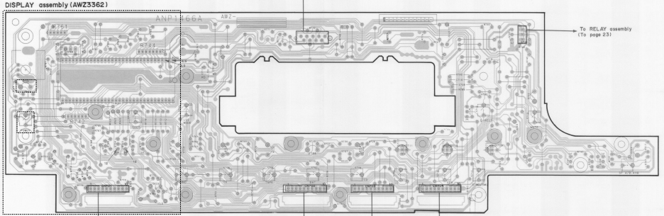

Anbei einmal das ganze PCB von dem Frontpanel, und der relevante
Ausschnitt mit dem Power-Taster (orange), und der Standby-LED (grün).
Die LED würde ich wo ich schon dabei bin direkt mit zum externen Taster
verlängern wollen, aber das ist die "Kür". Taster ist "Pflicht".
Ideen?

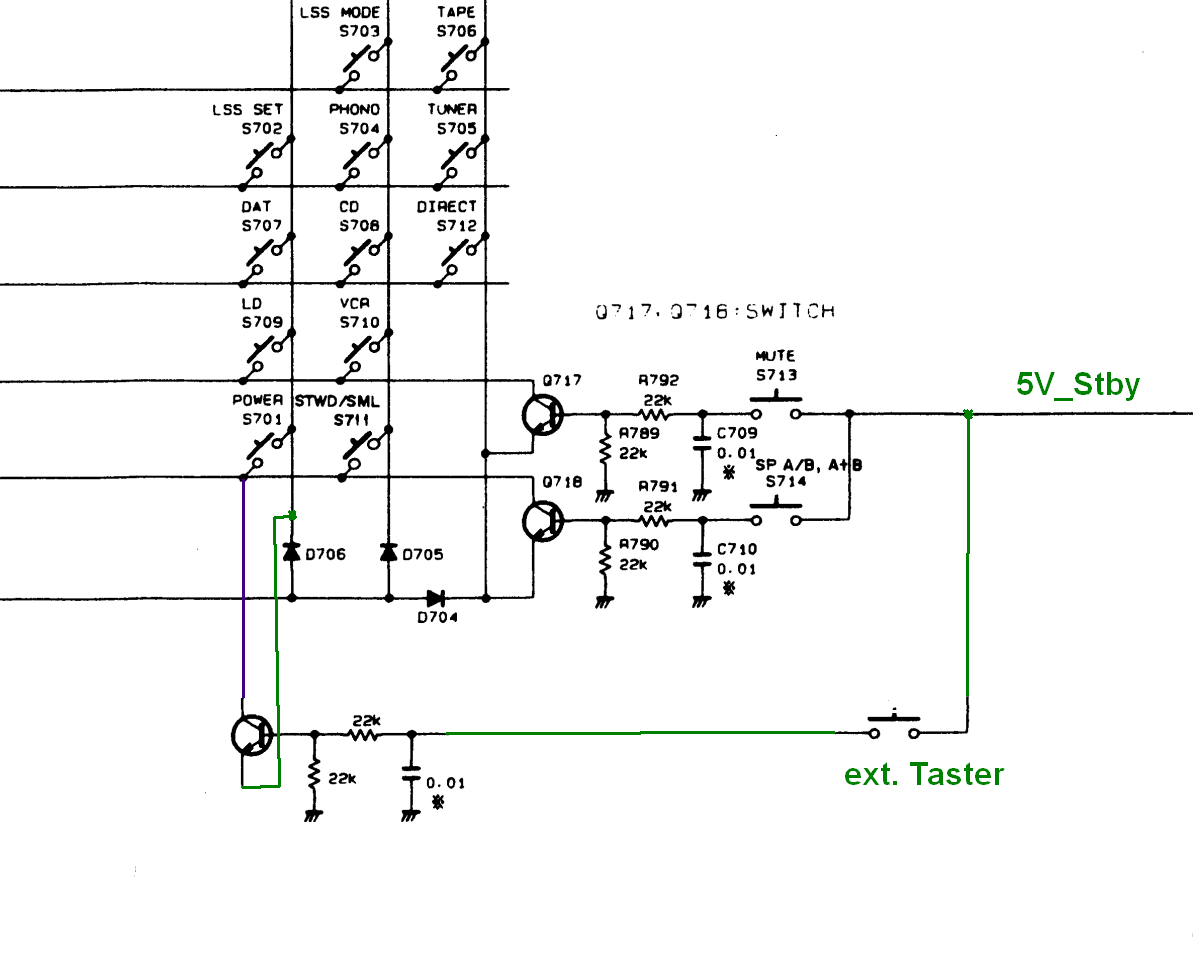

man kann da auf den Bildern nichts erkennen, aber wenn der Taster Teil
einer Matrix ist, können Kabelkapazitäten schon den beschriebenen Effekt
haben.
Lösbar wäre das z.B. mit einen Relais, Photomos oder evtl. einem simplen
Optokoppler, den du dann kurzzeitig bestromst.

von Ron-Hardy G. (ron-hardy)
Matthias S. schrieb:
> Teil
> einer Matrix
sieht so aus

von Lars W. (kamguy)
danke für all die Beiträge... verstehe weitgehend "Bahnhof" bzw "voll
der Aufwand" bzw "nichts, was ich aus der Restekiste mal eben löse" so
als Laie.
Anbei die Schaltpläne in voller Auflösung, leider sind da die Bauteile
nicht direkt drauf definiert, sondern man muss die Part List dazu
nehmen.

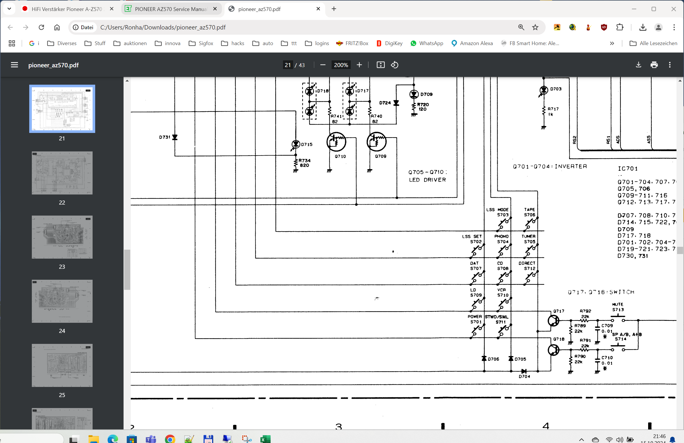

Ok, "Platinenlayouts"? Schaltpläne habe ich nicht. Nur dies aus dem
"Service Manual" - immerhin, wow, damals, wo sowas noch dokumentiert
verfügbar war weil re-pa-rie-ren noch ein gängiger Ansatz war...statt
"schmeissWegKaufNeu".
guckst Du hier:
https://elektrotanya.com/pioneer_az570.pdf/download.html

Ich würde einfach die beiden schon vorhandenen Transistorschaltungen
klonen...

Ich Blödfisch. 'türlich hab' ich die Schaltpläne... wer im SM mal weiter
blättert... (sich-versteckender-Affe-Smiley).
> klonen...
Jau, die schau' ich mir dann mal an.
Nicht streiten :-)
Das mit dem Transistor-Schaltung-Klonen hab' ich mir angeschaut, hätt'
ich wohl bauen können.
Ich Laie hab's dann aber anders gelöst (sag ich's ihnen, sag ich's ihnen
lieber nicht...? ich sag's):
Die alte Fernbedienung doch noch wiedergefunden. Einen billigen
IR-Repeater bei Kleinanzeigen geschossen. Senderchen in den Schrank,
Kabel hinten raus, Empfänger außen unauffällig versteckt. Damit geht
nicht nur An/Aus, sondern auch Laut/Leise und fast alles andere was die
FB halt so hergibt. Und das auch noch aus der Küche :-) was den "WAF"
erheblich hebt....
(ich schleich mich leiber)
Danke euch aber massig für die Denkanstöße und neuen Vokabeln ;-)
