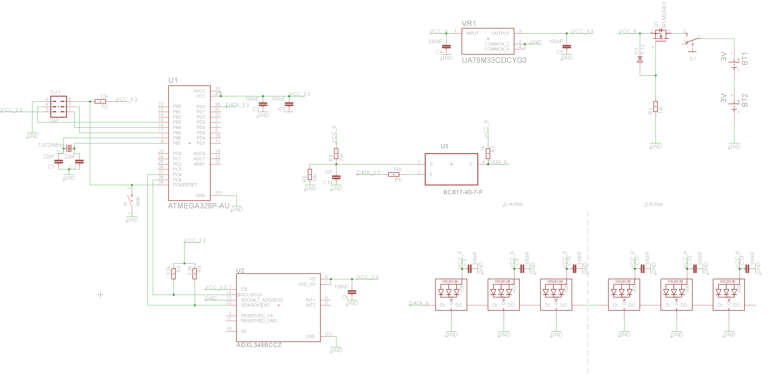

von Mike L. (loug)
Rainer W. schrieb:
> Mike L. schrieb:
>> Hab z.B. an einen MPU6050 gedacht -
> Für eine Wasserwaage brauchst du keine IMU. Da reicht ein ADXL345 o.ä.

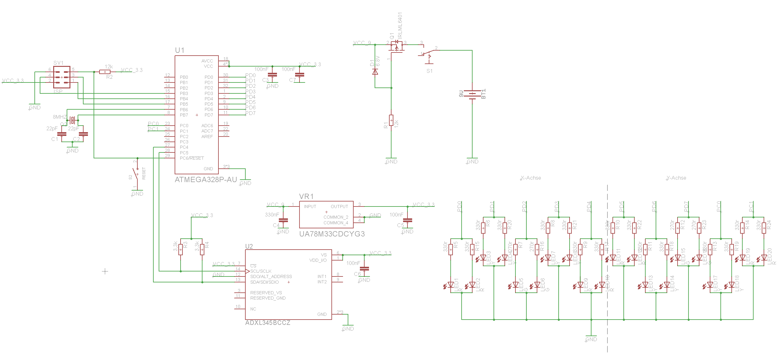

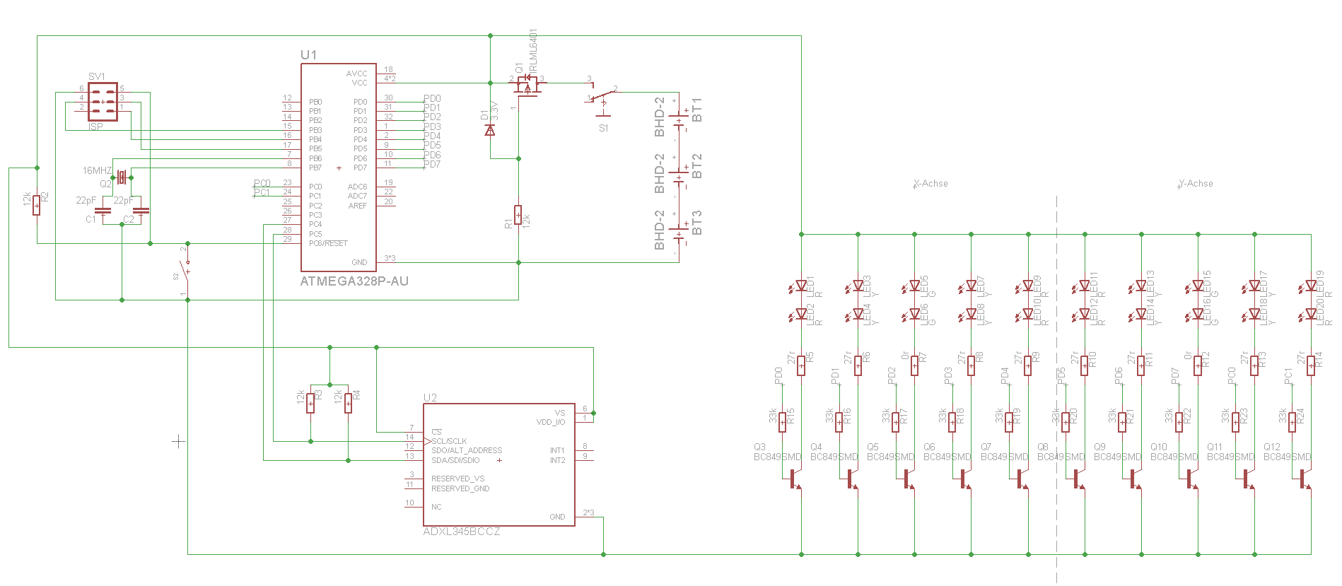

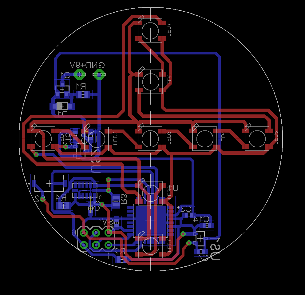

Ich habe mal auf die Schnelle etwas in Eagle gezeichnet. Als uC ein
Atmega 328P und als Beschleunigungssensor den ADXL345BCCZ, angebunden
über I2C.
Die Versorgungsspannung soll 4,5V betragen (3 D Zellen).
Die Funktion soll (wenn der uC programmiert ist) recht simpel sein:
X-Achse wird über die ersten 5 LED-Strings angezeigt, Y-Achse über die
letzten 5 LED-Strings. Je nach Winkel tendiert die Anzeige zu
rot(jeweils links/rechts), gelb(jeweils links/rechts oder grün(mitte).
Könnte meine Schaltung so funktionieren, oder siehst du (ihr) da Fehler?
Bei der Berechnung der Basiswiderstände von Q5 und Q10 war ich mir etwas
unsicher, weil bei den grünen LEDs die Durchlasspannung 2,2V beträgt,
somit würden auf der E-C-Strecke nur ca. 100mV abfallen...
Das sieht man.
Um Schaltpläne nicht durch Versorgungs- und Groundgestrüpp bis zur
Unlesbarkeit mit Leitungen zuzupflastern, verwendet man statt des
Leitungsgewirrs gewöhnlich Symbole für VCC und Gnd.
p.s.
Wieso eigentlich "VCC" in einer Schaltung in MOS-Technologie?
Der Anschluss, von dem der Index abgeleitet ist, heißt "Drain".
von Sherlock 🕵🏽‍♂️ (Gast)
Das übliche: Abblock-Kondensatoren an fehlen an allen
Stronversorgungs-Pins.
Und: Die Versorgungsspannung ist für zwe LEDs in Reihe zu niedrig. Drei
Primärzellen haben 2,7 bis 4,5 Volt.
Der ADXL verträgt keine 4,5 Volt.
AVCC vom Mikrocontroller muss versorgt werden.
Die Transistoren an den LEDs sind nicht nötig.
R3 und R4 sind zu hochohmig. Lasse da mindestens 1 mA fließen. 2,2 oder
2,7 kOhm fände ich besser.

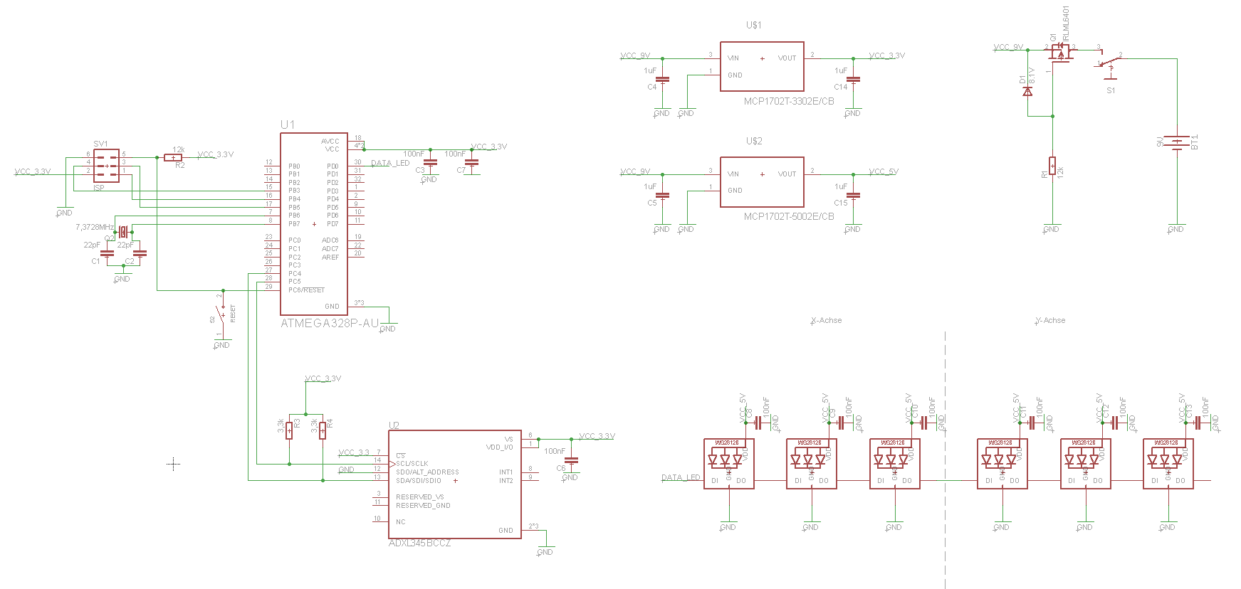

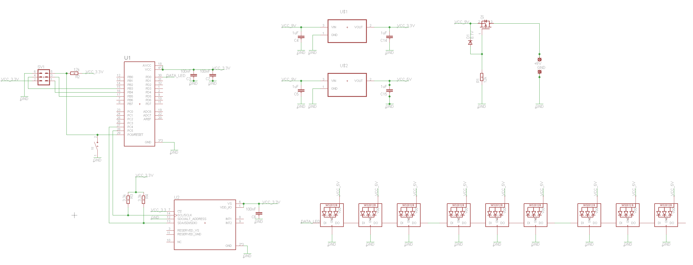

von Mike L. (loug)
Sherlock 🕵🏽‍♂️ schrieb:
Dankeschön für die Hinweise - hab ich alles umgesetzt - sieht das so
besser aus? Der ADXL wird nun mit 3.3V versorgt, wobei ich mir noch die
Frage stelle:
Wenn der uC mit 4,5V versorgt wird und der ADXL mit 3,3V, passt das doch
mit der I2C Schnittstelle nicht zusammen, oder?
Mike L. schrieb:
> hab ich alles umgesetzt - sieht das so besser aus?
Besser, noch nicht gut.
Unterschiedliche Versorgungsspannungen sind am I2C Bus Ok. Die Pull-Up
Widerstände R3 und R4 müssen aber an 3,3V!
Aber LEDs schaltet man nicht direkt parallel. Wenn sie nicht zufällig
exakt die gleiche Flussspannung haben, leuchten sie ungleichmäßig hell.
Jede LED braucht ihren eigenen Vorwiderstand. Wenn du dir nicht die
Augen weg brennen willst, lass weniger Strom durch die LEDs fließen. 1-5
mA sind inzwischen üblich.
Ein Abblock-Kondensator am AVR ist zu wenig. Jedes Versorgungspin-Paar
braucht einen eigenen.
Da die Versorgungspins in deinem Plan zusammengefasst dargestellt sind
würde ich entsprechend viele Kondensatoren nebeneinander zeichnen. Beim
Erstellen des Layoutes muss man sie dann sinnvoll anordnen.
Dein 3,3V Spannungsregler wird so nicht funktionieren, da er eine höhere
Eingangsspannung braucht. Schätzungsweise etwa 5,3 Volt. Nimm einen
MCP1702 oder HT7333 oder XC6220B331 (der kommt mit weniger aus) und vier
Batterien.
Der Alt_Address Pin darf nicht in der Luft hängen. Schau ins Datenblatt,
wie er für I2C beschaltet werden muss.
Ich habe vorhin 4 Batterien empfohlen. Der AVR muss dann mit den 3,3V
versorgt werden, weil 6V ja zu viel wären.
Bei 3,3V sollte der Quarz besser langsamer sein, z.B 8 MHz. Brauchst du
den Quarz überhaupt? Wenn ja, wozu? Der AVR und I2C funktionieren ohne
ihn.
Am ISP Stecker ist Pin 2 nicht belegt. Der gehört an die
Versorgungsspannung des AVR.
Über diesen Pin versorgt normalerweise die Zielschaltung den
Programmieradapter, so dass er sich an die Spannung anpassen kann.

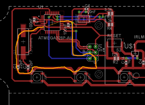

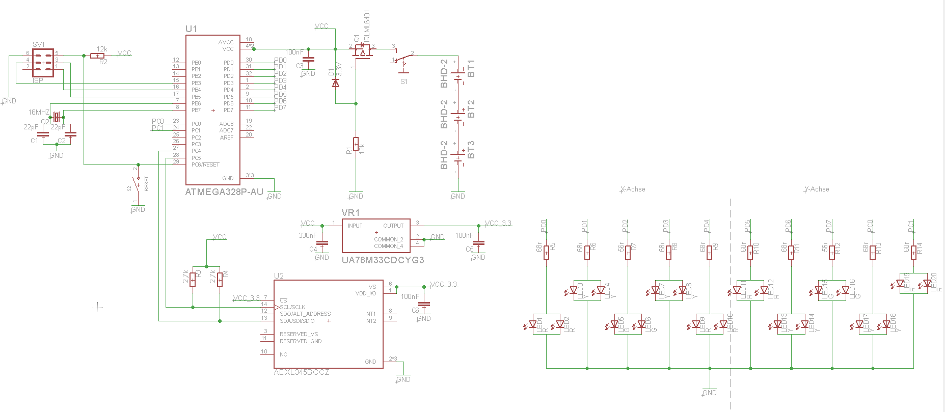

von Mike L. (loug)
> ihn.
Ich möchte mir gerne die Möglichkeit offen lassen, später den Winkel bei
welchem die LEDs angehen sollen, über USB ändern zu können. Daher will
ich im Layout zumindest schonmal den Quarz einplanen - der Rest kommt
irgendwann nach, wenn ich klüger bin...
4 Zellen bekomme ich in das Gehäuse leider nicht rein, da ich die
Batterie-Halter auf der Platine haben möchte. Daher bin ich auf 9V Block
umgeschwenkt und nun wird alles mit 3.3V versorgt.
Ich bin bei den LEDs mal auf 10mA runter gegangen, da die schon hell
seien sollten - kann man dann ja ggfls. noch korrigieren.
Zum Thema Abblockkondensatoren - könnte man sich diese theoretisch nicht
einsparen, wenn man die VCC/GND Leiterbahnen niederohmiger (breiter)
plant, oder finden die Spannungseinbrüche dennoch statt?
Achso, es leuchten nur max. 4 LEDs (2 x-Achse, 2 Y-Achse) gleichzeitig.
Damit sollte der Spannungsregler nicht überlastet werden - ist nur die
Frage was das die Schaltung im Programmieradapter zieht...
Mike L. schrieb:
> Daher bin ich auf 9V Block umgeschwenkt
Ich bezweifle, dass durch deine LEDs tatsächlich 10 mA fließen. Rechne
das nochmal nach.
Bedenke, dass 9V Blöcke nur wenig Strom liefern können. Vier LEDs zu
jeweils 10mA gehen wohl noch. Alle gleichzeitig ein wäre sicher zu viel.
Ich würde einen Schaltwandler (Step-Down) verwenden, hat bei so hoher
Spannungsdifferenz erheblich weniger Verluste als Linear Regler.
Ich kann nur davon abraten, an Abblock-Kondensatoren zu sparen. Damit
provoziert man Probleme, die niemand haben will.
Da der Quarz für serielle Kommunikation da ist  nimm 7,3728 Mhz, denn
damit kann man alle normalen Baudraten exakt erzeugen. Siehe die
Baudraten Tabellen im Datenblatt des AVR.

von Mike L. (loug)
Ich hab mir das jetzt folgendermaßen gedacht:
4 x AA = ca. 5-6V
uC, ADXL mit 3,3V. Die WSW2812B direkt an die 5-6V. Wegen den 0,7xVCC
für die Daten habe ich mir aus einem anderen Beitrag einen Pegelwandler
rein kopiert.
Was sagt ihr?
Mike L. schrieb:
> 4 x AA = ca. 5-6V
Nicht richtig. Vier Zellen liefern 3,6 bis 6,4 Volt.
Der 78M33 braucht am Eingang 2 Volt mehr als am Ausgang, also 5,3 Volt.
Deine 4 Batterien kannst du somit nur zu kleinen einem Bruchteil
ausnutzen.
Ein Step-Up Spannungswandler könnte dir aus zwei Batterien (1,8 bis
3,2V) die gewünschten 5V erzeugen. Oder 3,3V wenn du doch lose LEDs
nimmst.
Das kannst du knicken. Bei der maximalen Spannung gehen sie kaputt und
unterhalb von 4 Volt Batteriespannung zeigen sie falsche Farben.
> habe ich mir aus einem anderen Beitrag einen Pegelwandler rein kopiert
Der Pegelwandler wurde hier umfassend diskutiert und für nur knapp
funktionsfähig befunden. Keine gute Idee für ein neues Design. Als
Alternative wurde der 74LVC1G17 empfohlen.
Die WS2812 brauchen ab Version 5 keinen Pegelwandler, da sie mit 2,7 bis
5V ansteuerbar sind. Außerdem kannst du den AVR mit 4 bis 5V betreiben,
wozu dann der Pegelwandler?
von Cyblord -. (cyblord)
> 4 x AA = ca. 5-6V
> rein kopiert.
> Was sagt ihr?
Lass doch einfach mal die endgültige Spannungsversorgung außen vor.
Du machst jetzt deine Schaltung und dein Programm fertig, versorgt über
Labornetzgerät wie es gerade passt.
Wenn das alles läuft, machst du dir Gedanken um Batterien und
Spannungswandler.

von Mike L. (loug)
> Der Chip alleine kostet ein vielfaches von fertigen Modulen.
> Schaltregler sind schwierig, was die Auswahl der Bauteile drumherum und
> das Layout angeht. Kaufe lieber ein fertiges Modul und packe das auf
> deine Platine.
Dann lasse ich das lieber. Wenn dann möchte ich es selbst designen und
keine huckepack-Lösung.
> Ich hatte dir bereits andere Regler vorgeschlagen, die an
> der Stelle besser passen.
Sorry, habe ich überlesen - ok, anbei mit MCP1702 für 3,3V und 5V.
> Kannst du keine WS2812 in Version 5 (oder neuer) bekommen? Die sind doch
> schon seit Jahren auf dem Markt!
Doch, mache ich auch so - auf den Experimentierboards mit denen ich
getestet habe, sind z.B. auch solche verbaut.
Für mich stellt sich aktuell noch die Frage (falls der Rest der
Schaltung ok seien sollte), ob es sinnvoll ist die ISP Schnittstelle
gegen USB auszutauschen?
Da ja alles in SMD gebaut wird, möchte ich den AVR ungerne vorher in
einem Programmieradapter programmieren, sondern einfach nur USB/ISP
anstecken und das Programm drauf laden.
Das musst du dir selbst überlegen.
Wenn man das zu Ende denkt, landet man bei Mikrocontrollern, die den USB
Bootloader bereits integriert haben.

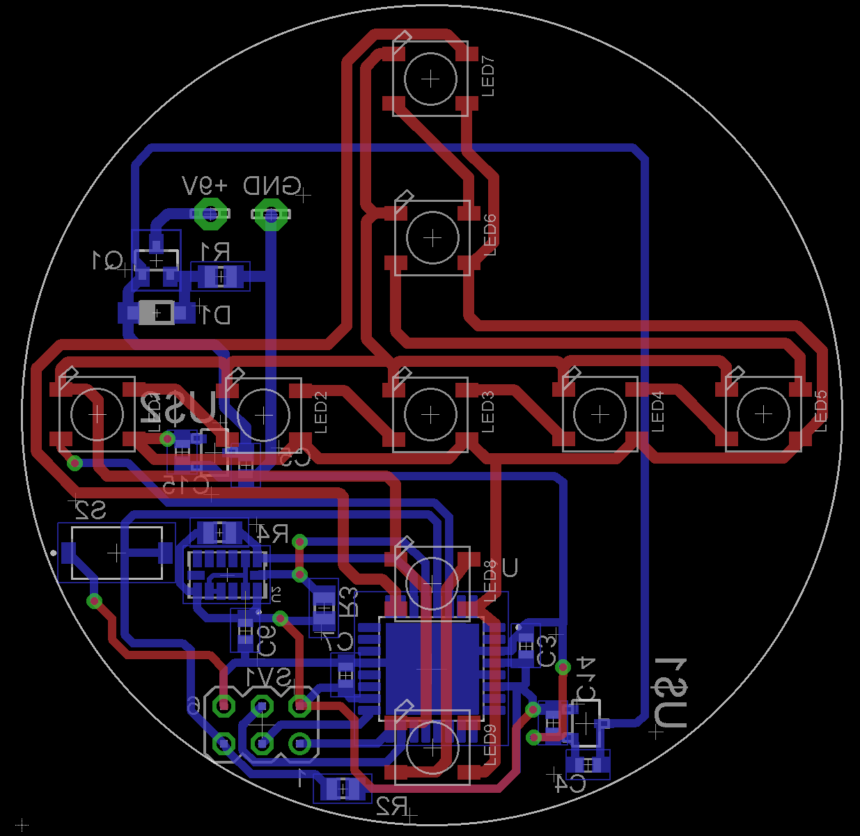

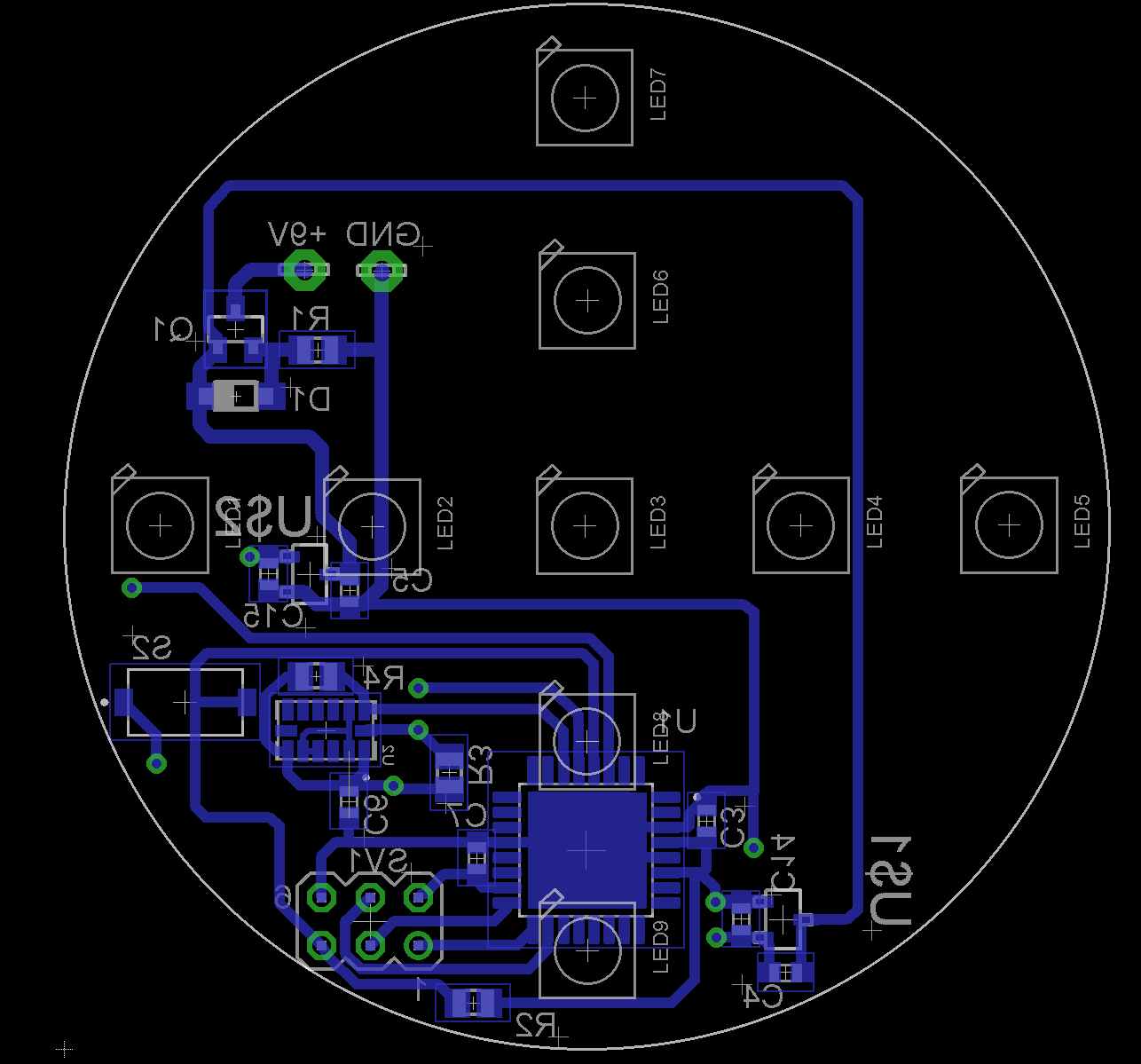

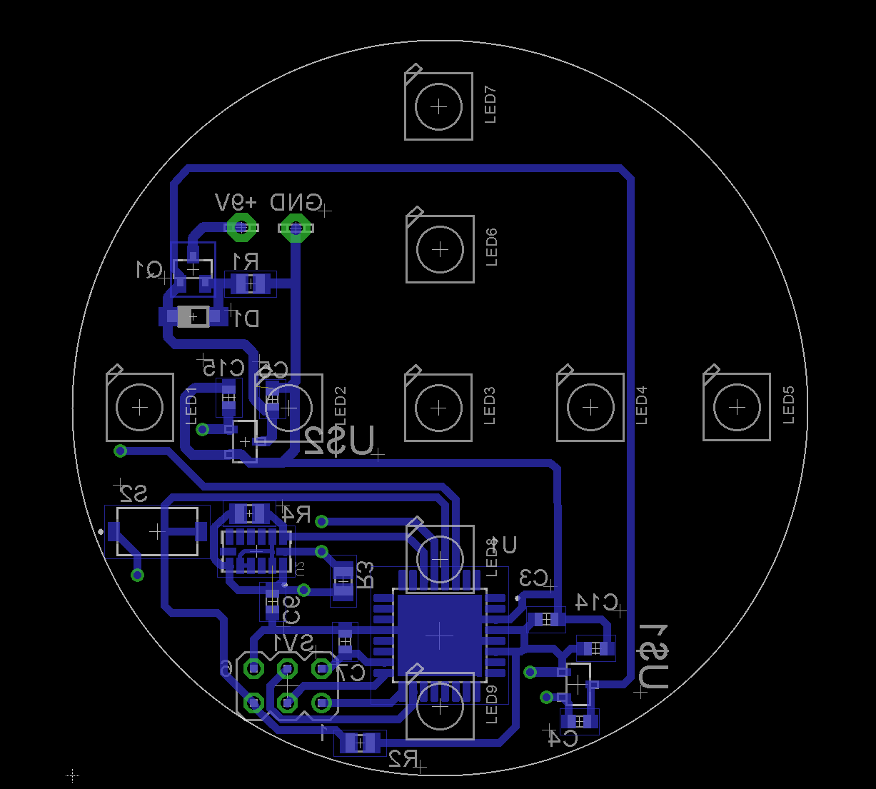

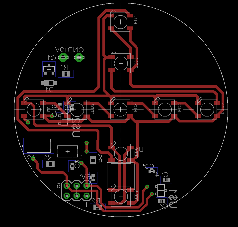

von Mike L. (loug)
So, die erste Version vom Board ist fertig. Mir gefällt es zwar nicht
ganz, dass auch Bahnen auf dem Bootom Layer sind, hab aber noch keine
passende Anordnung gefunden...
Gibt es Verbesserungsvorschläge, Fehler? Hab mal gelesen, dass alles an
Fläche was nicht genutzt wird, als GND dienen soll?
Der Batteriehalter ist auf Bottom und wird geklebt - also nicht wundern
wegen den sichtbaren Bohrlöchern im Halter.
Ich habe mal den langen Weg von Pontius nach Pilatus hervorgehoben, den
die Schwingung vom Quarz-Oszillator nimmt. Die relativ große Fläche
innerhalb der Markierung strahlt Funkstörungen ab, falls der Quarz so
überhaupt schwingt.
Die Kondensatoren am Quarz gehören an den GND Pin, der direkt neben den
Quarz-Anschlüssen liegt. Mit möglichst kurzen Leitungen.
Lies dazu mal Lothars Artikel:
http://www.lothar-miller.de/s9y/archives/46-EMV-Optimiertes-Schaltreglerlayout.html
Schau dir auch mal die anderen Leitungen zur Stromversorgung an. Sie
sollten sich sternförmig am Spannungsregler treffen. Deine lange
Bus-Linie die einmal im Zickzack durch das ganze Dorf fährt und an jeder
Milchkanne hält, ist exakt das Gegenteil von richtig.
von Rainer W. (rawi)
Von Atmel gibt es dazu eine Layout-Empfehlung in der AVR042 "AVR
Hardware Design Considerations" (Fig.6-1 (B) am Beispiel
ATxmega32A4/ATmega324PB )
https://ww1.microchip.com/downloads/en/appnotes/atmel-2521-avr-hardware-design-considerations_applicationnote_avr042.pdf
Ich will noch was ergänzen:
Bei dieser wenig komplexen Schaltung ist das wahrscheinlich noch kein
Problem. Konzentriere dich lieber auf den Quarz.
von Mike L. (loug)

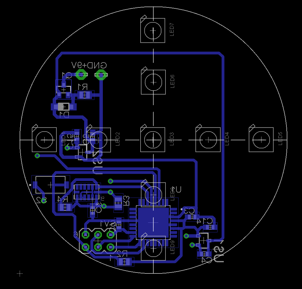

Sorry für die späte Antwort, ich musste das Board-Layout aber nochmal
ändern.
Der Quarz und Kondis sind raus gekommen.
Hab versucht alles etwas sternförmiger auf die Sannungswandler zu führen
- was meinst du?
Ich könnte den R4 noch etwas hoch packen, damit er näher am Bus ist...
Mike L. schrieb:
> ich musste das Board-Layout aber nochmal ändern.
Du hast im obigen Schaltplan hübsch an jede LED einen Blockkondensator
gemalt. Abertausendmal wichtiger für die Funktion wäre, wenn du den
Blockkondensator im Layout (und damit in der kupfernen Realität)
möglichst dicht an die LEDs "malen" würdest.
> was meinst du?
Der Schaltplan zum Layout fehlt.

von Mike L. (loug)
Lothar M. schrieb:
>> was meinst du?
Ups, sorry habe ich vergessen. Anbei der Plan.
Die WS2812B in V5 benötigen angeblich keinen Kondensator mehr. Den
Schalter hab ich von der Platine genommen, da der an andere Stelle
kommt.
Bei der D1 bin ich mir allerdings nicht sicher, ob diese mit 8,1V zu
hoch ist...
Die Kondensatoren an den Spannungsreglern sollen (wie alle
Abblock-Kondensatoren) mit möglichst kurzen Leitungen an das IC
angebunden werden, das damit abgeblockt wird.
Der GND Anschluss von C14 ist nicht direkt mit dem GND Anschluss des IC
verbunden, das muss auf jeden Fall korrigiert werden.
Mir gefällt nicht, wie GND zu C4 kommt. Von rechts oben kommt eine
andere blaue GND Leitung, die wäre viel direkter.
Wenn du C15 direkt links neben das IC verschiebst (und dabei um 180°
drehst), hat er viel kürzere Leitungen. Ebenso kannst du C5 etwas weiter
unten platzieren und um 180° drehen, damit er näher am Spannungsregler
sitzt. Da ist ja genug Platz.
> hoch ist...
Schau im Datenblatt des Transistors, wie viel Spannung Vgs der
Transistor verträgt. Die Diode muss darunter liegen.

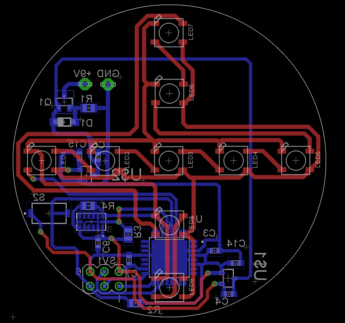

von Mike L. (loug)
So besser? Habe C4, C14, C3, C7, C5 und C15 etwas näher gerückt.
Danke für den Tipp, da läge ich bei 8,0V mit der 8,1er schon drüber.
Würde jetzt eine 6,8V nehmen.
Mike L. schrieb:
> So besser?
Ja
Mir gefällt immer noch nicht  wie GND ab C4 kommt. Es ist schon besser
als vorher, aber die Brücke auf der roten Platinenseite ist nicht nötig.
Du kannst die von oben kommende blaue GND Leitung direkt an den
Kondensator bringen. Zwischen Pins des Spannungsreglers genug Platz
dafür, denke ich.
Lass dich nicht bange machen. Schau im Datenblatt der Z-Diode, wie deren
Kennlinie und die Kenndaten dazu aussehen.
Bei Kleinleistungs-Z-Dioden ist als Nennspannung meist der Wert bei
einem Strom von 5mA angegeben. In deiner Schaltung liegt der Strom
dagegen bei weniger als 1/50 davon und entsprechend kleiner ist die
Spannung über der Z-Diode. Allerdings solltest du im Datenblatt nach den
Maximalwerten gucken.
Eine Z-Diode mit einem Nennwert von 8V1 hat allerdings schon einen
gewissen Seltenheitswert.
