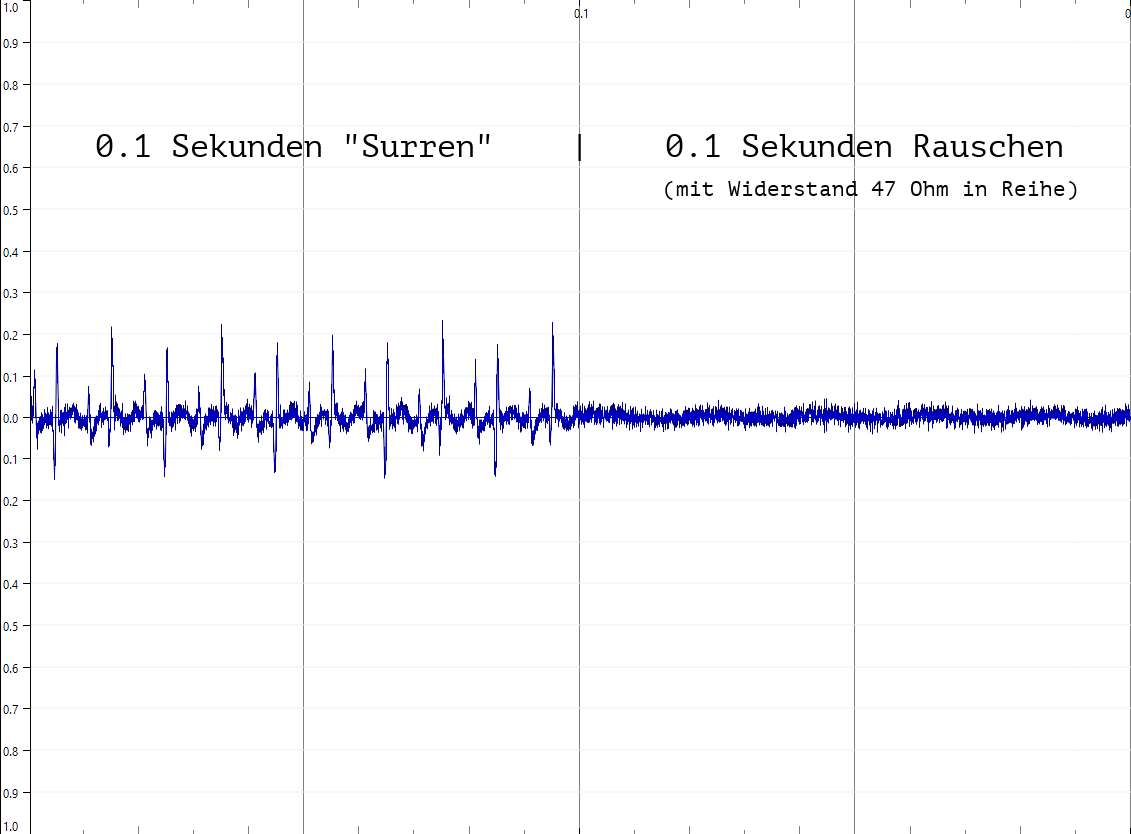

Wenn ein Widerstand in Reihe mit dem Kopfhörerverstärker geschaltet
wird, ist das Brummen/Surren stark reduziert. Bei 6,8 Ohm ist es nur
leicht zu hören, bei 47 Ohm ist es so schwach, dass man es vielleicht
noch gerade so erahnen kann.

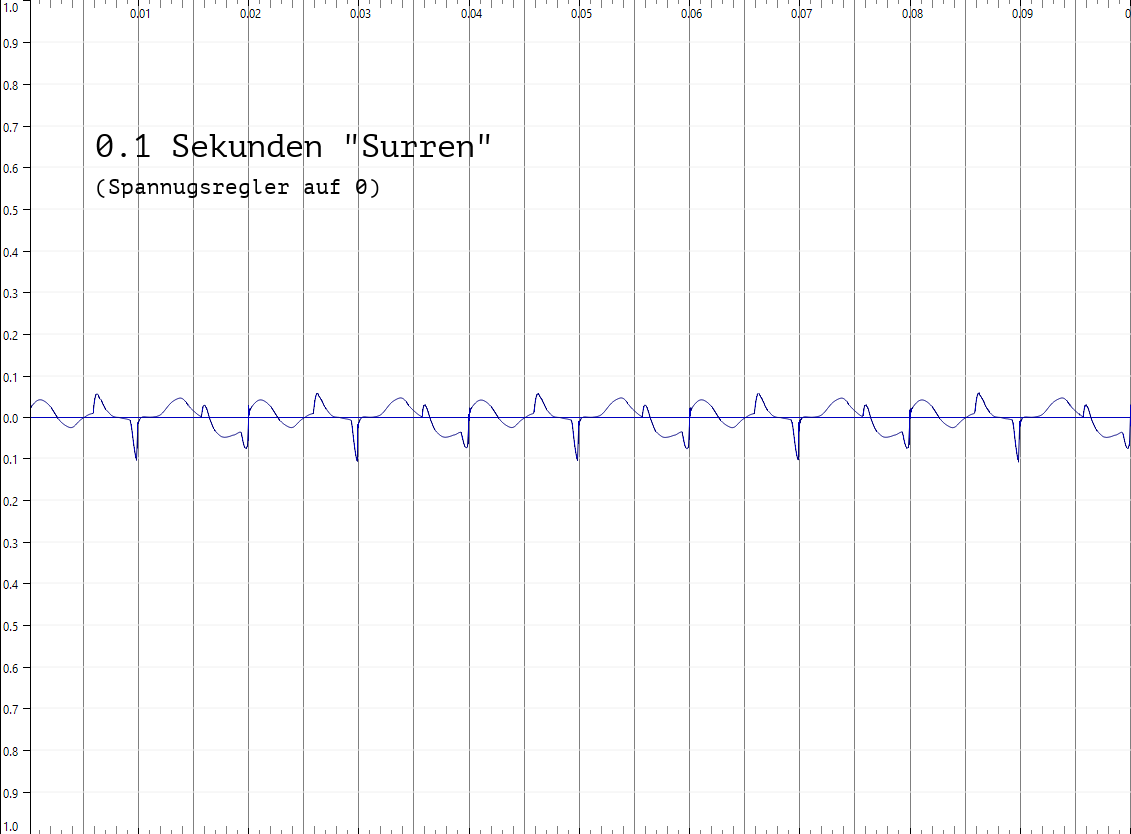

von Stephan (Gast)
Ich hatte es auch zuerst für eine Brummschleife gehalten. Die bekomme
ich zusätzlich, wenn ich den Kopfhörerverstärker an die mit dem
Stromnetz verbundene Anlage anschließe und den Minuspol mit Masse am
Statron verbinde. Das eigentliche Störgeräusch hört sich aber etwas
höher und schärfer an. Ich habe das Surren mal mit einem PCM-Recorder
aufgenommen und visualisiert. Demnach sieht es eher nach 100Hz aus, die
aber sicher auch vom 50Hz-Netz abhängen. Und die Ausschläge sind auch
etwas ungleichmäßig. (Anhang: 0.1sec_Surren.png)
Was mich besonders irritiert, ist dass das Surren anscheinend
vollständig verschwindet, wenn ich einen Widerstand zum
Kopfhörerverstärker in Reihe schalte.
von Icke ®. (49636b65)
100Hz wären per Graetzbrücke gleichgerichtete 50Hz. Da das 3201 ein
vollständig analoges Trafonetzteil ist, scheiden Schmutzeffekte wie bei
Schaltnetzteilen aus. Sofern der Fehler beim Statron liegen sollte, ist
entweder die Siebung fehlerhaft oder aufgrund von Bauteildefekten
schwingt etwas. Statt stochastischer Suche würde ich daher zuerst die
Ausgangsspannung des 3201 mit einem Oszi prüfen, ggfs. zusätzlich mit
einer anderen (ohmschen) Last.

von Stephan (Gast)
Mit dem Gedanken mir ein Oszilloskop zuzulegen habe auch mal gespielt.
Im Moment käme da höchstens was Gebrauchtes infrage. Vielleicht wird das
noch was.
Improvisieren ist eher suboptimal, aber die hörbaren Spannungsänderungen
am Ausgang lassen sich mit dem Audiorekorder aufzeichnen. Das sieht dann
so aus wie im Bild "0.1sec_Surren_15mV_(0).png". Der Spannungsregler
steht dabei auf Null. Nach Multimeter sind es 15mV, die dann am Ausgang
anliegen. Eine Aufzeichnung bei 750mV ergab praktisch dasselbe Bild. Zur
Kontrolle habe ich eine Aufnahme bei ausgeschaltetem Netzteil gemacht.
Da ist nur Stille.
Ich weiß nicht, ob was damit anfangen kann. Für mich zeigt die Messung
nur, dass das Surren aus dem Netzteil kommt. Weiter interpretieren kann
ich das Bild nicht. Aber vielleicht gibt es Kurven, die auf typische
Fehler hinweisen.
