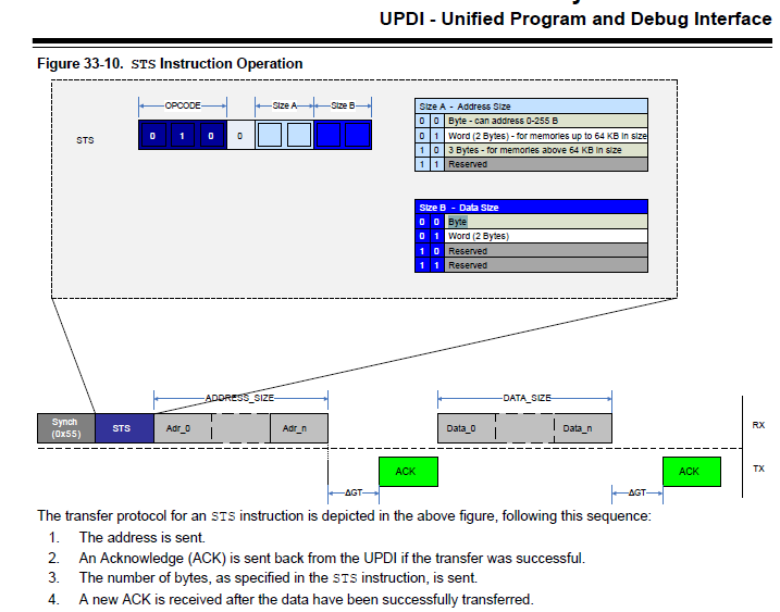

Nur ganz oberflächlich (mangels Zeit): STS? Das muss doch STCS sein,
oder?

Was ist der Unterschied zwischen den beiden Registern? (STS und STCS)?
Ist der Unterschied, dass beim STS ein Acknowledge gesendet wird und
beim STCS nicht? Oder gibt es noch einen anderen Grund, anstatt das
STS-Register das STCS-Register zu verwenden?
von S. L. (sldt)
Das ergibt sich ja aus den Namen:
'ST - Store Data from UPDI to Data Space Using Indirect Addressing'
(allgemeines Memory)
'STCS Store Data to Control and Status Register Space' (des UPDI)
von Wolfgang T. (woto)

von S. L. (sldt)
Nein, es wird die CS-Adresse ($08) mit dem STCS-Opcode ($C0 = 11000000)
verodert.
Und eben war es etwas überhastet (immer schlecht), es ging ja um STS:
'STS - Store Data to Data Space Using Direct Addressing'
> verodert.
ok, aber das müsste ich ja auch dann machen. Momentan sende ich
nacheinander die Bytes 0x40 und 0x08. Dann müsste ich 0xC8 senden und
dann den Wert (0x00 und 0x59), richtig?

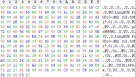

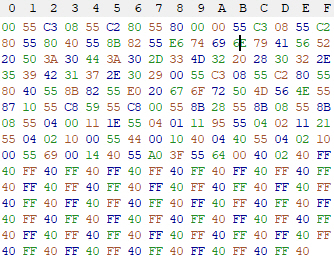

korrigiert zu 'wegen der geraden Parität'
PPS:
Mir fällt gerade auf:
>  with serial.Serial(serial_port, baudrate=225000, timeout=1) as ser:
Wo wird da der Rest konfiguriert: 8 Datenbits, gerade Parität, 2
Stoppbits? Und für den Anfang würde ich es bei 115200 Bd belassen.

Das ist übersichtlicher C-Code bei dem man gut sehen kann was genau
passiert.
Das Ganze gibt es auch für Python (darauf basiert updiprog):
https://github.com/mraardvark/pyupdi
ich habe jetzt den Logicanalyzer am UPDI-Eingang installiert und die
Daten mitgeschrieben (s.A.).
Wie man sieht, ist das die Bytereihenfolge, die das Python-Programm
momentan sendet.
Jetzt möchte ich die übertragenden Bytes bei Verwendung von avrdude
mitschneiden. Dazu brauche ich aber die Schnittstellenparameter.
Kennt jemand die Schnittstellenparameter bei der Verwendung von
serialupdi?
VG, Woto

von S. L. (sldt)
> die Bytereihenfolge, die das Python-Programm momentan sendet
Das verstehe ich nicht: was soll die Sequenz '55 40 34 00 D8' bewirken?
  Zumal nach meiner Meinung ein Byte zuviel ist: STS mit 'Size A'="Byte
- can address 0-255 B" und 'Size B'="Byte". Was dann wohl auch der Grund
dafür ist, dass vom uC die beiden ACK nicht rückgemeldet werden.
PS: Datenblattauszug
Vielen Dank.
Ich bleibe dran und melde mich wieder, wenn ich etwas herausgefunden
habe.
Im Anhang die Bytereihenfolge mit avrdude. Dabei schreibe ich mit
avrdude einen Wert ins Byte 0 vom EEPROM. Nach dem Schreiben wird der
ATTiny resetted.
Hier der Aufruf von avrdude:
avrdude -p attiny3216 -c serialupdi -P com9 -U eeprom:w:eeprom_adr_write.hex:i
von Dieter S. (ds1)
Genau so wie in dem avrdude Trace fängt auch updiprog bzw. pyupdi mit
der Kommunikation an:
Tx: 00           BREAK
Tx: 55 C3 08     UPDI_STCS | UPDI_CS_CTRLB  CCDETDIS
Tx: 55 C2 80     UPDI_STCS | UPDI_CS_CTRLA  IBDLY Inter-Byte Delay Enable
Tx: 55 80        UPDI_LDCS | UPDI_CS_STATUSA
Rx: 40           UPDIREV[3:0] UPDI Revision
Man sieht in dem Trace dass avrdude einen zweiten Anlauf braucht weil
die erste Abfrage der UPDI Revision keine Antwort liefert.
Ich würde zuerst die Verschaltung mit der UART prüfen und schauen ob es
mit updiprog bzw. pyupdi funktioniert und dann die eigenen Experimente
wiederholen.
