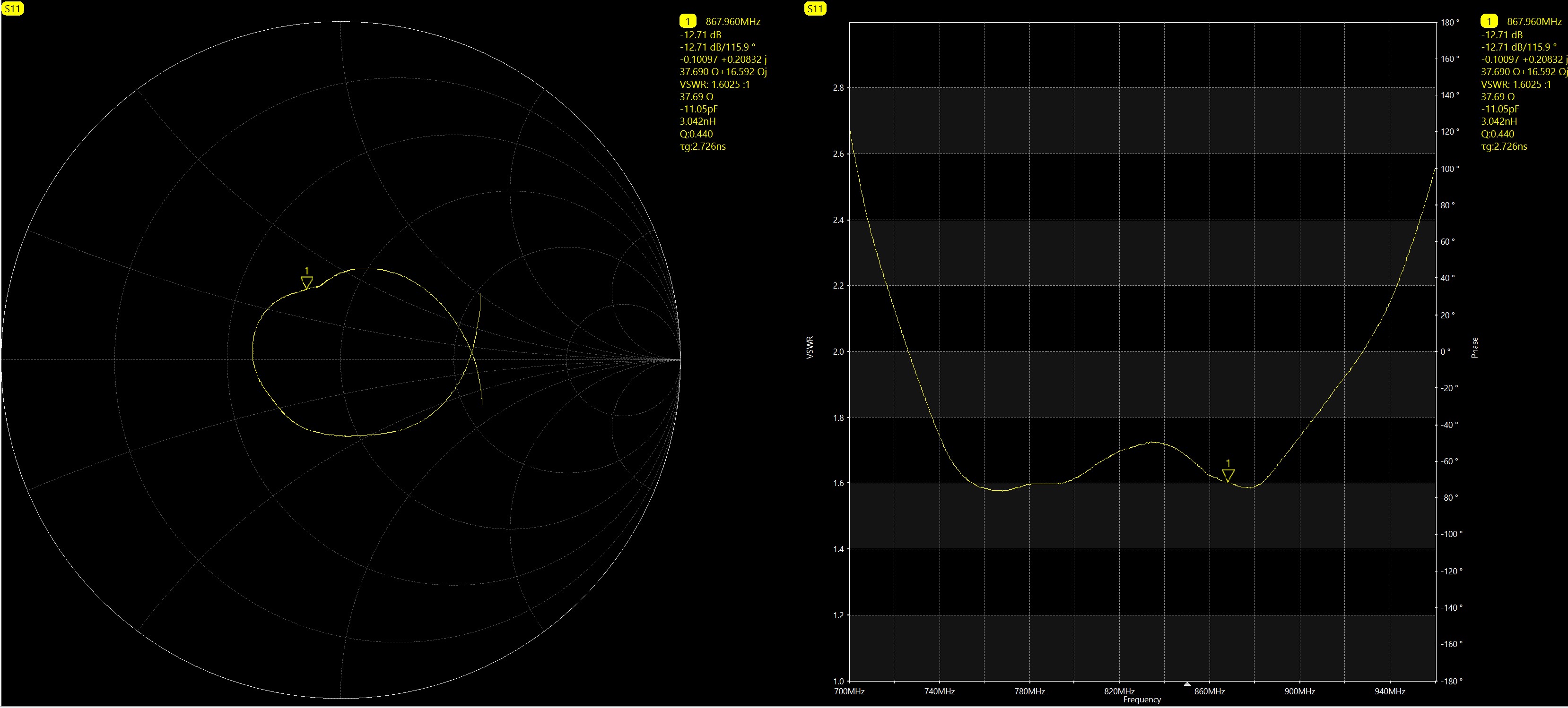

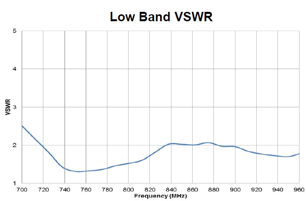

Ich habe eine Antenne (Kyocera P822601) auf einer Platine mit möglichst kopiertem Originallayout und den vom Hersteller vorgeschlagenen Anpassungskomponenten. Laut Datenblatt solle ein VSWR <2.5 von 700 bis 960MHz und von ca. 2 zwischen 840 und 900MHz möglich sein. Meine Messungen sehen leider "etwas" anders aus - siehe Anhang. Zu sehen ist noch die erste Bestückung mit etwas verschobener Frequenz. Ich kann den Peak aber problemlos verschieben durch Anpassung der Komponenten, aber die unerwünschte Schmalbandigkeit bleibt leider... Warum kann eine Anpassung irrtümlicherweise schmalbandiger sein?

Die Messung ist mit den "original" Komponenten

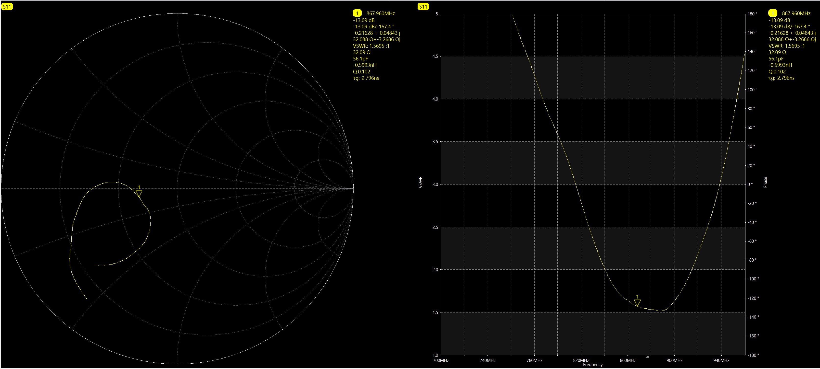

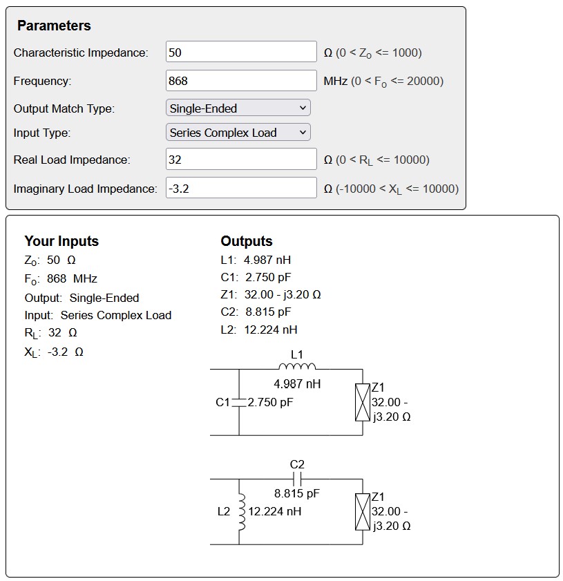

Ich habe mir mal das originale Demoboard besorgt und mit meinem LibreVNA vermessen, um sicherzustellen, dass das Messetup passt. Schaut mal gar nicht so schlecht aus wie ich finde. Etwas schmalbandiger. Dann hab ich mal das Anpassungsnetz entfernt und mit 0R Widerständen überbrückt (ich habe mehrere Typen ausprobiert und auch Lötzinnbrücken, das Ergebnis ist nahezu identisch, die Bauteile scheinen also keinen wesentlichen Einfluss zu haben) Der Punkt ist nun, dass der Messwert (32-j3R bei 868MHz) ohne Anpassung ganz woanders liegt wie ich es mir erwarten würde. Die theoretische Anpassung dafür bräuchte eine Serieninduktivität von 5n und 2.8pF Shuntkapazität - die originale Anpassung hat aber 24nH Shunt und dann 2.4pF Serienkapazität (die 1nH und 0.3pF für das High Band ignoriere ich mal) Ich müsste wen man das zurückrechnet also ganz woanders im Smithchart starten - das geben die Messungen aber nicht her. Was mache ich da ganz grundlegend falsch?

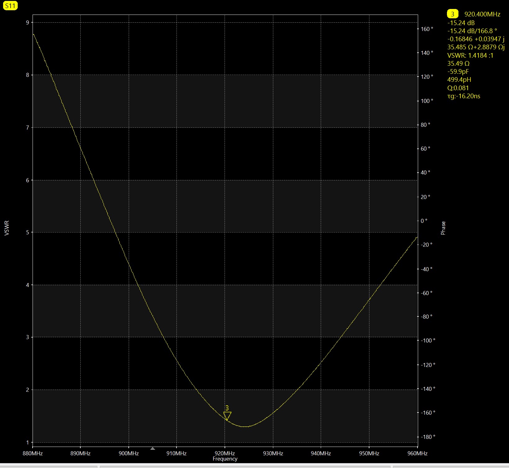

Ich habe den Fehler jetzt (vermutlich) gefunden: Die Port-Extension (=Verschiebung der Messebene) kann man beim LibreVNA zwar wunderbar berechnen lassen wenn man die Anpassungsbauteile entfernt (Open), aber man muss das Ergebnis dann halt auch anwenden und bei jedem Start wieder aktivieren. Das habe ich bei dieser Messung übersehen und hatte daher 48mm Leitung zwischen SMA Stecker und Anpassungsbauteil nicht kompensiert bzw. berücksichtigt. Überraschung: mit korrekten Einstellungen funktioniert es dann auch und macht Sinn ;-) Danke für die zahlreichen Anregungen! P.S. Das Antennenboard steht bei mir mitten im Raum auf einer Styroporbox von einem alten Röhrenmonitor. Die waren schön groß und sind recht brauchbare Messtische.
Hallo Luky S.
magst du die letzte Messung hier noch präsentieren?
Danke.
