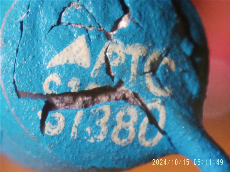

Starter PTC für Leuchtstofflampe (EVG).
Die sind zusammen mit den Lampen ausgestorben...
Bester Kommentar :))

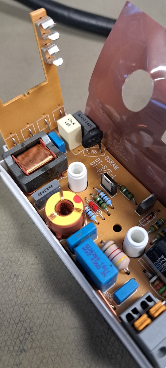

Das wird ein Starter PTC sein (liegt in reihe zur Sicherung und 230V Filter). Werde mal paar verschiedene, die ich noch so rumfliegen hab, ausprobieren und die Temperatur beobachten.

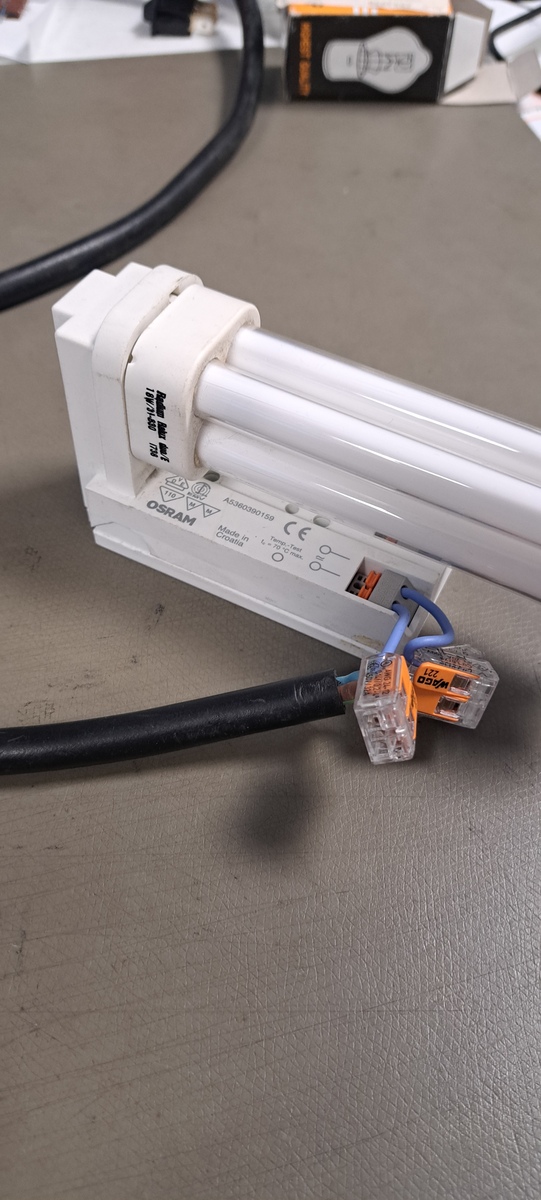

Falls es untergegangen ist: in welchem Gerät?

Der Sinn eines Starter-PTC ist, dass er heiß wird. Du solltest deshalb eher das Startverhalten des EVG beobachten. Dort ist der Ablauf grob beschrieben:

Danke nochmal für den hinweis, wollte ausdrücken, das der PTC nicht zu heiß wird, dass es direkt wieder kaputt geht ;) R8 war das defekte Bauteil. Hab mal Bilder davon hochgeladen.
Der PTC wird genau so heiß, wie seine Entwickler das gewollt haben... ;-)
Es könnte bestenfalls sein, dass dein PTC eine höhere "Sprungtemperatur" hat und deshalb das Gehäuse schmilzt.
Was hast du stattdessen eingebaut? Funktioniert der Ersatz?

Hab ein PTC verbaut den ich noch bei mir in der Bastelkiste hatte und ja funktioniert wieder.

Jetzt hab ich ein mit Werte nach Bauchgefühl eingebaut. Darum die Vorsicht mit der Temperatur... kein Plan was die Entwickler wollten, haben keine Funktionsbeschreibung hinterlassen.
