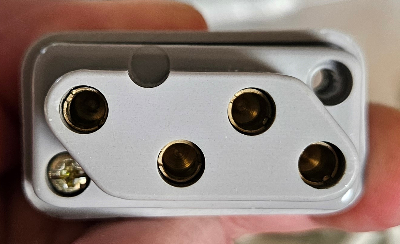

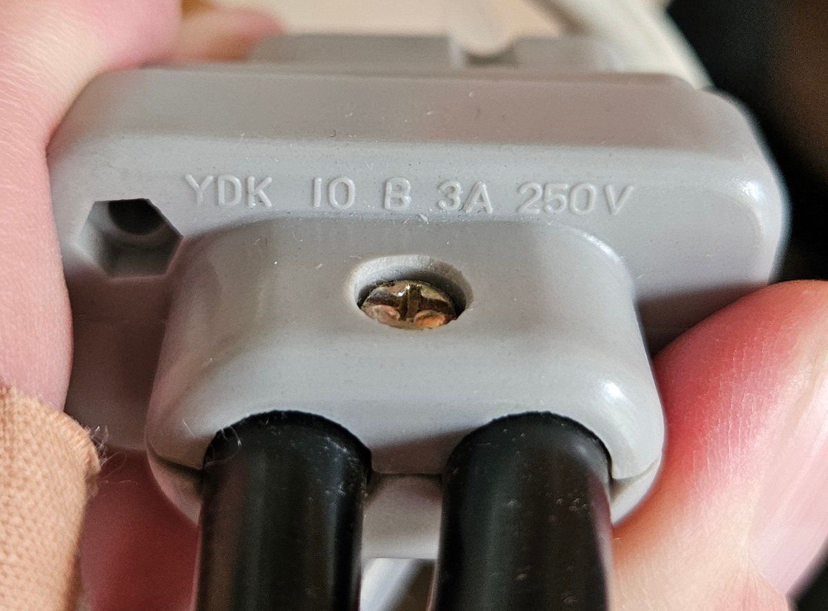

meine Frau hat eine alte Nähmaschine aus den Sechzigern(?) gekauft.
Leider hat es beim Versand den Stecker am Motorkabel komplett
zerbröselt. Die Kupplung am Pedalkabel seht ihr auf den Fotos.
Ich habe leider keinen passenden Stecker gefunden. Gibt es den Stecker
wohl noch irgendwo zu kaufen? Oder kann mir jemand eine passende
Alternative vorschlagen?

Sorry, vergessen. Es handelt sich um eine Baby Lock EA-305. Im Netz habe
ich eigentlich nur Sachen zum Nachfolger EA-605 gefunden. Die hat aber
wohl den gleichen Stecker.
Auf der Seite
https://www.naehmaschinenverzeichnis.de/verzeichnis-der-naehmaschinen/babylock/
findet man auch ein Bild vom Stecker der Maschinenseite, meiner besteht
nur noch aus grauen Plastikkrümeln.
von Wendels B. (wendelsberg)
In der Beschreibung dort steht u.a.:
Einige ältere Exemplare haben einen vierpoligen, schräg viereckigen Stecker, von denen aber nur drei – Masse, Phase, Schutzleiter – wirklich belegt sind und zum Motor führen. Andere haben einen dreipoligen Stecker.
Ich wuerde (notfalls mit einer Adapterplatte) eine aktuelle Kombination
einbauen.

Der Stecker am Pedal ist OK, es ist die Gegenseite an der Maschine
selbst die kaputt ist.

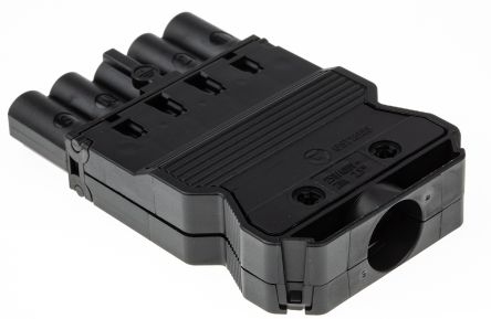

von Rüdiger B. (rbruns)
Für Rolladenmotore gibt es 3+PE Buchsen und stecker.
https://rolladen7.de/hirschmann-stecker-set.html
Könnte man wohl gut verwenden, selten genug.

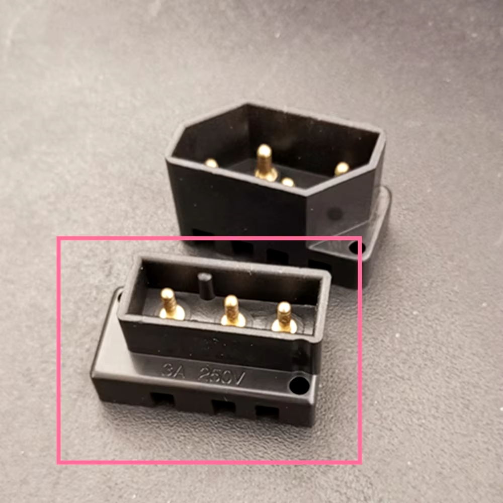

von Wollvieh W. (wollvieh)
Es gibt "Die Buchse # Z-07" bei Aliexpress. Die ist immerhin vierpolig
und für eine Nähmaschine. Mir scheint sogar die diagonalen Abstände sind
in gleichem Maß unterschiedlich wie am Originalstecker.
https://de.aliexpress.com/item/1005003338914124.html
Es gilt die nicht rot umrandete "Buchse" auf dem Foto.
Viel Spaß mit der Rotzsuche bei Ali, ob es noch weitere Varianten gibt.
von Harald K. (kirnbichler)
Das scheint so eine Art Standard zu sein, man kann z.B. bei Amazon
Nähmaschinenmotoren zum Nachrüsten kaufen, die verwenden ebenfalls diese
Steckverbinder:
https://www.amazon.de/dp/B08RD97FFF

von Harald W. (wilhelms)
Das ist die bekannte "ST"-Serie von Hirschmann. Die bekommt man auch
anderswo, möglicherweise sogar billiger.

Empfehlung stattdessen:
Hirschmann STAS3 oder CA3 Serie
Wieland GST18i4 oder i5
Thomas R. schrieb:
>> Kaltgerätestecker ist ein guter Hinweis. Ich denke ich werde sie in die
>> Richtung umbauen.
> Wie schon geschrieben: Verwechselungsgefahr!
> Hirschmann STAS3
Wurde schon weiter oben als "Rollladenstecker" empfohlen. Allerdings
werden bei dem keine zwei Kabel in den Kabelauslass passen.
Beitrag #7758682 wurde von einem Moderator gelöscht.
von Thomas R. (thomasr)
Der Wieland GST18i5 ist für ein 5x1,5mm² ausgelegt, da werden aber
sicher zwei dünnere nebeneinander rein passen?
