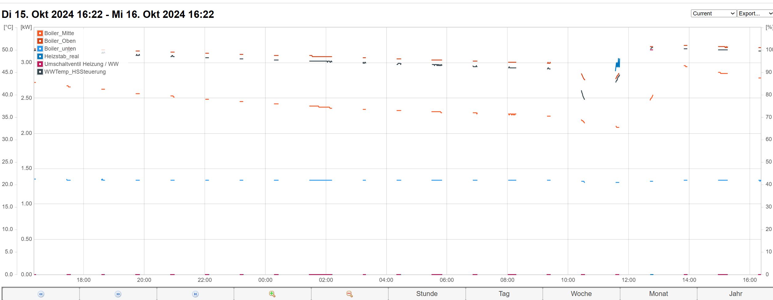

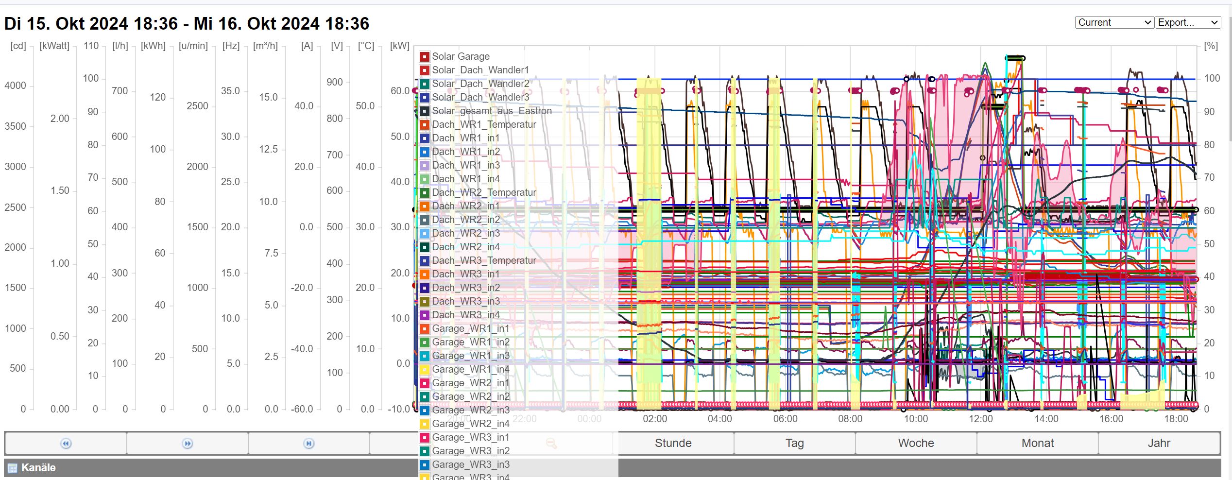

Ich logge verschiedene Daten von verschiedenen "Rechnern" auf eine
Volkszähler-Instanz bei einem Webhoster
seit ca. 3 Tagen gibt es Probleme, aber nur bei manchen Rechnern:
Raspi 1: curl meinedomain.de --> funktioniert
Raspi 2: curl meinedomain.de --> funktioniert
Debian in einem Proxmox-Container: curl meinedomain.de -->  Failed to
connect to meinedomain.de port 80: Verbindungsaufbau abgelehnt
Andere Linux-Installation auf der selben Proxmox-Maschine:  funktioniert
einwandfrei
Ein ESP32 mit ESPEasy hat auch plötzlich Probleme - bei anderen
ESPEasy-Installationen läuft es problemlos
Ca. jede Stunde funktioniert es kurz - siehe Screenshot
Das ganze hat bis vor 3 Tagen über Jahre problemlos funktioniert, ich
habe nichts geändert
Die Fritzbox zeigt auch nichts auffälliges im Log
Hat evtl. jemand  eine Idee wie ich den Fehler am Besten eingrenze?

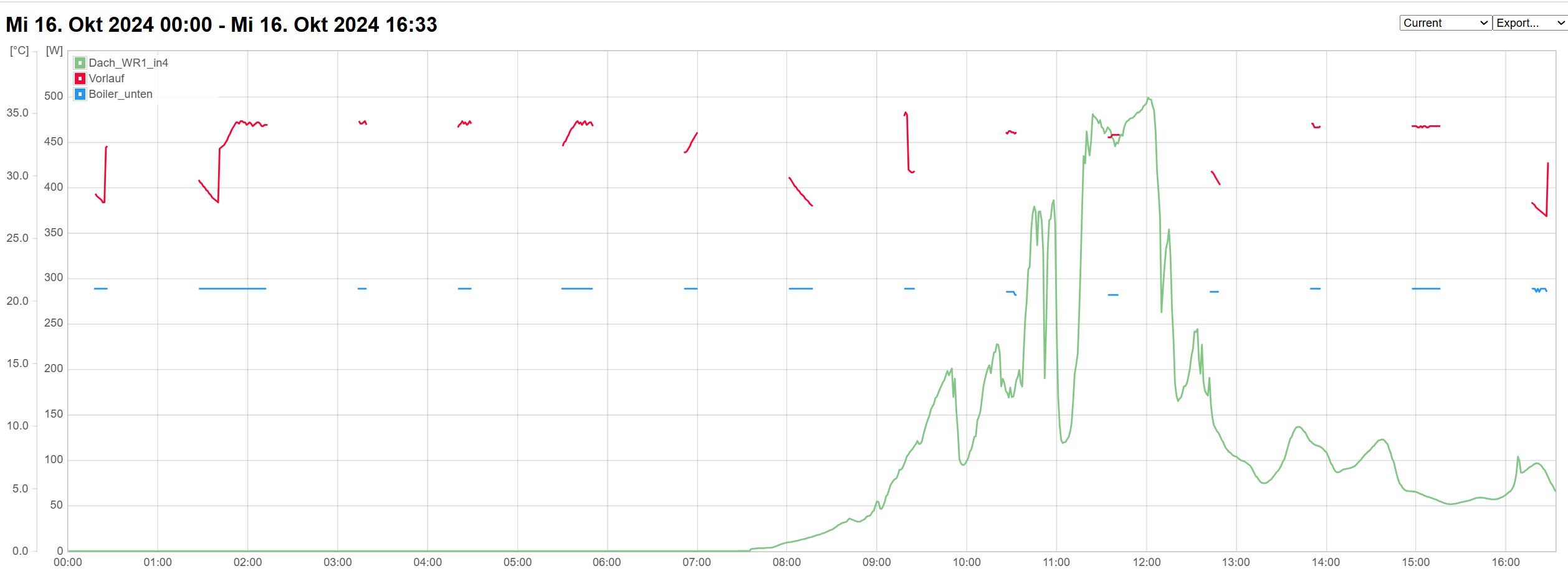

von Heinz R. (heijz)
Peter schrieb:
>> siehe Screenshot
> kann ich leider nicht sehen
sorry, vergessen - jetzt anbei
Man sieht im 2. Screenshot wie es am 11.10. um ca. 16:20 Uhr anfing
Ein T. schrieb:
> Ist Dein "Proxmox-Container" eine virtuelle Maschine oder ein richtiger
> Container
Es läuft eine virtuelle Maschine
ich werde heute Abend den diversen Tipps hier mal nachgehen
Was ich aber bereits sagen kann: Ein ping zur gewünschten Adresse
funktioniert auf der betroffenen virtuellen Maschine problemlos

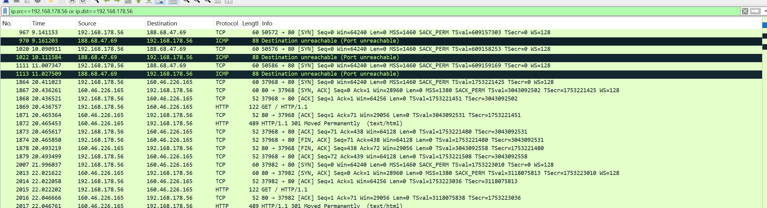

interessant finde ich screenshot03:
die rote Linie mit Aussetzern kommt vom Debian auf der virtuellen
Maschine
die blaue Linie mit Aussetzern vom ESP32 der direkt zum Webhoster loggt
Die grüne Linie von einem weiteren Raspberry
Auffällig, kommt bei rot / blau was an dann immer zur gleichen Zeit
Die Zeitspanne in der es funktioniert ist ungleichmäßig
Aber die Zeit vom Aussetzen bis zum wieder funktionieren immer ca. 60
Minuten
Peter schrieb:
> Gibt es einen Unterschied, wie der grün loggende Raspi in Deinem
> Netzwerk eingebunden ist?
> Beschreibe doch die lokale Netzkonfiguration. Sind alle Instanzen per
> WLAN im Netz, wenn ja, über denselben Access-Point?
der grün loggende Raspi geht über einen GBit-Switch an die Fritzbox, der
Proxmox-Server (rot) direkt per LAN an die Fritzbox, der ESP32 (blau)
über eine Ubiquity-Wifi-Installation die an der Fritzbox hängt
Peter schrieb:
> Die Stunde Sperre sieht tatsächlich ein wenig so wie ein IDS/Fail2ban
> etc. aus. Warum ist dann aber der "grüne" nicht betroffen?
> Wie oft connected curl pro Stunde? Ist der Rhytmus bei allen gleich?
die Werte werden im Abstand von 1 bis 5 Minuten geloggt
Es gibt noch viel mehr Werte, über 100 Stück - siehe Screenshot :-)
Es ist nur die eine Debian-Installation die ca. 20 Werte loggt und ein
ESP32 mit ca. 5 Wertenbetroffen
Der andere Raspi macht weiterhin problemlos ca. 60 Werte, weitere
ESP8266 / ESP32 ca. 20 Werte

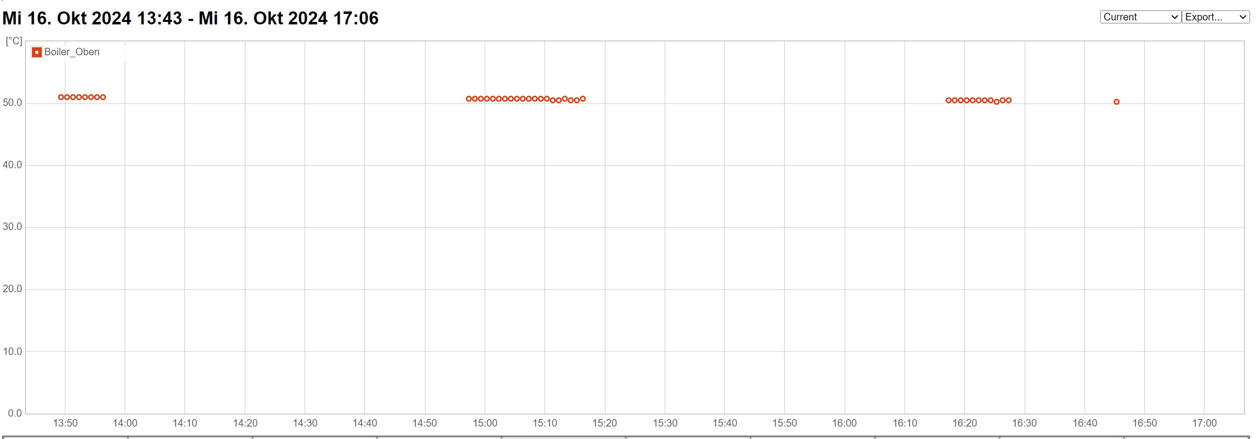

> - Wieviele Aufrufe/Zeiteinheit kommen in der einstündigen Pause durch,
> wieviele danach?
sehr viele, Zwischenablage3 ist einer der betroffenen Kanäle, auf
Einzelpunkte umgestellt  - jeder Punkt ein Messwert

Die Diode ist wieder da :-)
Nein, daran liegt es sicher nicht
Auf dem Raspi wo ein "curl kr123.de" abgelehnt wird funktioniert ein
"ping kr123.de" einwandfrei
aktuell läuft es übrigens seit 19:50 Uhr wieder problemlos - ohne das
ich was geändert habe
Mal schauen wie lange...

merkwürdig, es hat jetzt 2 Stunden funktioniert - jetzt wieder nicht
mehr
Ich habe mal im Netcup-Forum geschrieben, mal schauen ob ich eine
ANtwort erhalte sonst schreibe ich morgen mal an den Support
Eigentlich kann es nur an denen liegen?
Gab es irgendein Update von Curl?
1N 4. schrieb:
> Nur seltsam, dass es dabei diejenige ist, die auch mit curl Probleme
> hat?
ja, sehr seltsam
Aber um so seltsamer das auch die ESPxx exakt seit dem gleichen
Zeitpunkt Probleme haben - und exakt zum gleichen Zeitpunkt für paar
Minuten funktionieren

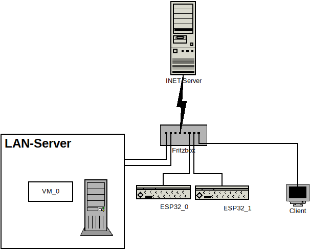

von Ein T. (ein_typ)
Heinz R. schrieb:
> ich komme merkwürdigerweise auch per SSH nicht von der funktionierenden
> Maschine auf die nicht funktionierende - andersrum geht es
Ich würde zunächst erst einmal die Default-Routen der betreffenden
Maschinen sowie deren DNS-Auflösungen checken. Und mal ins Blaue
gefragt: wie lang ist eigentlich die Leasetime Deines DHCP-Servers?
Möchtest Du vielleicht einmal ein anschauliches Bildchen Deines
Netzwerks malen? Mit Dia geht das recht einfach, und die Software läuft
unter Linux, Windows und MacOS, bei Ubuntu gibt es dafür sogar ein
Distributionspaket.
Im Anhang habe ich mal skizziert, wie ich Dein Netzwerk verstanden habe,
und Bezeichner für die beteiligten Komponenten vergeben. Kommt das so
etwa hin?
[1] http://dia-installer.de/
Ich habe jetzt mal ein Capture erstellt - anbei ein Screenshot
192.168.178.56 ist einer der Rechner die nicht durchkommen
188.68.46.69 ist die Webhosting-IP
Ich habe 3 x curl kr123.de ausgeführt
Im beiliegenden PDF ist die 2. Zeile ausgewählt
Hilft das evtl. weiter, hier eine Lösung zu finden?
von Mario M. (thelonging)
Merkwürdig, der Server bzw. die Firewall meldet, dass der Port nicht
offen sei. Zeig doch mal den Inhalt des SYN-Pakets aus Zeile 967.
P.S.: Es muss die Firewall sein, ein geschlossener Port wird mit RST-ACK
signalisiert.
anbei Zeile 967
Du meinst eine Firewall in der Fritzbox?
Merkwürdig das es von mehreren Clients nicht funktioniert - dann immer
mal wieder für ein paar Minuten, dann exakt eine Stunde lang nicht
Das Problem tritt Zeitsynchron bei allen betroffenen Clients auf
von Hmmm (hmmm)
Firewall-Kram, und zwar direkt auf dem Server (ICMP-Source-IP =
Server-IP), schick das an den Netcup-Support.
von Peter (wokinloksar)
Das ist eindeutig das Netcup IDS/IPS System. Das ICMP kommt von der
Serveradresse. Es wird nun entweder direkt auf dem Server generiert oder
aber auf einem dazwischenliegenden Firewall/IPS Account.
Ursachen können vielfältig sein, z.B. auch zuviele parallele
Verbindungen zu einer IP/Port-Kombination, die das OS nicht handeln
kann.
Dies scheidet aber wegen der zeitlichen Komponente aus. Die Stunde
Sperre in Kombination mit der ICMP-Antwort deutet sehr stark auf ein
IPS.
Nun wären wirklich drei Captures zum selben Ziel hilfreich:
- Ein Capture, das eine Verbindung zeigt, die nie unterbrochen wird
- Ein Capture, das eine kurzzeitig funktionierende Verbindung zeigt
- Ein Capture, das eine abgebrochene Verbindung zeigt.
Die drei Captures aus Wireshark exportieren und hochladen. Dann kann man
u.U. feststellen, ob und wenn, welche Verbindungsanomalien das IPS
triggern könnten.
Parallel sollte natürlich der Netcup-Support auch dazu befragt werden.
Denen könnten diese Captures natürlich auch helfen.

ja, das eine hatte wohl mit dem anderen nichts zu tun, ich hatte halt
nie von Maschine A auf Maschine B zugegriffen
Das Problem hat sich jetzt in soweit gelöst das Netcup auf eine
Whitelist gesetzt hat
Ich habe wohl auch beim Fehler suchen einen Fehler gemacht - ist mit
erst später mit Netshark aufgefallen:
Es war wohl doch so das alle betroffenen Geräte per IPV4 connected
haben, die nicht betroffenen per IPV6
Ich hoffe auf eine ruhige Weihnachtszeit, werde dann wohl von Webhosting
zu einem Server wechseln
Aber trotzdem - vielen Dank allen für die Hilfen und Ideen
