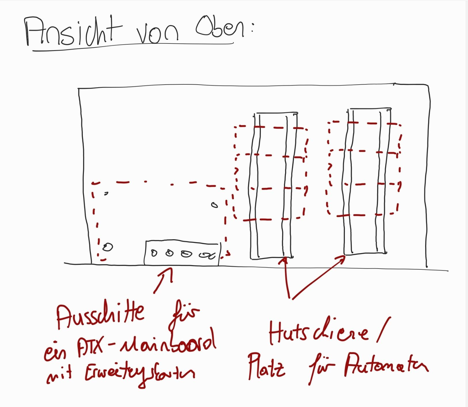

ich arbeite grade an einem Projekt, in welchem ich einen PC und
Automaten zur Steuerung eines Roboters (Hutschienenkomponenten) in ein
Gehäuse einbauen möchte. Präferabel in ein 19 Zoll Gehäuse, da es viel
Zubehörmaterial gibt.
Meine Idee wäre, ein Leergehäuse zu nutzen und die passenden Halterungen
und Befestigungslöcher separat dafür herzustellen, vielleicht gibt es ja
eine elegante fertige Lösung!
Kennt jemand passende Gehäuse bzw. den richtigen Suchbegriff, um etwas
für den Anwendungszweck zu finden?
Grüße
west_ost_bastler

Danke für den Hinweis, ich suche aber was ganz anderes.
Ich habe eine Skizze erstellt.
Ziel ist es das ein PC zusammen mit der Steuerung (auf Hutschienen) in
ein Gehäuse passt.
von Harald K. (kirnbichler)
Das muss dann aber ein sehr schmales PC-Mainboard sein; ein normales
ATX-Mainboard ist so breit, daß im 19"-Gehäuse gerade noch Platz für ein
hochkant stehendes PC-Netzteil bleibt.
Je nach Tiefe des 19"-Schranks (richtige Serverschränke sind sehr, sehr
tief) kannst Du die Hutschienen von vorne gesehen quer vor dem
PC-Motherboard unterbringen. Das hängt natürlich auch davon ab, wie groß
die Komponenten werden sollen, die auf die Hutschienen passen.
von Hmmm (hmmm)
> ein Gehäuse passt.
Muss es ein normaler PC sein? Es gibt auch Industriesysteme für die
Hutschiene. Nicht ganz billig, aber das wird Dein massgeschneidertes
Gehäuse auch nicht.
Stimmt, obwohl ein ITX basiertes System auch möglich wäre.
> Gehäuse auch nicht.
Derzeit plane ich ein normales System zu nehmen, da es ein Prototyp ist.
Langfristig könnte ein NUC System auch ausreichend sein. Danke für den
Hinweis. Es wird dann eine Abschätzung benötigen, was langfristig besser
ist.
Walter T. schrieb:
> Ich würde auch eher einen geschlossenen Mini-PC auf die Hutschiene
> packen, es sei denn, es gibt andere "geheime" Anforderungen, z.B. dass
> noch eine ISA-Karte voller Länge ebenfalls verbaut werden muss.
Tatsächlich gibt es keine "geheime" Anforderungen. Es war die Frage, ob
es fertige Gehäuse gibt die beides einschließen, was wohl leider nicht
der Fall ist.
Robin schrieb:
> Die Barebone Systeme sind von der Rechenleistung etwas bescheiden, und
> passt nicht ganz von der geschätzten nötigen Rechenleistung.
Was soll das Ding tun? Welche Rechenleistung meinst Du für Deine
Steuerung benötigen zu müssen, und bist Du Dir im Klaren darüber, daß
die auch noch irgendwie mit Deiner Hutschienenhardware kommunizieren
muss, und dafür auch eine geeignete Schnittstelle braucht?
von Frank K. (fchk)
Robin schrieb:
> Basierend auf den Antworten scheint es wohl keine Systeme geben, welche
> meinen Anwendungszweck (oder meinen Aufbauwunsch) erfüllen und man musss
> selber ein Leergehäuse präparieren. Das Passt. Vielen Dank für die
> andern Vorschläge und Hinweise!
Nimm besser einen fertigen 1HE Server plus ein 2-4HE Einschub für Deine
Elektronik. Damit hast Du keine Probleme, einen passenden Rechner zu
finden, und Rechner und Steuerung sind sauber voneinander getrennt.

von Michi S. (mista_s)
> passenden Halterungen und Befestigungslöcher
Ich würde auf jeden Fall ein PC-Gehäuse (schlimmstenfalls vom Kaliber
Big-Tower) präferieren, das hat bereits passende Befestigungslöcher,
Ausschnitt für die Schnittstellenblende  usw. für ein PC-Mainboard, denn
Befestigungslöcher für 'ne Hutschiene dort reinzmachen ist deutlich
einfacher.
von Thomas R. (thomasr)
Nach VDE sind für Elektroverteilungen nur schutzisolierte Gehäuse
zulässig. Nur für den Anlagenbau/Steuerschränke gibt es Ausnahmen.
Vermutlich gibt es deshalb nichts fertiges?
