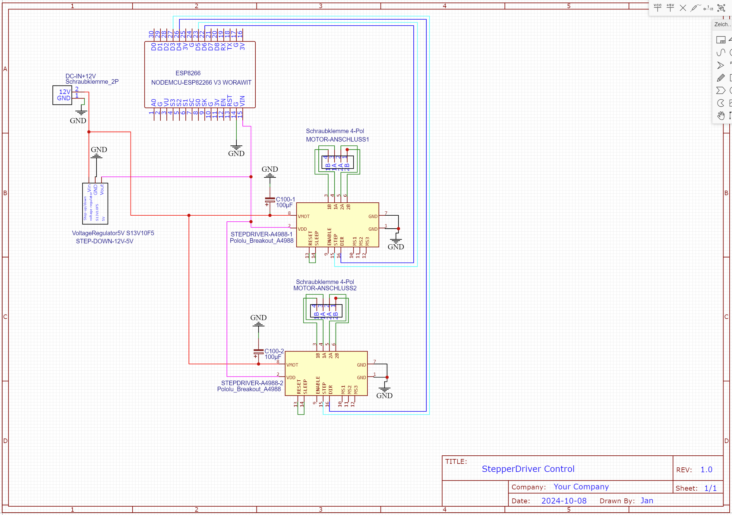

den Verdrahtungsplan des Schrittmotoren-Controllers habe ich zum
besseren Verständnis angehangen.
Es geht um folgendes, ich möchte zwei Schrittmotoren (NEMA Flat01) mit
einem ESP8266 und jeweils einen Driver A4988 von Pololu steuern.
Ich habe nun alles mal auf dem Breadboard zusammengesteckt und wenn der
ESP8266 dann mal anspringt, läuft das ganz einwandfrei. Aber hier ist
das Problem, anscheinend kriegt der ESP beim einstecken des 12V Netzteil
zu wenig Strom oder was auch immer das Problem ist. Denn sobald ich
danach das Kabel von Vin kurz rausnehme und direkt wieder reinstecke
läuft er.
Das 12V Netzteil liefert max 60W, der Pull-Down converter liefert max.
800ma.
Nun ist die Frage was das Problem macht, könnten es vielleicht an den
zwei Kondensatoren am A4988 liegen, die zu einem Einbruch der Spannung
führen?
Um den Pull-Down Konverter zu überprüfen habe ich mir einen eigenen aus
LM7805 plus zwei entsprechenden Kondensatoren (330nF und 100nF) gebaut,
der 3A ermöglicht. Aber auch dann hat es nicht funktioniert.
Komischerweise funktioniert es, wenn ich Vin trenne, GND dran lasse und
über den Micro USB (via Powerbank) den ESP8266 versorge.
Eine Überlegung die ich hatte, habe ich durch die Motoren eine
Störquelle und sollte noch Dioden einbauen?
Ich habe schon mehrfach in Foren nachgeschaut, die VDD und GND von den
Treibern entfernt (werden übrigens auch mit 5V betrieben), andere
Verbindungen gelöst aber nie das Problem gefunden.
Ich möchte im besten Fall nur eine Netzteil benutzen und ich kann mir
nicht vorstellen, dass das nicht gehen wird.
Vielleicht hat jemand eine Idee oder ein ähnliches Problem gehabt?
Danke schonmal für eure Hilfe!

Nicht raten, sondern systematisch messen.
Der ESP hat beim Start eine Reset-Zeit. Die Spannung muss ausreichend
stabil sein, bevor diese Zeit abgelaufen ist und damit der Prozessor
frei gegeben wird. Guck dir die Spannungsverläufe während des
Einschaltvorgangs mit dem Oszi an.
Die Motoren bekommen erst Strom, wenn du den Strom über dein Programm
frei schaltest, jedenfalls wenn 'Enable' verdrahtet wäre. Warum hast du
die En-Pins in der Luft hängen. Ist das für deine Treibermodule in
Ordnung?

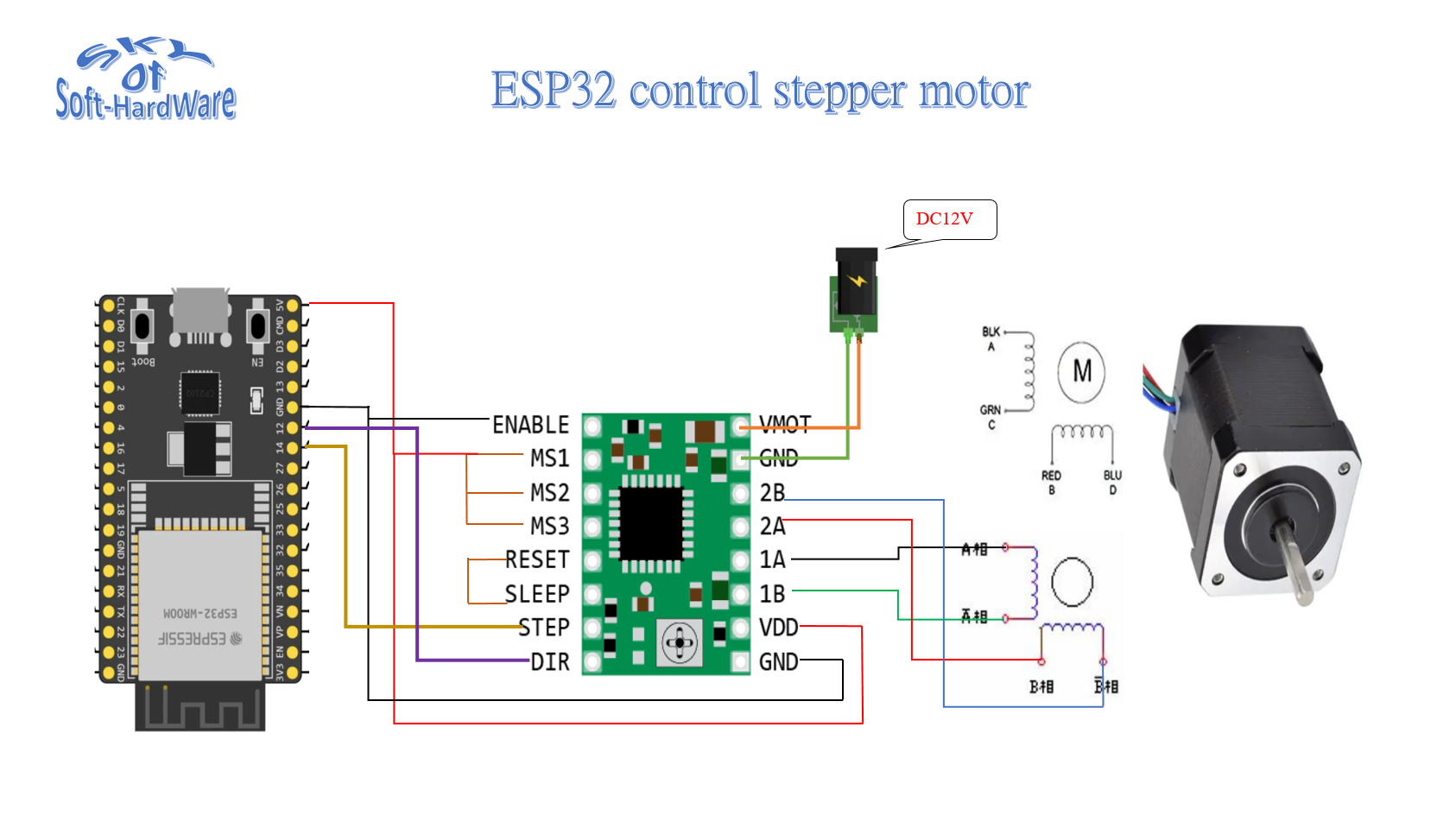

von Andreas S. (bastelmax)
Leg mal ENABLE auf GND bzw. schau Dir im Web die Beispiele mit der ESP
32 an.
Nach drei Sekunden suchen schon was gefunden :
https://www.youtube.com/watch?v=JQGnLW6SB8M
Aber vorsicht,die komplette Stromversorgung incl. Kondensatoren usw.
ist nur ansatzweise in der o.g. Schaltung enthalten.

Es hat vermutlich nichts mit dem eigentlichen Problem zu tun, aber die
Versorgungsspannungen von ESP8266 und A4988 passen nicht zusammen.
Leider ist der Fehler in vielen Beispielen im Internet immer wieder
vorhanden.
Der NodeMCU erzeugt aus den 5V die Versorgung von 3,3V für den ESP8266.
Ein ESP8266 läuft typisch mit 3,3V (max. 3,6V). Das gilt auch für den
ESP32. Ich würde daher auch die A4988 Module mit 3,3V versorgen, damit
die Logikpegel passen. Der A4988 benötigt für ein High Signal 0,7*Vcc an
seinen Eingängen um den Pegel sicher zu erkennen. 0,7*5V = 3,5V und das
ist größer als die 3,3V die der ESP nur im Idealfall liefert (garantiert
sind nur 0,8*Vcc = 2,64V). Das kann funktionieren, es muss aber nicht.
Für die Versorgung könnten die 3V (3,3V) Leitungen des NodeMCU
ausreichen, wenn die A4988 Module nicht zu viel Strom benötigen.
Ansonsten einen 3,3V Spannungsregler anstelle des 5V Reglers benutzen.
Den NodeMCU dann über einen der 3V (3,3V) Anschlüsse anstelle über VIN
mit Strom versorgen.

von Jan (jansy)
> Ordnung?
Habe nun beide Sachen geändert und nun funktioniert es einwandfrei,
vielen Dank für eure Hilfe. Die Verbindung von'Enable' muss laut Pololu
nicht sein, ist aber eindeutig von Vorteil. Mich wundert es nur, dass es
diesmal nicht über Vin funktioniert, meine anderen Projekte haben bis
jetzt einwandfrei funktioniert.
Auch an alle die was geschrieben haben, vielen Dank!
