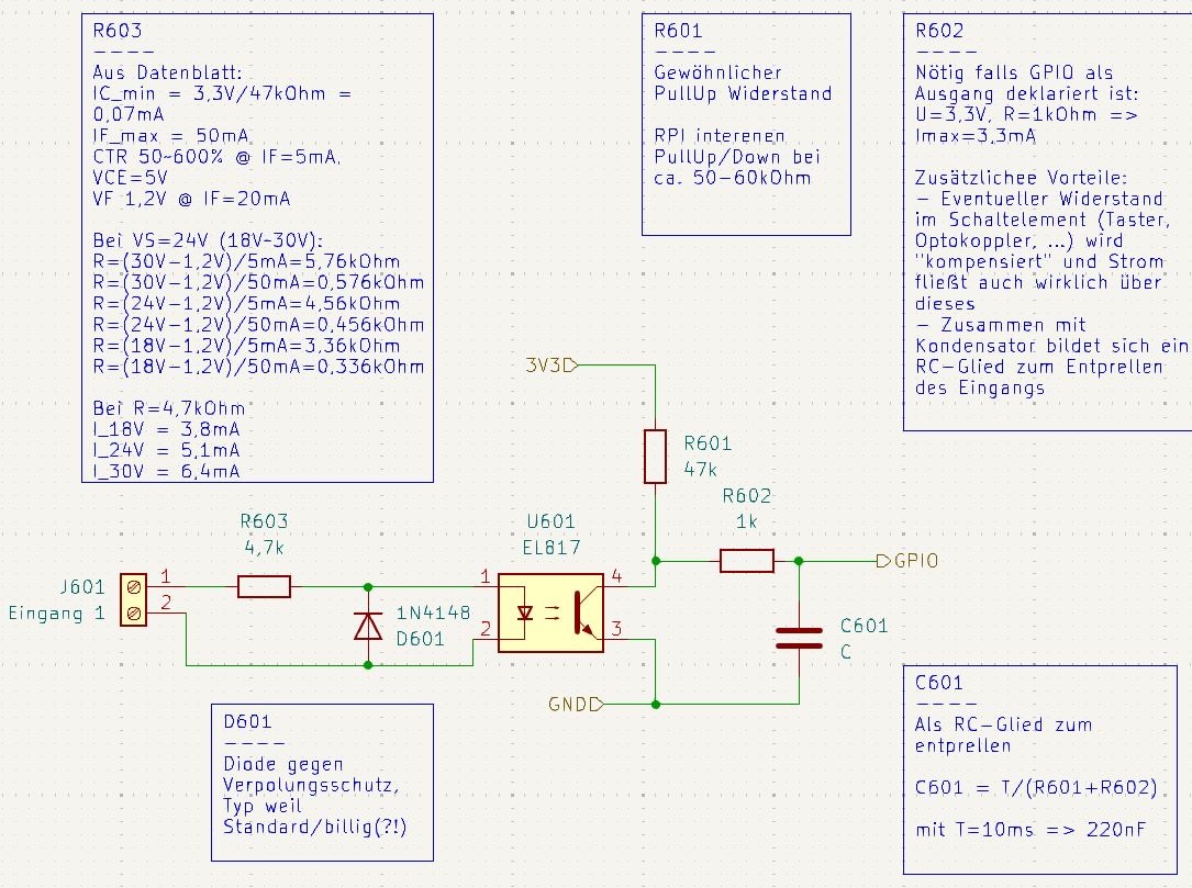

bin gerade an einer Schaltung um 24V digital Eingänge (wie bei einer
SPS) an den GPIO-Pins eines RPI vernünftig und einigermaßen "sicher"
einzulesen.
Da geht es um keine hochfrequenten Signale sondern eher um ein paar
Taster die Aufgrund des restlichen Aufbaus mit 24V Potential arbeiten
und max. ein bisschen entprellt werden müssen.
Aus den diversen Beiträgen hier im Forum hab ich schon einiges an Info's
rausbekommen und es waren echt viele hilfreiche Tipps dabei. Bei der
Dimensionierung der Bauteile (Widerstandswerte usw.) bin ich mir aber
nicht ganz sicher ob ich nicht nen Denkfehler drinnen habe und bin ein
bisschen auf Schwarmwissen angewiesen.
Im Anhang die Schaltung mit den groben Gedanken die ich mir bei der
Dimensionierung gemacht habe.
Danke schon mal im Voraus!
von Harald A. (embedded)
Da das 24V Signal oft aus einem anderen Bereich stammt ist der
Optokoppler keine schlechte Idee. Mittlerweile setze ich gerne die
Optokoppler mit 2 antiparallel verschalteten LEDs ein. Nicht teurer,
spart die externe Diode und der Eingang wird polungsunabhängig. In SMD
z.B. TLP292
von ArnoNym (bergler)
Der OK ist schon mal gut, der macht das ganze robust. Ganz besonders
gegen Fälle wie "die 24V sind da, die µC-Versorgung nicht".
Die 5mA bei 24V sind ein sinnvoller Wert, das machen die SPSler auch so
in etwa.
Was mir dazu noch einfällt:
Ich persönlich würde die Schaltschwelle auf einen Wert auf typisch 12V
legen. Also Pi*Daumen - irgenwas zwischen 5 und 15V sollte gut sein.
Dazu kann man den OK mit einem Spannungsteiler speisen (d.h. einen
Widerstand parallel zur Diode schalten).
Das machen die SPSler auch so.
Der Hintergrund ist, dass das dann mit minimalem Aufwand störfester ist:
Eine Störung am Eingang muss dann ordentlich Strom aufbringen, um das
ungewollt zu schalten. Das hilft gegen Einkopplung von Störungen und
gegen Leckströme.
Wenn dein OK 1,2V hat, könnte der Wert z.B. 470 Ohm oder 680 Ohm
parallel zu D601 sein.
von Bauform B. (bauformb)
R601 ist sehr hochohmig. Wenn die Schaltung sehr warm wird, könnten auch
bei 0mA LED-Strom 100µA Kollektorstrom fließen (Dark Current).
Optokoppler mit CMOS-Ausgang regeln das intern und liefern ein sauberes
Digitalsignal - auch, wenn C601 auf die LED-Seite verschoben wird. Auf
der Seite dämpft er auch HF-Einstreuungen.
Das stimmt, andererseits ist der dark current ist für 20V angegeben. Bei
3V3 sind die 70µA schon ok, besonders wenn das nicht bei 100° betrieben
wird.
Man kann aber sicherheitshalber 22k hineintun.
Der Bipolare ist schon ok, wenn die Auslegung stimmt. Man muss schon
schaun, dass man die nötigen Pegel für die µC-Eingänge erreicht.
Aber der EL817 hat 0,2V Sättigungsspannung. Bei den Stromverhältnissen
hier wird man das auch erreichen.
Losgehen wird min Low TH beim µC vermutlich bei 0,4V oder mehr, da ist
mehr als genug Luft. Wer will, kanns ja genau nachrechnen, das steht im
Datenblatt des µC.
