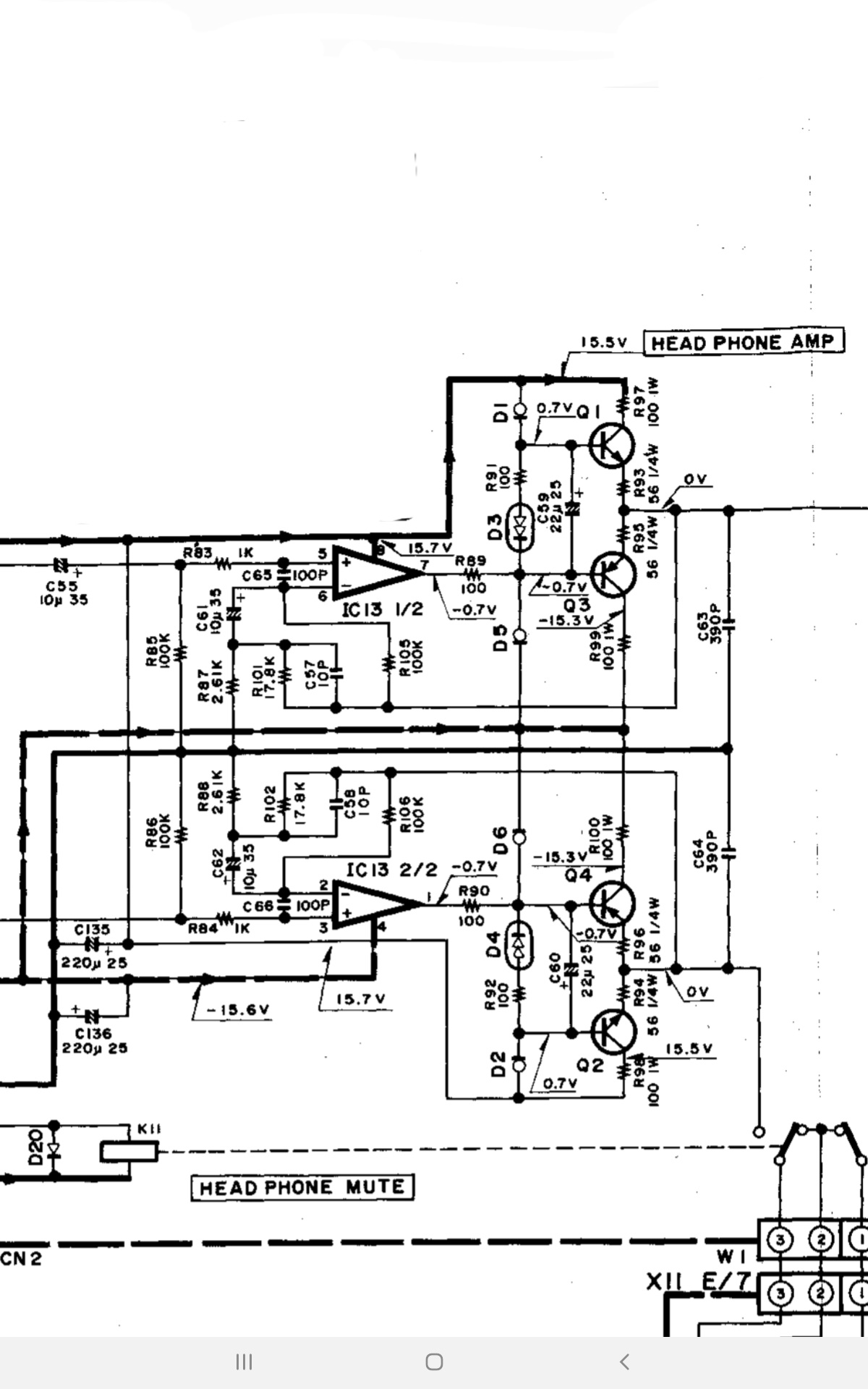

Hallo in die Runde
Anbei die Schaltung eines Kopfhörerverstärkers.
Mir ist die Auslegung etwas suspekt.
Die Spannung über R93 R95 beträgt jeweils ca 120mV, ergibt einen
Ruhestrom von gerade mal 2mA. Das erscheint mir recht wenig.
Ube beträgt knapp 0,6V an Q1 Q3.
Übernahmeverzerrungen kann ich allerdings mit dem Oszilloskop selbst bei
kleinster Aussteuerung nicht sehen.
Q1 2SC3940A
Q2 2SA1534A
Experimentell würde ich R93 R95 gerne mal verringern und schauen ob sich
klanglich noch etwas herausholen lässt.
Welcher Ruhestrom wäre hier max sinnvoll?
Des weiteren frage ich mich ob R97 R99 hier sein müssen. Die
Kollektorspannungen schwanken hier natürlich heftig analog zum
Musiksignal, was einer stabilen Versorgungsspannung einer
Verstärkerschaltung entgegensteht.
Stellt das eine sehr vorsichtige Auslegung zur Strombegrenzung gegen
Überlastung dar ?
Betrieben wird ein relativ niederohmiger KH mit 24 Ohm Impedanz.
Viele Grüsse
über D1 und D5 können nicht 15 V abfallen. Das müssen Z-Dioden sein,
welches nicht erkennbar eingezeichnet ist. In genau diesem Zweig wird
der Ruhestrom eingestellt, hier mit R91. Die 100 Ohm passen anscheinend
zur gewählten und stabilisierten Betriebsspannung sowie zu den
eingesetzten Typen für D1 und D5.
Für mein Verständnis würde man an Stelle von D1 und D5 bestenfalls
Konstantstromquellen einsetzen, hier aber soll vereinfacht werden, zwei
passende Widerstände hätten es auch getan.
Für den Klang dürfte der eingesetzte OPV zusammen mit dem gezeigten
Rückkoppelnetzwerk ausschlag gebend sein.
mfg
von Yay A. (yayage)
D1 D5 sind E-272 Stromreglerdioden 2,7mA,
D3 ist eine MA27W Varistordiode 6V 50mA
Das konnte ich Doofie dem gezeigten Schaltbild nicht entnehmen.
Seltsam sind auch die Spannungsangaben an der positiven
Betriebsspannung. Am OPV sollen es 15,7 V sein und bis zum Transistor
sollen 0,2 V auf der Leiterbahn abfallen.
R87 und R101 fallen durch ihre extrakrummen Werte auf...
mfg
von Andreas B. (bitverdreher)
Warum? Das ist keine Lautsprecher Endstufe. Im Verhältnis zur
Ausgangsleistung erscheint mir das passend.
von Vanye R. (vanye_rijan)
> Im Verhältnis zur Ausgangsleistung erscheint mir das passend.
Sehe ich auch so. Allerdings nimmt man ja einen Kopfhoererverstaerker
weil man einen teuren Kopfhoerer hat und die Floehe husten hoeren will.
Da kann man sich vielleicht einfach mal 10mA erlauben. Einfach weil man
es kann.
Vanye
> es kann.
Ja wenn, dann gleich Class A. ;-)
Davon abgesehen, sieht mir die obige Schaltung mehr Standard als
highendig aus.
Ich persönlich ziehe da den TPA6120A2 vor. Das muß man diskret erst mal
so hinbekommen.
