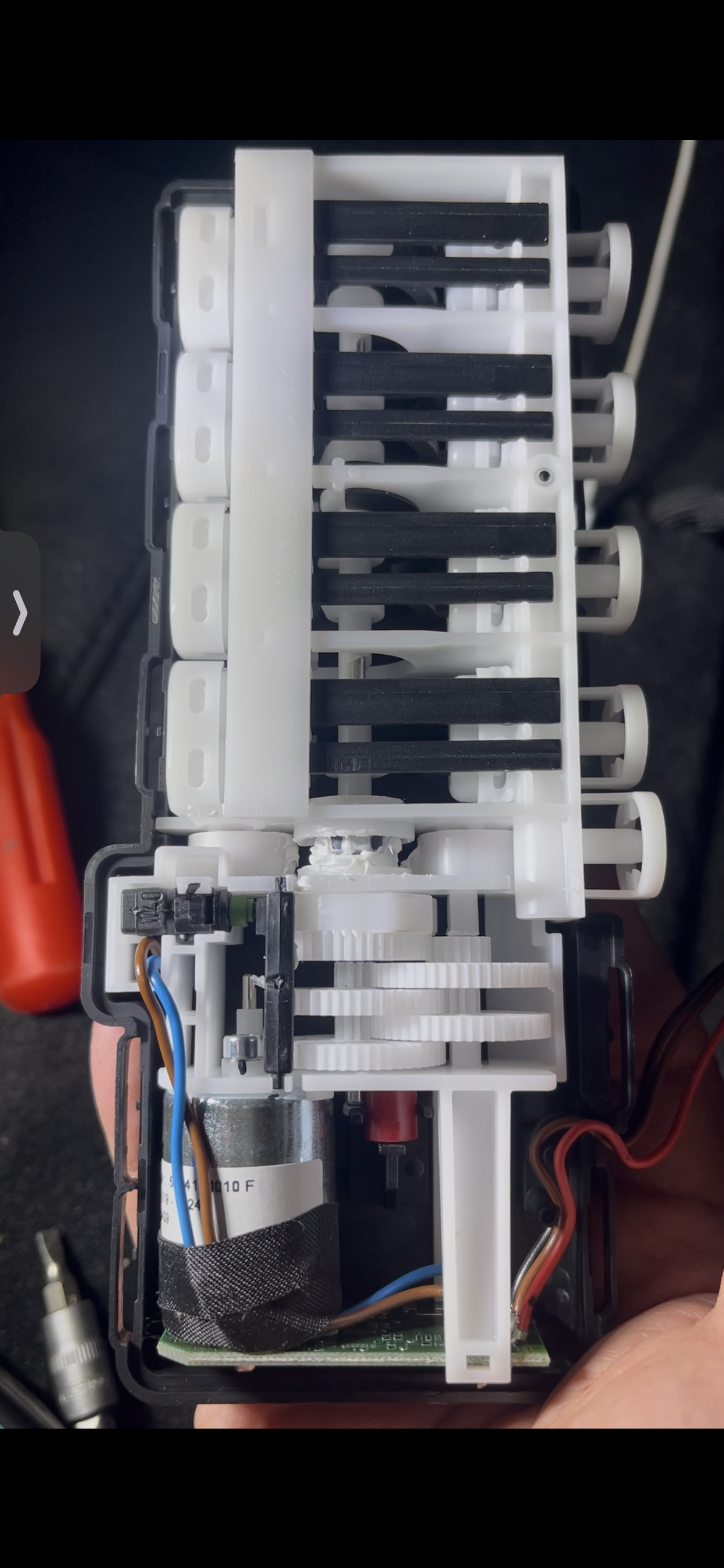

von Max (f01)
Hallo liebes Forum,
OK das ist gut zu wissen, dass kein Kondensator dafür verantwortlich
sein kann.
Geschmiert (interflon super fin) habe ich die Zahnräder selbst.
Scheinbar hat es nicht viel geholfen.
Leider steht auf dem Motor nur der Hersteller, der aber
höchstwahrscheinlich keine Daten rausgibt.
Daher weiß ich leider die Drehzahl nicht. Anbei ein Bild.
von Wulf D. (holler)
Eine enorme Untersetzung. Schwergängigkeit würde sich vor allem ganz
vorn im Antrieb bemerkbar machen: auch die Motorlager etwas geölt?
Kommt am Motor die volle Betriebsspannung an?

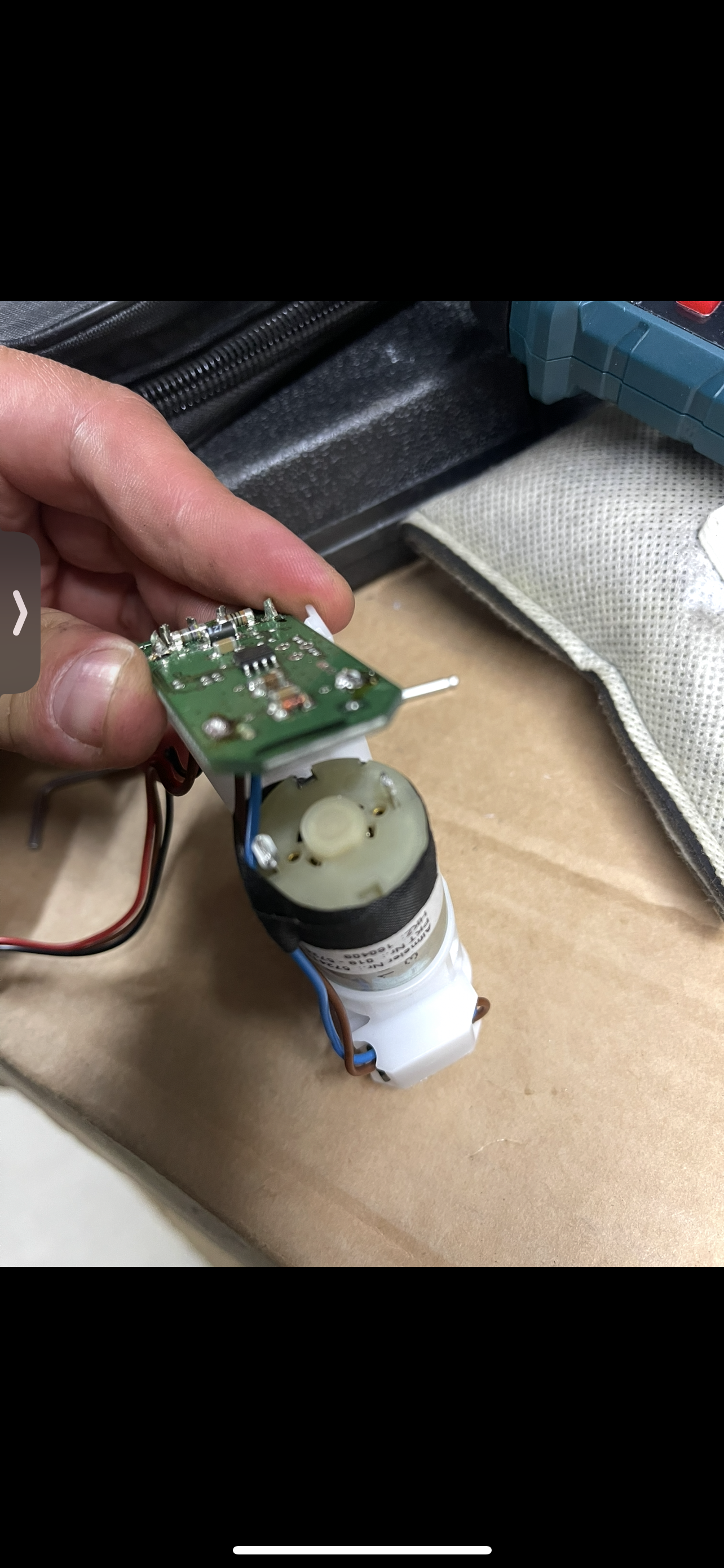

von H. H. (Gast)
Du könntest auch mal ein Foto der Platine posten, so dass man auch die
Markings der Bauteile lesen kann.
von Max (f01)
Mach ich. Danke.

von Max (f01)
So liebes Forum,
Ich habe die Ventilbox ausgebaut.
Im Keller habe ich den Motor geöffnet und mit Bremsenreiniger
"gereinigt".
Auffällig war nichts.
Dort sind drei Spulen mit jeweils ca 49 Ohm zueinander. Also keine
Wicklung hat einen Kurzschluss oder einen Leitungsbruch.
Aktuell läuft er in der Küche auch einwandfrei und lässt sich mit der
Hand auch gar nicht mehr anhalten (Hoffnung wächst).
Eingangsspannung ist 13,5V.
Am Motor selbst kommen 5,3V an.
Kennzeichnungen am Motor habe ich folgende gefunden:
3j3545
1020485
Auch das testweise Unterbrechen der Spannung und wieder anschließen,
lässt den Motor super drehen.
Ich baue das Teil nun wieder in das Auto ein und teste es die Tage.

Ich habe die Bilder Mal hier hochgeladen.
https://ibb.co/Df1JNyZ
https://ibb.co/qnYv10v
https://ibb.co/JdP1Yx2
https://ibb.co/q08gz2Q
https://ibb.co/bgJSn5w
Würde der Motor direkt mit 12V betrieben, dann würde er ja sicherlich
viel schneller drehen.
Ich wüsste nicht, ob die Plastikzahnräder dann schade nehmen würden.
Was sagst du zur Platine?
Und findest du auf Anhieb den DC Motor?
12M-Pixxel helfen nicht, wenn es unscharf ist! Eine Kamera verwenden,
die bei mehr Licht die Blende schließt, macht schärfere Bilder. Muss
natürlich noch in der Schärfeentfernung sein.
Bild der Unterseite?
Welche Spannungen liegen wo an den drei Pins unten?
Wie heißt der IC?
von Marcel (m79543)
Ggf. könnte es dieses Exemplar sein:
https://www.ebay.de/itm/315241400480?srsltid=AfmBOopbFTiotH9jLIAKTpj7fgV4tcsBUSzHxvB986KRmNDkyFyxywWR
von Max (f01)
@Marcel
Das könnte der sein. Sogar ziemlich sicher.
Nur hätte ich etwas Bammel das Getrieberad von der Welle zu ziehen ohne
es zu beschädigen.
@Wolf
Super Herangehensweise. Hier lernt man richtig viel.
Aktuell läuft alles wie es soll. Nach mehrmaligen An- und Ausschalten im
Auto funktioniert soweit alles gut.
Schneller hat er früher wahrscheinlich auch nicht gedreht, da die
"Massagefunktion" sonst eher unangenehm wäre, wenn der "Takt" schneller
wäre.
Der Ventilblock gesamt wird mit Bordspannung laut BMW Schaltplänen
betrieben.
Leider ist das Foto durch den Zoom sehr sehr unscharf geworden. Auf der
Rückseite sind keine Bauteile, sondern nur ein Layout.
Sobald der Ventilblock wieder aussteigt, werde ich bessere Fotos machen.

von Thomas R. (thomasr)
Das sieht sehr nach einer Drehzahlsteuerung/Erfassung des DC Motors
durch das IC auf der Platine aus. Ist diese "Massagefunktion" irgendwie
regelbar?
Die Beschriftung des IC's wäre hilfreich. Eventuell ist das ein
"Pulse-Count" IC.
