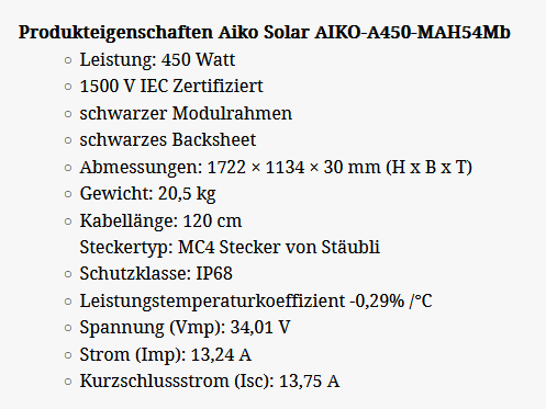

Hallo zusammen, Ich bin neu hier im Forum. Kurz: Lukas,31 Jahre, immer wieder kleinere Bastelprojekte, Mechanik ist mein Gebiet, Elektrotechnik ist leider ausbaufähig, daher bin ich hier gelandet. Ich hoffe ich habe es in den richtigen Channel gemacht und keinen Beitrag übersehen der das Thema schon behandelt. Ich habe eine Batterie gebaut, aus LiFePo4-Zellen und zugehörigem BMS. Das Laden erfolgt zurzeit über ein PV-Modul 450W, 13.24A bei 34.01V mit einem Laderegler von Victron Energy MPPT 75/15. Dieser Regler hat maximale Leistungsdaten von 75V und 15A am Eingang. Beim Betrieb ist mir jetzt auf gefallen, dass es hilfreich wäre von Zeit zu Zeit die Batterie auch mal über das Netz zu laden, wenn die Sonne unterwegs mal nicht ausreicht. Ich habe noch ein MeanWell Schaltnetzteil LRS-350-48V, von einem anderen Projekt. Mein Plan ist jetzt das PV-Modul und das Netzteil parallel zu schalten, geschützt über Dioden. Da das Netzteil wenn ich es einschalten eine größere Spannung hat als das Modul muss ich die Spannung des Netzteils immer an die des Moduls anpassen, das wollte ich über eine PWM-Regelung machen. Haben Netzteil und Modul jetzt volle Leistung übersteigt das meinen maximal Strom des Ladereglers. Leider habe ich noch nichts richtiges gefunden, dass ich nur den Strom des Netzteils begrenze, dass ich maximal viel von der Leistung des Modul nutze. Was für eine Schaltung nutze ich am besten?

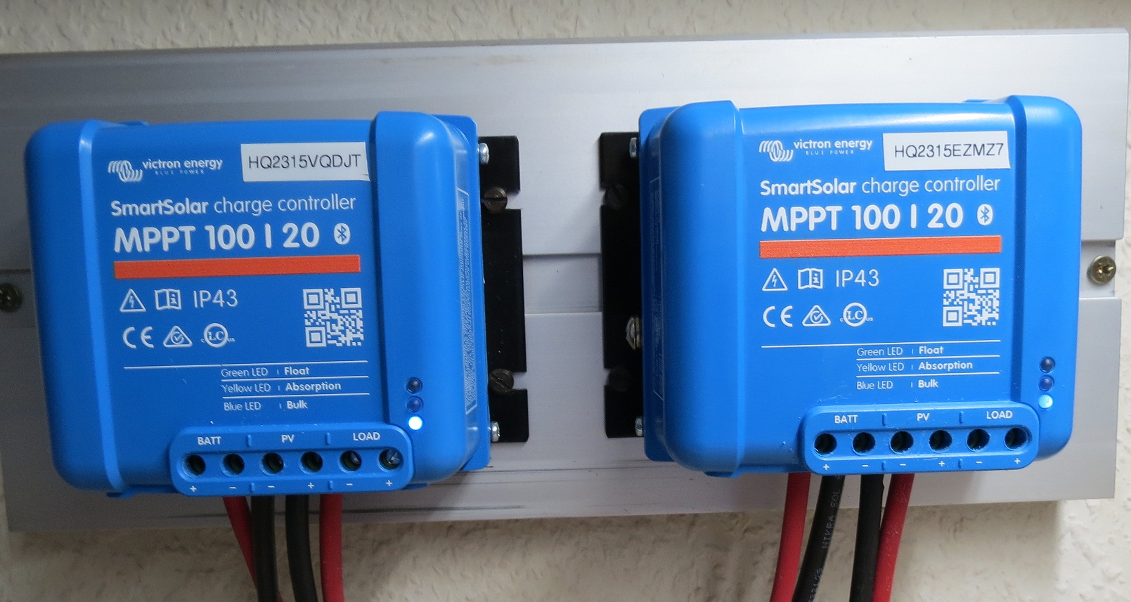

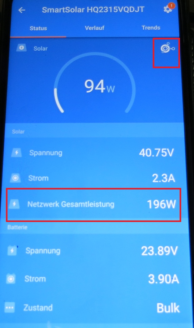

Ich kann dir nur von einer Bastellösung abraten. Da solltest du lieber die ~50€ für einen zweiten gleichen Laderegler investieren, den du mit dem Netzteil speisen kannst. Bei den Victron lassen sich die Batterieausgänge problemlos parallel schalten und über die Funktion VE Smart Networking synchronisieren.
Die Idee mit dem zweiten Laderegler gefällt mir sehr gut. Mein Problem ist leider, dass ich bei dem Ersten nicht darauf geachtet habe, dass es "smarte" und "nicht smarte" Geräte gibt. Habe leider einen nicht gekauft... Ist eine paralle Verschaltung dennoch möglich? Werden Dioden benötigt? Den zweiten würde ich dann als "smarte" Version kaufen.
#7756908
Ich würde sagen ja, von Dioden ist da keine Rede. Das Datenblatt gilt ja für Blue und Smart. Trotzdem würde ich zwei gleiche Laderegler verwenden. Wichtig ist nur, dass beide Regler die gleichen Parameter für die Ladespannung etc. eingestellt haben.
