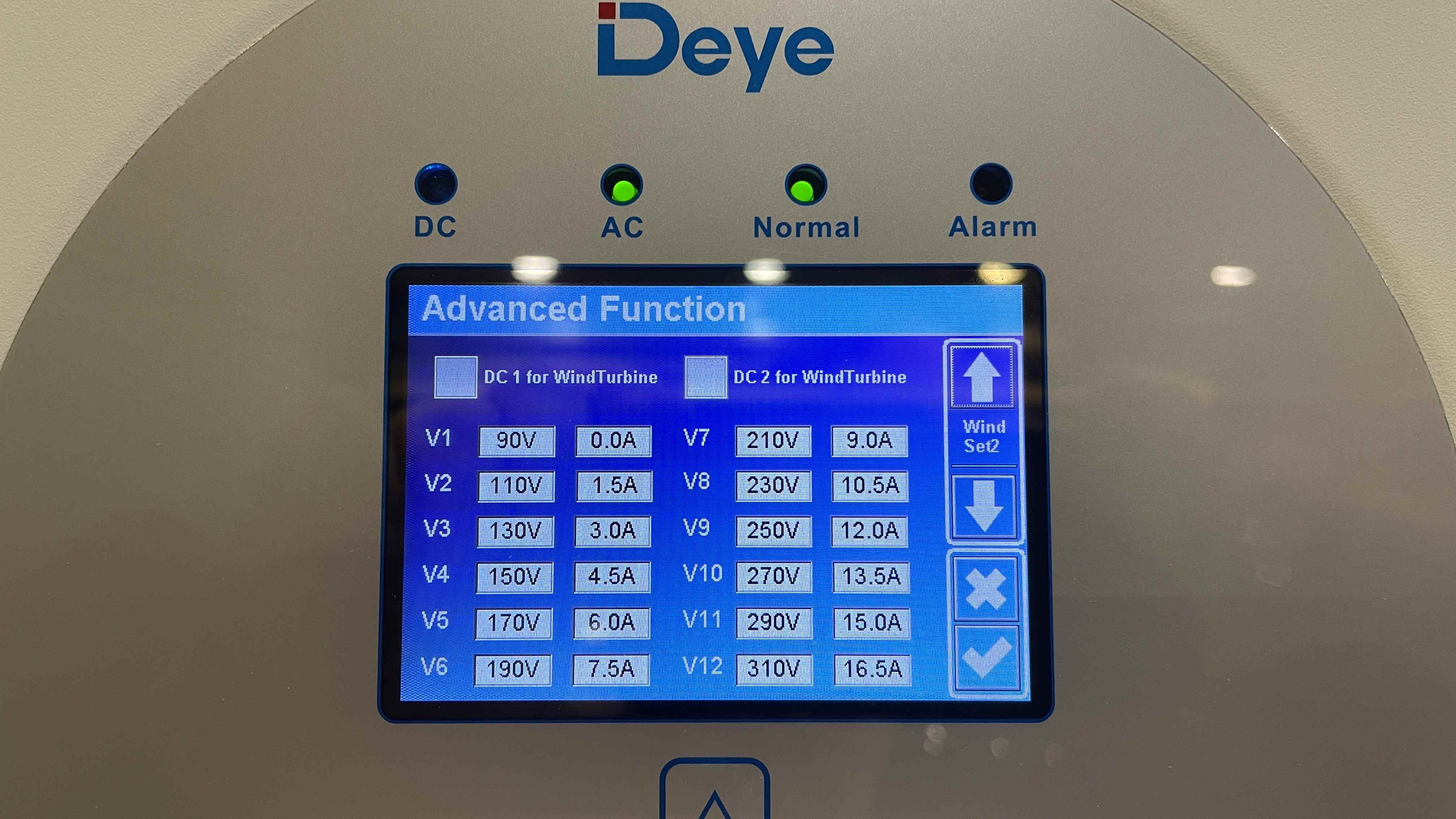

von Thomas R. (thomasr)
B6U an den Ausgang und die DC in den Eingang eines geeigneten Insel WR
einspeisen. Manche haben dafür einen abschaltbaren MPPT bzw. Eingänge
für Windgeneratoren ähnlicher Spannungslage (z.B. mein Deye).
Damit hast du dann einen "sauberen/geregelten" Sinus am Ausgang, egal
was der Generator an Dreck liefert.
Das "Problem" ist die hohe Ausgangsspannung des Generators nach dem B6U
von 488 bis 563 Volt. Das muß der Eingang des WR verarbeiten können.
Daher kommen da wohl nur Stringwechselrichter in Frage. Da diese aber
immer über einen MPPT verfügen muß dieser abschaltbar sein sonst spinnt
die Regelung völlig (der MPPT würde gegen den Generatorregler arbeiten).
Also ein WR mit umschaltbarem Eingang, z.B. für Windgeneratoren. Da wird
der MPPT nicht genutzt und auf vorgegebene Werte geregelt. Anbei ein
Bild der Einstellungsebene meines 12kW Hybrid Deye. Habe ich allerdings
nie genutzt und habe keinerlei Erfahrung damit! Nach meinem Verständnis
würde ich dort aber die Arbeitspunkte einstellen können? Da der DC
Eingangspannungsbereich des Deye bis 800Volt geht sollten die maximal
600Volt DC aus dem B6U kein Problem darstellen.
Allerdings muß der Deye immer einen 48Volt Akku angeschlossen haben,
ohne funktioniert das nicht. Aber bei einem WoMo dieser Größe sollte
sowieso ein "vernünftiger" Akku vorhanden sein, warum nicht ein 6kWh LFP
(der übliche für den Deye ist der RW-M6.1)
Mit dem Deye hätte man dann IMMER bis zu 12kW Drehstrom zur Verfügung,
entweder Landstrom, PV, Akku oder halt Generator.
Nachtrag: der Deye hat auch einen dezidierten GEN Eingang. Allerdings
scheint den hierzulande niemand ernsthaft zu nutzen. Auch wird die dort
eingespeiste Leistung vermutlich unbehandelt/ungefiltert an den LOAD
Ausgang gegeben, würde dem TO damit nicht helfen.
> dem B6U

Ich danke Dir für deine weiteren Ausführungen, nun habe ich verstanden,
weshalb der MPPT ausschaltbar sein muss.
Eigentlich möchte ich es vermeiden noch weitere Akkus in mein
bestehendes System zu integrieren. Darum werde ich mich erstmal auf die
Suche nach einem geeigneten Windgenerator Wechselrichter begeben, bei
welchem Akkus nicht zwingend zum betrieb notwendig sind. Abgesehen davon
fände ich einen Deye Wechselrichter nicht verkehrt.

von Eris (monocopter)
Wäre es technisch möglich dem Deye eine angeschlossene Batterie
vorzugaukeln? Zum Beispiel indem ich abgehend der 24 Volt
Fahrzeugbatterie einen DC/DC Wandler an das Batterie-Terminal des Deye
Wechselrichters anschliesse oder alternativ einen kleinen Lipo Akku?
Bei dem breiten Eingangsspannungsbereich des Deye sollte es doch kein
Problem sein, wenn diese beim Zuschalten eines Verbrauchers kurzzeitig
etwas einbricht.
An die Stelle von vier 225Ah 12Volt Bleiakkus passen auch 4 Stück 12
Volt 300Ah LFP Akkus in Reihe für einen 12kW Deye! Für die paar 12 Volt
Anwendungen würde dann ein einfacher Wandler 48/12 Volt reichen ggf. mit
kleinem Pufferakku.
Damit können aber alle DC Leitungen um den Faktor 4 "dünner" werden und
das ganze Akkupack um ca. 150kg leichter. So etwas ähnliches habe ich
gerade beim Schiff gemacht.....
