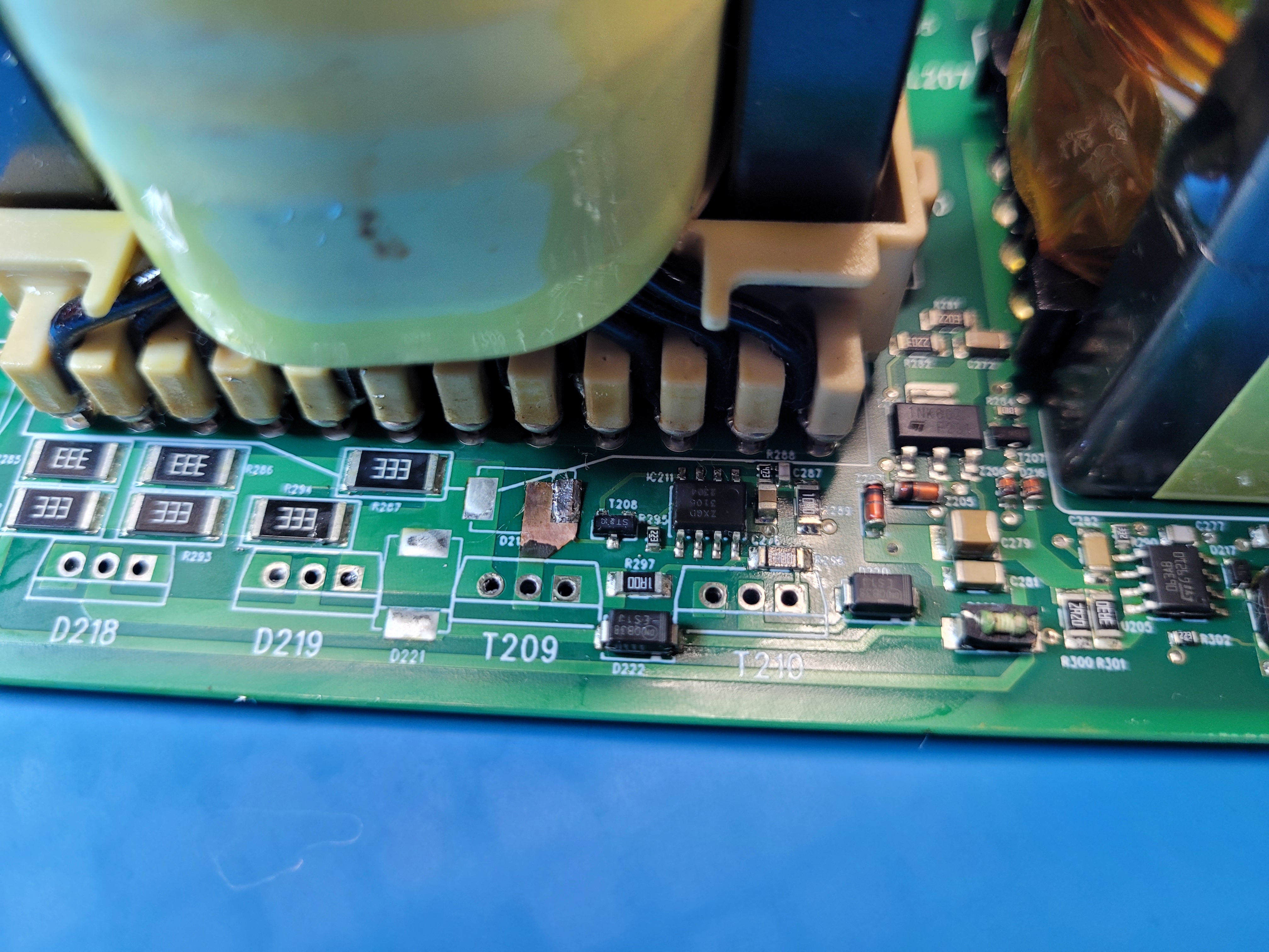

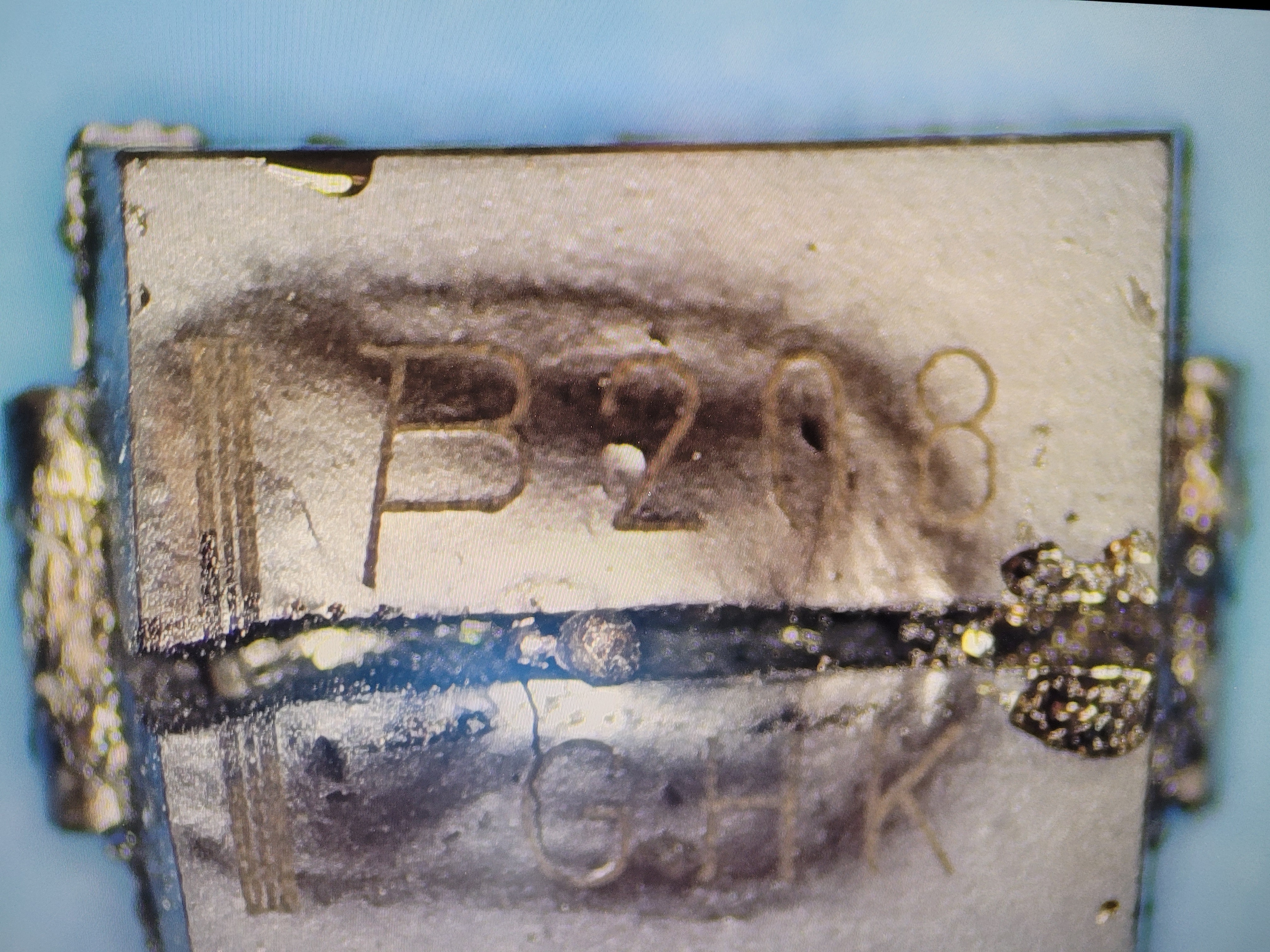

Hallo
im Anhang die Fotos von 2 SMD-Bauteilen, von denen ich nicht genau weiß
welche Typen das sind. Verbaut sind sie in einem 24V, 40A Schaltnetzteil
der Firma Murr.
Laut meinen Recherchen sind die Bauteile:
Bauteil 1:
Diode
Marke: Bourns
Type: ? (jetzt vlt. SMCJ?)
Bauteil 2:
NPN-Transistor oder N-Channel-MOSFET
Marke: ?
Type: ?
Ich bitte um Eure Hilfe hierzu, welche Bauteile das genau sind.
Vielen Dank
mfg Wolfgang
PS: Das aktuelle Fehlerbild an dem Schaltnetzteil sieht so aus, dass es
konstant 30V ohne der Möglichkeit der Justierung ausgibt. Ebenso surrt
die Spule stark. Meiner Meinung nach stimmt die PWM-Regelung hier nicht,
ev. aufgrund der defekten Teile.
von H. H. (Gast)
SMCJ130A von Bourns
und
BSS139 von Infineon.

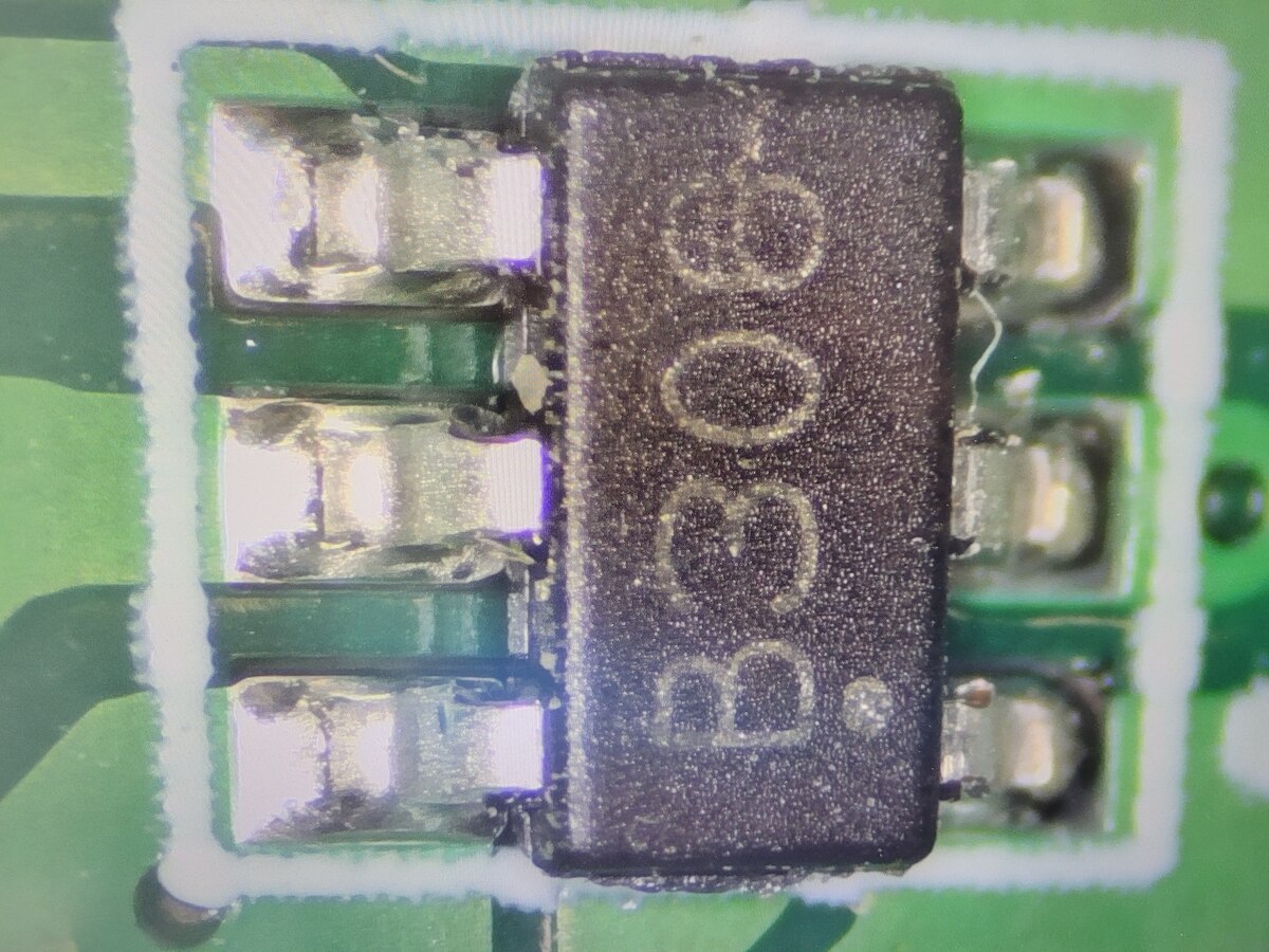

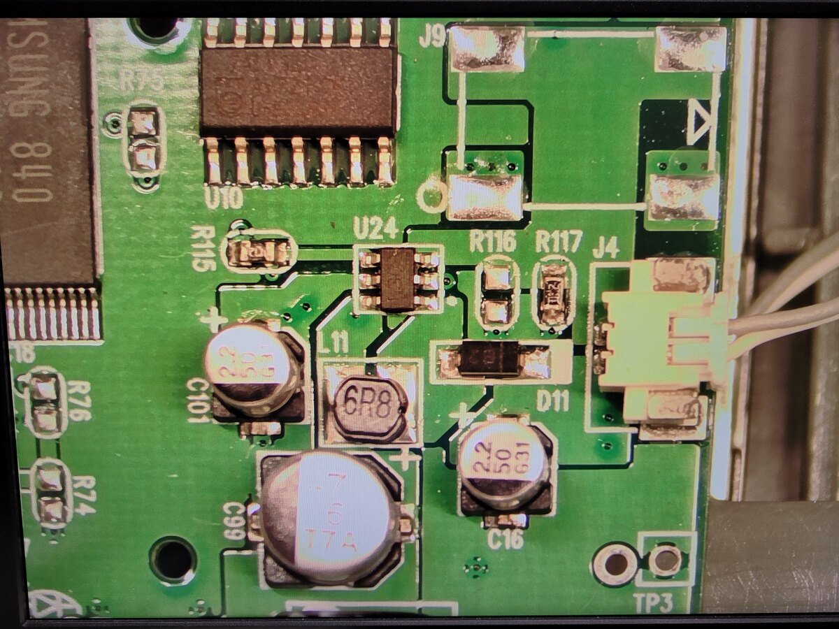

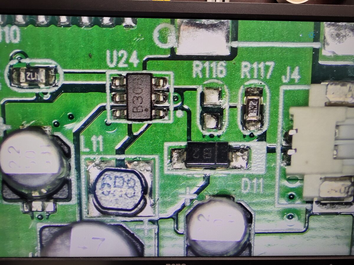

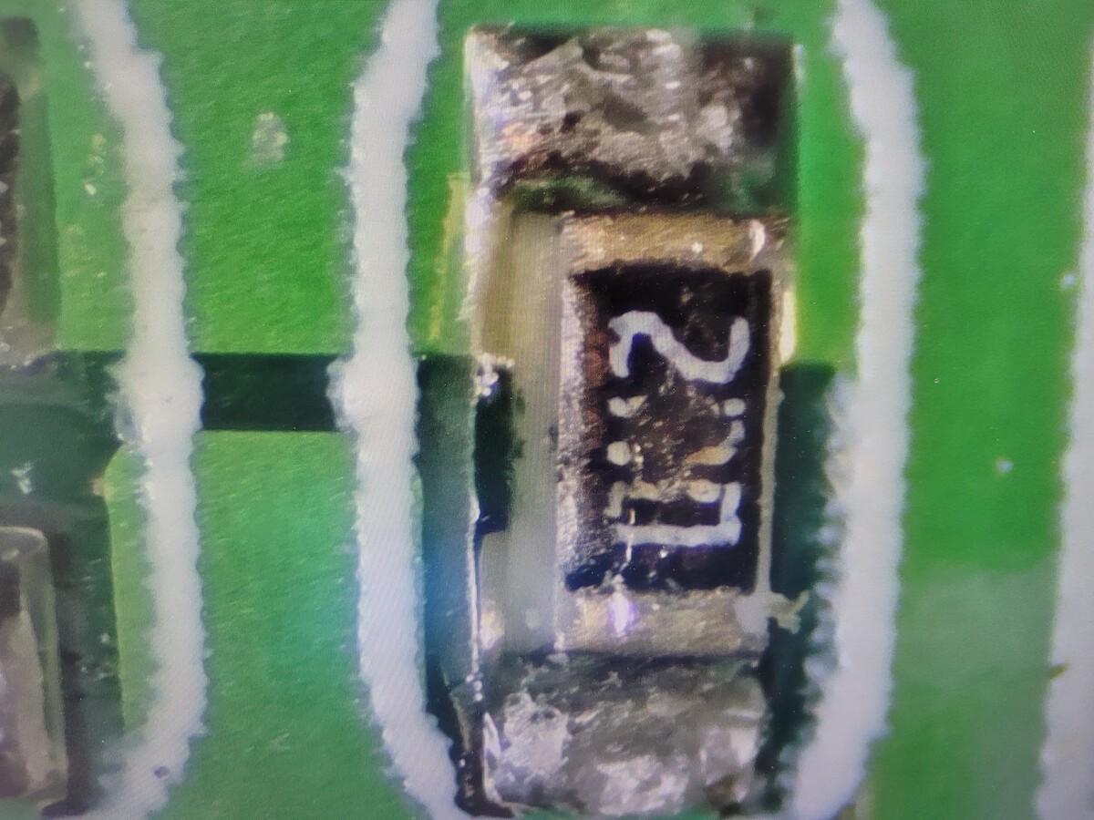

Ich hätte noch 2 Bauteile an einer anderen Platine wo ich eure Hilfe
bräuchte:
Bauteil 1:
Anfangs dachte ich B306, aber ich denke dass es B30 lautet und dahinter
ein Logo steht. Nach Durchsicht einer Logo-Datenbank konnte ich es aber
nicht finden.
Unter B30 finde ich nur Linear Voltage Regulator, der hierzu aber nicht
passen dürfte, da real auch eine Spule gleich nebenan ist.
Bauteil 2:
Widerstand
schätzungsweise 2R0, also 2Ohm
Dieser dürfte durchgebrannt sein.
Diese beiden Bauteile sind am Ausgang zu einer LCD-Beleuchtung.
Die Beleuchtung selbst funktioniert.
Es wird nur eine Spannung von 5V ausgegeben, welche zu niedrig für die
Beleuchtung ist. Schätzungsweise aufgrund des durchgebrannten
Widerstands.
Danke

2R0 sind aber 2,0 Ohm. Der Code 200 ist 20 Ohm. Wenn es ein Widerstand
zur Strommessung ist, dann wären die 2 Ohm richtiger.
von Wolfgang K. (koksi)
Hab eh 2 Ohm geschrieben ;)
von Thomas W. (goaty)
B306 könnte ein Schaltregler von Torex sein, sowas wie XC9276 oder
ähnlich.
von H. H. (Gast)
Thomas W. schrieb:
> von Torex
Dann wäre Pin 1 nicht markiert.
Es ist definitiv ein B306, nur leider finde ich nichts darüber.
Pin 4 ist ein Enable-Pin, der bei 5V diesen Schalt-IC einschaltet.
Leider läuft der Chip sporadisch nicht an, obwohl die Versorgung und
Enable vorhanden ist. Darum würde ich ihn tauschen.
Schreib mal aus welchem Gerät und welches Jahr, vielleicht kann man dann
die SOT-26/SOT-23-3 Schaltregler einkreisen.
Pin 1 = SW
Pin 2 = ? FB ?
Pin 3 = GND
Pin 4 = EN
Pin 5 = BS
Pin 6 = IN
So in etwa.

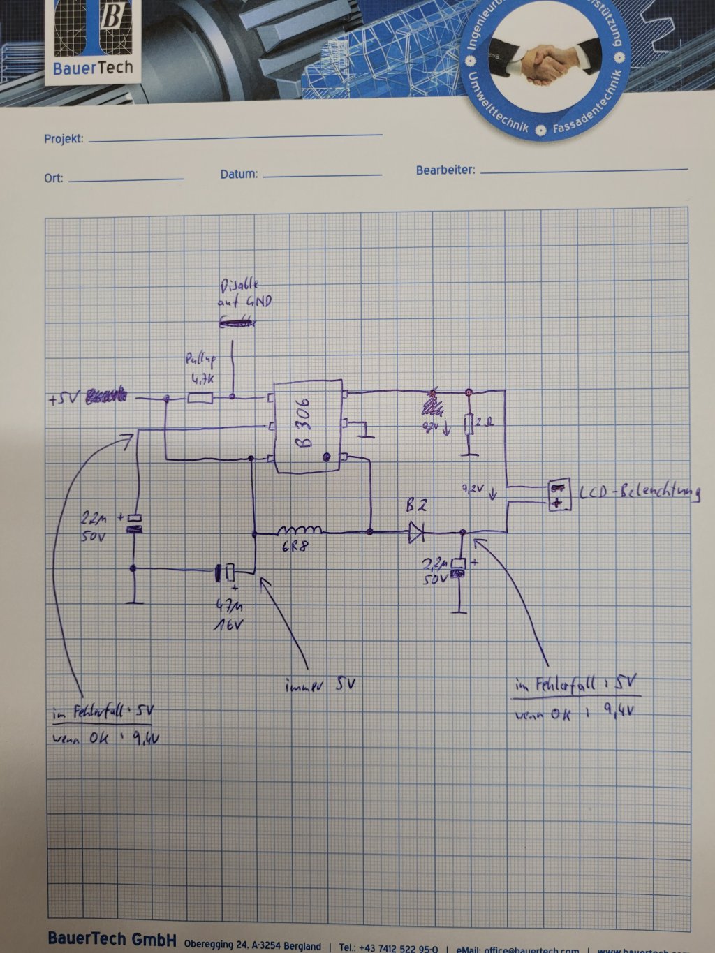

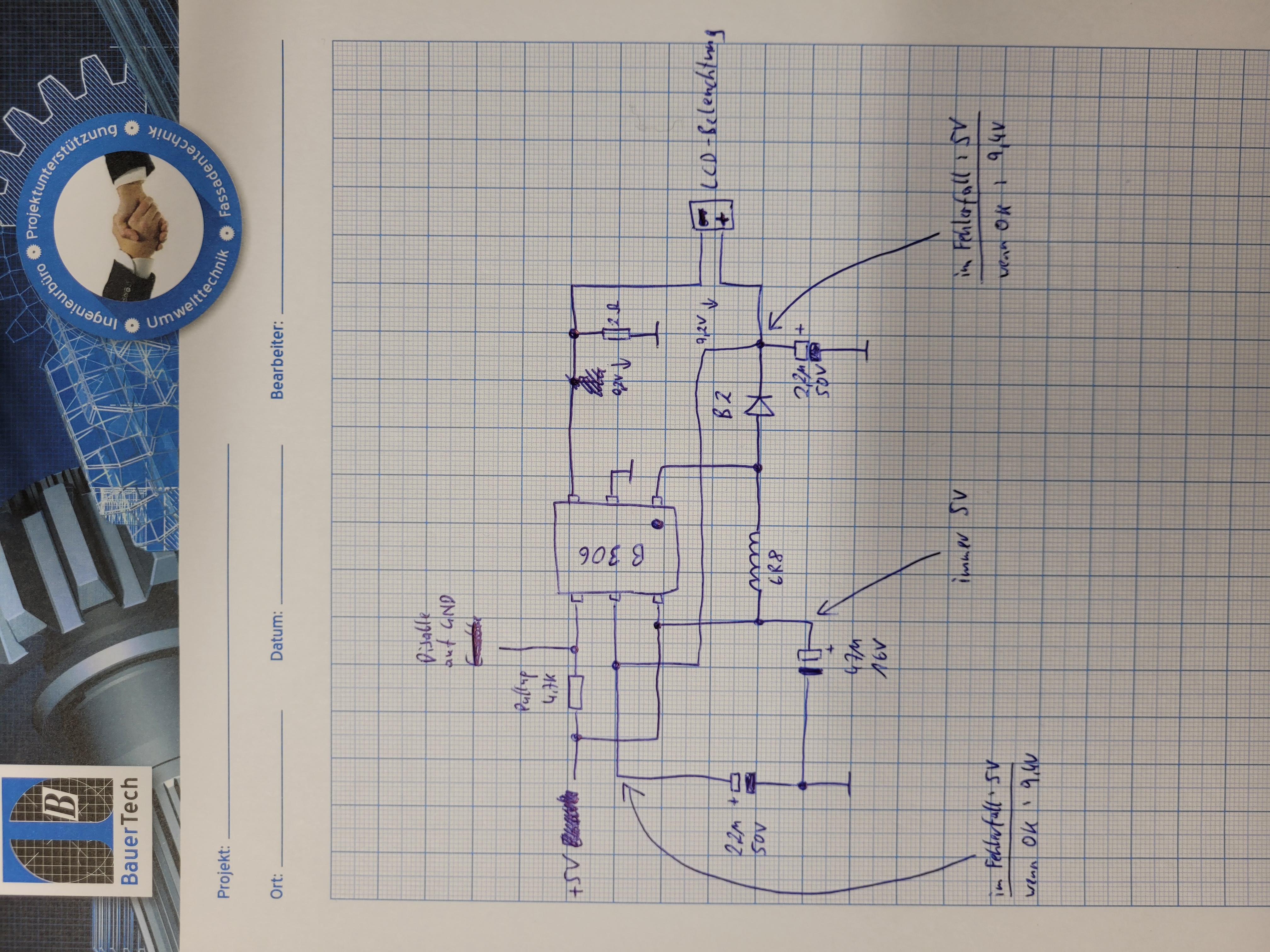

Hier alle Daten und Fakten dazu:
Liegerad Tunturi E60R
Platine 0903 Jim133 V1.5 (www.endex.com.tw)
Im Anhang der Schaltplan dieses Bereichs.
Wenn man die Platine einschaltet, kann es sein dass die
LCD-Hintergrundbeleuchtung entweder funktioniert oder auch nicht. Dies
ist zufällig.
Im Schaltplan habe ich die gemessenen Spannungen in beiden Fällen
dazugeschrieben.

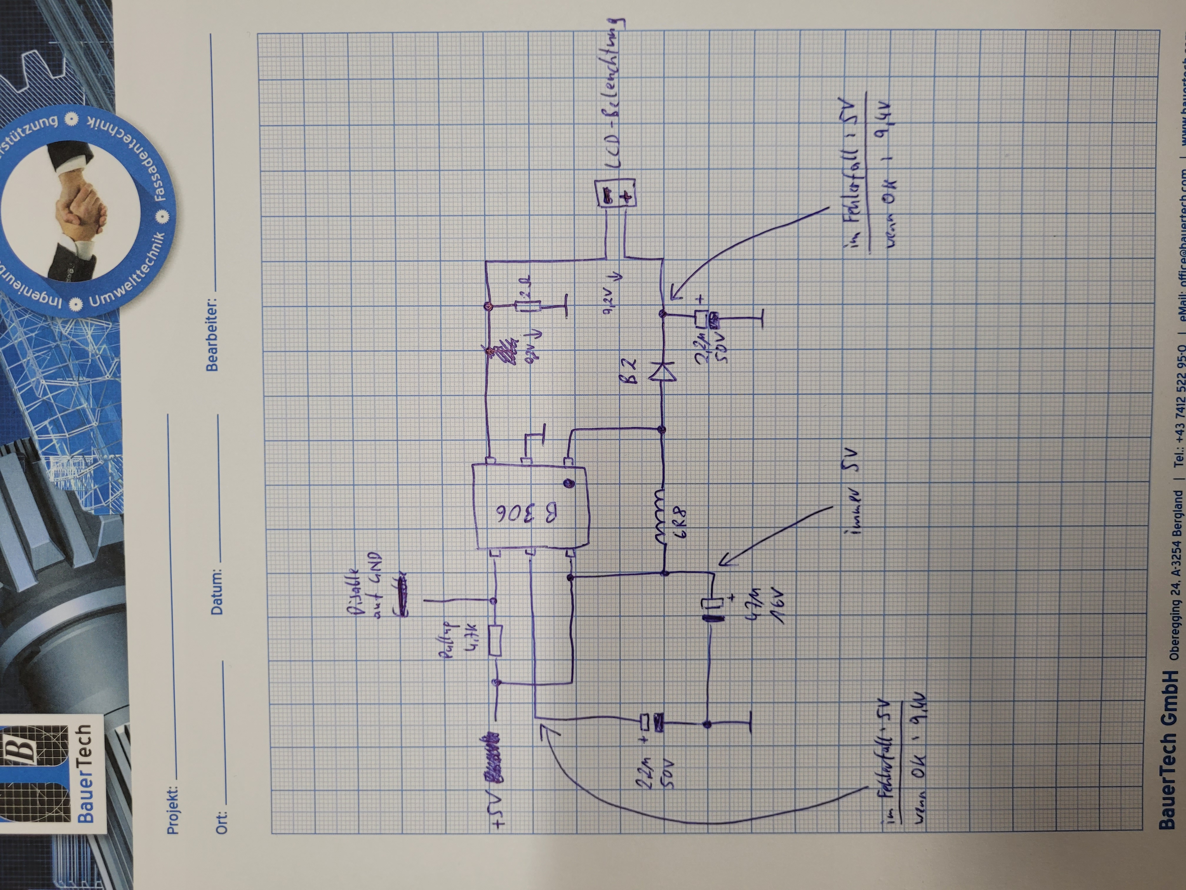

(Bild 20241027_174431.jpg ist falsch, da fehlt eine Verbindung. Keine
Ahnung wie ich das Bild hier wieder gelöscht bekomme)

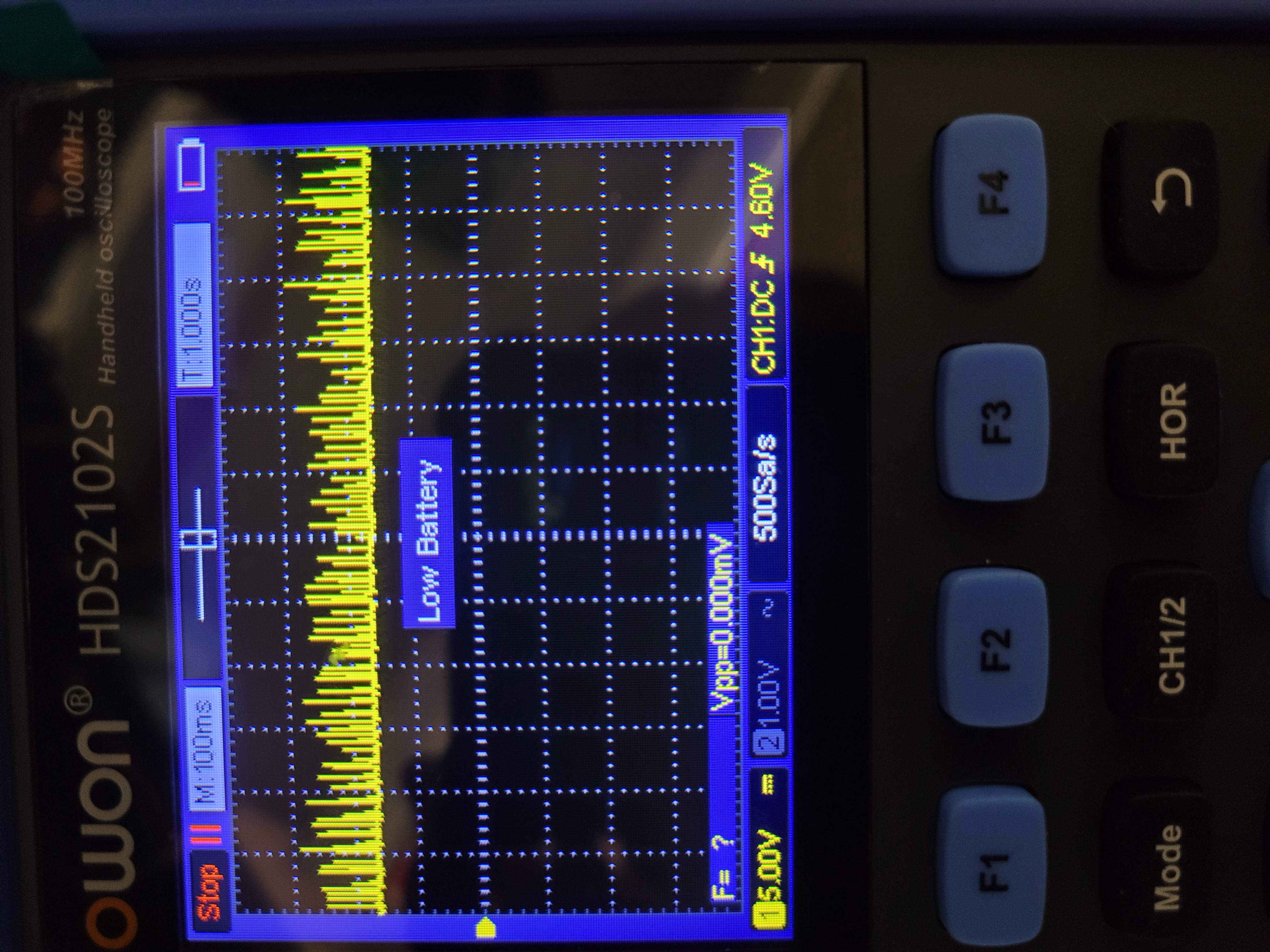

Im 2. Bild wird das 9,4V-Signal Ausgangssignal gezeigt, wenn die
Beleuchtung eingeschaltet und OK ist.
Das Enable/Disable-Signal kommt immer sauber durch (zu Beginn auf GND
gezogen, und ein paar Sekunden später über den Pullup auf 5V gezogen und
damit den Schaltregler eingeschaltet).
Ich hoffe dass dies für die Identifizierung des B306-Chips ausreicht.
Danke
Schau Mal ob die Kondensatoren ok sind, nicht dass der Chip ok ist, aber
er nicht startet, vielleicht wegen dem bootstrap ?
Der 2 Ohm ist schon repariert, richtig ?
zetex zxsc400 kommt vom marking etwas in die Richtung. Gehört jetzt zu
Diodes.
2 Ohm wurde getauscht gegen einen 1.8 Ohm.
Spannung an den Kondensatoren sieht während des gesamten Bootvorgangs OK
aus, keine Einbrüche. Gemessen habe ich sie noch nicht.
Wenn die Schaltung läuft und ich dann beim Enable-Pin Masse rauf gebe,
schaltet der IC richtigerweise ab. Danach Masse weg und er läuft wieder.
Das funktioniert mehrere Male hintereinander und dann auf einmal nicht
mehr. Mehrmaliges Neustarten lässt ihn dann irgendwann wieder laufen.
Den Zetex muss ich mir mal anschauen, danke.
zxsc400 hat leider das falsche Pin-Layout und passt nicht als 1:1
Replacement.
Nicht als Ersatz, das geht sowieso nicht.
Sondern um die Firma herauszubekommen die den Chip evtl hergestellt hat.
Unwahrscheinlich, aber ist die (LED) Beleuchtung in Ordnung? Nicht dass
es ab und zu zuviel (?) Strom zieht und deshalb abschaltet?
Beleuchtung selbst ist in Ordnung, startet ab ca. 7V an zu leuchten und
wird normalerweise an 9V betrieben.
Habe sie direkt ans Labornetzgerät angeschlossen und von 0 bis 10V
abgefahren.
Alles OK
@ Thomas:
Ich habe jetzt nach verschiedenen LED-Boost-Treibern in diesem Package
gesucht, wo auch das Pin-Layout stimmt.
Diesen Typen habe ich dabei gefunden, welcher meiner Meinung nach
vielversprechend aussieht:
Union-IC UM1663
http://www.union-ic.com/Upload/Datasheet/Datasheet_UM1663_Rev01.pdf
Bei anderen Typen sind leider meistens 2 Pins vertauscht:
Fairchild FAN5345
Texas Instruments TPS61165
Was hältst du davon?
Wolfgang K. schrieb:
> @ Thomas:
Wenn du die Stromaufnahme der LEDs weißt, könnte man schauen, was der
neue Baustein an Peripherie braucht. Der Shunt-Widerstand, die Spule,
etc.
Dann könnte man evtl was umbauen. Muß halt alles passen.
Meß mal den Strom, dann ist der Widerstand R=0.2V/I
Wenn der bisherige Baustein auch 0,2V Feedback hat, wären das bisher
100mA.
Edit: Hast du ja schon 0,2V im Schaltplan eingezeichnet. Könnte also
klappen mit dem UM1663. Evtl. die Frequenz messen, mit der der aktuelle
Chip läuft falls Meßmittel vorhanden.
Falls alle Stricke reißen, ein LED-Treiber-Modul einbauen oder das
Fahrrad ohne Beleuchtung verwenden ;-)
Ja korrekt, die 0,2V habe ich schon beim jetzigen gemessen.
Das mit der Frequenz ist noch ein guter Hinweis, werde ich mir
anschauen.
Dann wäre der Plan, den Chip mal tauschen und mit einem dementsprechen
Lastwiderstand anstatt der Beleuchtung mal testen und die Signale per
Oszi anschauen.
Danke für deine Unterstützung.
