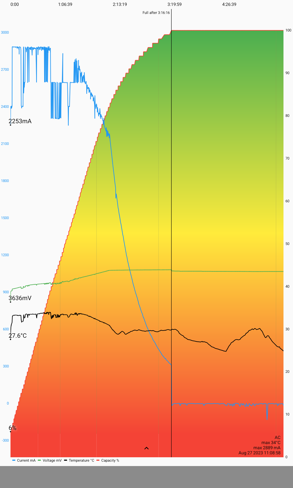

von (prx) A. K. (prx)
Bei Android liefert die App "Charge Monitor" sehr schöne Bilder zum
Ladeverlauf. Besser als Prosa.

von Noob A. (strippenzieher)
Danke, probier ich gleich mal aus...
Ich mag Diagramme :)
gefunden:
https://xdaforums.com/t/app-4-4-1-8-21-charge-monitor-1-6-3.3555496/
