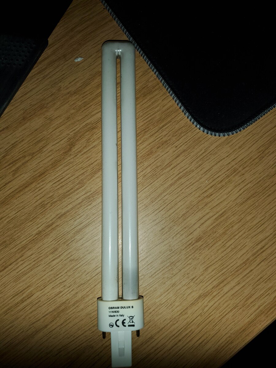

Du hast bereits mit einer neuen Lampe geprüft?
von Nick (schlepser)
Ja leider noch nicht, denn ich musste feststellen, dass ich die
leuchmittel bei meiner Erzeugerrin gelesen habe, als ich  auszog. Ich
kann sie erst nächstes Wochenende holen.

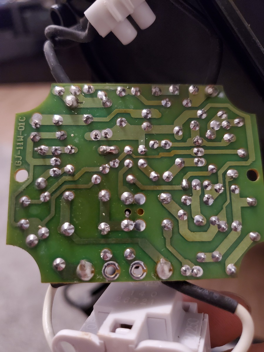

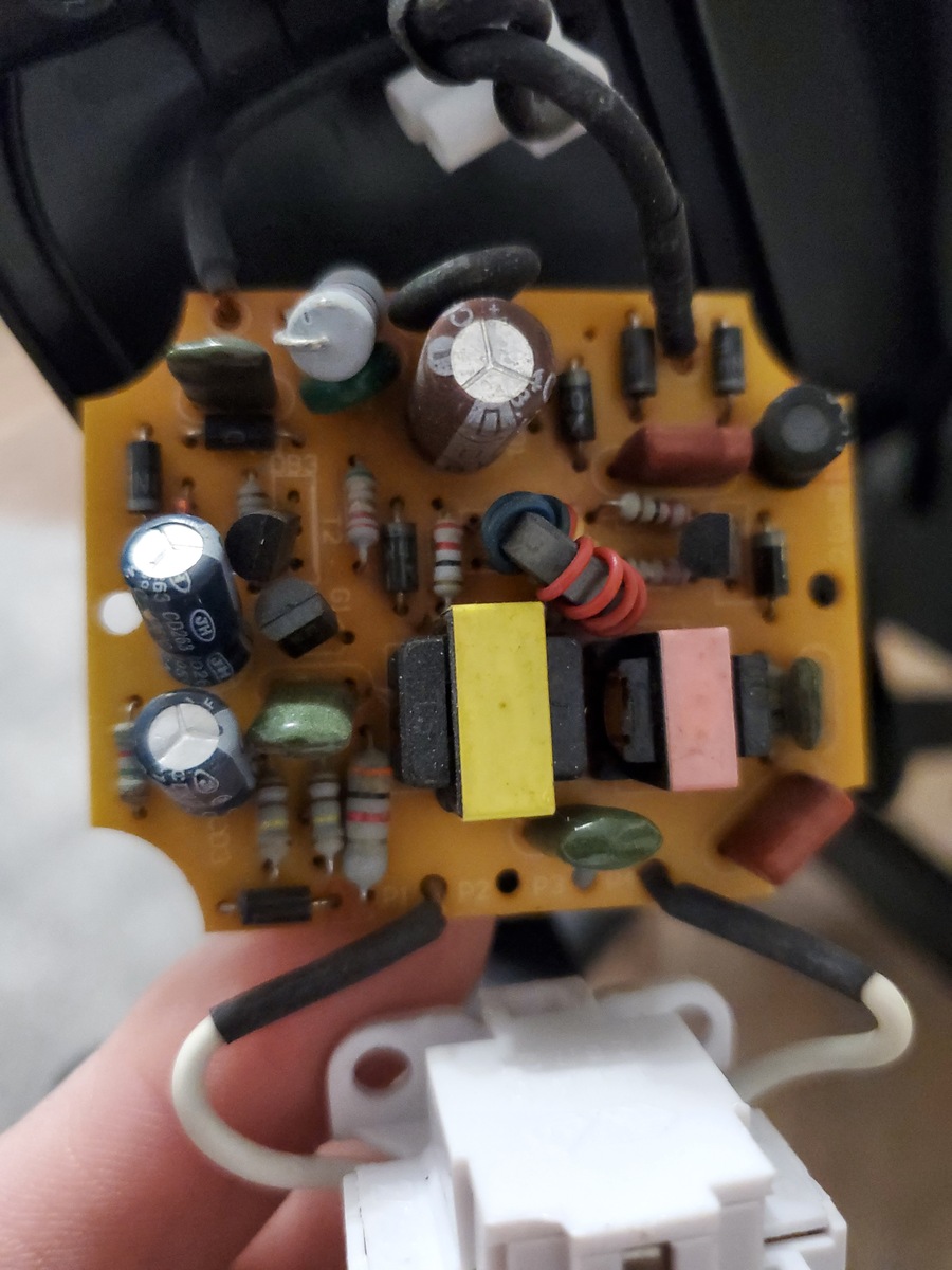

von Wolf17 (wolf17)
Die Sache ist misteriös.
Das Vorschaltgerätebild zeigt ein elektronisches mit nur zwei Drähte am
Ausgang zum Sockel. Üblicherweise haben EVG vier Ausgangsdrähte für
Energiesparlampen mit Vierpolsockel.
Zweipinleuchtstofflampen haben einen Starter im eigenen Sockel, was
wiederum nicht zu einem EVG passt.

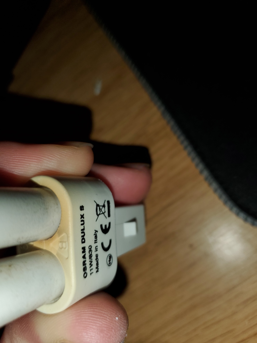

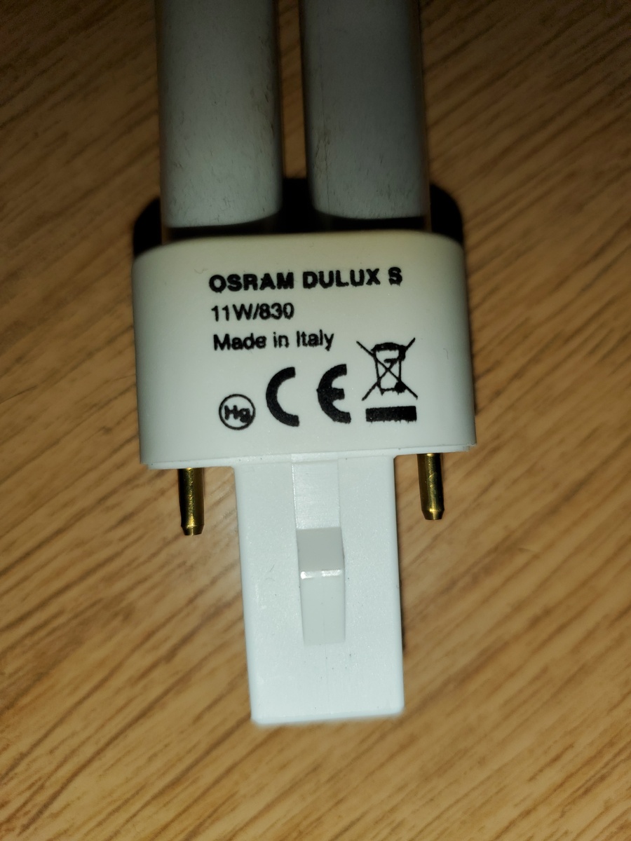

Bitte ein Bild der Energiesparlampe mit lesbarem Typenaufruck.
Gibt es ein Schild zum Vorschaltgerät?
Ist früher beim einschalten das Licht sofort flackerfrei gestartet?
Sollte der Leuchtmittelwechsel nichts bringen, dann zuerst die drei
Elkos messen/tauschen.

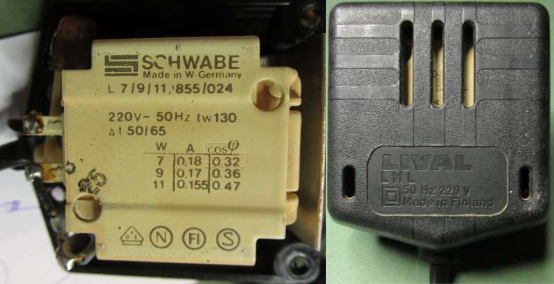

Nick schrieb:
> Was brauche ich dann?
Maoam!  ;o)
Für diese Dinger habe ich sogar noch ein KVG herumliegen zum
Einschrauben in eine E27-Fassung.
Das Teil müßte passen:
https://www.licht-versand.de/cgi-bin/shopcat/bin/shop.pl?command=listitems&resource=vvg-t8.txt&resource_cat=vorschaltgeraete.cat&sessid=y2HtEb5TJjgg&faid=lud
Art.Nr.: 163694
L7/9/11.307 Vorschaltgerät KVG / VVG - Drossel für Kompaktlampen 5-11W:
5W TC-S
7W TC-S
9W TC-S
11W TC-S
Für Lampen mit Sockel G23
230V/50Hz
105x41x28mm
Nachfolger von 164335 L7/9/11.411
Alternative zu Art.Nr.: 179409
Achtung neue Abmessung L=105mm früher 85mm
von Michael B. (laberkopp)
> Ausgang zum Sockel
Der Starter ist in der Röhre.

von Max D. (max_d)
Vlt ist die Lampe eine Sonderanfertigung? Bei esl is zwischen den beiden
"mittleren" Pin ja nur ein Kondensator der die vom evg erzeugte
hochfrequente Spannung kurzschließt und so die Glühwendeln heizt.
Könnte mir vorstellen, dass in der Lampe einfach so ein Kondi in dem
Platz des Glimmstarters sitzt.
(Oder das EVG ist so gebaut, dass es mit der Vorheizung durch den
eingebauten Starter klar kommt, muss ja eigtl nur den Strom begrenzen)

Mit der Lampe war ursprünglich ein kalt Weiß Leuchtmittel dabei. In
weiser Voraussicht hatte ich damals(2014) beim kauf, ein warm weiß
Leuchtmittel dazu bestellt.
Dies ist auch was seitdem in Betrieb war: 4050300025759 (Dulux S 11W/830
G23) von Osram.

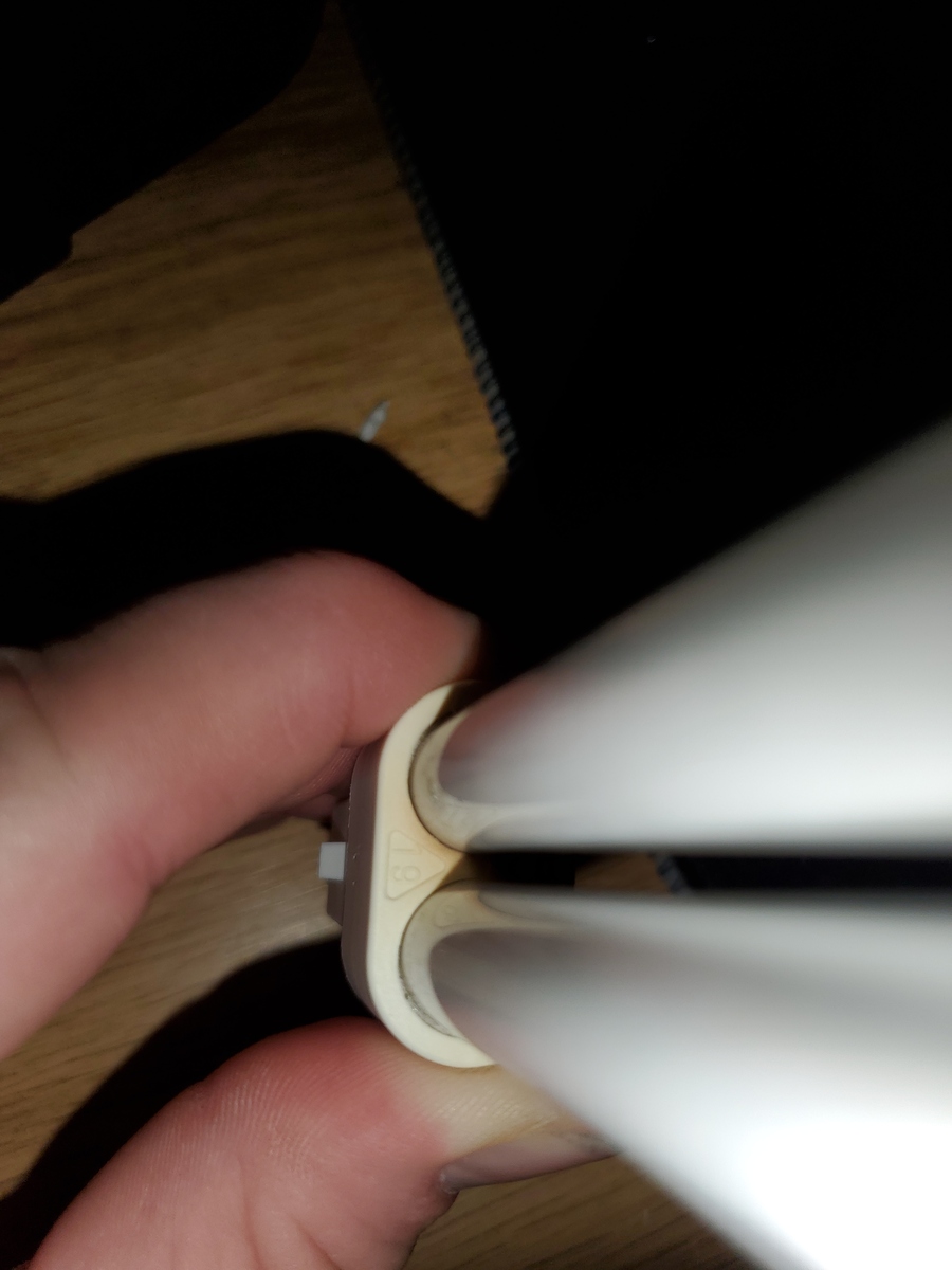

Vielleicht kannst Du dort die Platine ausschlachten:
https://www.amazon.de/Adapter-Lampen-Dulux-Gewinde-15-18W/dp/B07NBTFDFL?th=1
Angeblich haben einige erfolgreich auch eine 11W-Sparlampe damit
betrieben.
Es funktioniert ein wenig ähnlich, wie diese Schaltung:
https://www.b-kainka.de/bastel112.htm

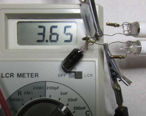

Mit Starter würde es sich so abspielen:
Wenn der Starter geschlossen ist, dieser liegt parallel zum 3,3n 4kV
Kondensator, dann wird geheizt und die Resonanzfrequenz ist niedriger.
Wenn der Schalter öffnet wird die Resonanzfrequenz höher. Aber genau da
ergibt sich ein Problem mit dem kleinen Kondensator im G23-Sockel (wenn
vorhanden, siehe unten). Bei 50Hz ist dieser von den Verlusten her
deutlich weniger belastet als bei 22...40kHz betrieben. Gerade heute
übliche minderwertige Ware hat hier schlechtere Kondensatoren verbaut,
wenn überhaupt vorhanden. Daher gibt es die elektronischen
Vorschaltgeräte für KompaktEnergiesparRöhren mit Starter kaum noch. Als

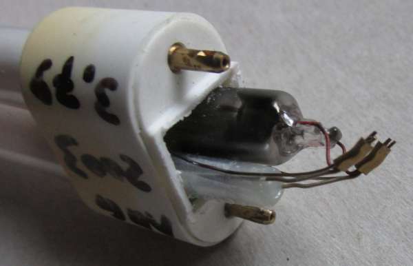

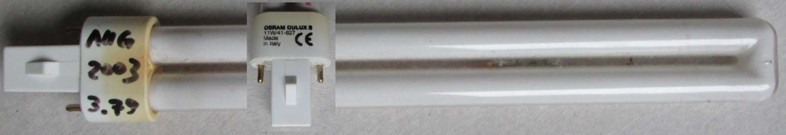

es diese noch häufig gab habe ich einige G23-Sockel beim Starter
aufgebrochen. Das Bild war sehr uneinheitlich, weil es Lampen mit und
ohne kleinen Entstörkondensator parallel zum Starter im Sockel gab.

Nick, poste mal ein Bild von der ganzen Röhre. Es sollten dabei auch
alle Beschriftungen erkennbar sein.
Ich habe Bilder vom Leuchtmittel gemacht.
Ich habe eine Antwort von Philips erhalten und Folgende Produkte haben
sie vorgeschlagen:

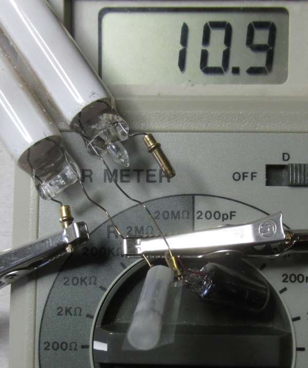

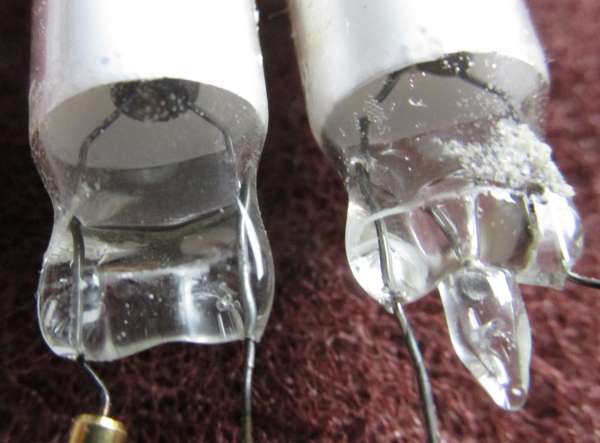

Ich habe vorhin die Säge bemüht und vorgefunden, was ich erwartet habe!
Elektrisch gesehen eine stinknormale Leuchtstoffröhre, aber eben ohne
externen Starter. Glimmzünder und Kondensator sind im Sockel.

Die Leuchtstoffröhre sieht nicht mehr gut aus. Es gab
Gleichrichtereffekte an den Wendeln und daher ist eine Seite stärker
geschwärzt. Da hätte man die Leuchstoffröhre auch mal umdrehen sollen.
