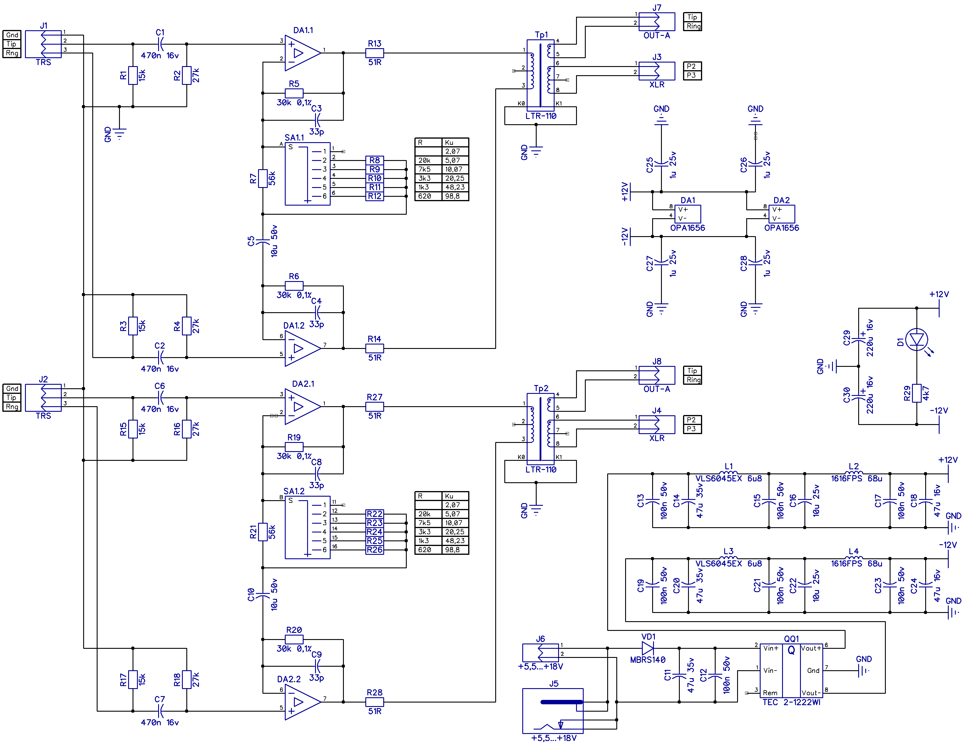

Gute Nacht! Ich möchte nun Linienverstärker machen: Audiosignal von einer el.Orgel ist für den aktiven Lautsprecher zu schwach. Ich möchte den Verstärker wie ein Instrumentenverstärker machen, mit OPA1656 von TI.
Gleichzeitig brauche ich galvanische Trennung und symmetrischen Ausgang. Die Frage: kann dritte OV in diesem Fall einfach weg? Der Trafo kann ja auch Gleichtaktunterdrückung machen?
Oder gibt es hier Hacken?

Swissonic V8 von Thomann. Beide sind gleich "taub". Die Orgeln: ein Orgelpositiv schon etwa über 20 Jahre alt, aber für eine Friedhofskapelle ausreichend, noch mit RCA. Zweite ist Viscount Cantorum V mit Jack 6,3 mm. Die Lautsprecher haben auch RCA-Eingang, sollte empfindlicher sein, aber das bringt nichts: die Störungen bei asymmentrischen Kabel zu hoch, z.B. wenn Motor von Glocken läuft. Ich könnte wohl immer über Mischpult arbeiten, möchte aber etwas kleineres haben, so eine Box dazwischen. Auch möchte ich, daß diese Box symmetrische Eingänge hat, damit ich sie auch mal woanders verwenden könnte, wo eine kleine Verstärkung von Liniensignal und galvanische Trennung notwendig sind.

Ich habe vor kurzem LTR-110 von Monacor ausführlich getestet. Die sind erstaunlich gut für den Preis. Bei +4dBu und 30 Hz (tiefer brauche ich nicht) sind Verzerrungen kleiner, als 14-bit-Oszilloskop (OWON XDS3204AE) zusammen mit Frequenzquelle mit 0,05% Verzerrungen (OWON XDG3082) zeigen kann. Fehlende Abschirmung ist kein Problem, wenn die ganze Box abgeschirmt wird.
Rein passive Lösung würde große Last für Linienausgänge der Orgel bedeuten. Das möchte ich vermeiden.
Aber vor allem interessiert mich hier die Frage: ist vorgezeigte Schaltung lebensfähig?

Wenn die max. 100mA des OPA1656 reichen, um den Trafo anzusteuern, sollte das ansonsten klappen.
DC-Widerstand von Trafo (gemessen) ist ca. 80x2 Ohm. Für AC ist 600 Ohm Last angegeben. Dazu noch Widerstände je 51 Ohm, um induktive Last von OV zu trennen und um mögliche Probleme dieser Art zu vermeiden. 82 Ohm x 100 mA = 8,2 V, = 5,8 Vrms, oder +17,5dBu. Speisung über Modul TEC 3-1222WI mit doppel-LC-Filter (damit alles von externen 12V-Quelle läuft, Steckdosennetzteil oder LiFePO4-Akku), +-12V. Ich glaube, mit Last sollte es gehen.

Die Speisung hast du ja weggelassen und einige Bauteile ohne Wert eingezeichnet.
Mehr detalliert, als Vorlage für PCB. Die Kippschalter für "Lift" nicht gezeigt, da außerhalb von PCB. C1, C2, C5, C6, C7, C10 Folien, C29, C30 Elco, andere Keramik. Ich möchte es versuchen, als Gehäuse "pro snake Stagebox Housing 9950" (Thomann) zu benutzen.

Erkläre mir doch bitte einmal die Eingangsbeschaltung mit dem RC+R. Ich sehe den Sinn nicht so ganz ein.
Ich möchte in Signalweg möglichst weder Keramik noch Elko. Folien sollten möglichst klein bleiben. Eingangsstrom von OPA1656 bringt mit 27k am Eingang noch nicht viel Rauschen zusätzlich, so ist RC-Frequenz ~12,5 Hz, das ist akzeptabel (C von Subbaß 16' hat etwa 32,7 Hz, so ist untere Grenze 30 Hz ausreichend). 15 k am Eingang bringt Eingangswiderstand nahe zu 10 k wie üblich, bringt auch zusätzlich DC-Weg gegen Statik. So ungefähr... Vielleicht fehlen hier noch kleine serielle Widerstände am Eingang, sonst hat OPA1656 auch HF-Schutz.
